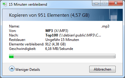

Debian läuft rund, Samba geht auch ohne Probleme und NTFS-3g ist auch installiert:
attachment.php
Werde trotzdem das SMB Share als ext3 formatieren. Oder sollte man schon ext4 einsetzen? Dann mache ich 250GB für die MP3s, das sollte ne Weile reichen. Habe heute ne passende FreeAgent 500GB geholt. Sieht edel aus.
ext2. Du brauchst kein Journaling Dateisystem.
ext4 geht aber auch wenn du Journaling willst. ;)
Ok, dann werde ich es noch schnell als ext2 formatieren. Wie weit bist du mit deinen LCDs?
