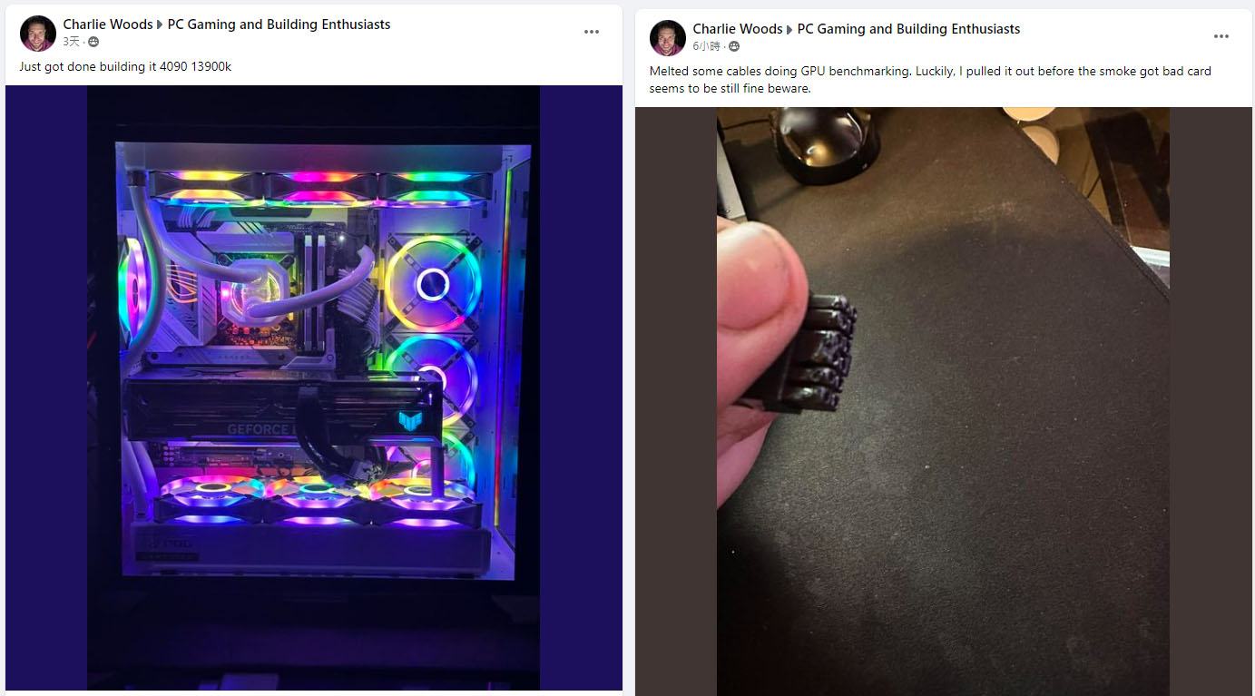

Geforce RTX 4090 in Brand: Reddit-Nutzer zeigt verschmorte 12VHPWR-Anschlüsse
Der Platz für den stromstecker ist auch ziemlich blöd gelöst, hängt aber sicher mit der Länge der Karte zusammen. Passiert das mit allen Kabeln oder ist es einfach nur dieses Adapter Kabel für alte Netzteil? Tritt das Problem bei den neuen Netzteilen genauso auf ?extreme.pcgameshardware.de

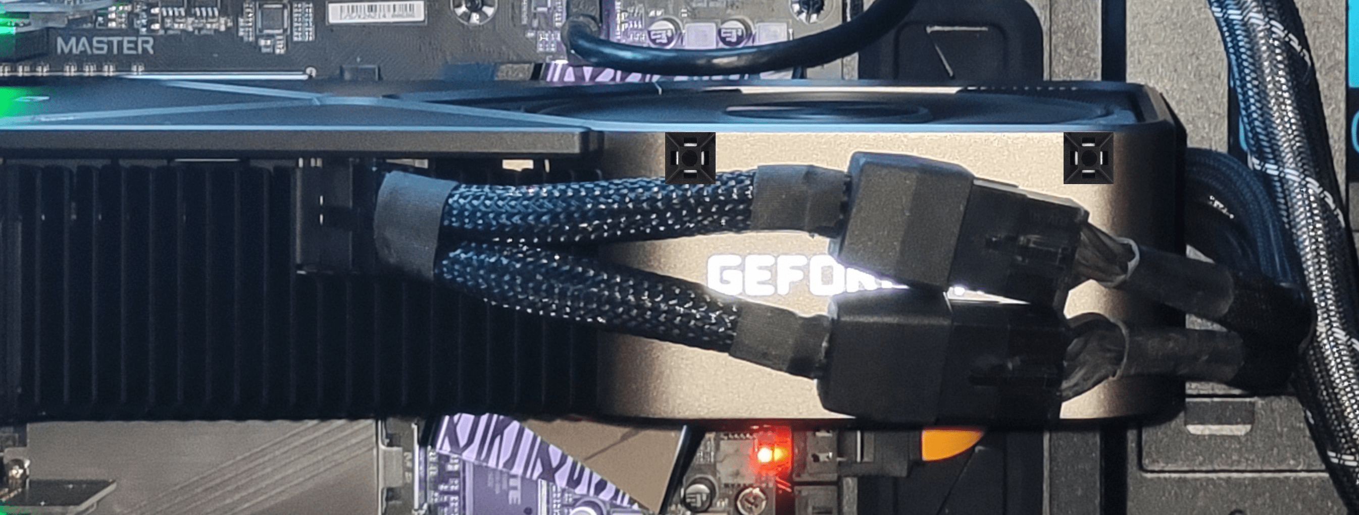

Das Problem sind die Kontakte im Steckergehäuse. Diese sind ja nur reingesteckt und werden dort festgehalten durch Widerhaken. Die Kontakte haben spiel im Stecker und bewegen sich je nachdem wie das Kabel gelegt ist. Wenn man nun das Kabel nicht exakt gerade hat ist die Kontaktbuchse im Stecker auch nicht mehr gerade und leicht schräg auf dem Pin wodurch dann wiederrum der Kontakt zum Pin des Kartenseitigen Steckers im schlechtesten Fall stark verringert ist und es dann zu Temperaturentwicklung bei höheren Strömen kommt durch den höheren Übergangswiderstand. Die Arretierung hilft nur das Steckergehäuse festzuhalten. Wenn die Pinne im Stecker fixiert werden würden müßte es das ganze verbessern. Evtl. mal ein Kabel mit Epoxy auskippen das die Kontakte fix sind egal wie man die Kabel biegt wäre ein Versuch wert. Ist nur die Frage wie man verhindert das Epoxy in die Buchse selber läuft.Müsste durch die Arretierung nicht eigentlich verhindert werden, dass der Stecker falsch sitzt?
