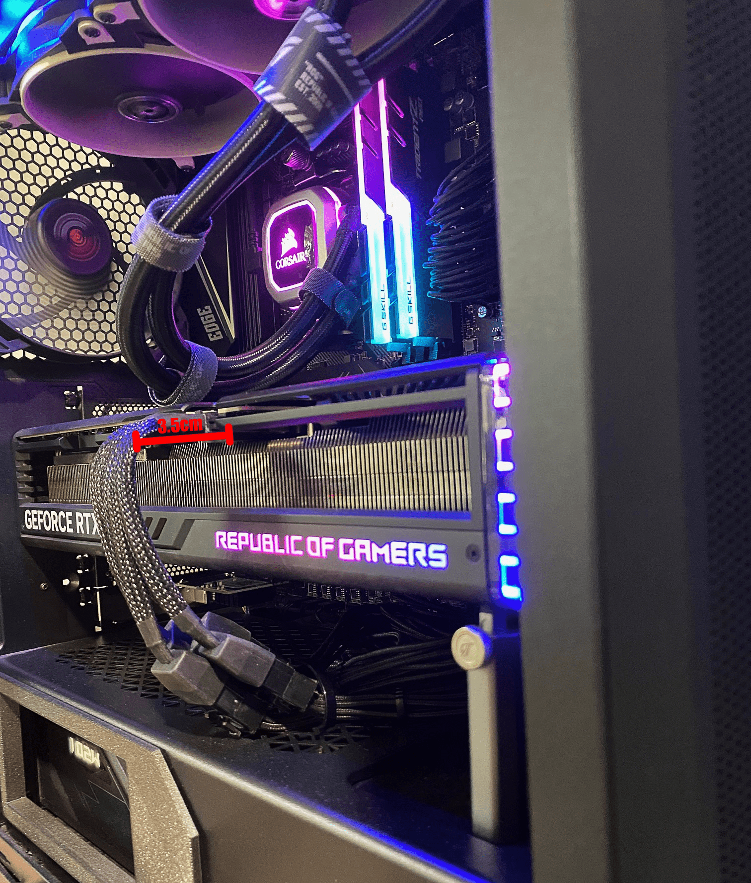

Also momentan habe ich ich bei mir 3.5 cm bis zum Scheitel der Biegung. Die Kabel sind fixiert und bewegen sich keinen Millimeter. Hoffen wir mal, dass das so hält.
Kaum horizontale Belastung und Biegeradius so wie sehr sehr viele 4090 User mit funktionierenden 4090 Karten. Kann man machen, ggf. eben Power Target senken.

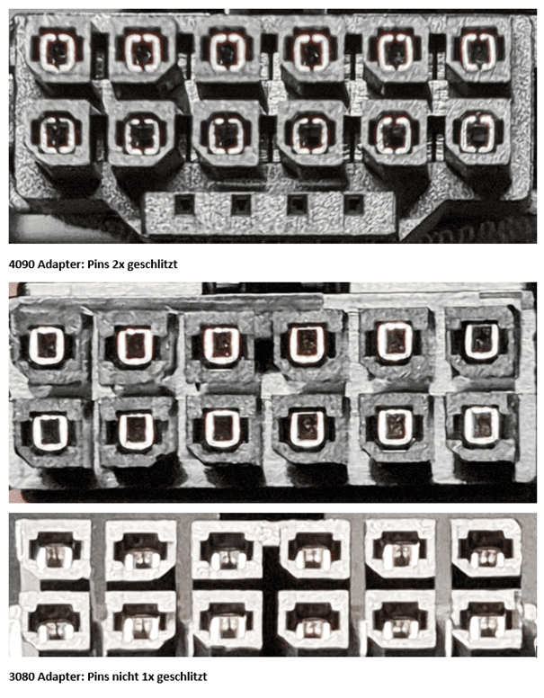

  • Habe mir nochmal meine Nvidia Adapter Fotos genau angeschaut
  • Tatsächlich hat der neue 4090 Adapter Pins welche oben und unten offen sind, zudem sind die Schlitze relativ groß
  • Der alte 3080 Adapter hat nur einen Schlitz oben, der zudem sehr klein, fast unsichtbar ist
  • Das kann erklären, warum der 4090 Adapter insb. bei horizontaler Belastung schnell kaputt geht...

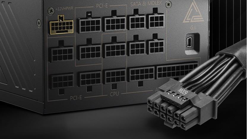

Ja, komplett frech! Einfach nur ein normales ATX 2.x Netzteil aber mit PCIe Gen 5.0 Adapterkabel...
Ein echtes ATX 3.0 Netzteil hat einen dezidierten 12VHPWR Anschluss:
ATX 3.0 Netzteile ab 1000W im Geizhals Filter: https://geizhals.de/?cat=gehps&xf=19420_3.0~360_1000 => Noch nichts lieferbar...
