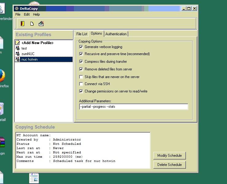

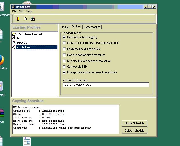

Ich habe vor ein Verzeichnis täglich Nachts um 4 Uhr auf einen anderen Server zu sichern, dass klappt soweit wunderbar. Allerdings kann ich auf dem Server auf den die Daten gesichert werden nicht auf die Daten zugreifen. Auf dem Quellsystem haben alle Benutzer der Gruppe "Benutzer" Vollzugriff auf das Verzeichnis (Einstellungen von DeltaCopy hänge ich mal als Bild an).
Wie muss ich das denn genau einrichten das ich auf dem Ziel-Server auch zugriff auf die Daten bekomme?

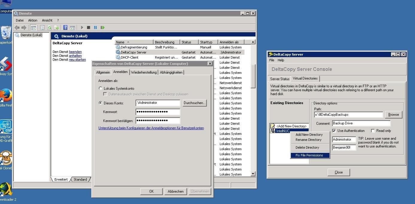

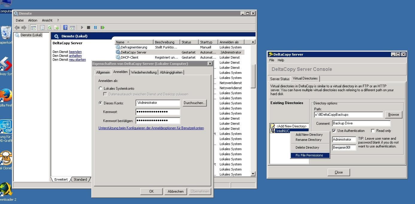

So jetzt habe ich das Problem gelöst bekommen.. ich poste mal kurz woran es nun genau lag, falls noch jemand ein ähnliches Problem haben sollte.
Der Dienst des DeltaCopy Server sollte unter den Eigenschalten-> Anmeldedaten nicht das "lokale Systemkonto" sein sondern beispielsweise über den Administrator Account gestartet werden. Desweiteren gibt es im Deltacopy die Option "fix file permissions" wenn man einen rechtsklick auf das Backup Verzeichnis klickt (siehe Anhang)
Zusätzlich kann man auch noch den Befehl -p --chmod=ugo=rwX mit angeben
Ich habe jetzt jedenfalls vollen Datei zugriff..
