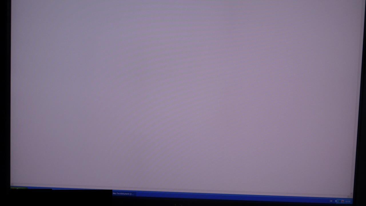

Melde A01er von Januar 2010 mit Tintproblem.
1/4 des Bilschirms links grün/blau, der Rest pink. Das war wohl nichts. Haben andere Leute nicht die Augen für das Tintproblem, oder habe ich einfach nur Pech? *seufz*
Naja, einen Versuch war's wert.
Also hab ja genug Monitore zum direkten Vergleich aufm Tisch stehen, aber die beiden Dells haben bei mir auf jeden Fall kein Tint Problem. Hast einfach nur Pech, obwohl mich schon intressieren würde wie stark das ausgeprägt ist. Kannst nicht mal ein Foto davon machen?
Gruß Martricks
Okay, hier ein Foto. Sieht man, meiner Meinung, schon recht deutlich. Oder etwa nicht?

Holy S***!
Das sieht ja furchtbar aus! Mein Beileid, scheinst echt überproportional Pech zu haben mit Deinen Monitoren...
Ein Foto gibt selten die Realität wieder, zumindest wenn es um das Tintproblem geht...
Fakt ist jedenfalls, dass man nicht nur eine Textdatei im Vollbildmodus öffnen und mit Lupe an den Bildschirm gehen muss, um es zu sehen. Es macht sich im Alltag deutlich bemerkbar. Gestern Abend arbeitete ich an zwei Worddateien gleichzeitig. Links in blau/grün, rechs in pink. Großartig.
Holy S***!
Ist Monitor Nummer 4. :d
Ist die 5 vielleicht meine Glückszahl? ;)
Also ich arbeite mit EIZO VA-Displays und kann anhand diese Fotos das Tint-Problem nicht so recht nachvollziehen. Entsprechende Messungen mit einem Colorimeter oder dergleichem wären überzeugender. (Von Kritik an meiner Sehfähigkeit bitte ich abzusehen.)

Den Pinkstich sieht man schon recht gut, sogar auf Büromonitor mit TN Display, an dem ich momentan sitze.
