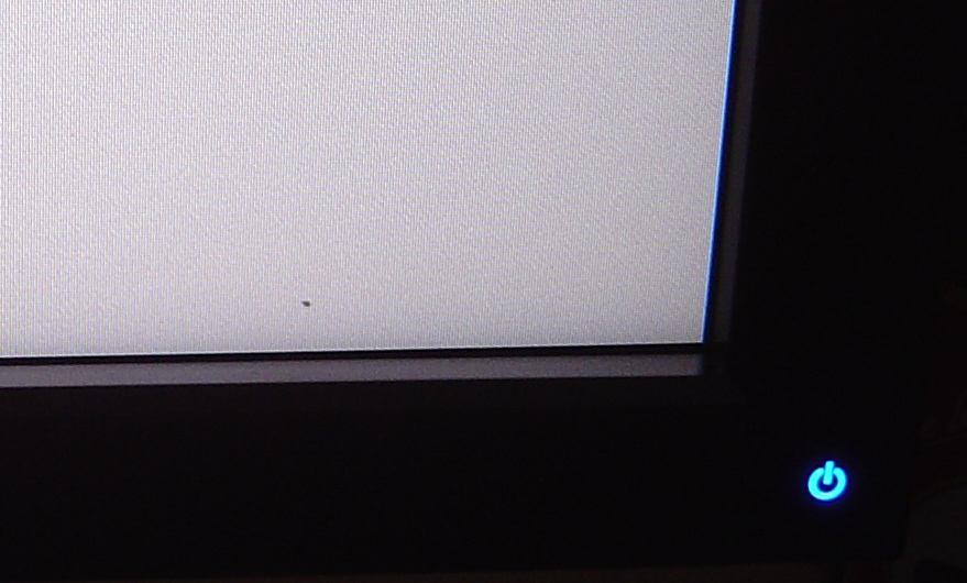

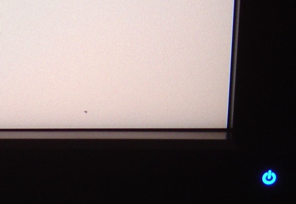

So, dank eines schnellen Versands (großes Lob!) ist mein U2410 schon heute angekommen. Und so bin ich nach den ersten Minuten eigentlich auch sehr zufrieden: Die Farben sehen kräftig aus (hierzu kann ich offensichtlich noch nicht allzu viel sagen), der Green/Pink-Tint ist - sofern ich ihn mir nicht gar einbilde - nur sehr sehr schwach ausgeprägt, wenn man sehr lange auf ein komplett weißes Bild starrt, der Inverter summt bei einer Helligkeit von 5 kein Stück und gerade im Vergleich zu meinem alten 19" 5:4 Monitor ist die neue Größe überwältigend.. :cool:
Allerdings bin ich wie gesagt nur "eigentlich" zufrieden, denn ziemlich exakt 2 Minuten nach dem Einschalten bei einer ersten Begutachtung mit weißem Bild viel mir ein ziemlich großer Pixelfehlerhaufen ins Auge (siehe Anhänge). Ersten groben Vermessungen zufolge beläuft sich die Größe auf ca. 5x5 Pixel. Ein totes (Sub-)Pixel könnte ich ja verschmerzen, da man sie ab einem halben Meter kaum noch sieht, aber dieses Fehlerkonglomerat ist selbst aus 2 Metern Abstand noch deutlich zu sehen. Zu allem Überfluss liegt er auch noch genau auf dem Firefox Ladebalken, sodass er gefühlt alle 2 Minuten ins Auge sticht .. richtig schade! :o
Weiß jemand, ob ich hier Anrecht auf Austausch habe? Laut diesem Link darf Klasse II (was ja heutzutage alle Monitore sind) keine Clusterfehler haben..

Das ist kein Pixelfehlerhaufen sondern ne verreckte Fliege! Weg damit!
---------- Beitrag hinzugefügt um 14:00 ---------- Vorheriger Beitrag war um 14:00 ----------
Zurück und neuen her!
---------- Beitrag hinzugefügt um 14:02 ---------- Vorheriger Beitrag war um 14:00 ----------
Ansonsten Rücksendung gem Fernabsatz ohne Angabe eines Grundes innerhalb von 14 Tagen. Würde ich nciht behalten!

Klasse II ist uninteressant, Dell garantiert Pixelfehler Freiheit,
sieht aber für mich auch aus als wenn da Dreck drin ist, tote Fliege schließe ich bei einen Neugerät mal aus,
wie es jetzt weitergeht ist schwierig wenn du über Dell austauscht bekommst du wohl kein Neugerät zurück,
Do klar kriegt er ein Neugerät. Muss er nur drauf bestehen. Ist ja nicht so, dass das Teil schon 6 Monate in Benutzung war.
Bei diesen Fällen bekommt er sehr wohl ein neues Teil. Anrufen und das am Telefon so fordern, oder neues bestellen und das hier widerrufen.
