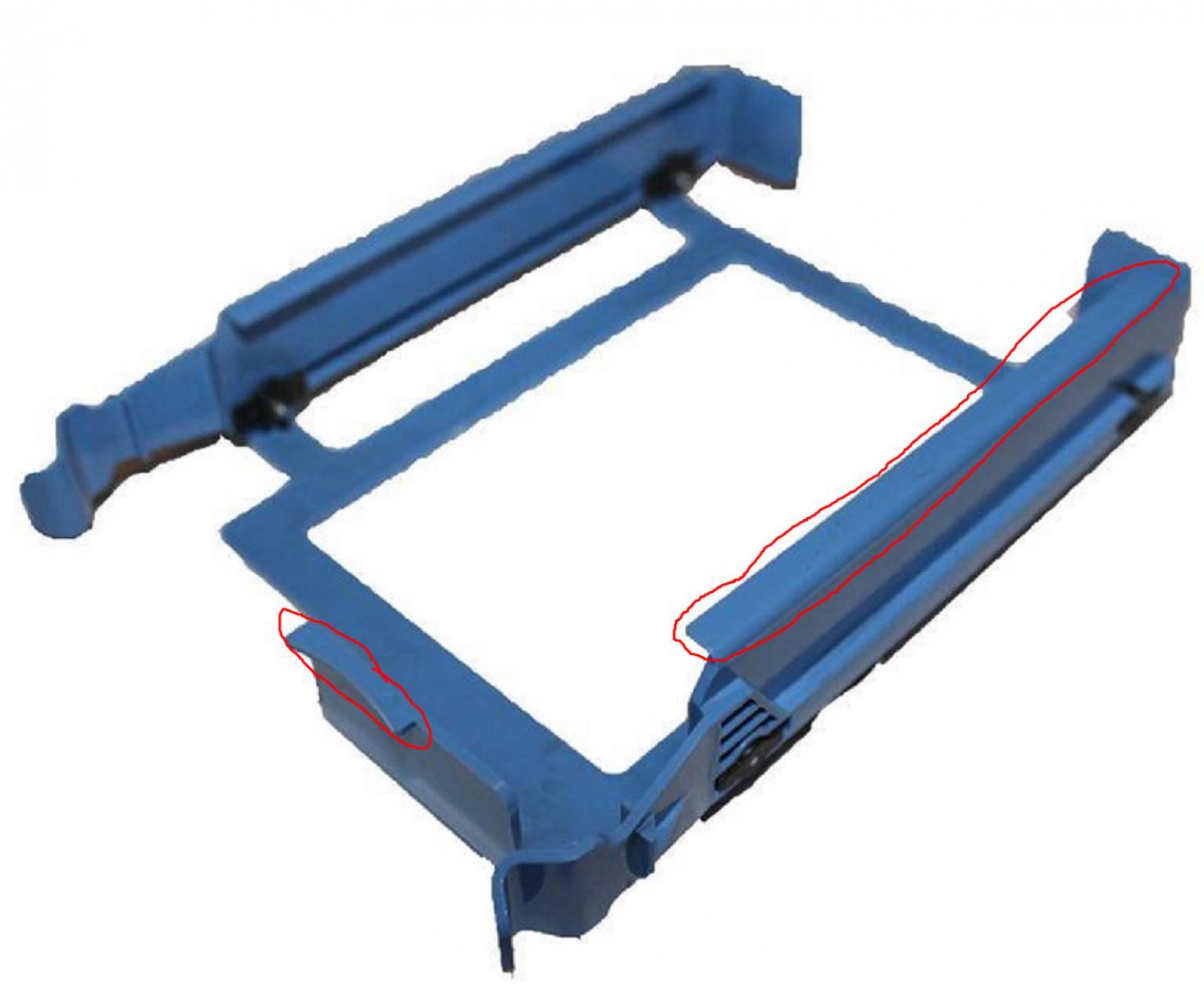

Es sind ja teilweise kleine Unterschiede sichtbar, zB. hat dieser Caddy hier von ebay ein paar zusätzliche Falze im Plastik:
Die Originale im T20 sehen genau aus wie der von AliExpress und haben das nicht. Kannst Du aus Erfahrung sagen, ob diese trotzdem passen?
Ähnlich gibt es bei den Käfigen kleine Unterschiede in der Art, sind die dennoch beliebig austauschbar?
Das macht keinen unterschied die Einschübe gibt es bei Dell schon seit weiß ich 10 Jahren so. Kann sein das da mal leichte Veränderungen gemacht wurden entscheiden is ja das sie in die Schienen passen.

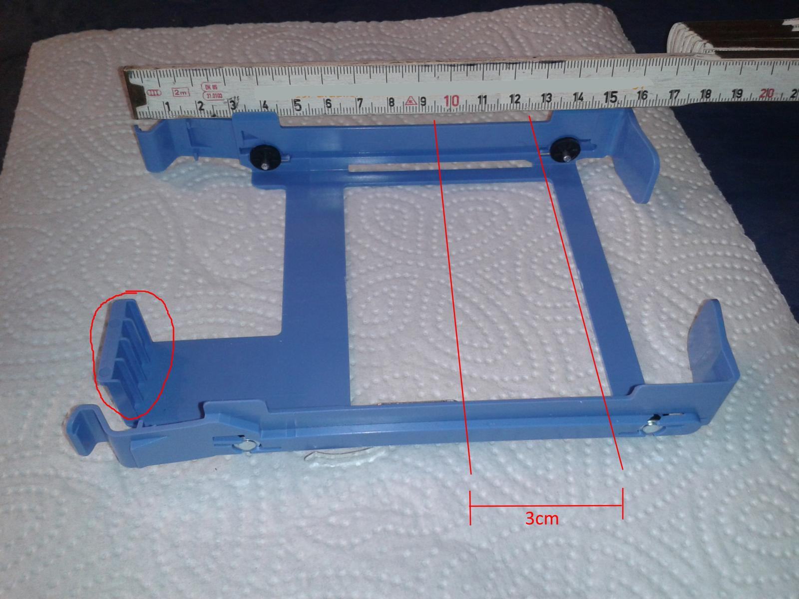

OK, dann muss ich noch herausfinden, wie ich am besten zu ein paar dieser Caddys in modifizierter Form komme. Was ich brauche ist in etwa Folgendes:
Es geht darum, dass der mit roten Linien eingefasste Bereich entfernt werden müsste, so dass sie also quasi an Anfang und Ende gleich sind aber eben 3cm kürzer.
Ausserdem müsste natürlich die Lasche am Ende weg, wo die Anschlusseite der Festplatte normalerweise anschlägt.
Man könnte natürlich die überflüssige Länge einfach ausschneiden und versuchen die beiden Teile irgendwie wieder zusammenzufügen, aber ich weiß nicht ob man das so hinbekommt, dass es auch gescheit hält. Vielleicht mittels Kleber oder Lösungsmittel?
Toll wäre natürlich, wenn sich jemand fände, der ein passendes Modell für den 3D-Print entwirft, welches man einfach zum Druckservice schicken kann, so dass jeder "Home-T20-Nutzer" seinen Heimserver einfach umbauen könnte. In diesem Falle könnte man wohl auch das rückwärtige Ende noch etwas verlängern, um der herausstehenden Festplatte einen besseren Halt zu geben und evtl. das hinterste Schraubloch noch einhaken zu können.
Reden wir vom oberen oder vom unteren HDD Käfig?
Nur vom Oberen. Beim Unteren ist ja die Montage eines 120mm Scythe-SLipstream SLIM vor dem Blech möglich.
Ist denn bekannt, aus welchem Kunststoff diese Rahmen bestehen? Dann könnte ich, wie man diesen am besten verschmelzt/klebt.
Ich würde da an deiner stelle noch mal 1-2 Nächte drüber schlafen denn das ergibt so erst mal keinen Sinn.
1. Lüfter kannst du ja eigentlich auch mit einem Bügel oder an der Lasche die du absebeln willst hinter die Festplatten saugend oder blasend montieren.
2. Caddy zerschneiden. Wozu? Die lange der Festplatten ändert sich doch nicht.
Alternativ geht auch die Rahmen einfach nicht einrasten und simpelst mit einem Gummiband vor dem raus-rutschen zu sichern. Dann kannst du sicher auch die Lüfter in der Front anbringen.
Alternativ ein dünnes Stück Blech aus dem Baumarkt entsprechend zurecht schneiden so das es eine nue Einhacköse etwas weiter innen zur Verfügung stellt.
Ich habe Staubfilter (60ppi Schaumstoff 5mm) vorne in der Plastikabdeckung untergebracht, und dadurch wird das Nachziehen frischer Luft erschwert, und die Festplatten beschweren sich über zu warme Umgebungstemperaturen.
Durch die Änderung am Caddy stehen die Festplatten 3cm weiter ins Gehäuse, wenn man nur den äussersten Bolzen, der dann versetzt ist, in die Festplatte klemmt und den hinteren Bolzen entfernt. Nicht die Länge der Festplatte ändert sich, sondern deren Lage. Gleichzeitig könnte man die Festplatten dennoch schnell, einfach und sauber einrasten, wie es im Originalzustand auch ist. Ich halte das für eine wartungsfreundliche Lösung, die mir praktischer erscheint, als Gummis, Klebeband, oder Kabelbinder.
Ich möchte die Lüfter gerne frische Luft von aussen auf die Festplatten pusten lassen. Absaugen tut der rückseitige Gehäuselüfter mit bis zu 4000Umdrehungen ja schon recht effektiv aber auch ziemlich lautstark. Und um diesen drosseln zu können, soll er Unterstützung in Form von zugeführter Luft bekommen.
Von innen heraus, teils vorgewärmte, Luft aus der Mitte des Gehäuses auf die Festplatten zu pusten erscheint mir nicht effizient, ich möchte ja die Festplatten mit möglichst kühler Luft versorgen. Auch einen rückseitigen Lüfter die Luft zwischen den Festplatten "heraussaugen" zu lassen halte ich für eher schwierig, denn dann wäre ja noch nicht gewährleistet, dass er die Luft auch von der Front aus ansaugt, sondern sie kann genauso gut auch durch den Raum zwischen den Festplatten seitlich irgendwo herkommen. Auch würde er dort den Zugang zu Steckern und Kabeln sowie den Ein/Ausbau der Festplatten erschweren. Und bei beiden Varianten wären die Auswirkungen auf den ohnehin problematischen Airflow doch eher fragwürdig als wirklich gezielt.
Deshalb halte ich die Idee, Lüfter vor die Festplatten zu setzen für durchaus angebracht. Dann geht die Luft vorne rein, und hinten 'raus. :)
