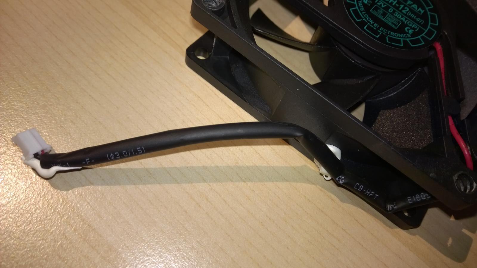

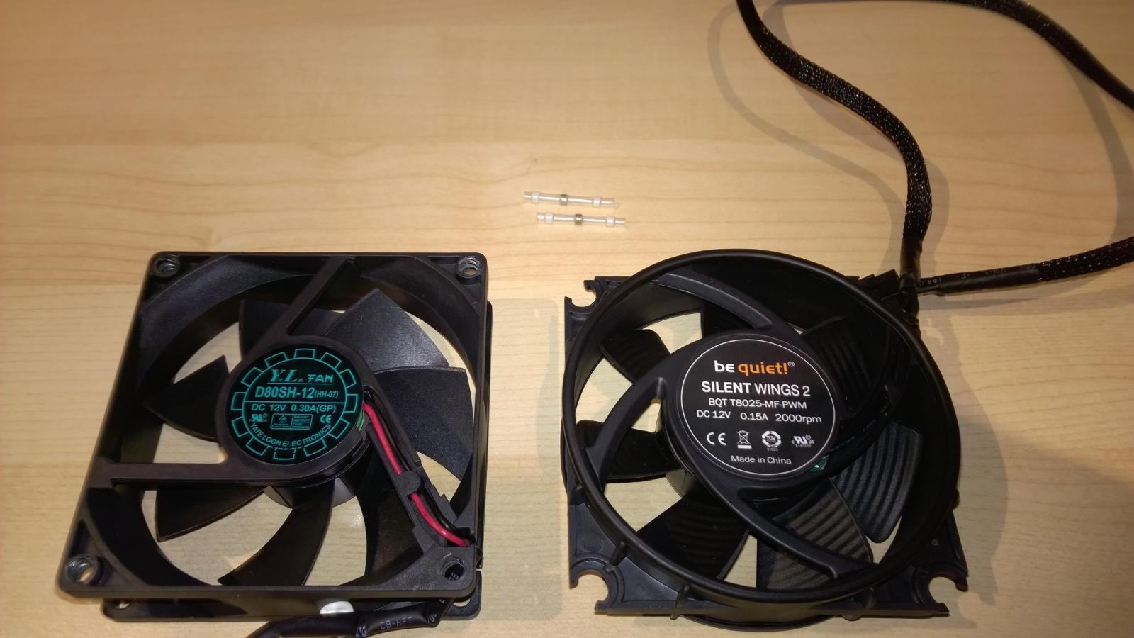

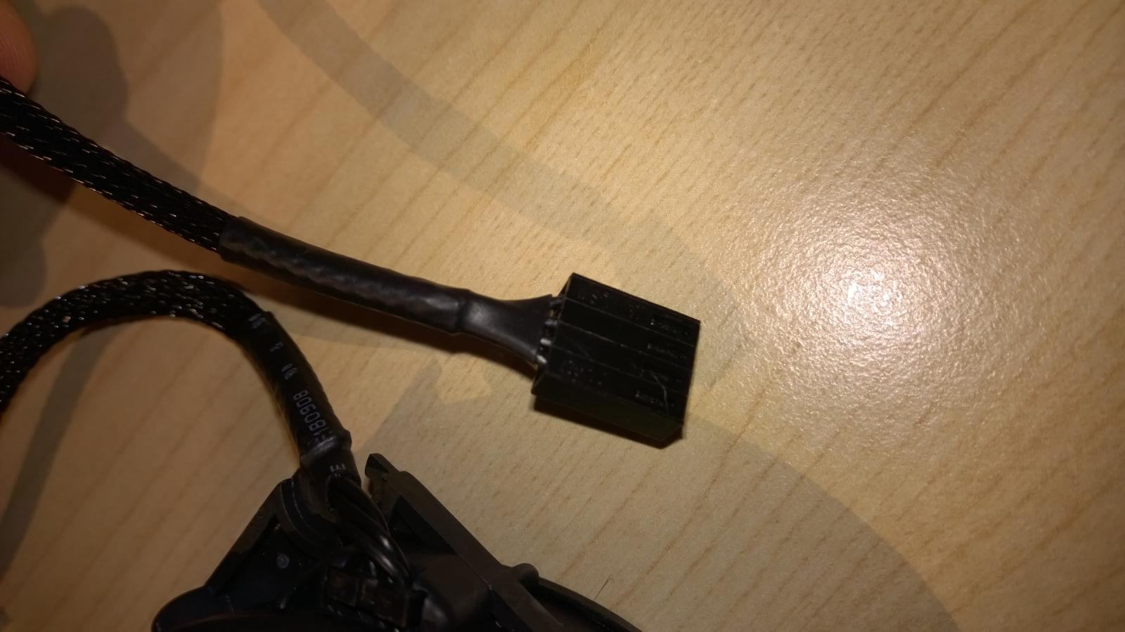

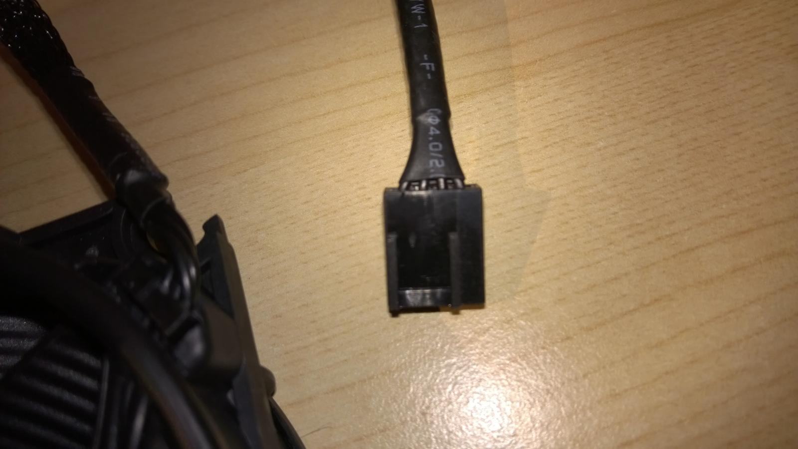

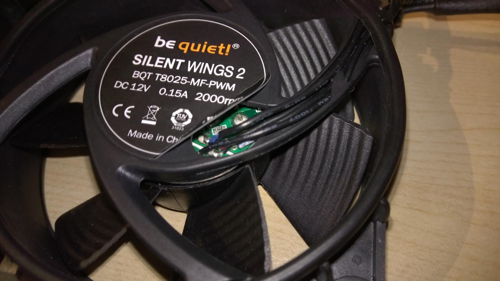

Projekt: Netzteillüfter durch BQ Silent Wings 2 ersetzen
Musste zu meinem Entsetzen feststellen, dass der BQ Silent Wings 2 komplett schwarze Kabel hat und keine farbigen. Kann mir jemand sagen wo ich die Information über die Kabel bekomme? Hat schon jemand Erfahrung mit den neueren BQ Lüftern gemacht?
Habe mir zusätzlich zwei Schrumpfschläuche mit Lötzinn gekauft. Für einen Anfänger wie mich bestimmt sinnvoll :d
Hier ein paar Bilder zur visuellen Darstellung ;-)
Anhang anzeigen 307143Anhang anzeigen 307144Anhang anzeigen 307145Anhang anzeigen 307146Anhang anzeigen 307147
Da auf dem Foto von dir wo man die Platine sieht, stehen oft die Bezeichnungen aufgedruckt wo die Kabel angelötet sind ([+]...etc)
