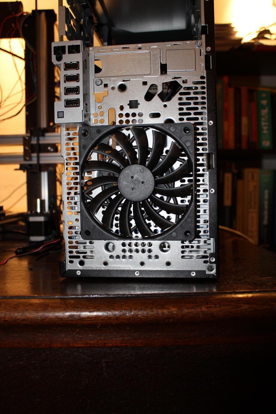

Im Moment habe ich eine Hitachi 4TB, anstatt einer 2TB Green und dieser brummenden 1TB Barracuda, verbaut und ich muss sagen: TOP! Im Zusammenspiel mit meinem Netzteil-Lüfter-Mod ist der T20 nun wirklich sehr leise.
Man hört nur noch leicht die Festplatte und den Luftstrom des 140mm Lüfters. Wenn ich in den Raum komme, muss ich schon genau hin hören um zu wissen, ob der PC nun an ist oder aus.
Jetzt überlege ich zusätzlich noch diesen schmalen Lüfter vorne bei den Festplatten zu montieren, die 800rpm Version ist ja nur 10db laut. Aber eigentlich wird unter Volllast der Festplatte(Sektoren-Schreib-Lese-Test) und Teillast des Systems, die SSD nur 30° und die Hitachi nur 39° warm. Eigentlich ja ausreichend.... oder was denkt ihr?

Wie habt ihr den Dell T20 leiser bekommen? Insbesondere das Netzteil ist deutlich hörbar, ich nehme ein Brummen wahr.
PS: 279€ ist doch der Standartpreis für die Version mit der 1TB Festplatte...
Evtl näher Infos zum NetzteilMod bzw. welchen Lüfter genommen?!
Musst du ein paar Seiten vorher schaun, http://www.hardwareluxx.de/community/f101/dell-poweredge-t20-1031138-45.html#post22770932
Habe den Lüfter Noiseblocker M8-S3 genommen, intern hat das Netzteil im Gegensatz zum M8-S3 keinen 3pin,sondern einen 2 Pin Anschluss, einen speziellen. Es gibt da wohl zwei drei Arten, hatte zufällig einen passenden Stecker in einer Kiste von mir gefunden und einfach die Kabel verlötet. Der Luftstrom ist zwar spürbar weniger, die Temperatur hält sich aber. Ich laste das Netzteil aber auch nicht durchgehend aus.
Irgendwann hänge ich vllt noch einen Lüfter für die Festplatten und einen innen ans Netzteil. Aber mal sehen... er läuft ja schließlich schon wieder 200 Stunden ohne Probleme.
