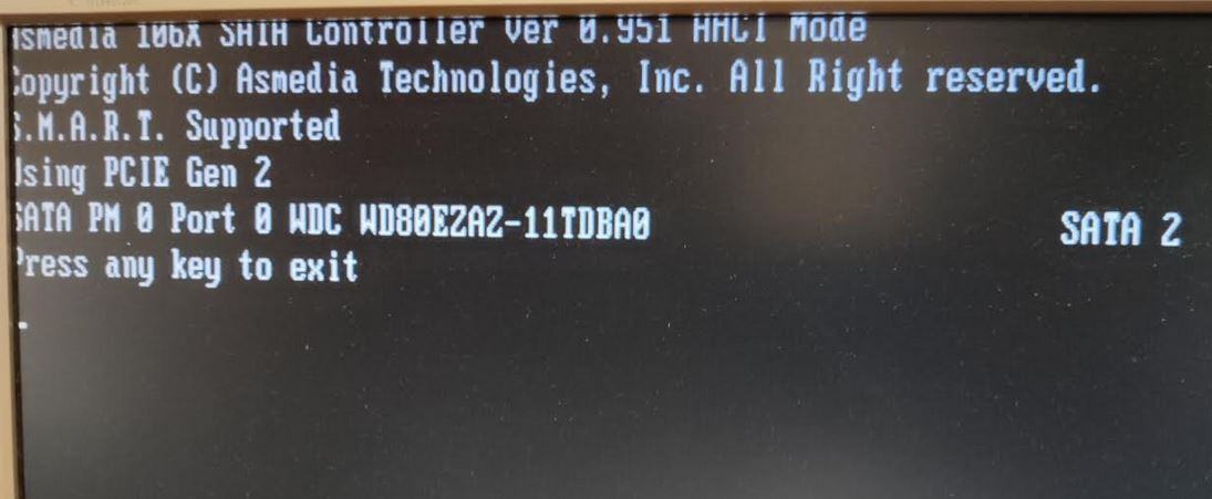

Ich habe ein Problem mit meinem pci-e SATA Controller. Da ich mir eine weitere Festplatte gekauft habe, ist dieser nun nötig.
Ich hatte noch einen im Schrank liegen und habe ihn daher gleich eingebaut. Es handelt sich um dieses Modell mit einem Amedia 106x Controller. Nach dem Einbau der pci-e Karte nebst HDD bootet mein System nicht mehr. Es wird eine Meldung des Controllers angezeigt (siehe Foto). Weder komme ich mit einem Tastendruck weiter, noch gelingt es mir via F12 in die Boot Optionen zu kommen.
Im CB Forum bin ich über einen ähnlich gelagerten Fall gestolpert. Dieser User hat das Problem beheben können in dem er ein 16- fach slot benutzt hat. Aber macht das überhaupt Sinn?
Ich habe die Karte nun in dem 1-fach slot stecken. Die Karte ist ganz offensichtlich dafür ausgelegt in einem solchen betrieben zu werden. Warum sollte ein 16- fach Port abhilfe schaffen? Hat jemand von euch bereits ähnliche Probleme gehabt?

@Stoker: ich sehe du hast eine WD 8TB White. Du musst diese im gelieferten USB Gehäuse anschließend und mit GPT neu formatieren.
Wenn das nicht hilft: stell im BIOS auf UEFI um und deaktiviere Legacy Option ROMs. Du wirst dann vermutlich nicht mehr in der Lage sein, über Festplatten zu booten, die an der PCIe-SATA angeschlossen sind.
