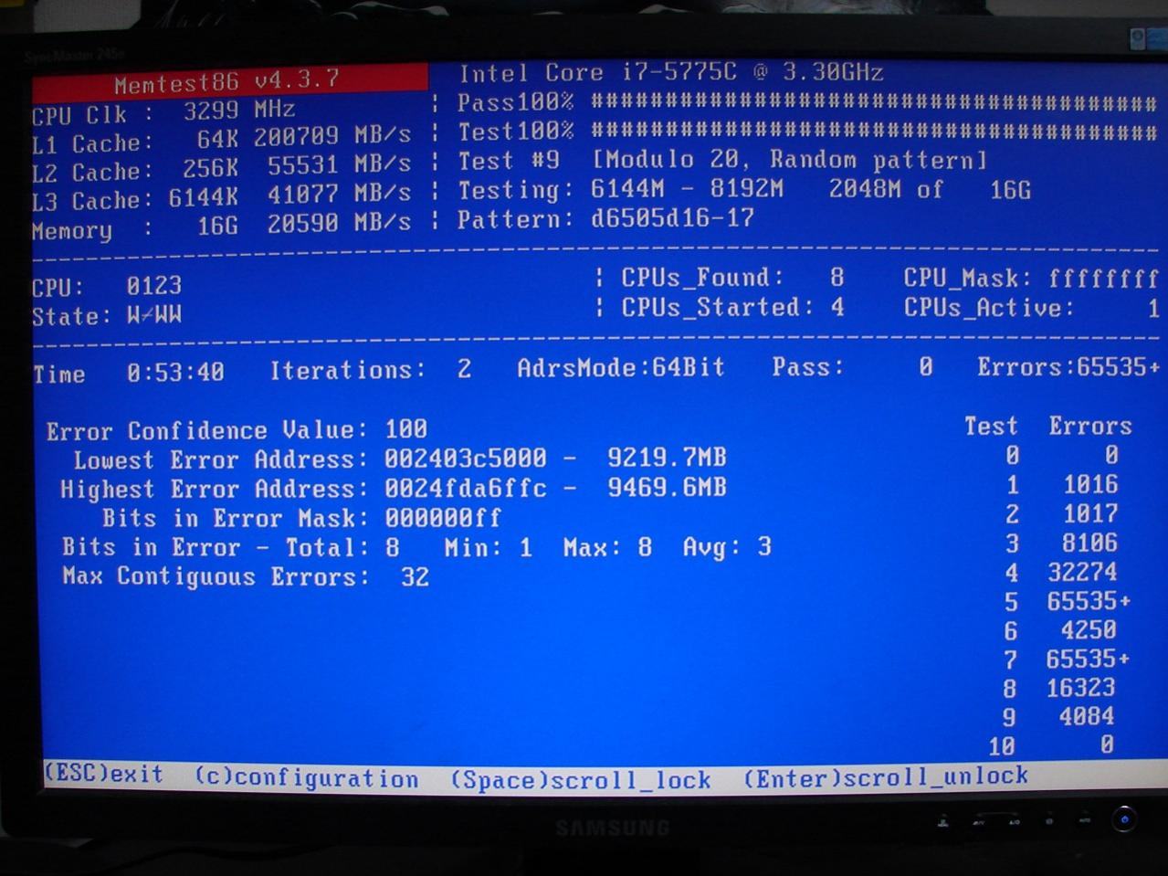

Hallo liebe PC Gemeinde.
Ich habe seit gestern Abstürze meines i7-5775C. Die Art der Abstürze deuten auf einen defekten Arbeitsspeicher hin und ich hoffe, das Problem liegt nicht im Uncore-Bereich der CPU, sondern in einem defekten RAM! Memtest liefert folgendes:
Kann man anhand der Fehler erkennen, welches meiner vier 4GB-Module den Arsch hochgemacht hat?
Vielen Dank schon mal vorab!
Jaaaaa, ich dachte, man kann das vorhersagen, welche Adressbereiche welchem Modul in welcher Bank zugeordnet sind.
Hab alle 4 einzeln auf Bank 1 getestet. Von links nach rechts ist die Abfolge A1,A2,B1,B2 und es war das Modul ursprünglich in B1. Da es die gleichen Fehler auch in A1 macht, denke ich, dass ich mir auch um die CPU, oder das Board keine Sorgen machen brauche.
Erste Stresstests mit nur 2 Modulen in A1 und B1 laufen ohne Probleme.
Ich vermute mal, dass auch RAM Riegel altern können. Die Hitze kann bei 4 Modulen dicht an dicht auch nicht wirklich weg und es war jenes Modul, welches am meisten Wärme abbekam.
Aber das ist nur Spekulation. Immerhin ist das schon das zweite Kit aus der Ram Serie, welches ich reklamieren muss... wobei nach 3 Jahren macht das Corsair bestimmt nicht mehr...
