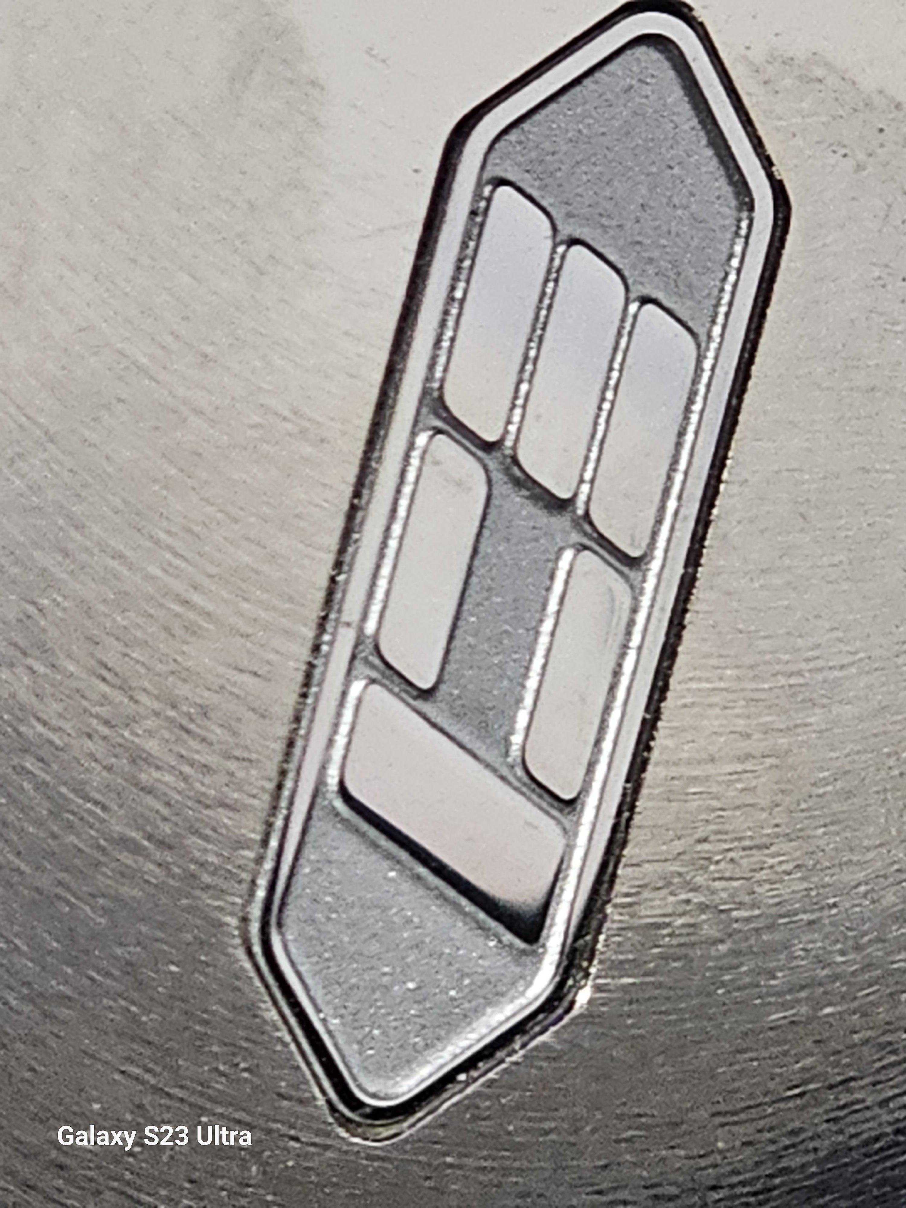

wie tief ist die Lasergravur auf den Heatspreadern? Könnte man die ggf runterpolieren? Hast du evtl noch ein Foto davon?
Das Polierst du nicht weg, laut Digitalem Messschieber ist die Gravur 0,32 Milimeter tief.
nicht wundern auf dem Nickel sind Fingerabdrücke hab ihn noch nicht sauber gemacht bin noch am basteln
oh alles klar... ich dachte, das wäre nur auf dem Block drauf und auf den Heatspreadern selbst wäre "nur" eine Lasergravur.
Das Bild ist vom Wasserblock oben drauf genauso wie die messung.
Am heatspreader komm ich gerade nicht gut ran zum messen.
okay, also ist auf den Spreadern doch nur eine Lasergravur? Brauchst nichts messen, ein Foto vom Logo auf einem der Heatspreader wäre nett ;)
das foto siehst du bei meinem post von der lieferung, die gravur ist tiefer als die nickelschicht deswegen ist sie leicht kupferfarben da kannste nichts wegpoldieren, außerdem siehst du das logo sowieso nicht wenn sie eingebaut sind

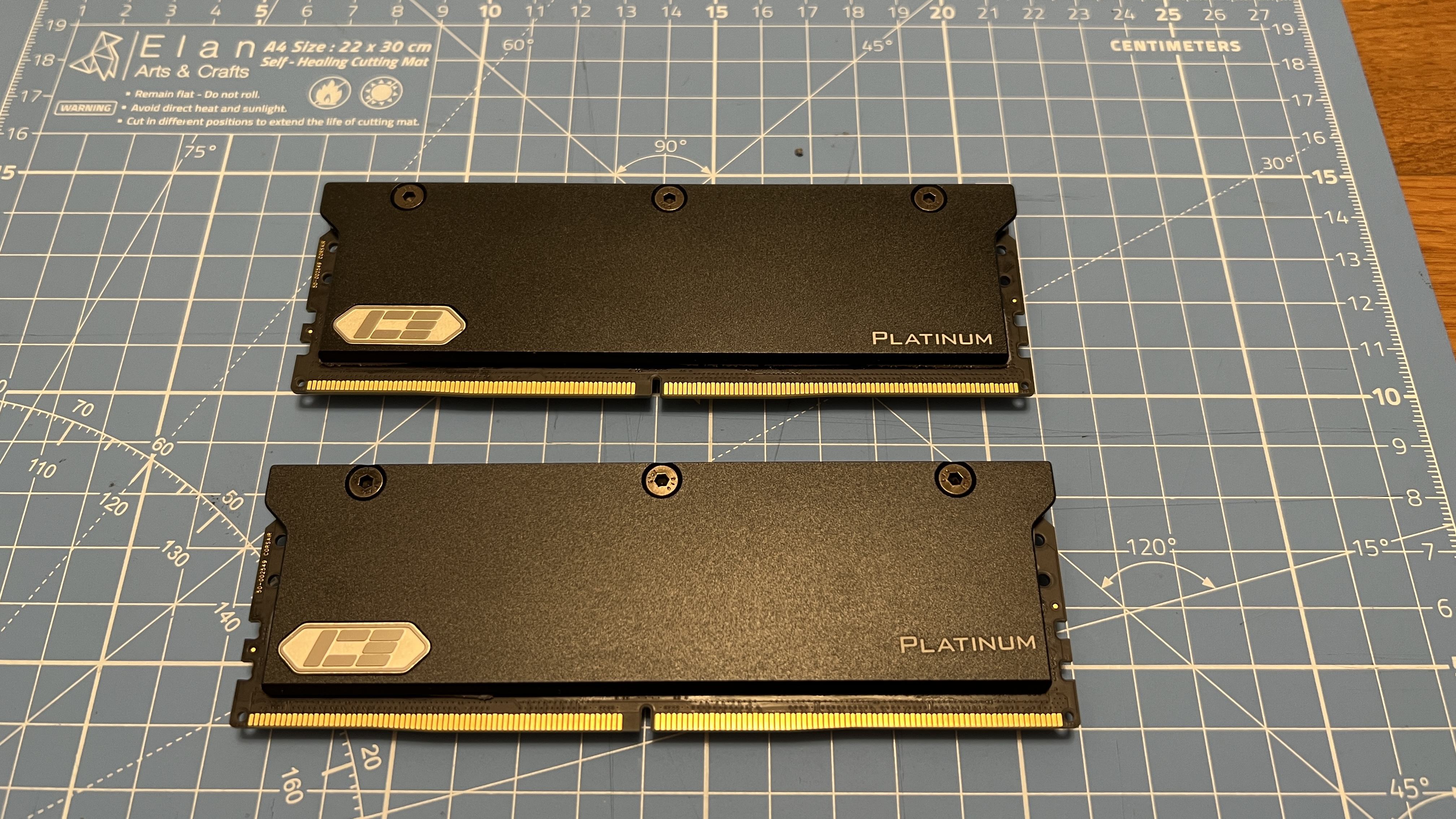

hier sieht man noch die verarbeitung vom cpu direct die kühler von unten @Micha1337 durch die perfekte fläche kann man ihn nicht zu fest schrauben (nicht so wie beim supercool) , ist also auch perfekt für "anfänger" geeignet.
qualität ist wie bei den ram sticks ... insane !
genau auf den "heatsinks" ist nur eine lasergravur , die siehst du aber in eingebauten zustand eh nicht - auf dem eigentlichen kühler ist das tiefer das bekommst du nicht rauspoliert oder sowas.

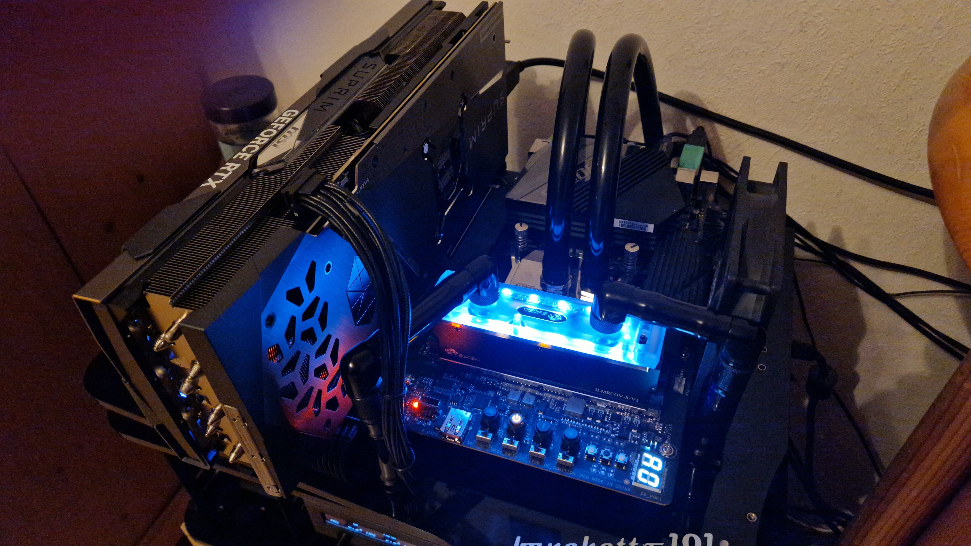

nehme Gelid Ultimate Pads 1mm und zwischen beide Header bischen Kryonaut extreme. Die DDR5 6000 Corsair Dominator passen super in die spezielen Icemans 🤪

ja, brauchen wohl net viele.

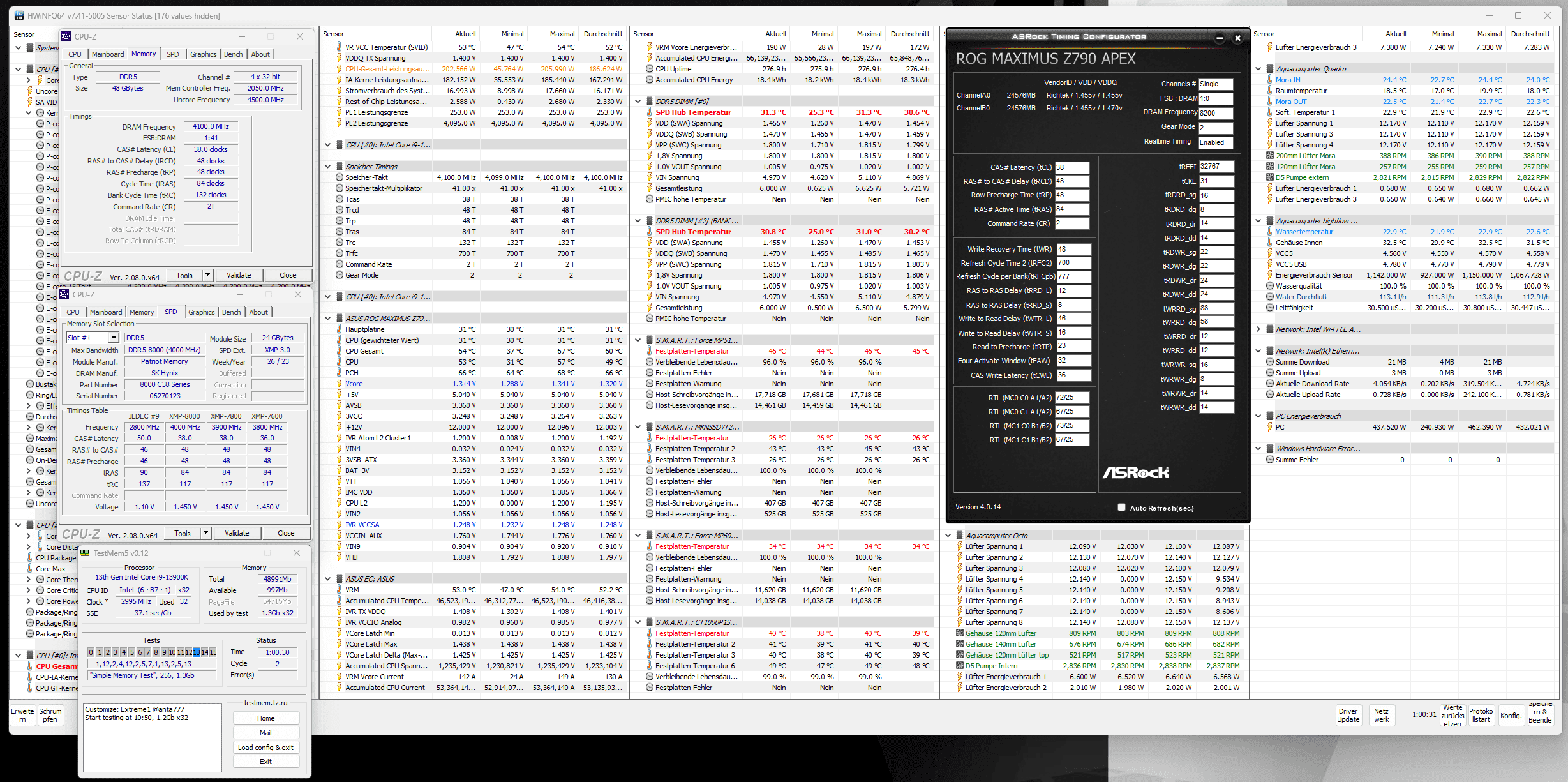

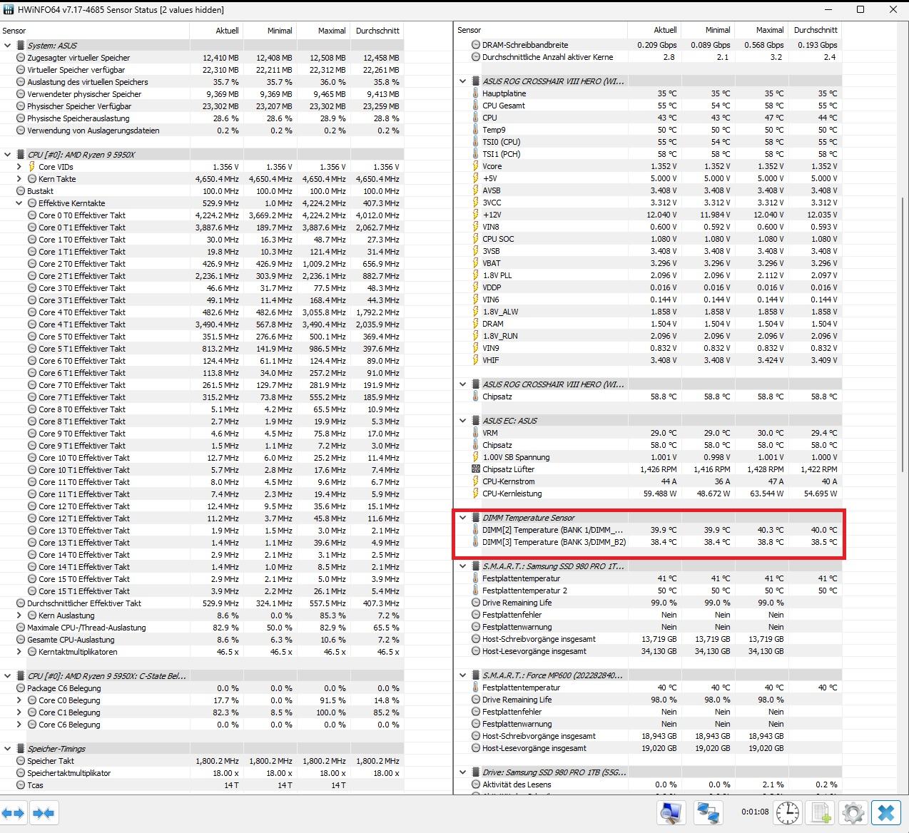

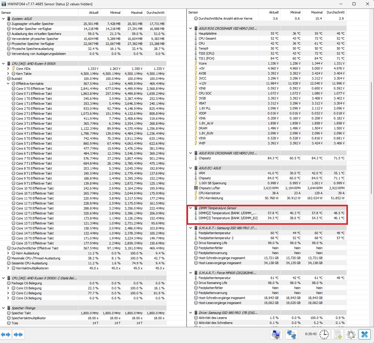

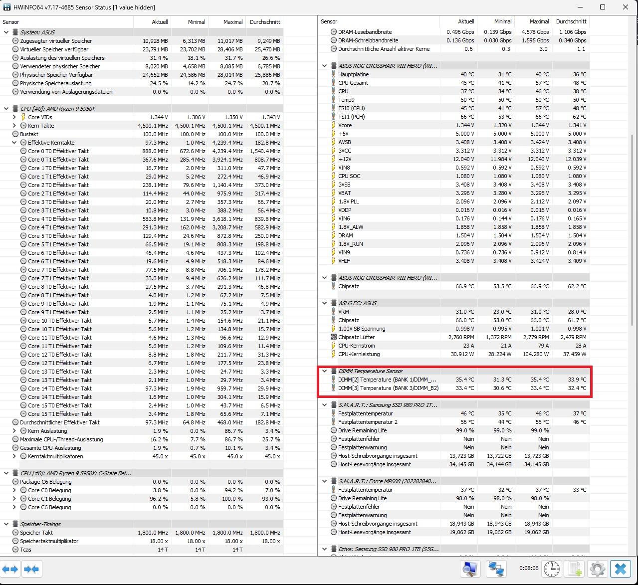

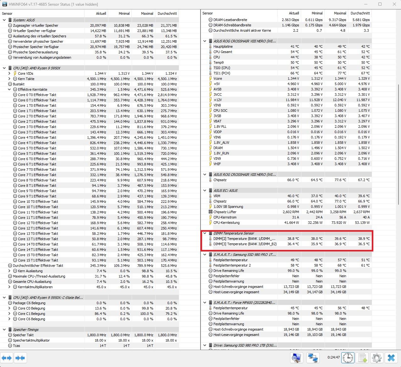

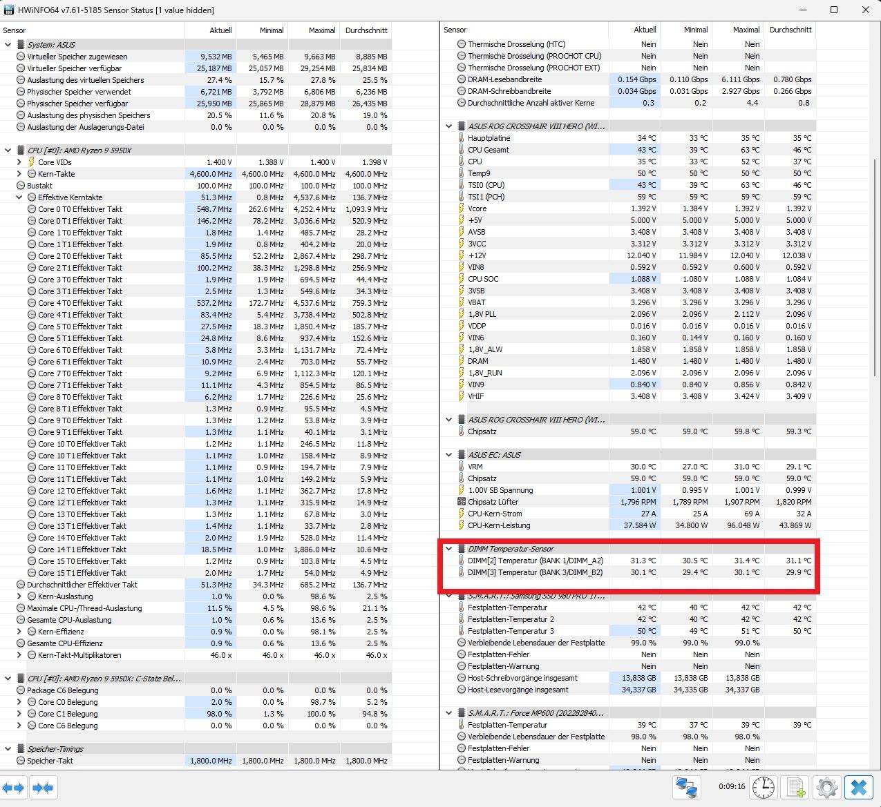

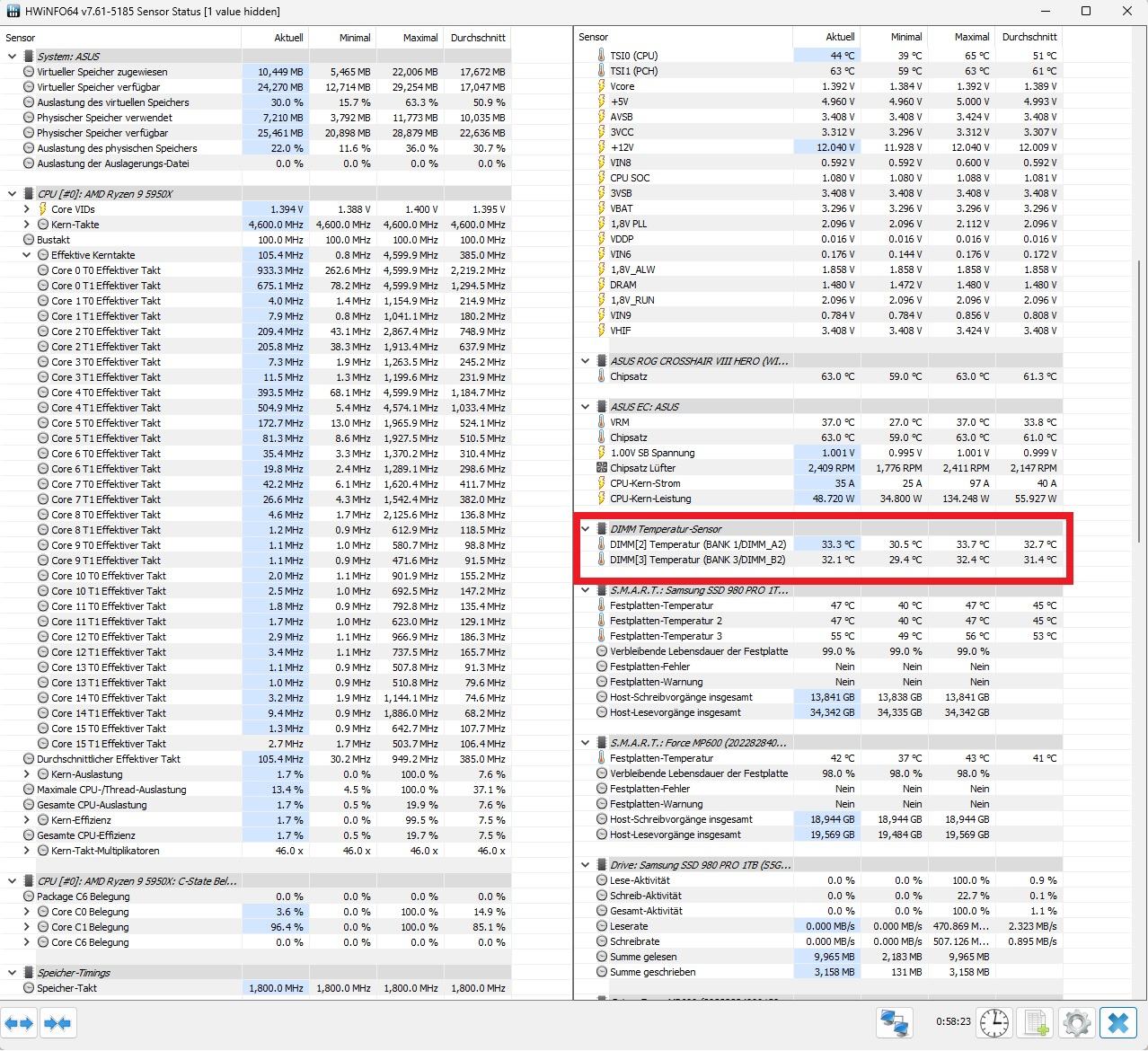

kleines Update, hab mittlerweile die Alphacool Eisschicht 11w/mk in 0,5mm verbaut
aber fangen wir von vorne an
Wassertemperatur immer zwischen 25-26 Grad
Arbeitsspeicher - normale Heatspreader im Windows 49,3 Grad und 38,8 Grad
Arbeitsspeicher - normale Heatspreader nach 3 Runden Apex Legend 57,8 Grad und 54,3 Grad
Arbeitsspeicher - mit Iceman Wasserblock voll Kupfer beiliegende Wärmeleitpads im Windows 35,4 Grad und 33,4 Grad
Arbeitsspeicher - mit Iceman Wasserblock voll Kupfer beiliegende Wärmeleitpads nach 3 Runden Apex Legend 39,6 Grad und 36,9 Grad
Arbeitsspeicher - mit Iceman Wasserblock voll Kupfer mit Alphacool 11w/mk 0,5mm im Windows 31,4 Grad und 30,1 Grad
Arbeitsspeicher - mit Iceman Wasserblock voll Kupfer mit Alphacool 11w/mk 0,5mm nach 3 Runden Apex Legend 33,7 Grad und 32,4 Grad
die 30 Euro für die Alphacool Wärmeleitpads haben also nochmal 6 Grad verbesserung gebracht
78 Euro Iceman Wasserblock voll Kupfer vernickelt
32 Euro Iceman Ram Heatspreader voll Kupfer vernickelt
30 Euro Alphacool Eisschicht 11w/mk 0,5mm
140 Euro
muss jeder selbst entscheiden ob er das investieren möchte um von 57,8 Grad auf 33,7 Grad zukommen :d 24,1 Kelvin verbesserung.
