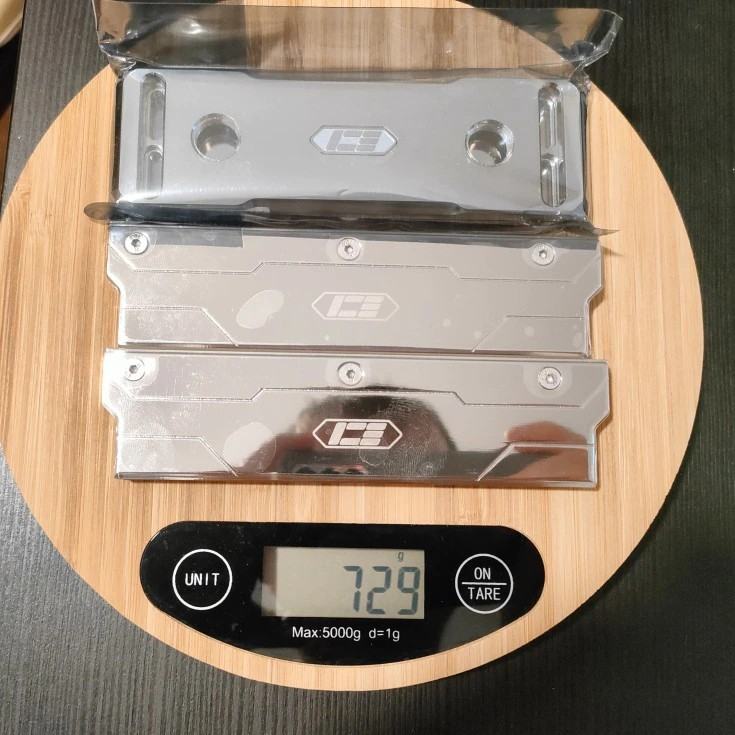

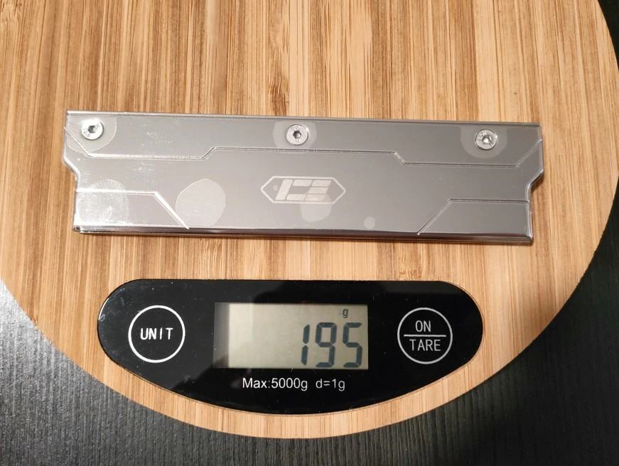

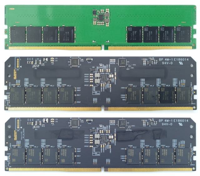

Gibt es für denn aber passende Kühler?
Aufgrund der PCB Höhe sollten ja die meisten (oder alle) nicht passen, oder?
Die Dominator haben ja ein höheres PCB als andere DDR5 Module. Da sollte eigentlich keiner der gängigen Wasserkühler passen.
Siehe Bild (Quelle: Igorslab)
Aber die PCB Höhe ist doch die selbe.
Hast du einen Kühler verbaut?
Wenn ja, hast du Bilder davon?
Der Kühler von Iceman logischerweise. Und alle anderen Kühler mit 110,1m Lochabstand, wie z.B. der EK Monarch.
Hat @Sladen ja extra gemessen.
Bitspower passt z.B. nicht.
ok der Alphacool hat auch 110mm. Werde die Ddr5 Heatspreader aber morgen mal testen und ggf. die Iceman dann bestellen 🥂
Naja, da werden die Chips halt definitiv nicht ganz bedeckt sein. Eigentlich gibt es da nicht viel zu testen. ;)
Aber poste dann dennoch mal bitte Bilder.
