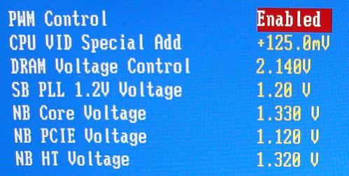

Bei den AM3 CPUs sollte man doch eigentlich nicht mehr als 2,2v auf die RAMs geben, weil sich sonst der Speichercontroller? vom Board? oder CPU? verabschieden kann. Wenn man jedoch unbedingt mehr als 2,2v geben will, soll man eine andere Spannung noch mit anheben. Kann mir jemand sagen, wie die im DFI Bios heißt, oder hebt der Board die automatisch mit an?
Bei meinem ASUS M4A78-E, was hier gerade in der Ecke ein staubt, hatte ich mehr Auswahl bezüglich der Spannungen (da konnte ich auch diese Spannung mit anheben, die ich beim DFI gerade vergeblich suche). Das KO Kriterium war aber Schlussendlich, dass ich die RAM Spannung beim ASUS nur in groben Schritten verändern konnte. (Bsp.: 1,9 > 2,0 > 2,1)! Bei dem DFI 790FXB M2RS habe ich da viel mehr Spielraum.
Wie heißt diese verflixte Spannung nochmal? Ganz am Anfang, zu Zeiten des PhenomI, habe ich mir mein schönes AM2+ von Foxconn zer schossen, weil ich die von mir eben angesprochene Thematik nicht beachtet habe. Besser gesagt, ich war mir der Tatsache damals noch gar nicht bewusst, d.h. war ich auch selber schuld. Helft mir mal bitte, bevor ich noch ein MB zerstöre.

So heißt die Einstellung bei meinem Asus Board, wie aber beim DFI?
wird wohl unter den andren PWM spannungen sein
ist aber kein muss diese anzuheben, da sie lediglich die spannung für die NB auf der CPU ist
das man sie anheben muss, kommt lediglich daher, das je mehr V-DIMM anliegt der phenom um so mehr V-Core und CPU-NB braucht um stabil zu bleiben ;)

Habe mal ein Foto von den PWM Settings gemacht. Mehr kann ich leider nicht einsehen bzw. ändern. :(
Beim Asus hatte ich dort:
CPU Voltage
CPU/NB Voltage -> das sollte genau das sein, was ich suche.

Was für nen CPU hast du drin? Mach dir kein' Kopf und geb' einfeich so viel CPU-NB, wie es mehr Stabilität bewirkt. Stunned hat, wenn ich mich recht erinner', 1,25V CPU-NB bei seinen 2,85V Runs anliegen gehabt..:)
Im Moment den Athlon II X3 425! Über die NB Spannung mache ich mir eigentlich keinen Kopf, da hatte ich beim ASUS mindestens 1,4v drauf mit dem Xigmatek Porter. :d
Bei DFI ist natürlich wirklich ein MINI NB Kühler drauf, aber was soll's. Will ja eigentlich nur den RAM mit der CPU noch mal testen, weil ich davor nur einen Ahtlon64 4400+ 90nm genommen habe. Da haben die RAMs locker 2,42v geschluckt, mehr wollte ich Ihnen dann aber nicht zu muten.

Es geht nicht um die NB, sondern um die CPU-NB und bis ein Beweis angetreten wurde, glaube ich an keine signifikante Erhöhung der maximal verträglichen VDImm durch Erhöhung der CPU-NB über 1,25V.

Du hast doch auch'n ein ASUS Board, oder? Du meinst diese Spannung hier: CPU/NB Voltage, richtig? Die konnte ich bei meinem ASUS M4A78-E auch verstellen. Default wert war: 1,2000v. Ich hatte da mindestens bis 1,2750v drauf, evtl. sogar 1,3v. Genau diese Spannung Soll man ja anheben, wenn man viel RAM Spannung ansetzen will, aber die finde die bei dem DFI halt nicht, oder bin ich gerade nur verwirrt? :fresse:

DFI hat die Option beim neusten Bios versteckt, aber ich glaube mit bei deiner CPU kannst du diese Spannung mit deinem Board sowieso nicht erhöhen.
Mal sehen, wie der Ram mit dem Athlon II geht :)
Im älteren ist die Option noch drin, aber höhere Werte gehen m.W. nur bei BE CPUs. Bin allerdings nicht ganz sicher, wie das bei den Phenom/Athlon II ist.
Mist! Sowas mit den "BE's" habe ich auch gelesen. Ach Mensch, langsam nervt mich das Board^^
