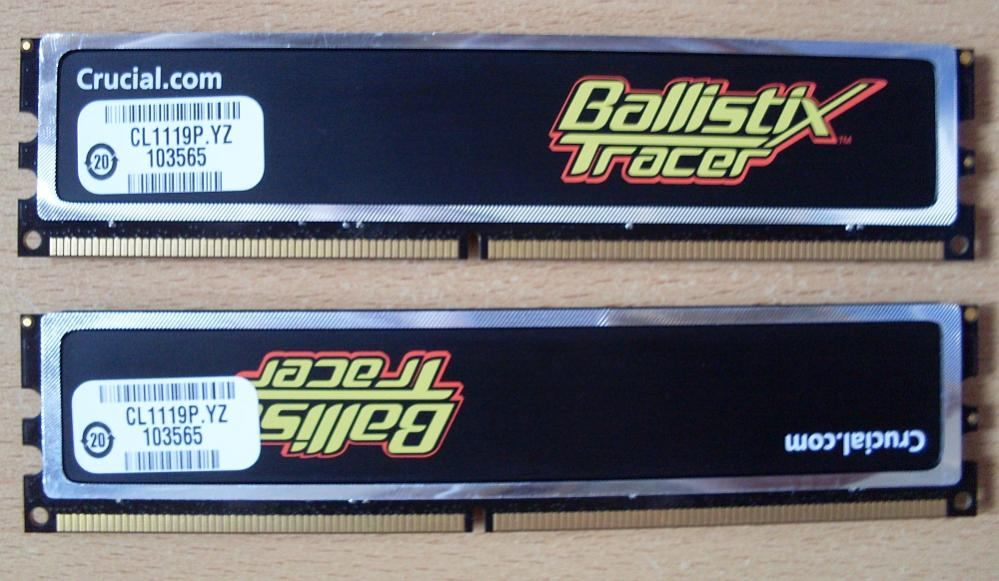

nochwas: hat schon jemand von euch einen riegel, mit falsch rum aufgesetzten heatspreader gesehen? hab einen crucial ballistix tracer hier, bei dem das der fall ist. der aufkleber ist richtig rum, aber der heatspreader nicht (sieht man an der schrifft), außerdem habe ich 2module hier. der vorbesitzer kann das unmöglich gewesen sein. :coolblue:
bilder kann ich machen, wenn ihr lachen wollt. :d

Bilder komme sobald ich zu Hause bin, versprochen! :wink:

hier das bild :bigok:
Na sowas hab ich ja auch noch nicht gesehen^^- das ist wohl ein unverwechselbares Unikat:d
ja musste auch ganz schön staunen, als ich die gestern aus gepackt habe^^
Ich zähl schon, aber oh! Das wird knapp! Da muss ich wohl vorher nachmal zur Bank :(
da sind sicher linksdrehende BGA´s drauf und gehen wie hölle wenn man sie auf rechts umpolt :shot:
