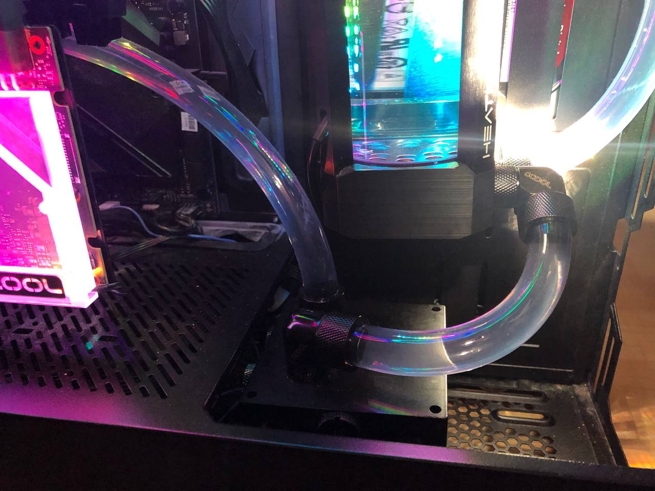

Moin zusammen.
Ich bin langsam mit meinem Latein am Ende, vielleicht hat ja jemand noch eine Idee und evtl. einen Alternativvorschlag. Konkret geht es um Probleme mit der Pumpe Laing DDC310.
Ich muss dazu sagen, dass es meine erste eigens gebaute Wasserkühlung ist. In meinem Kreislauf werkelt eine Laing DDC310. Diese hat dort 3 Jahre wunderbar ihren Dienst verrichtet und startete eines Tages einfach nicht mehr. Sie lief nicht mehr an und man hörte (und spürte, wenn man die Finger drauflegt) nur so ein Klacken ca. im 5-Sekunden-Takt. Zunächst dachte ich mir "okay, 3 Jahre Lebenszeit ist für mich akzeptabel, kaufst dir einfach die gleiche Pumpe nochmal neu und gut ist". Aber Pustekuchen. Neue identische Pumpe verbaut und diese zeigte bereits nach kurzer Zeit das identische Problem.
Die Pumpe ist am tiefsten Punkt meines Kühlkreislaufs verbaut, direkt unter dem Ausgleichsbehälter. Hab dazu mal ein Foto beigefügt.
Der Kreislauf ist so aufgebaut: Pumpe -> Grafikkarte -> CPU -> Radiator -> Ausgleichsbehälter.
Was ich mittlerweile an "Debugging" durch habe:
- Es befindet sich keine Luft in der Pumpe, Wasser liegt definitiv an
- Es gibt keinen Dreck und keine Verstopfung im Kreislauf. Im Zuge des Pumpenwechsels habe ich die Gelegenheit genutzt die Komponenten nochmal alle zu reinigen, neue Schläuche zu verlegen und das Kühlwasser zu wechseln. Das kann ich also ausschließen
- Ich habe die Pumpe zerlegt, innendrin ist weder Dreck, noch irgendein Defekt zu sehen.
- Die Pumpe ist nicht am Mainboard, sondern direkt am Stromkabel vom Netzteil angeschlossen
- Ich habe auch keinen seltsamen Unterdruck im Kühlkreislauf.
Was die Sache noch absurder macht: Ich kann sie wieder zum Anlaufen bewegen, dazu muss ich den Rechner um etwa 45° zur Seite kippen und der Pumpe dann einen kleinen Schlag verpassen. Dann läuft sie an und zickt auch nicht mehr rum, bis der Rechner wieder abgeschaltet wird. 😳
Und langsam bin ich echt am Verzweifeln, zumal ich überall nur zu lesen krieg, wie angeblich zuverlässig diese Pumpen sind. Hat hier evtl. noch jemand eine Idee, was hier schief läuft? Hab ich einfach nur Pech gehabt? Oder hab ich einen eklatanten Fehler gemacht (wobei das komisch wäre, weil es ja wie gesagt 3 Jahre problemlos lief). Und für den Fall der Fälle: Kann mir jemand eine hochwertigere Alternative empfehlen? Darf auch gerne was teuer sein, einziges Problem: Wie man an dem Bild sieht hab ich nicht wahnsinnig viel Platz dort. Wäre für jeden Tipp dankbar.
