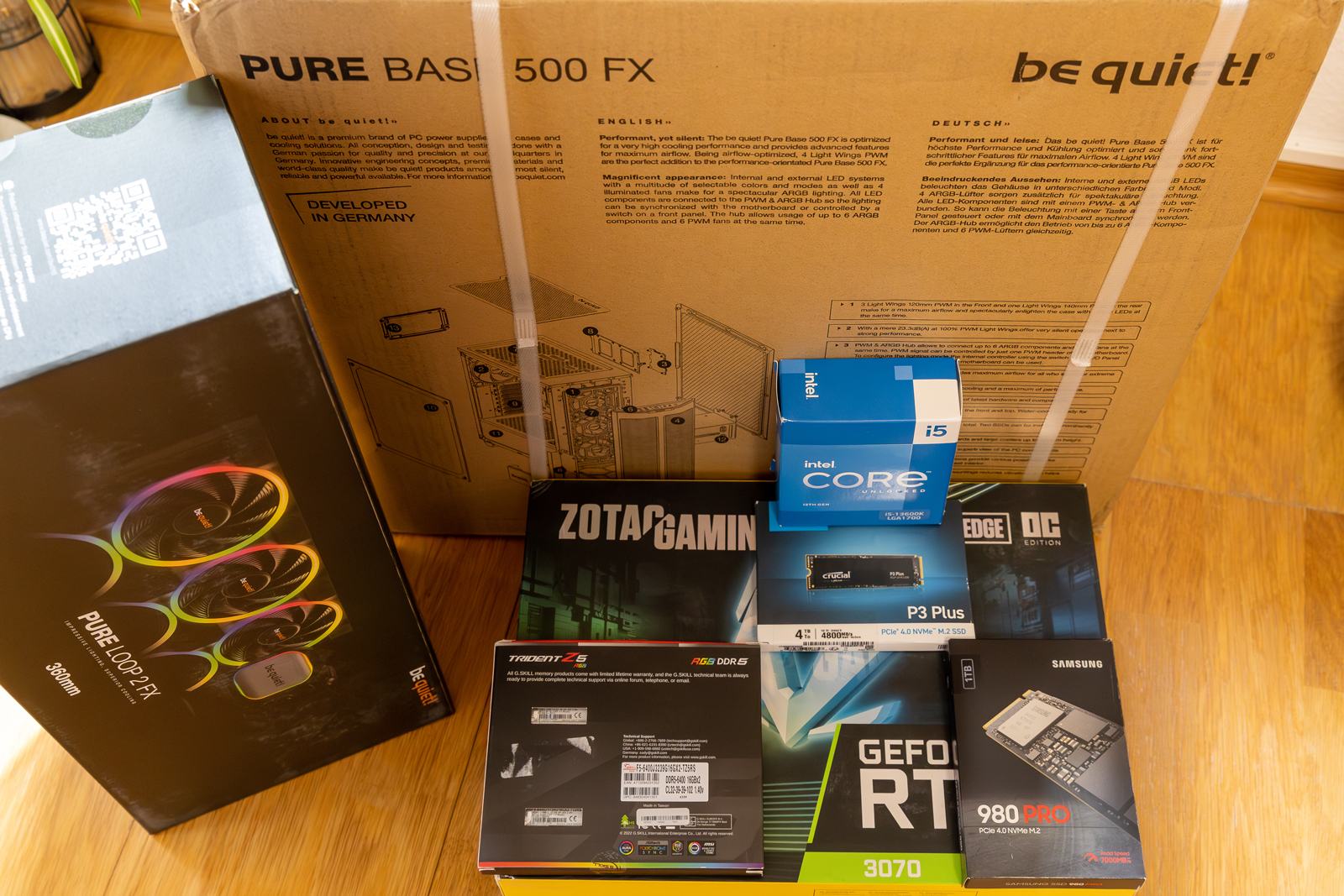

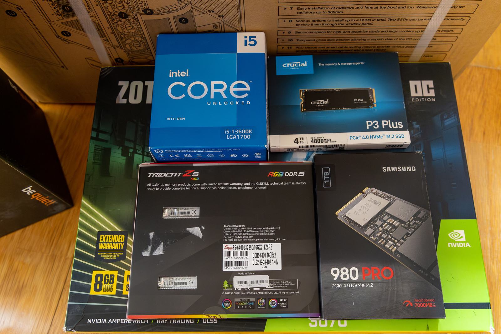

Ich habe nun alle Komponenten für mein PC-Upgrade zusammen und werden in den nächsten Tagen mit dem Umbau beginnen. Anbei ein paar Fotos von der zu verbauenden Hardware.
Wenn der Umbau abgeschlossen ist, werde ich die Bitpfeife hier präsentieren.

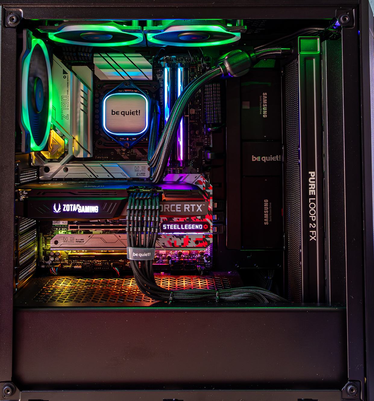

So der Rechner steht schon mal, mit dem GPU Kabel bin ich noch nicht zufrieden. Das muss ich noch ändern.
Sieht aus wie nen Spielautomat :d

Jedenfalls sieht das System doch schick aus, auch das Graka Stromkabel ist doch gut so verlegt. :-)
