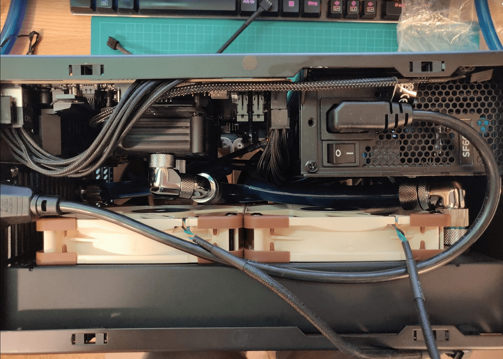

NCASE Dual Rad Custom Loop Build Update:
Lösung für das Schraubenproblem
: 15mm Fans unten am Case montiert und den Slim-Radiator oben drauf gelegt.
Vorteil: Die Fans sind kleiner vom Gesamtumfang, so dass ich unten mehr Platz die Frontpanel Kabel und anderen "Kram" (z.b. Schrauben der hinteren Custom Gehäuse Füße) habe.
Lüfterkabel werden auf der Rückseite am Mainboard hoch geführt und mit einem Y-Adapter in einen der 3 PWM-Stecker am Mainboard gesteckt.
Dual SSDs vorne montiert hinter der Abdeckung. Sehr geil wieviel Terrabyte auf so wenig Platz passen kann. In meinem Fall 2x 1TB. o_O + 500 GB M.2 NVMe Samsung Evo 970 und 1 TB M.2 auf der Rückseite (Crucial P1). Kabelmanagement ist jetzt schon irgendwie nicht mehr richtig möglich... aber gut dass ich da noch Platz über und neben den SSDs habe.
Hier werde ich wohl noch ein wenig Kabel "auslagern". Ich brauche noch einen SATA-16Pin Power Adapater auf Molex 4Pin an dem meine Wasserpumpe noch dran muss. So spare ich einen ganzen Kabelstrang - den ich sonst extra nur für die Pumpe ans Netzteil machen müsste.
CPU, RAM, Grafikakrte.. alles drin... Nervig wenn man die hintere M.2 SSD nicht ans board geschraubt bekommt - ohne dass man das Board nochmal halb (zum glück) abschrauben muss. Die M.2 SSD stößt nämlich an die NCase Rückseite - wenn man sie einbauen will.. Wenn man das board aber locker schraubt und etwas anhebt klappt es.

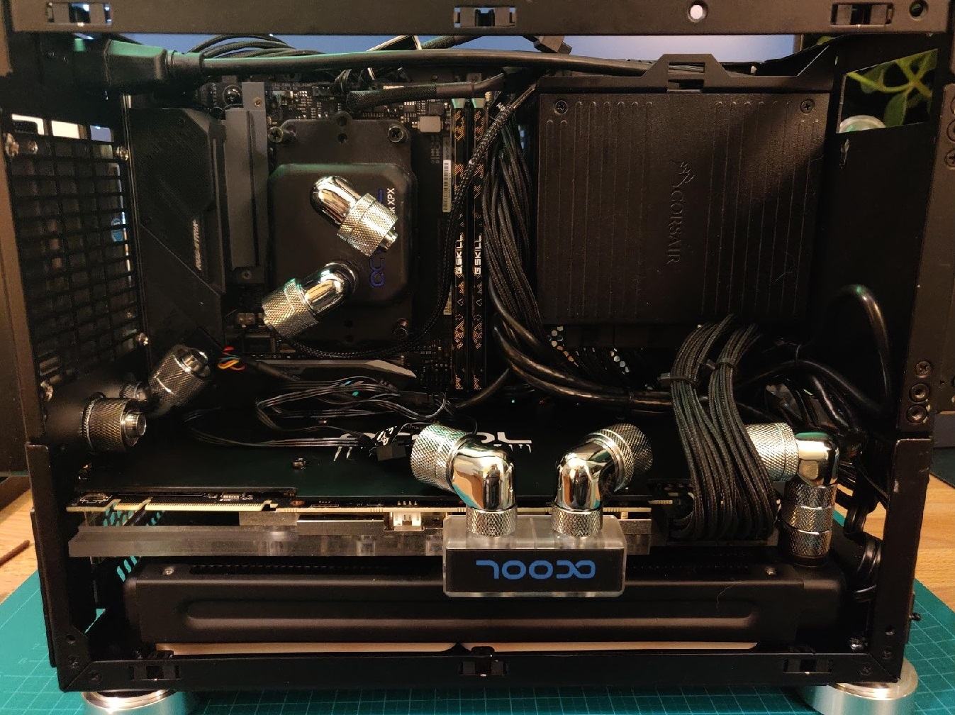

Blick von der Seite... hier bekam ich Bauchschmerzen... :poop:o_O
PCI-E Power für Grafikkarte ist wohl besser die Kabel unter der Grafikkarte zu verlegen statt wie hier über der Grafikkarte da die dem Fitting im Weg sind...
Abstand zwischen Grafikkarte und Radiator ist gefühlt mehr als ich dachte.
Der Radiator hat 27mm. Und bei dem Abstand bekomme ich fast eine finger drunter. Also mehr als 0,5cm würde ich sagen.

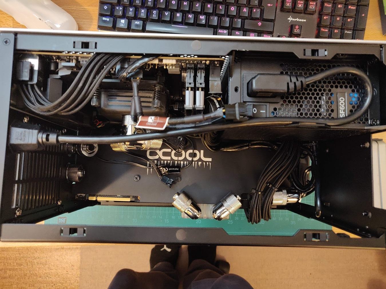

Hier der Blick von oben wenn alles drin ist - hier musste ich nochmal die Radiatorfittinge abnehmen weil die 20mm Verlängerung + 90° Fitting zu viel (bei dem dicken Radiator) ist... 10mm / 15mm + 90° wäre ideal.
Ach ja... das Problem.... sieht hier zum "Glück" schlimmer aus als es ist... Überstehender Alphacool Wasserblock der RTX 2070 Super ... SUPER! :kotz:
Und hier der "Elefant im Raum".... :poop::poop::poop::poop::poop::poop::poop::poop:o_O

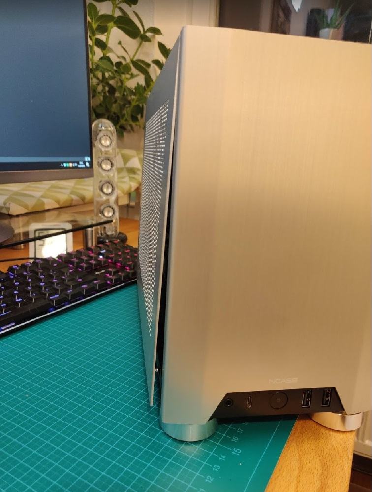

So also sieht es aus wenn ich versuche jetzt das Gehäuse zu schließen. Oben kein Problem aber das Seitenpanel stößt knallhart gegen den Wasserblock.
und nun???

Ich hab um ehrlich zu sein keine Sekunde daran gedacht, dass meine Grafikkarte mit dem Wasserblock nicht in das NCAse passen könnte. Ich dachte - da gehen doch eigentlich alle Grakas rein... 😭😿
So richtig viel am Gehäuse ändern kann ich auch nicht oder? Absolute Notlösung wäre an der linken Seite vom Gehäuse "irgendwas" anzubringen um das Seitenteil 3-4 mm vom Gehäuse zu entfenen. Z..b. Schaumstoff-Dichtung wie beim Raijintek Ophion Evo bzw. solche Custom -Halterungen. Das würde zwar "schei..." aussehen - aber für mich nicht so schlimm, da das Gehäuse eh links von mir steht und ich nur die rechte Seite und die Front sehe.

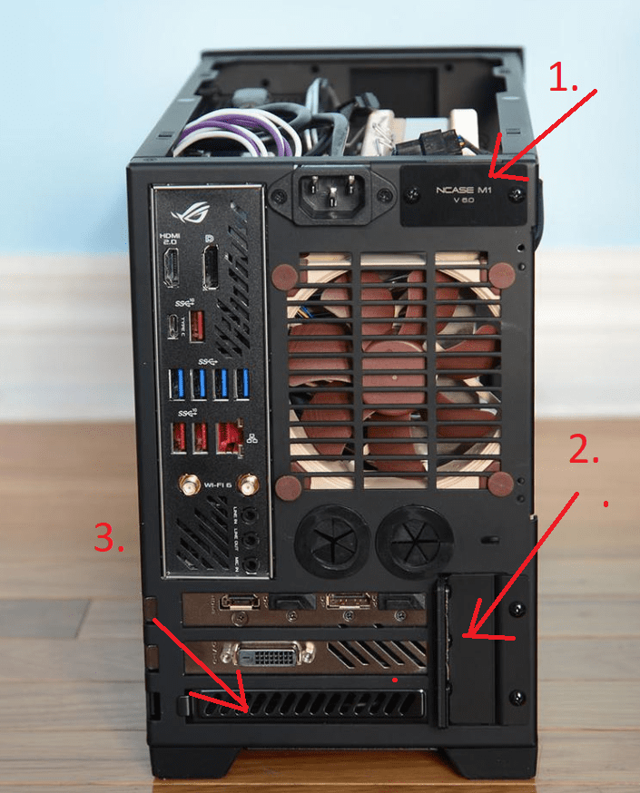

Stromstecker sehe ich gar nicht als Problem du hast im NCase oben doch diese kleine Abdeckung wo du den durchziehen kannst.
siehe hier:
1. kann man abschrauben... müsste der Molex 4pin durchpassen.. glaube ich.. (habs selber noch nicht gemacht
1.5 da wo der Lüfter im Bild hängt... passt der nicht da auch durch? zumal man beim Molex 4pin eigentlich recht einfasch die einzelnen Pins/Stecker raus ziehen kann und dann wieder in den breiten 4pin wieder zurück stecken kann - nachdem man die einzelen durchgefädelt hat.
2. hab grad das NCase nicht vor aufgen.. aber da ist doch noch ne abdeckung, ich weiss nicht mehr ob dahinter ein "Loch" ist oder das nur zur stabilisierung dient.
3. total banal.. einfach den dritten GPU Slot öffnen und dort das kabel durchstecken.

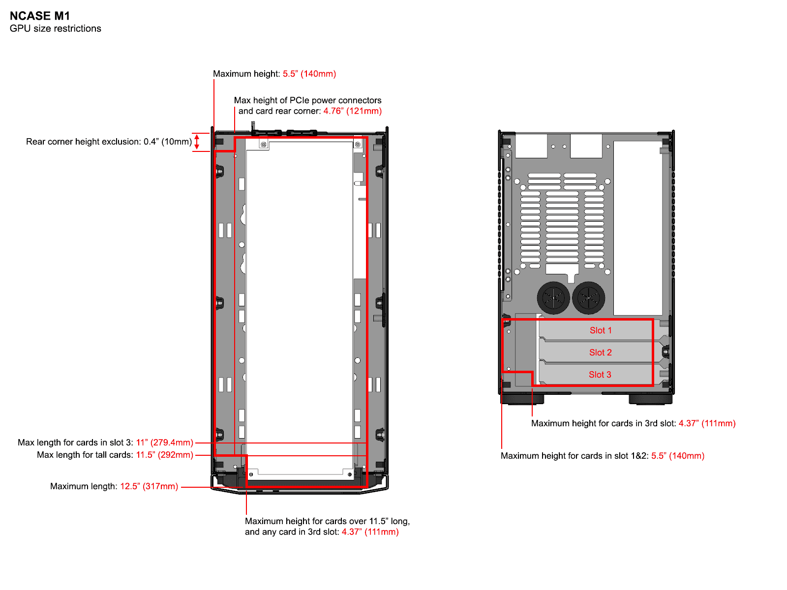

Es passen so einige Karten nicht ins Ncase. MSI Gaming X sind z.B. an der Slotblende teilweise zu hoch und wie oben beschrieben sind manche Wasserblöcke auch problematisch. Ist hier im Thread auch schon thematisiert worden... Aber gut, ist ja jetzt eh zu spät :d
Ich meine es gab irgendwo im Netz ne umfangreiche Liste welche Grakas passen, könnte sein das es da auch was mit Kühlblöcken gab. Ansonsten gibts im hardforum(.com) auch einen umfangreichen Ncase Thread, dort sollte man auch ein paar Wakü Builds finden, wo man sich an den Blöcken orientieren kann.

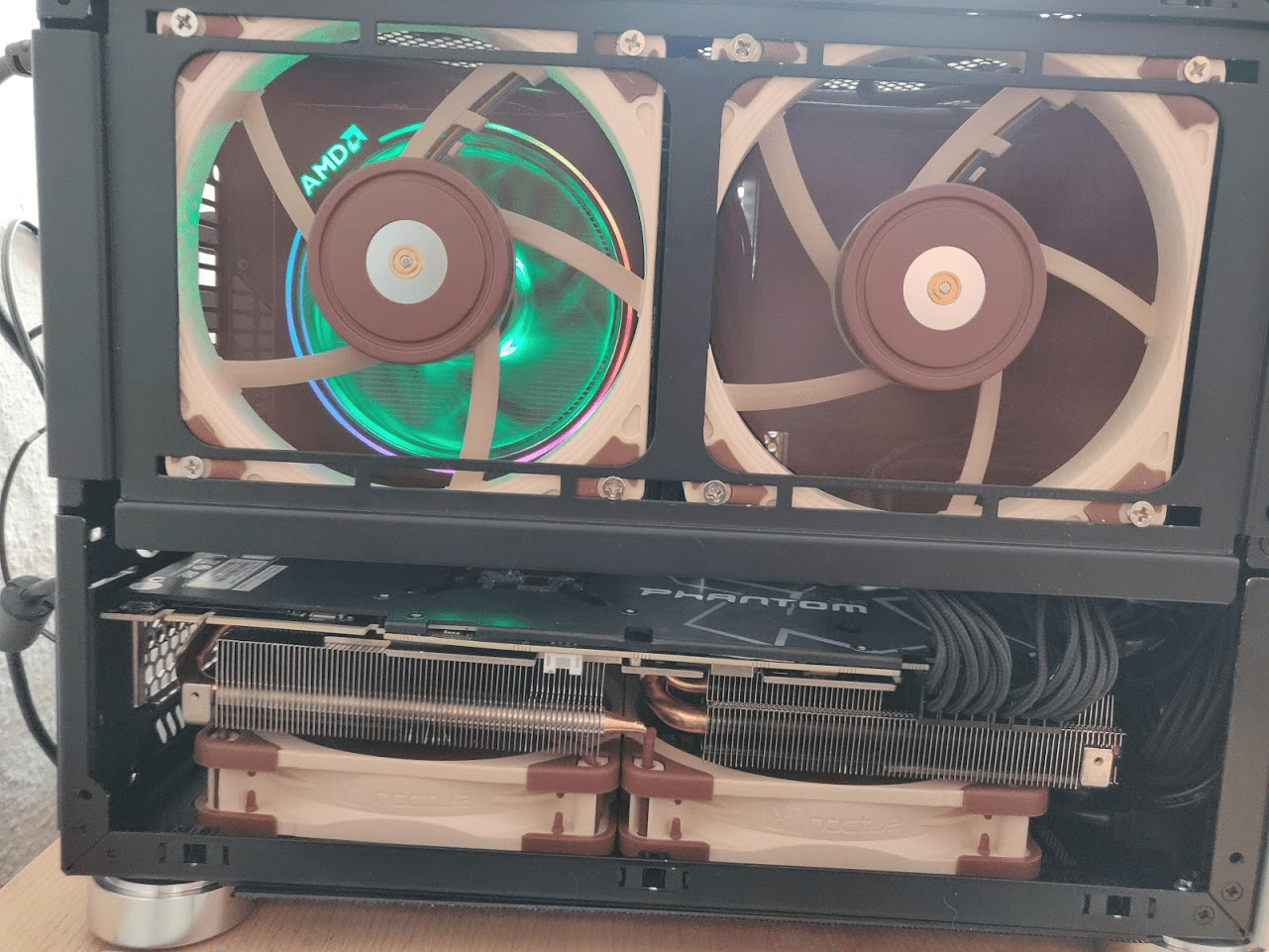

Ahoi,
Frohe Kunde am Morgen.
Gestern Abend dann das NCase mit Air-Only fertig gebaut.
Der Grafikkarten Umbau von Wasser auf Luftkühlung war nicht einfach.
Also das abmontieren der Wasserblocks => kein Problem.
Aber das montieren des Originalkühlers - wenn man keine Anleitung mehr hat. Bzw. nicht mehr weiß welche Schrauben für was gebraucht werden war schon nervig. Musste dann die Backplate nochmals abschrauben und von vorne anfangen da ich die Schrauben von der falschen Seite eingesetzt hatte. :poop: :wall:

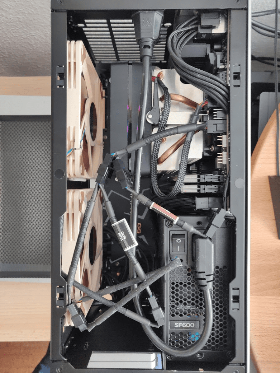

Was aktuell noch nervt ist die Lüfteransteuerung.
Ich habe 2x Noctua NF-A12x25 PWM, 120mm die unter der Grafikkarte liegen und diese Kühlen (die original Lüfter der Grafikarte habe ich nicht verwendet sondern eben nur den Kühlkörper)
Dann noch 2x Noctua NF-A12x15 PWM, 120mm die am Seitenteil (da wo der Seitenradiator sonst sitzen würde) ins Gehäuse blasen
Dann noch den AMD Wraith Prism

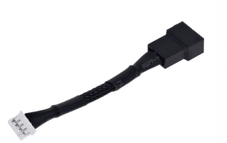

Langfristig muss ich mir ein Kabel zulegen womit ich die 2 Noctuas unter der Grafikkarte direkt wieder auch wieder mit der Grafikkarte verbinden kann. Da sind ja sogar 3 Anschlüsse - aber nicht die "normalen" Anschlüsse die auf dem Mainboard drauf sind.
Sowas hier:
4789
Das Mainboard hat 3 PWM Anschlüsse wovon einer für AiO/Pumpe, einer für CPU und einer für Chassis Fans gedacht ist.
An dem CPU Anschluss ist der CPU Kühler..
Nun habe ich an dem Chassis PWM Anschluss ein Y-Splitter woran ich die 2x Noctua A12x15 Slimfans + 2x Noctua A12x25 dran habe. Komischerweise drehen dann die A12x25 auf voller Geschwindigkeit/Lautstärke.
Ich habe jetzt kurzerhand von Noctua so einen "silent" Adapter (PWM-Kabel mit Widerstand?) verwendet und jetzt sind die auch einigermaßen ruhig.
Als ich die A12x25 Fans an dem Aio/PUmpen PWM dran hatte- drehten die auch mit 100% Speed... komisch? Normal?

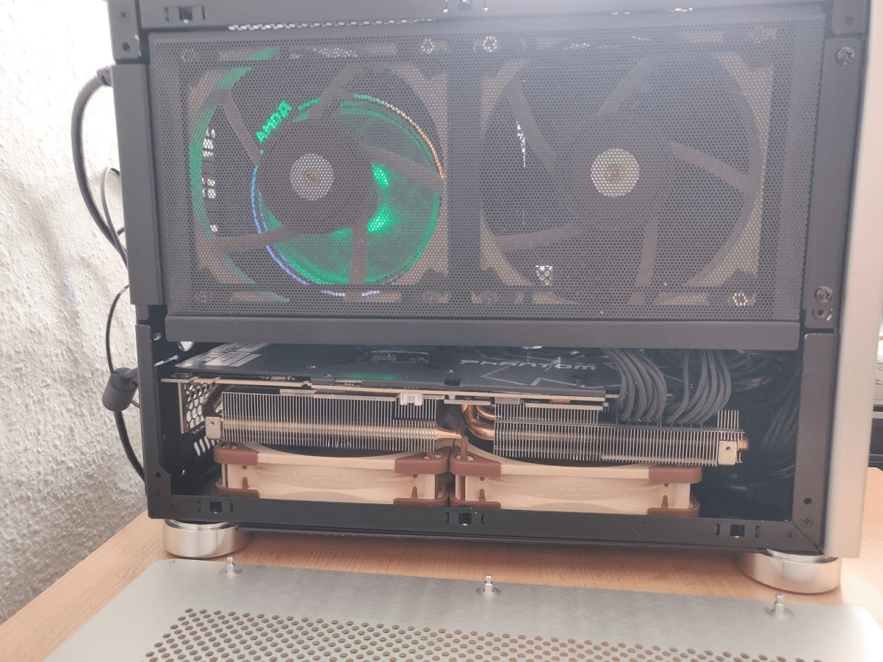

Hier noch die Bilder vom vorläufigen Build:
Das Ncase wird wohl noch auf den Schreibtisch rechts umziehen. Nachdem die Tischlampe umgezogen ist.
Was mich echt etwas "wurmt" ist die Haifischflossen-Antenne vom ASUS ROG B550-i. Also nicht die Antenne an sich - aber wieso hat das teil unten kein Magneten oder so dran? Das teil würder aktuelle beim kleinsten Windhauch umfallen. Bei meinem günstigen Gigabyte Aorus B450 ist die Antenne varrierbar und auch noch mit einem magnetischen halter ausgestattet. Aber ich seh grad wo ich das schreibe - würde mir eh nicht viel bringen da Aluminium nicht magentisch ist - dafür könnte man die Antenne aber hinten am Case magnetisch befestigen.

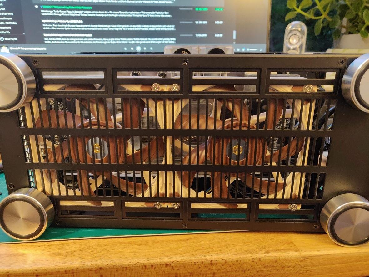

Ein wahres Genie muss diese Schließmechanismen erfunden haben. Wie schon beim Dancase und bei vielen/allen (?) LianLi gehäusen lassen sich alle Seiten, Front und Top-Teile durch einen kräftigen Zug öffnen. Toller Schnappmechanismus.
Hier zu sehen:
Grafikkarte: Gainward RTX-2070Super von Wasserblock zurück auf Luftkühlung. Die Stock Lüfter habe ich weggelassen und verwende statt dessen 2x Noctua A12x25 (blasen aus dem Gehäuse raus !)
Hier den Staubfilter entfernt - zu sehen die 2x Noctua A12x15 Slim Fans die in das Gehäuse rein blasen auf den CPU Kühler rauf. Auch sehr schön beim NCase, diese ganze Seitenbracket kann man einfach abschrauen (4 schräubchen) und hat dann die Lüfter und das Bracket in der Hand und kommt dann schön an die CPU / CPU Kühler, RAM etc. ran.
Hier die Frontseite: 2x Crucial MX500 1TB SSds, hier ist noch gut Plattz um z.b. eine extra Lüftersteuerung zu platzieren. Ansonsten echt praktisch dass man so leicht an die Festplatten kommt.
Direkt dahinter - also auf der Rückseite der SSDs wäre im inneren nochmal Platz für 2 weitere SSDs.
Ich verwende aber nur diese beiden SSDs und zwei M.2 NVMEs auf dem Mainboard.
Blick von oben... ja Kabelmanagement war gestern schon sehr spät. Außerdem ist der Build noch nicht final. D.h. ich möchte eh noch einen anderen CPU Kühler rein bauen und dann eventuell noch einen Rückseiten 92mm Lüfter. Dann noch ein bisschen Bling-Bling-RGB und dann kommt auch schönes Kabelmanagment.
hier noch ein Vergleich zur Wasser-Variante die ich vorher hatte - mit einem 39mm dicken Radiator und den 2x A12x25 Lüftern.

eine MSI RTX 2070 Super Gaming X Trio wird nicht in das Gehäuse passen, oder?
@Plasson
hier steht nein.
Die Gaming X sind am Slotblech sehr hoch. Beim V5 und älter bekommst du Probleme mit einem der Plasteclipse, die die Seitenwand halten. Hier mal ein Bild aus dem alten Compatibility Guide vom V5. Die MSI ist 328x140x56mm groß. Das Ncase gibt aber nur 317mm in der Länge her und zusätzlich nicht in voller Höhe von 140mm. Außerdem musste man beim V5 und älter am Slotblech aufpassen, da dort eine Aussparung für den Clips der Seitenwand angebracht war. Beim V6 entfällt das, wenn ich das richtig sehen.
So oder so: die genannte MSI passt nicht rein, da zu lang und vermutlich auch zu hoch.
NCASE M1 Update von mir:
Gestern habe ich ein wenig gebastelt und die beiden unteren Noctua NH12x25 Lüfter unter der Grafikkarte nun auch mit der Grafikkarte verbunden - also damit die Grafikkarte die Lüftersteuerung übernehmen kann. Bisher liefen die Lüfter nach der CPU Temperatur was ja quatsch ist.
Zum verbinden braucht man diesen Adapter:
https://geizhals.de/phobya-pwm-fan-adapter-fuer-vga-luefter-a1504074.html?hloc=de

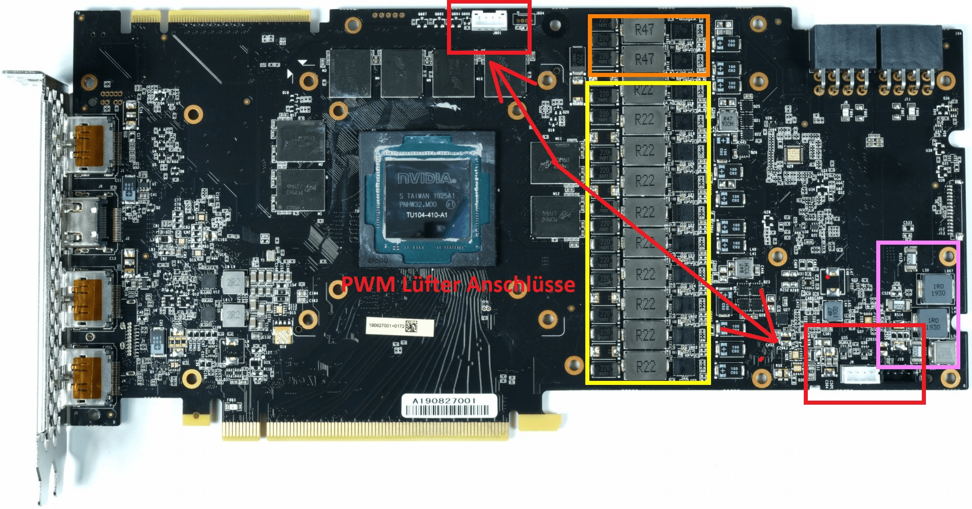

Wichtiger Hinweis:
Die Grafikkarte hat 3 PWM Lüfteranschlüsse. 2 Weiße und einen Schwarzen. Wenn man nun die Lüfter nur an die Weißen (egal ob nur einer oder beide Weiße) anschließt und den Rechner startet kommt ein nerviges Pieeepen von der GRafikkarte.
Der Rechner fährt hoch und alles ist gut aber die Grafikkarte piept ununterbrochen.
Ich hatte den Adapter mit den Lüftern erst in der Konfiguration:
1. Beide Lüfter per Y-Adapter an dem Weißen Anschluss: => Piiiieeep
2. erster Lüfter am ersten Weißen und zweiten Lüfter am Schwarzen Anschluss: => Piiiieeep
3. Beide Lüfter per Y-Adapter am SCHWARZEN Anschluss: => Alles gut :-)
Wahrscheinlich ist das eine Absicherung falls Lüfter aufallen - und die Graka geht wohl davon aus wenn einer der weißen Anschlüsse benutzt wird, dann müssen alle Lüfter laufen. Aber wenn nur der Schwarze Anschluss benutzt wird - dann ist es okay wenn nur dort ein Lüftersignal ankommt.
jedenfalls laufen die zwei Noctuas für die Grafikkarte jetzt optimiert im MSI Afterburner mit Fankurve der GPU-Temperatur.
Außerdem habe ich noch einen 92mm Noctua an der Gehäuserückwand platziert der raus bläst und ein bisschen RGB -Bling-Bling eingebaut.

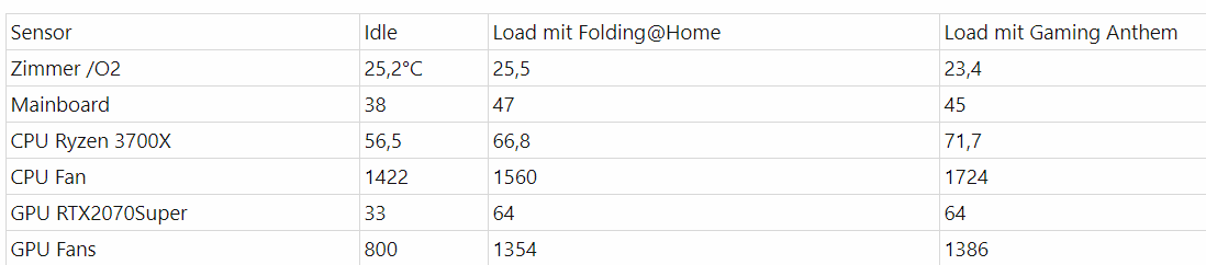

Aber aktuell ist das System schon relativ ruhig dank:
PPT Limit auf 65Watt für den Ryzen 3700 und
Undervolting auf 0,875 V für die Geforce RTX 2070Super

In luftgekühlt siehts bei dir ja mittlerweile top aus, Glückwunsch!
