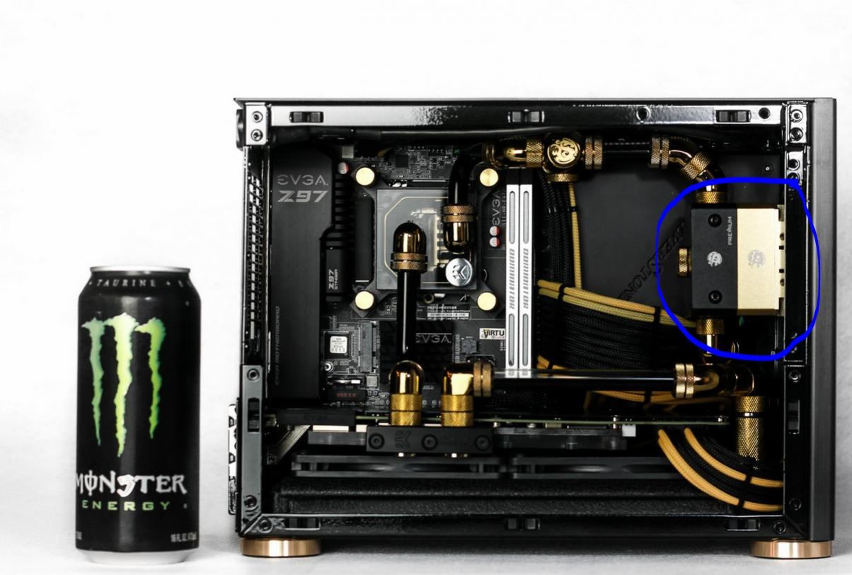

Das zukünftige System soll leise, klein und leistungsstark sein. Dafür kommen nach jetzigen Stand nur zwei Gehäuse in Betracht: NCase M1 und DAN A4. Aufgrund des unsicheren Verkaufsstarts vom DAN A4 und der Möglichkeit das NCase jetzt zubestellen, habe ich mich für das NCase entschieden. Die Entscheidung fiel letztendlich auf das NCase, weil die Unsicherheit des Verkaufsstarts den Nutzen (kleineres Gehäuse) überwogen hat :(. Das Gehäuse wurde bereits bestellt und jetzt geht es darum was alles reinkommen soll. Da die Lautstärke eine wichtige Rolle spielt, möchte ich gerne eine Wasserkühlung einbauen. Nun habe ich schon mehrere Versionen angeschaut und eine hat sich besonders eingeprägt (Bild & NCASE M1 User Build Gallery - Album on Imgur). Mit gefällt dieses System besonders gut, weil es so aufgeräumt ist.
Meine Frage ist nun, was ist das für eine Pumpe? Oder ist es ein Behälter mit einer integrierten Pumpe. Was ich bisher in Erfahrung gebracht habe, ist, dass sie von der Firma Bitspower ist. Leider findet ich Sie dort nicht :(.
Vielen Dank für Eure Hilfe.
Müsste eine Laing mit Bitspower Housing und Deckel sein. Eine AGB kann ich nicht erkennen. Oder der Deckel hat einen integriert. Sieht mir dafür aber zu flach aus. Aber den solltest du ja auf der Bitspower Seite finden können.
Mit dem einen duennen radi ud slim lueftern bekommst das aber wohl nicht gut gekuehlt^^
@ horstimac & sno0k: Vielen Dank für Eure schnelle Hilfe :).
@ ipuoL: Kannst Du dein Wissen bitte mir teilen. Ich freue mich über jeden konstruktiven Beitrag :).
Ich habe keine großen Erfahrungen mit Wakü im NCASE. Was ich sagen kann ist, dass ich im Splash einen 45er 240 + 40er 120 gehabt und das war auch nicht leise zu kühlen. Ich bin aber auch ein totaler silent Fanatiker :d ... Aber nen Slim Radi + Slim Luffis kann nicht gut gehen mit CPU und GPU.
Danke für deinen Tipp. Hast Du dein PC übertaktet?
Momentan plane ich 2 Radiatoren (1x 240mm & 1x 120mm) einzubauen. Im Netz findet man auch kleinere Lösungen. Natürlich ist das abhängig was für Hardware eingebaut wird. Darüber bin ich mir leider noch nicht ganz so sicher. Hängt davon ab, wie gut die neuen AMD Karten abschneiden :).
