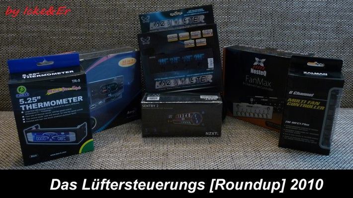

Einleitung
Du hast viele Lüfter? Diese sind dir teilweise zu laut? Wo bringe ich die ganzen Anschlüsse unter? Was tun? Auf diese Fragen stößt man häufig und die beste Antwort darauf ist eine Lüftersteuerung. Nun gibt es aber etliche Modelle von verschiedenen Herstellern, welche auch noch die unterschiedlichsten Funktionen mitbringen. Da ist es oft schwer, die richtige herauszupicken und darum möchte ich mit dem nachfolgendem Roundup dem einen oder anderem helfen, die Richtige zu finden.
An dieser Stelle möchte ich mich ganz herzlich bei Aquatuning für die Bereitstellung der Samples bedanken.
attachment.php
Das Testfeld
1.) Zalmann ZM-MFC1 Plus
2.) NZXT Sentry 2
3.) Scythe Kaze Master
4.) Lian Li TR-5
5.) NesteQ FanMax
6.) AeroCool FP-01
