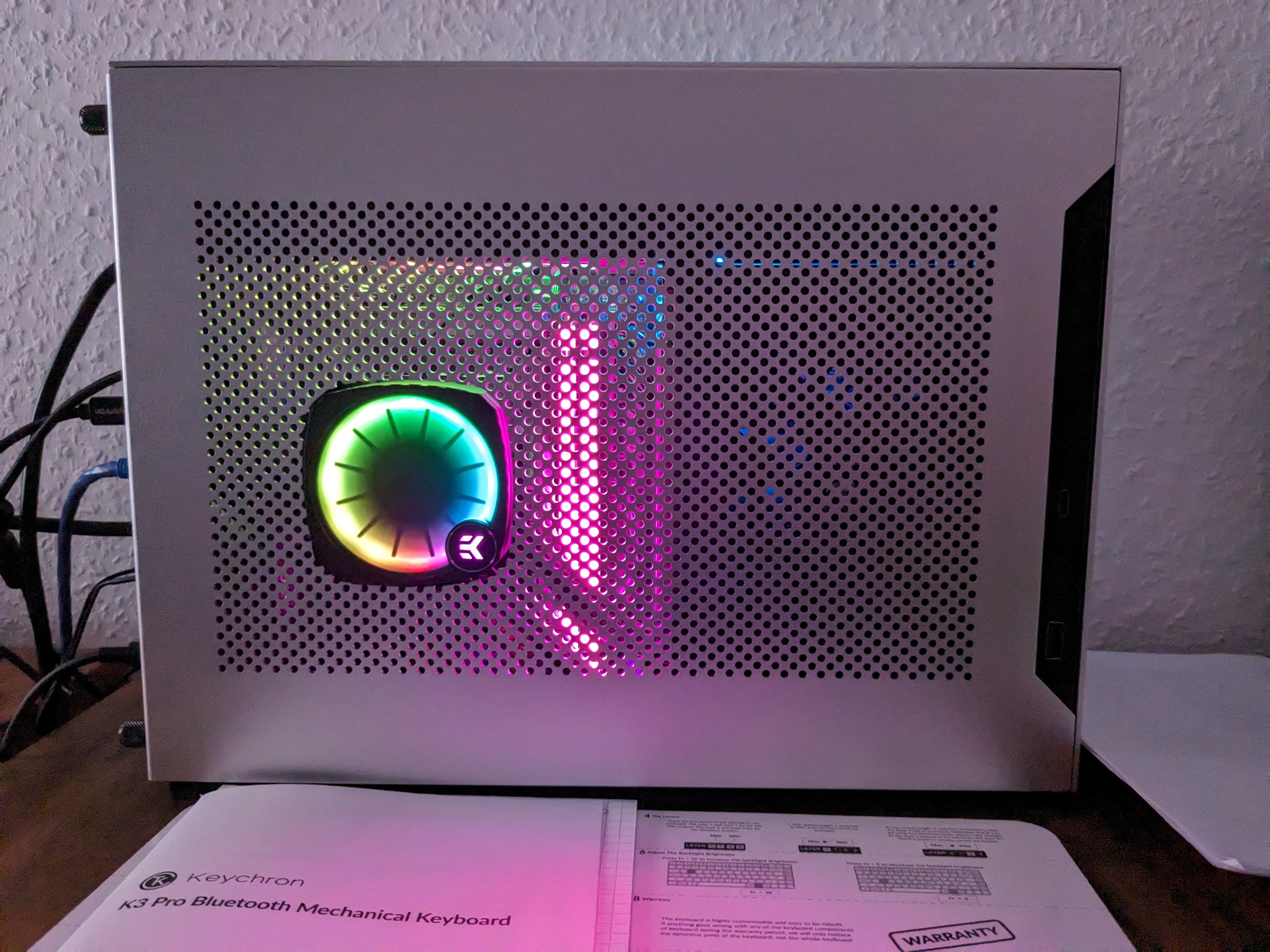

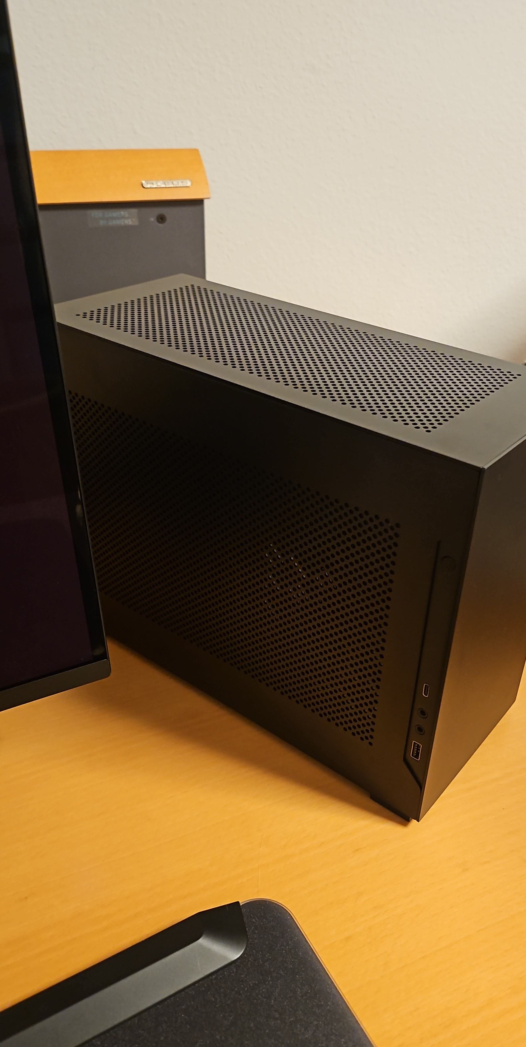

So, bin wieder ins A4-H2O gezogen. Nicht weil ich das C4 nicht mochte, sondern weil das H2O einfach besser hinter den Fernseher im Wohnzimmer passt.
bei meinem sind noch ein paar Sachen dazugekommen, wie Beyer-Kopfhörer, schnelle Maus, OLED-Bildschirm - das Rig ist jetzt komplett soweit;
bei den Benchmarks kann ich nicht klagen, siehe Time Spy-Thread

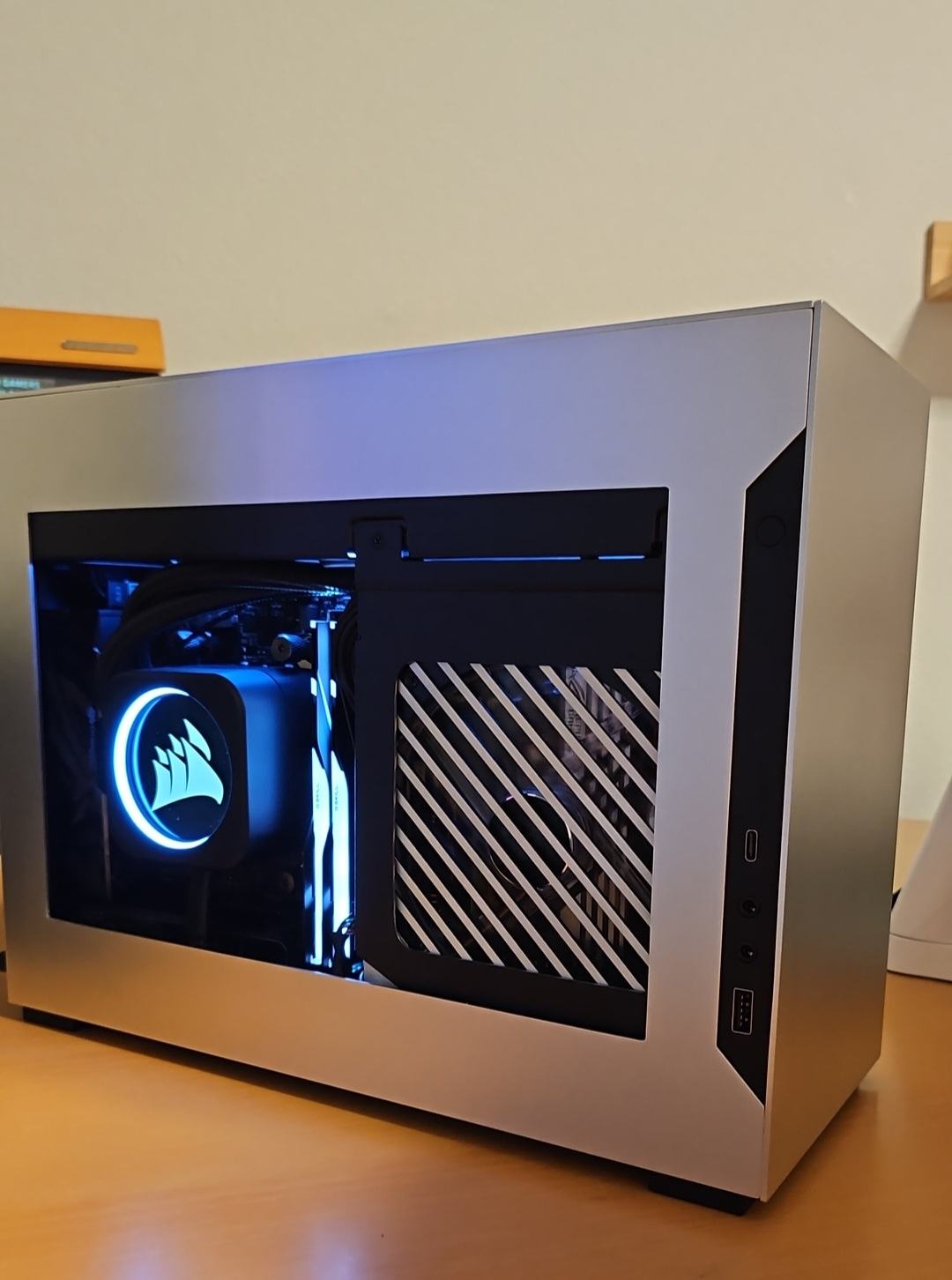

Ich baue auch gerade ein System mit diesem Case - bin schon sehr gespannt darauf. Bin mir aber sicher, dass er gut mit Tower-Geräten mithalten kann ;) Siehe Anhang new_itx_lian-li

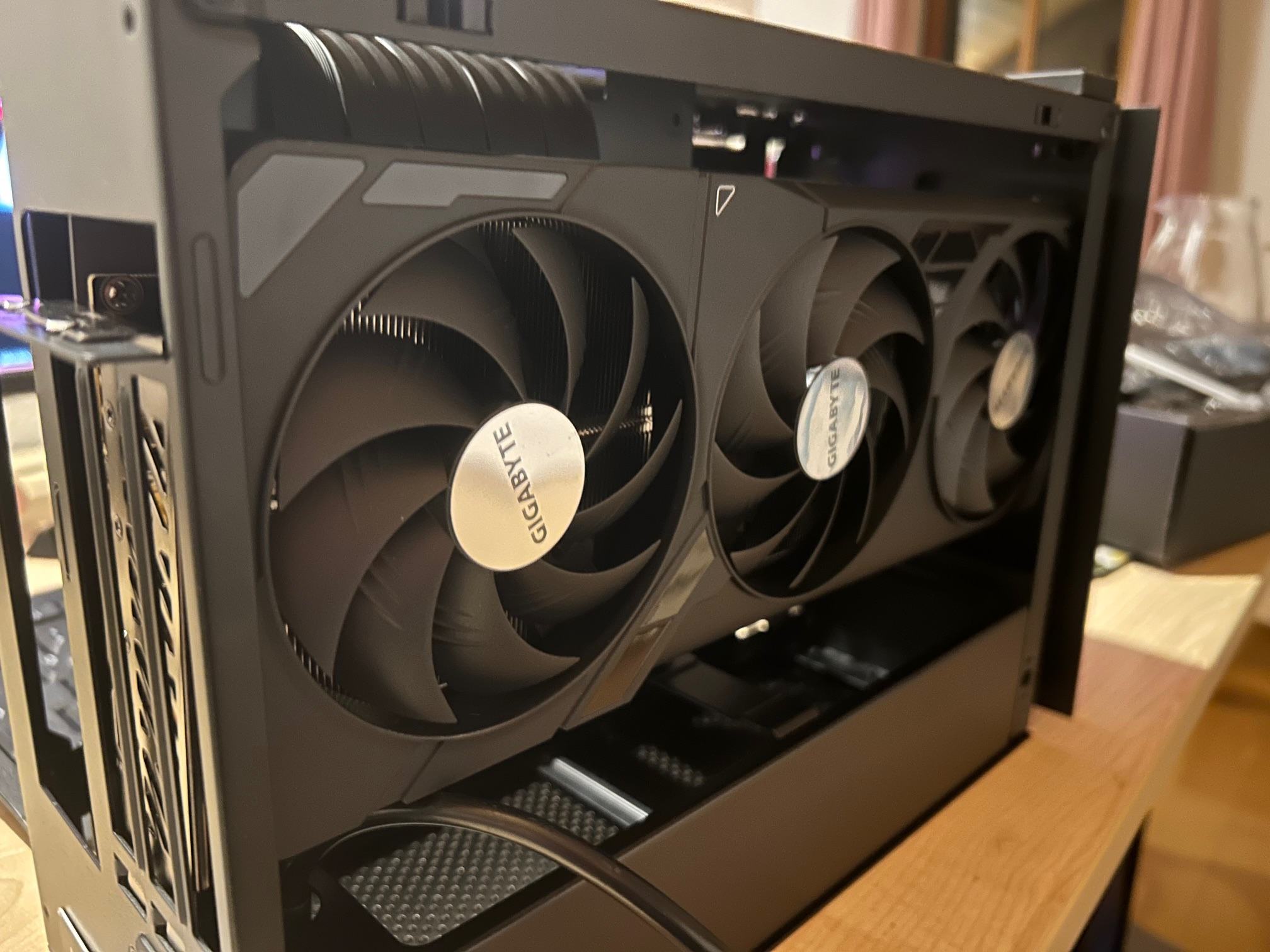

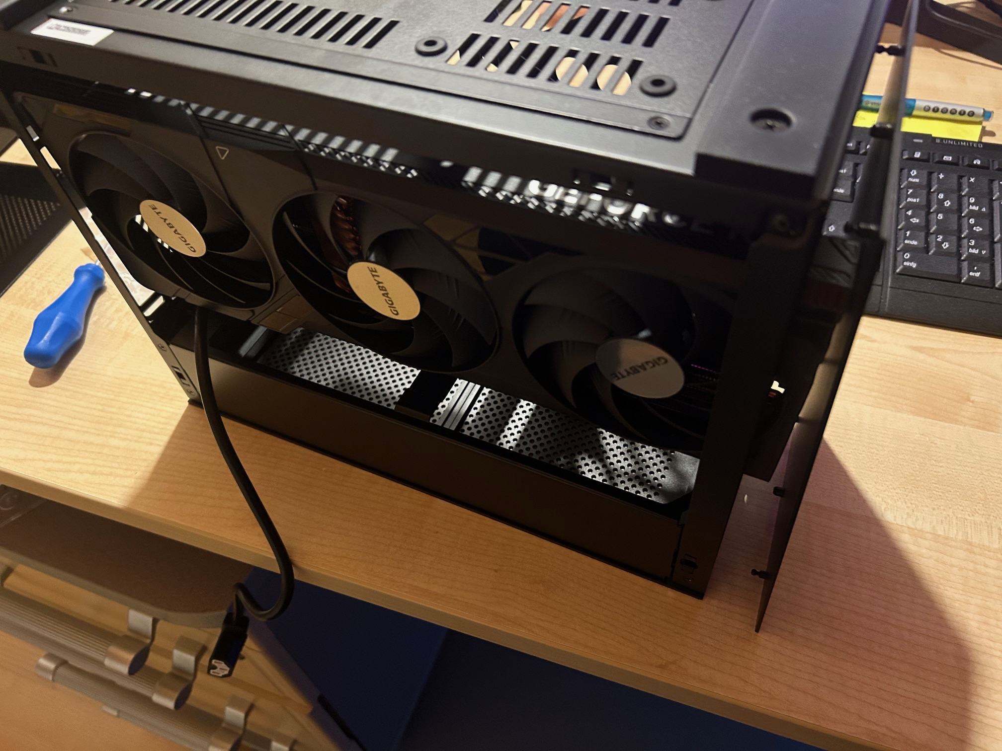

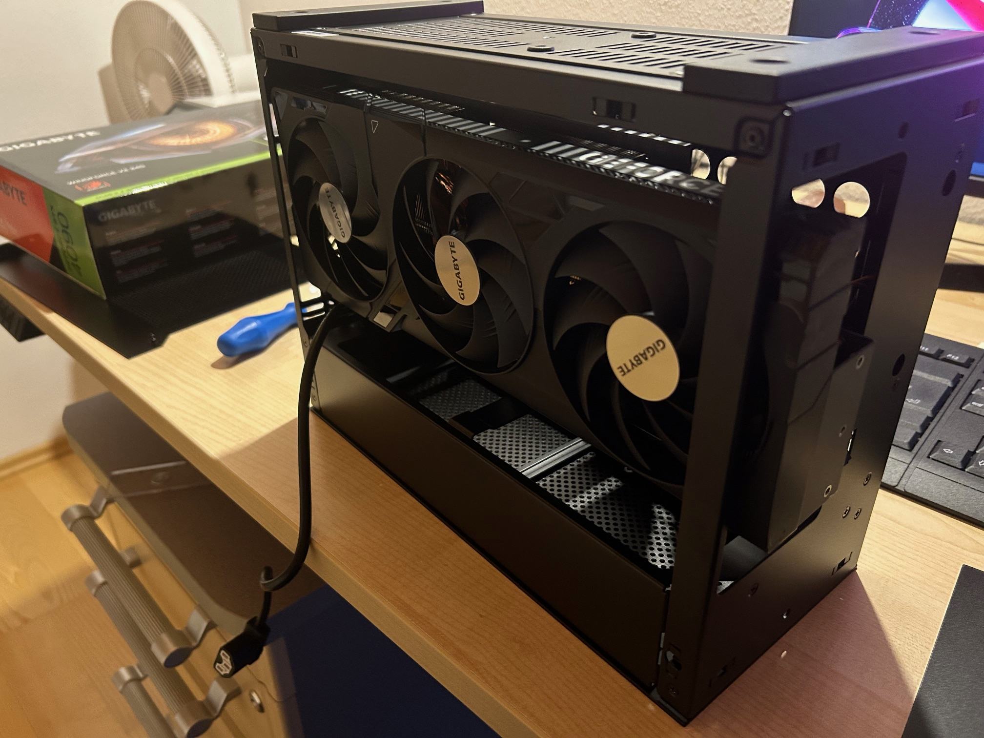

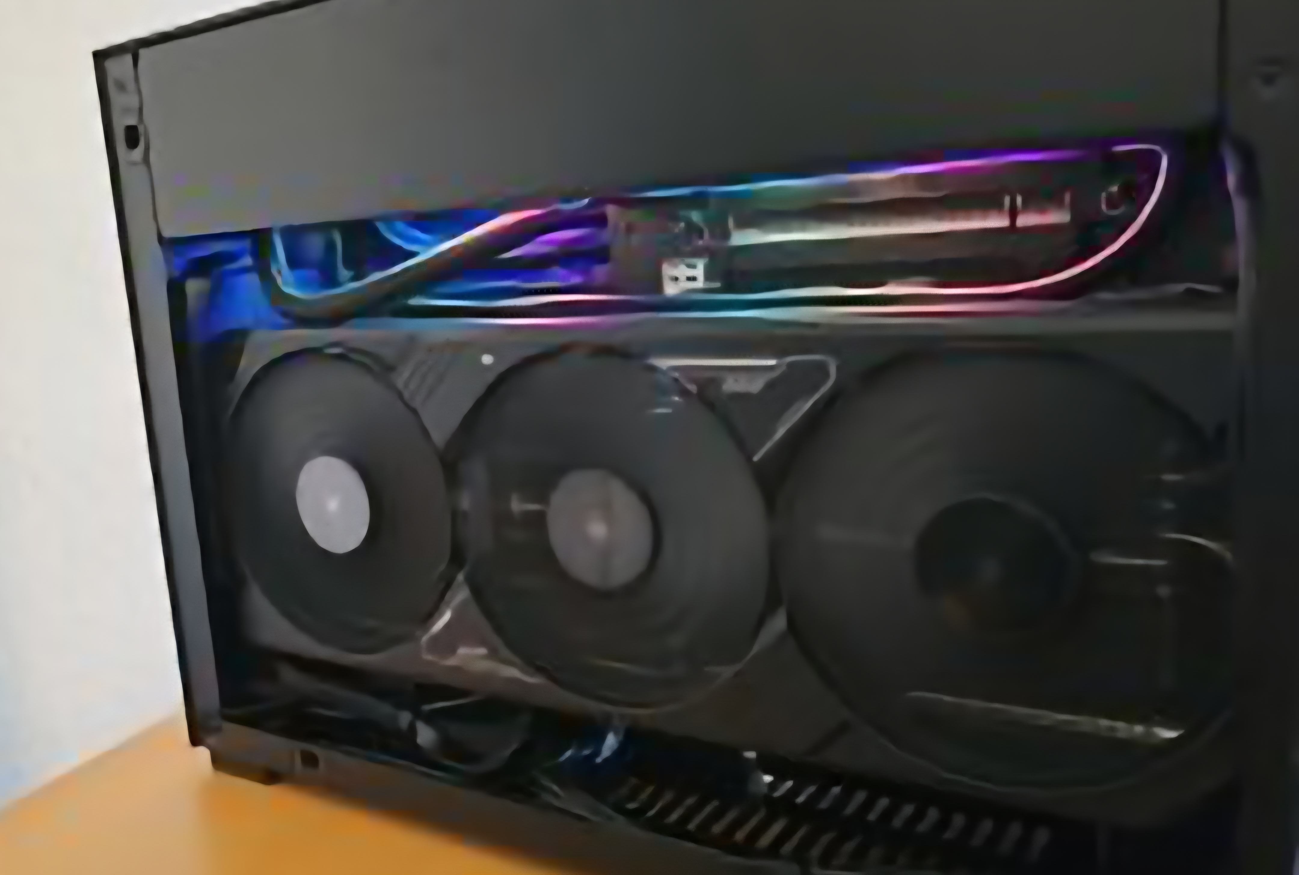

Ich habe mal getestet, ob eine 4090 reinpasst. Leider, leider nicht ;) also zumindest nicht die hier:
GIGABYTE GeForce RTX 4090 Windforce V2 - obwohl sie sehr kompakt ist, verglichen zu anderen 4090 Karten.
Siehe Anhang 4090_no ;)

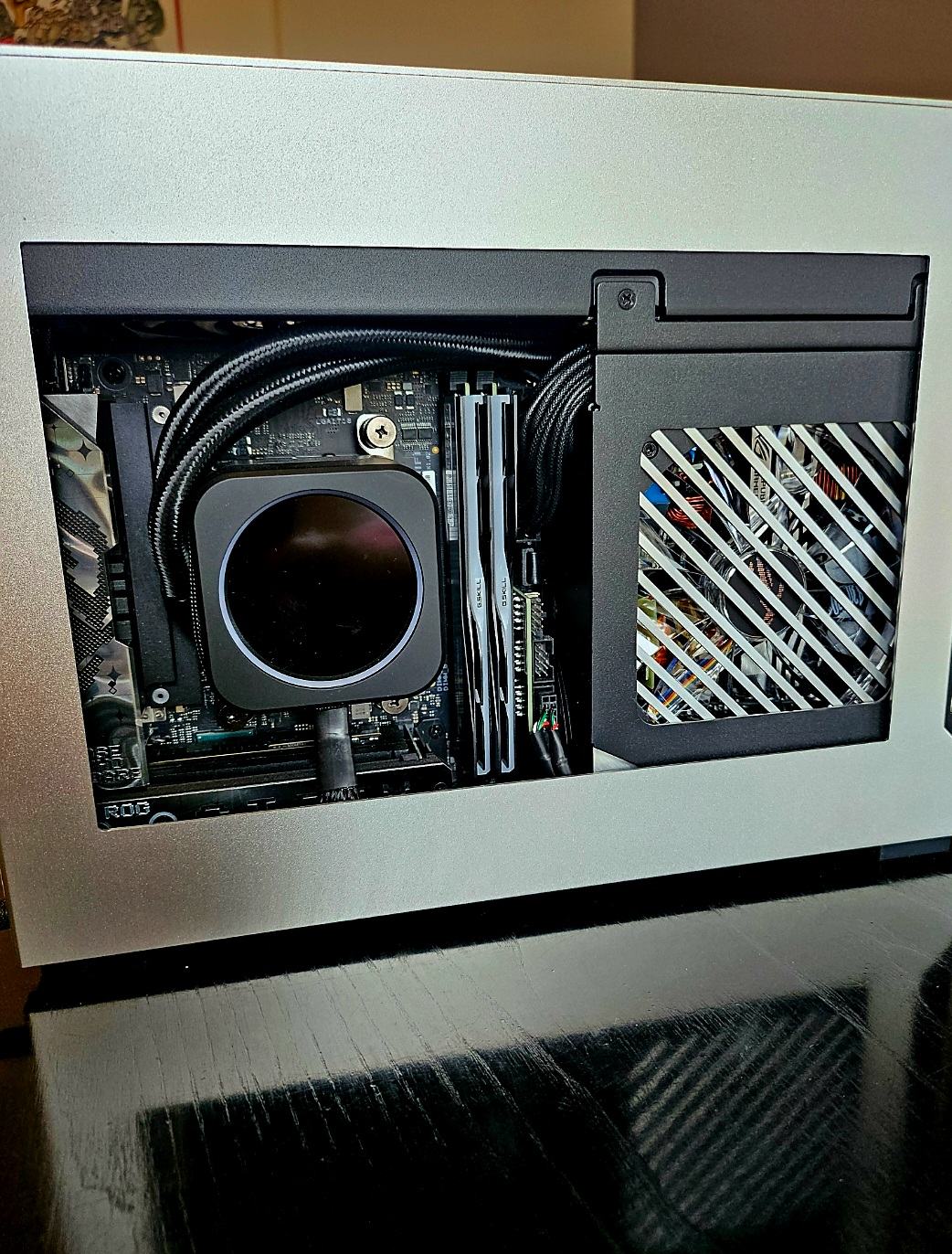

Welche Konfig hast Du? Finde ich lustig, dass Du das Case ausgeschnitten hast :) hat doch echt was!

Der Arctic Freezer hatte leider keinen Platz. Das Motherboard ist da zu klein für den Freezer.
Ich hatte mir dann eine Enermax 240er WaKü bestellt und leider auch die.... zu groß! Zumindest von der Höhe her, da ein Lüfter auf dem Pumpenkopf sitzt.
Schluss endlich bin ich beim Fractal Design Lumen V2 gelandet. Dort befindet sich die Pumpe im Radiator.
Es funktioniert...! Muss nur noch schön verkabelt werden ;)
Ich habe das System und hunderte Bilder hier online gestellt....
