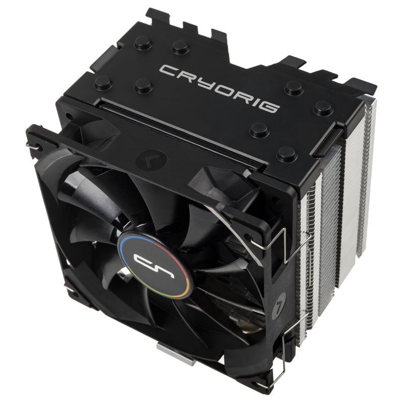

Kannst du nicht mal einen extrem starken Tower-Kühler, ähnlich eines Cryorig H7 Ultra entwerfen? Allerdings mit diesen Anforderungen in Lastenheft:
- mind. 5 oder mehr Heatpipes
- Ganzkupfer (also auch die Finnen)
- Schwarzes Top und Bottom
- für 12cm Lüfter mit ausreichend Abstand zu den RAM-Bänken?
Also in etwa so:
https://static1.caseking.de/media/image/thumbnail/cpcr-025_cpcr_025_04_800x800.jpg
Das wäre genau die Scheiße auf die ich Bock habe und auch 100-120 Euro ausgeben würde. Leider traut sich ja kaum jemand an optisch simple Kühler ran, die dazu noch aus Ganzkupfer sind.
