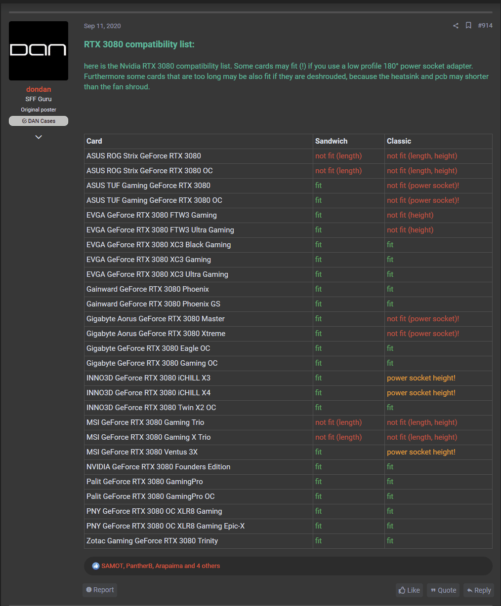

Mal aus dem anderen Forum "geklaut" und übersetzt, dies ist eine Info von Daniel vom 09.09 ;)
Aktualisierte GPU- und Radiator-Spezifikation für C4-SFX-Enddesign:
Seitlich montierter Kühler:
* perfekte Passform: 280 Radi - 315x143x30mm (LBH) + 2* 140x140x25 Lüfter
* maximale Anpassung: 280 Radi - 320x143x38mm (LBH) + 2* 140x140x25 Lüfter
* Prominente 280 AIOs, die passen werden: NZXT Krake X63, Z63, Corsair H115i Pro
* Liste der benutzerdefinierten loop Rads: https://geizhals.eu/?cat=coolwradia&xf=13043_320~13045_38~13060_2x+140mm
Hinweis: Mit einem Satz schmaler Lüfter wie dem kommenden Noctua A14x15 kann die Kühlerhöhe auf bis zu 48 mm erhöht werden.
Unten/Oben montierter Kühler (je nach Ausrichtung):
* maximale Anpassung: 280 Radi - 320x143x30mm (LBH) + 2* 140x140x25 Lüfter
* Prominente AIOs, die passen werden: NZXT Krake X63, Z63, Corsair H115i Pro
* Liste der benutzerdefinierten loop Radi: https://geizhals.eu/?cat=coolwradia&xf=13043_320~13045_30~13060_2x+140mm
Hinweis: Für 280er Kühler muss der Lüfter mit rundem Gehäuse verwendet werden, die zwischen Lian Li Clips wie Noctua A14R passt. Der Kühler muss auf den Lüftern sitzen.
Extra Anmerkungen: Ich kenne keinen 240er Kühler oder 240 AIO, der nicht passen würde.
GPU-Unterstützung für beide Layouts:
* Breite: Dreifach-Steckplatz ( bis zu 65mm )
* Länge: 320 mm
* Klassische Höhe: bis zu 131 mm (Steckdose muss 18 mm niedriger sein oder 10 mm, wenn ein flaches 180°-Winkel verwendet wird)
* Sandwich-Höhe: bis zu 165 mm (die Steckdose muss 18 mm niedriger sein bzw. 10 mm, wenn flaches 180°-Winkel verwendet wird)
Hinweis: RTX 3090 FE passt nur in Sandwichbauweise
Die RTX 3080 compatibility list wollte ich nicht kopieren und die Formatierung nachbauen, das kann Daniel auch in EN hier rein pasten :)
Da die 3080 im Rev. Design mit Wakü sehr kurz baut, sollte man hinter die GPU noch einen Pumpe inkl. kleinem AGB bekommen, oder? Der Kühler von EKWB misst bspw. 200 mm... Platz für 300 mm Karten ist ja vorhanden.
