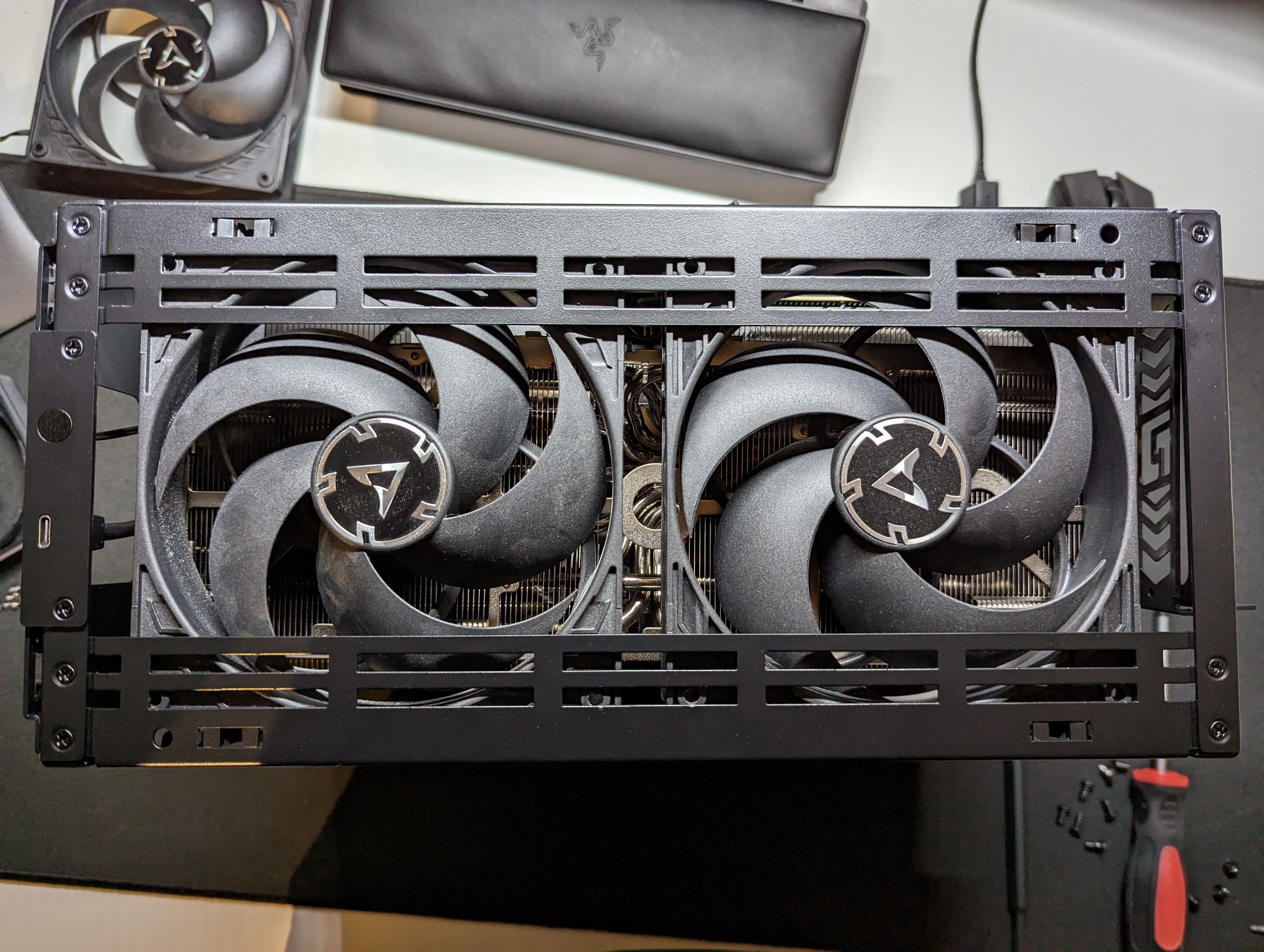

Arctic P14 + deshroud Red Devil 7900XTX passt. Man muss aber die paar wenigen - danke powercolor - Haken umbiegen. Das geht allerdings easy. Und ich denke bei 25mm statt 27mm lüftern hat mans noch einfacher. Ist mit den P14 schon ein 2min andauernder Krampf das Ding ins Case zu kriegen.

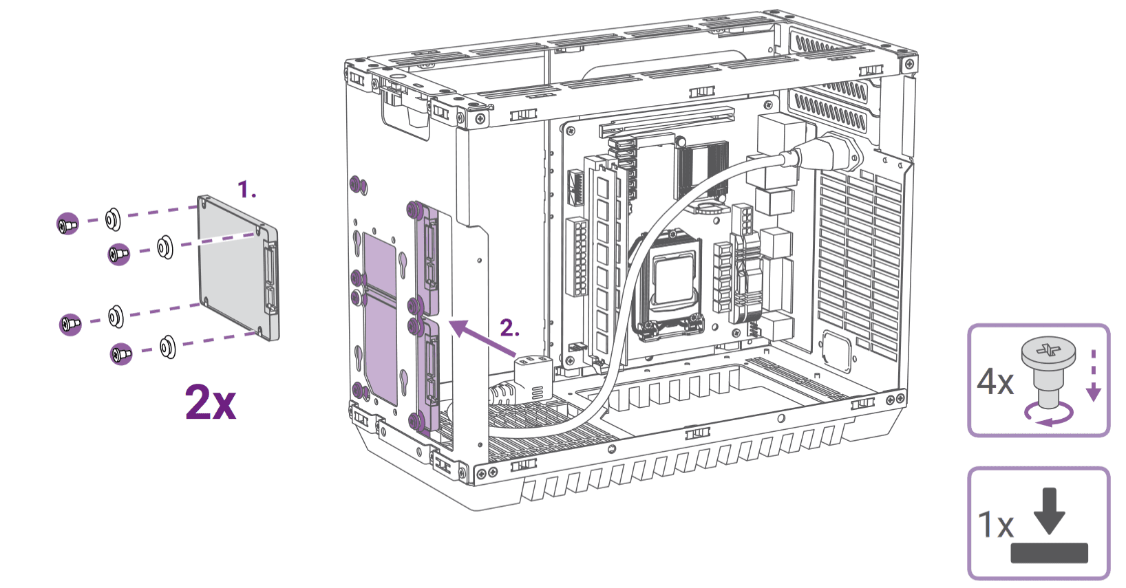

Gibt es diese Gummiringe welche zur Montage der 2,5" SSDs verwendet werden können online zu bestellen (bzw. Artikelnummer oder Bezeichnung)?
Ich habe nach etwas Recherche bisher nichts passendes gefunden, es gibt ähnliche Ringe auf Amazon aber mit deutlich größerem Durchmesser.
Mir ist hier ein Ring irgendwie verloren gegangen und ich würde die auch gerne noch mehr für die oberen Lüfter über der Grafikkarte verwenden.

@JtotheK Temperatur Default vs deshroud
Dead Island 2 hab ich getestet. Einfach weil's das einzige ist, das ich aktuell ein wenig spiele.
Stock GPU: 80-85°C Hotspot 105-107°C
Ghettomod: 75-80°C Hotspot 90-95°C Fans etwa 1100rpm (2 x Arctic P14 PWM)
An selber Stelle im Game, jedes Mal bei etwa 350W Boardpower 20min aufheizen lassen.
Der Unterschied ist vor allem beim Hotspot merkbar. Ich vermute hauptsächlich liegt es daran, dass die Standard Fans eine abdichtende Wirkung haben und wirklich nur Frischluft angesaugt wird. Mit der Stock GPU ist oben halt ein Raum aus dem angesaugt wird - dieser ist nirgends abgedichtet und ich kann mir nicht vorstellen, dass die Luft dann zu 100% durch den Deckel kommt.
Ist kein Standardteil gibt es daher nicht zu kaufen. Einfach mit 3x montieren geht genau so gut.
Super Ergebnisse, ggf lässt sich das durch 120er noch weiter verbessern, da weniger Luft am Heatsink vorbei geht. Kannst auch mal versuchen eine Schablone aus Pappe zu schneiden für die 140er die die offenen Stellen verschließt.
Ich weiß noch nicht welche 120er ich nehme. Wenn mein eloop b14-ps - Case Fan - angekommen ist haue ich den Mal oben dran und schaue nach Störgeräuschen. Sind keine da kommen oben 2 x eloop b12-ps drauf. Ansonsten der Noctua NF-A12x25. Dann schaue ich Mal ob 120er besser funktionieren. Aber auf jeden Fall von oben einblasend? Oder macht durch das Heatsink ziehen und oben raus auch Sinn?
Uh, spannend. Ich rüste auch mal testweise zurück für einen direkten Vergleich. Muss aber auch dazu sagen, dass die Lüfter auf den custom Karten immer besser werden. Bei meiner MSI Trio X 3080 waren die Unterschiede deutlich größer. Und dazu kommt noch, das dba ja nicht gleich dba sind. Die Palit 4090 zb kann zwar leise sein, aber nervige Geräusche machen. Ein gleich lautes Rauschen eines hochwertigen Fans ist deutlich angenehmer.
Wirklich viel leiser ist das jetzt nicht. Aber es ist kühler. Und ich denke das liegt daran dass die Karte halt einfach im - wenn auch kleinen - Raum steht und wie ein Quirl hantiert und auch warme Luft ansaugt, weil die Lüfter nicht Plan nach oben zum Deckel abdichten sondern überall Platz ist. Ich habe zwar einen Luftzug am Deckel gespürt, dieser ist jetzt mit zwei Lüftern direkt am Deckel MERKLICH kräftiger - und das obwohl die nur mir 1100rpm unter Last arbeiten.

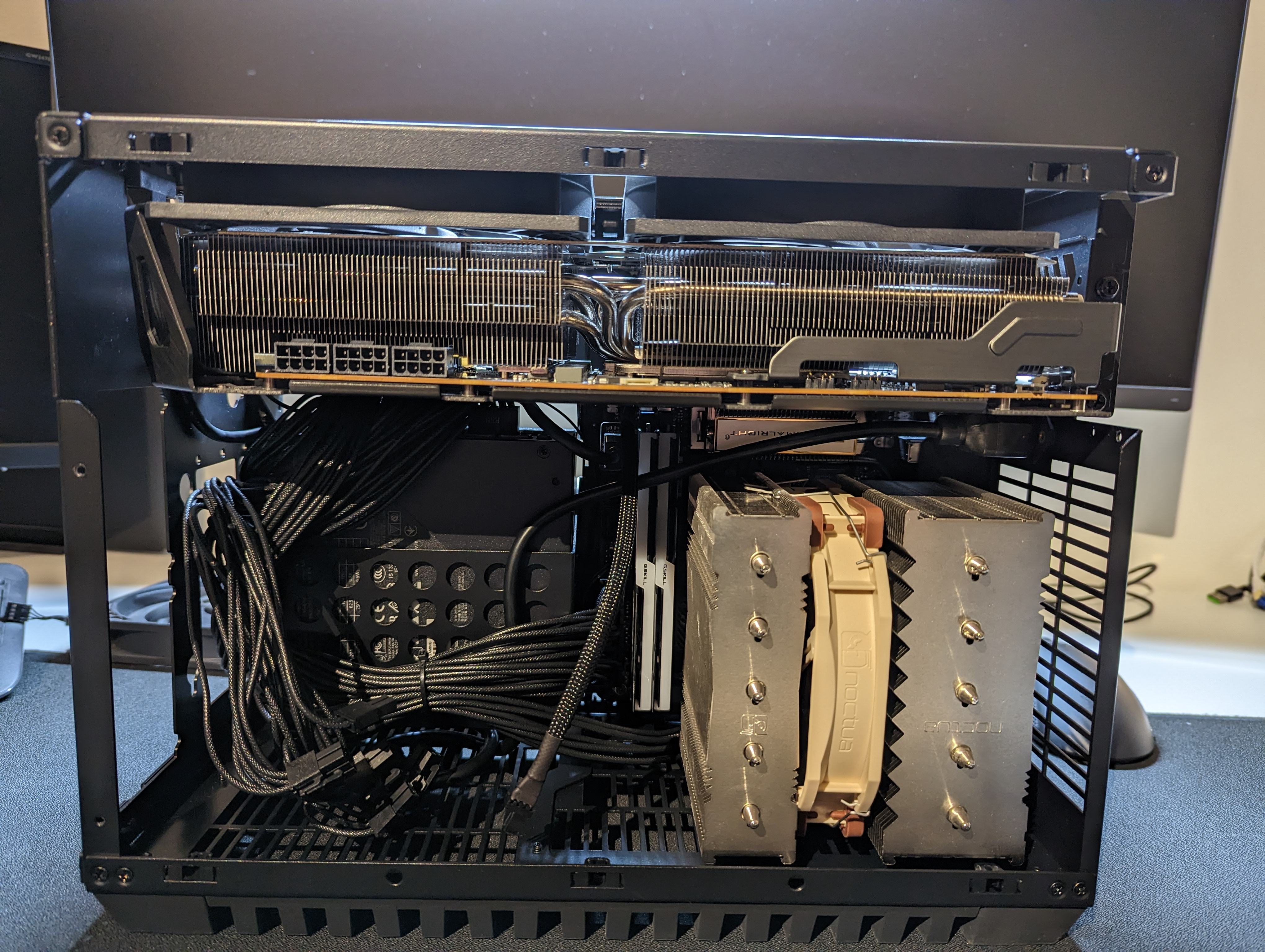

Die GPU saugt oben an, bläst seitlich raus. Sicherlich wird dennoch Hitze nach unten durch kommen. Die CPU mit dem NH-D12L saugt hinten an und bläst nach vorne, wo dann der Case Fan sitzt und die warme Luft aus dem Case befördert.
Ich frage mich ob es in der Konstellation sinnvoll wäre, den Boden vom Case abzudecken. Ganz einfach gesprochen mit nem Blatt Papier, zugeschnitten. Der Case Fan wird ja sicher auch Luft von dort raus befördern.
Hab n bisschen das Gefühl dass das Case sehr sehr viel Wärme intus hat die nicht schnell genug raus kommt.

Deine 7900 wird schon alleine ziemlich heiss. Da läuft selbst eine 4090 kühler.
Und dein 5800x-Hitzkopf würde durch eine AIO vermutlich auch besser gekühlt werden. ;) Just sayin'
Die AIO hat auch den Vorteil, das 2x 140er Luft aus dem Case vefördern.
@JtotheK kp einfach mal testen :) Aber ganz ehrlich deine Werte sind schon richtig gut
Direkter Vergleich des Noctua mit ner 280ger würde mich auch interessieren. Denn ein noctua zieht ja Frischluft von außen und eine AiO bekommt ja nett angewärmte Luft der GPU dazu. Wie groß ist der Abstand dann noch? Z73 vs NH-D14 in meinem O11 früher, war schon etwa gleich auf
Denke der Unterschied wird deutlich sein. Je nach CPU natürlich. Ich bin mit dem NH-D12L absolut gar nicht zufrieden.
