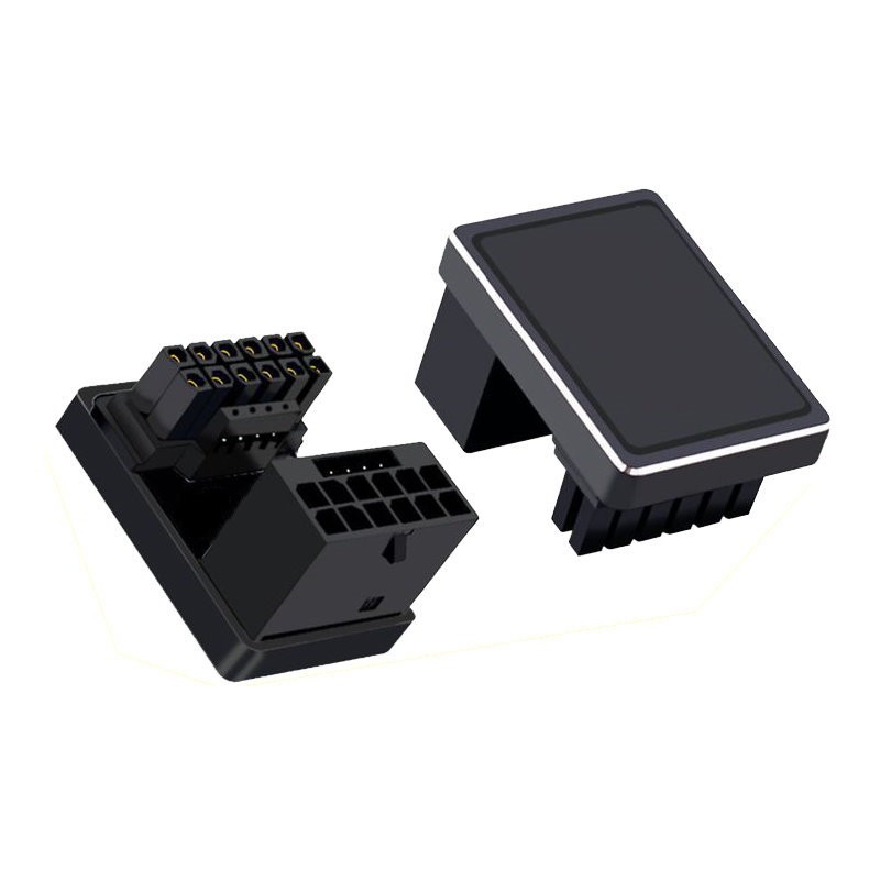

Also ich hab leider ein kleines Problem mit dem 12vhpwr Kabel… das brauche ich wohl einen extraflachen Winkelstecker.

Meinst du, dass die 10mm zwischen den beiden Steckern bei dem Adapter reicht, um die Buchse unterhalb der Grafikkarte und deren Backplate zu haben?

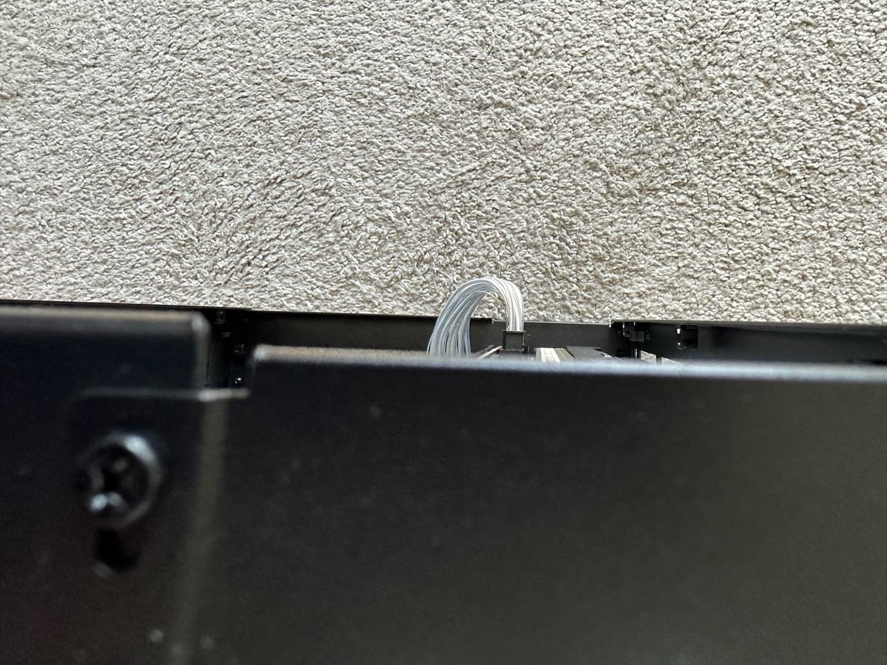

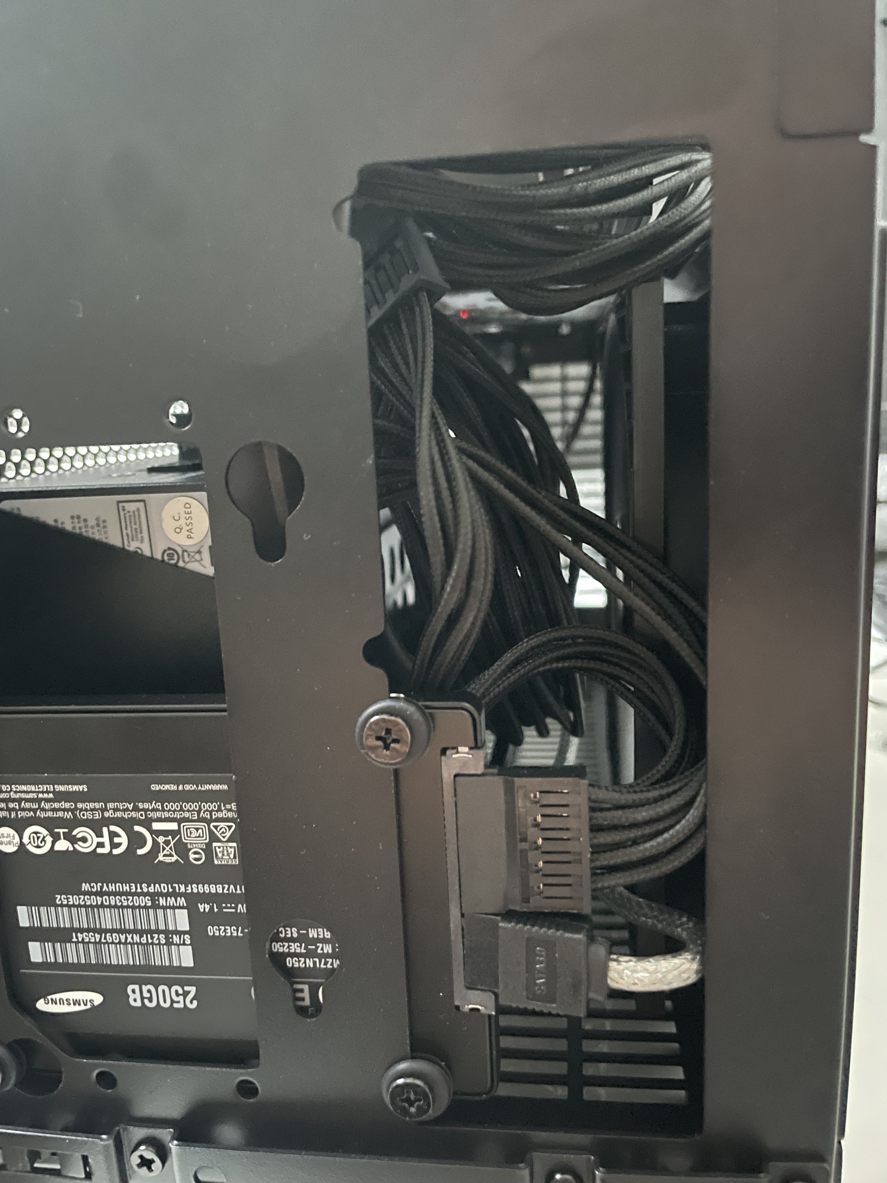

Kann man die nicht stärker knicken. Ggf ist der 12vhpwr connector an deinem Custom Kabel auch höher als normal. Die Ventus hat eigentlich die gleiche PCB Höhe wie die Founders Edition und da geht es auch. Ansonste kann ich dir das 12vhpwr gesleevte oder ungesleevte Erweiterungskabel von Corsair empfehlen.
Hier kann man gut sehen wie stark man es biegen muss:
Bedenke: immer im nicht eingesteckten Zustand knicken!

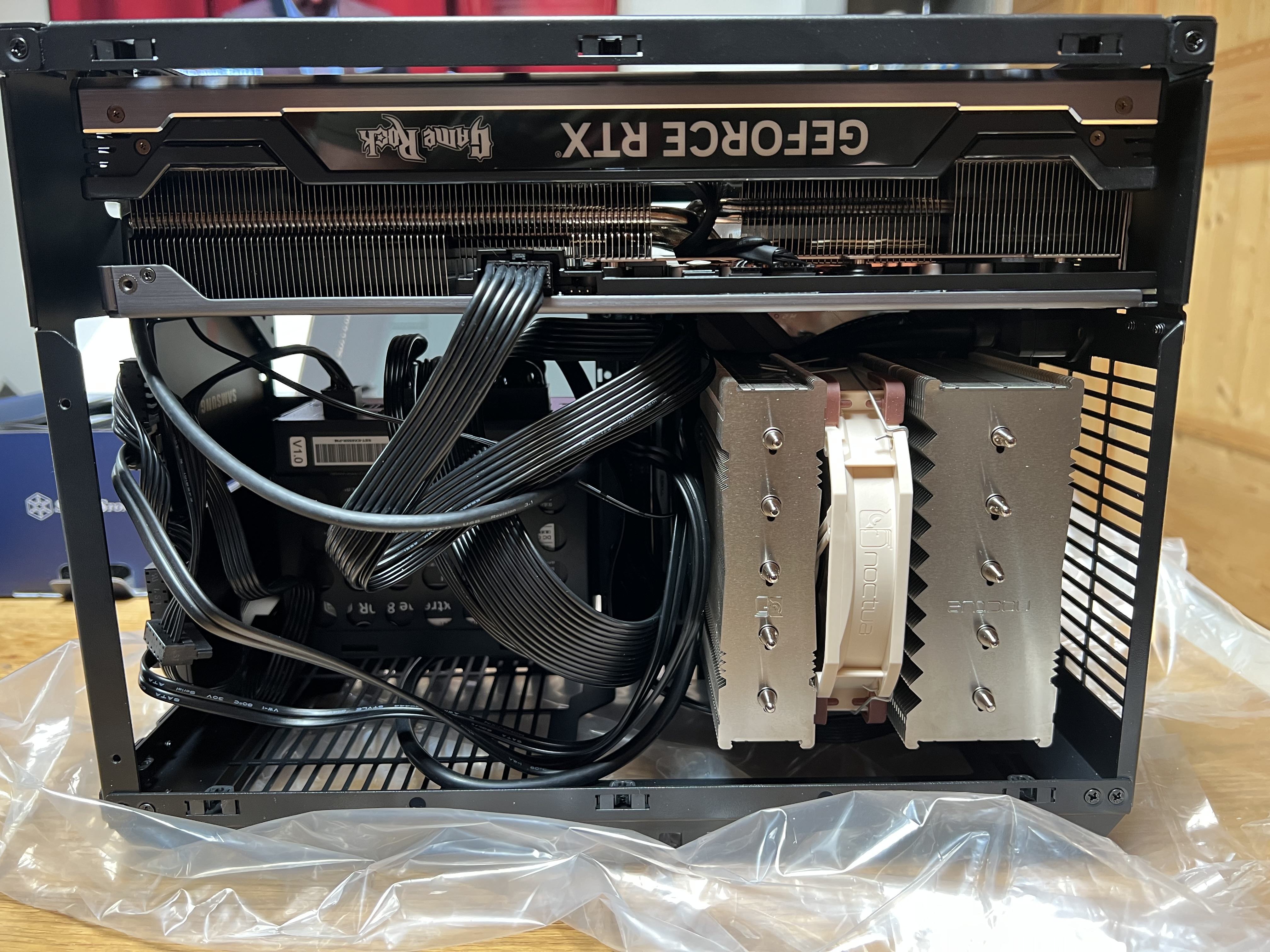

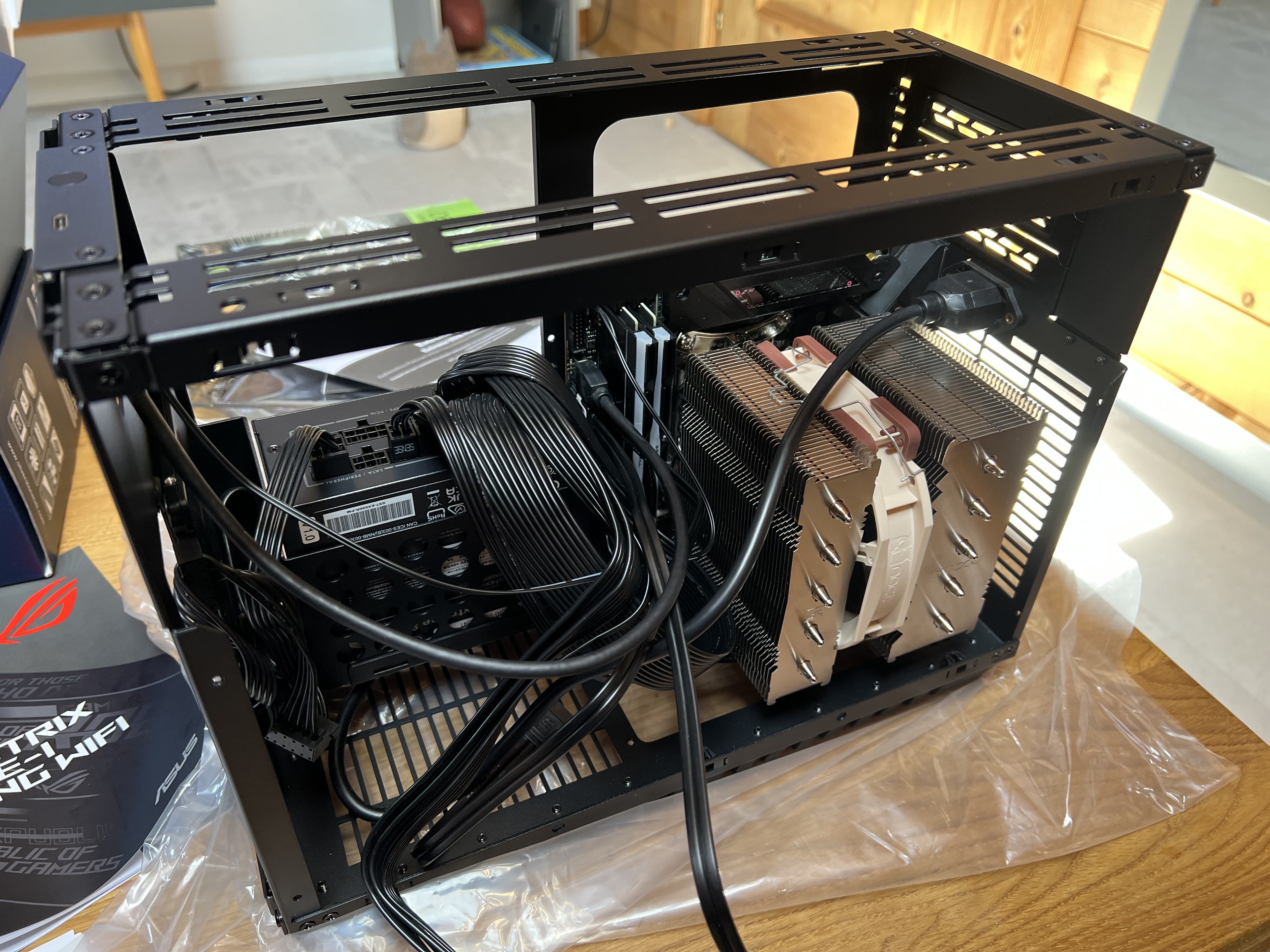

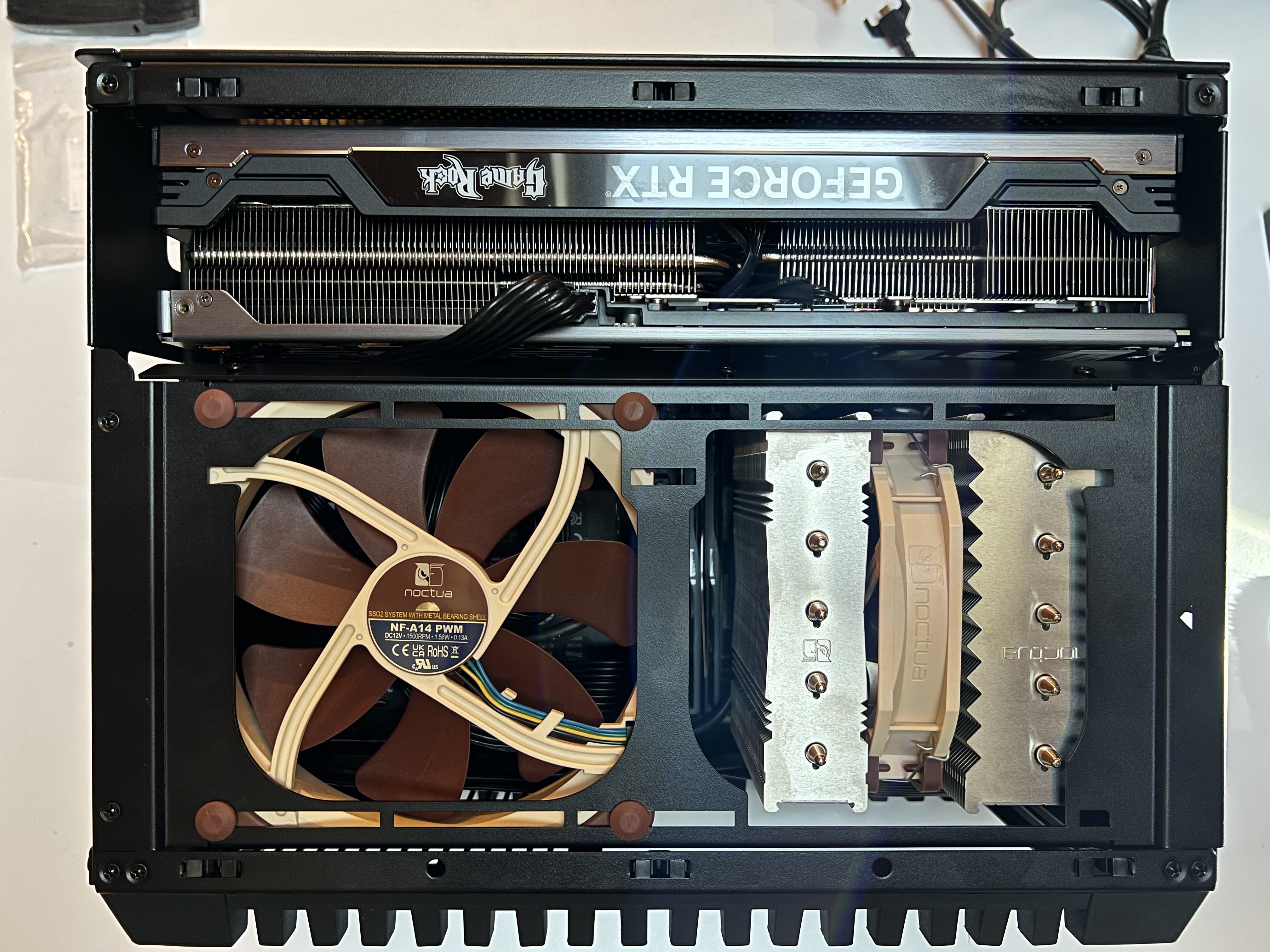

Ich lese hier seit einigen Tagen mit und wollte nun auch ein kurzes Feedback und ein paar Bilder hinterlassen.
Das Case gefällt mir wirklich sehr gut, mein build hier im Detail:
- Ryzen 7800X3D
- Asus B650E-I
- Noctua NH-D12L
- Silverstone SST-EX850R
- 32GB G.Skill Trident Z5 NEO EXPO RGB DDR5-6000 CL30-38-38-96 Dual Kit
- Noctua NF-A14
- Samsung 980 Pro 2TB (vorhanden)
- 2 x Samsung 860 SATA 1TB (vorhanden)
- Palit 4090 Gamerock (nicht OC)
Der Zusammenbau lief insgesamt recht gut, bei der Palit ist kein Platz mehr für niedrige 120mm oder 140mm Lüfter, die Temperaturen waren aber trotzdem in Ordnung.
Dem Netzteil lag ein recht gutes 12VHPVR Kabel bei (keine Adapter, ATX 4.0) aber trotzdem lässt es sich nicht so gut verlegen und das wäre auch mein einziger Verbesserungsvorschlag:
Die Abdeckung für AIO / Lüfter seitlich halt links schon eine Aussparung welche aber nicht weit genug geht - die RTX Karten haben den 16pol Stecker alle ziemlich mittig und ein zusätzlicher oder einfach längerer Ausschnitt wäre gut.
Ich war nach zwei Tagen allerdings mit der Palit ziemlich unzufrieden, die Karte hat je nach Anwendung / Game störende raue Lüfter Geräusche und wohl das sog. Spulenfiepen das auch wie ein Zischen klingt.
Ich konnte nun eine FE Karte erwerben und werde die Palit wieder einschicken, dazu habe ich mir auf Amazon die Lüfter Prolimatech Ultra Sleek Vortex 140mm bestellt - sahen zumindest von den Daten her gut aus.

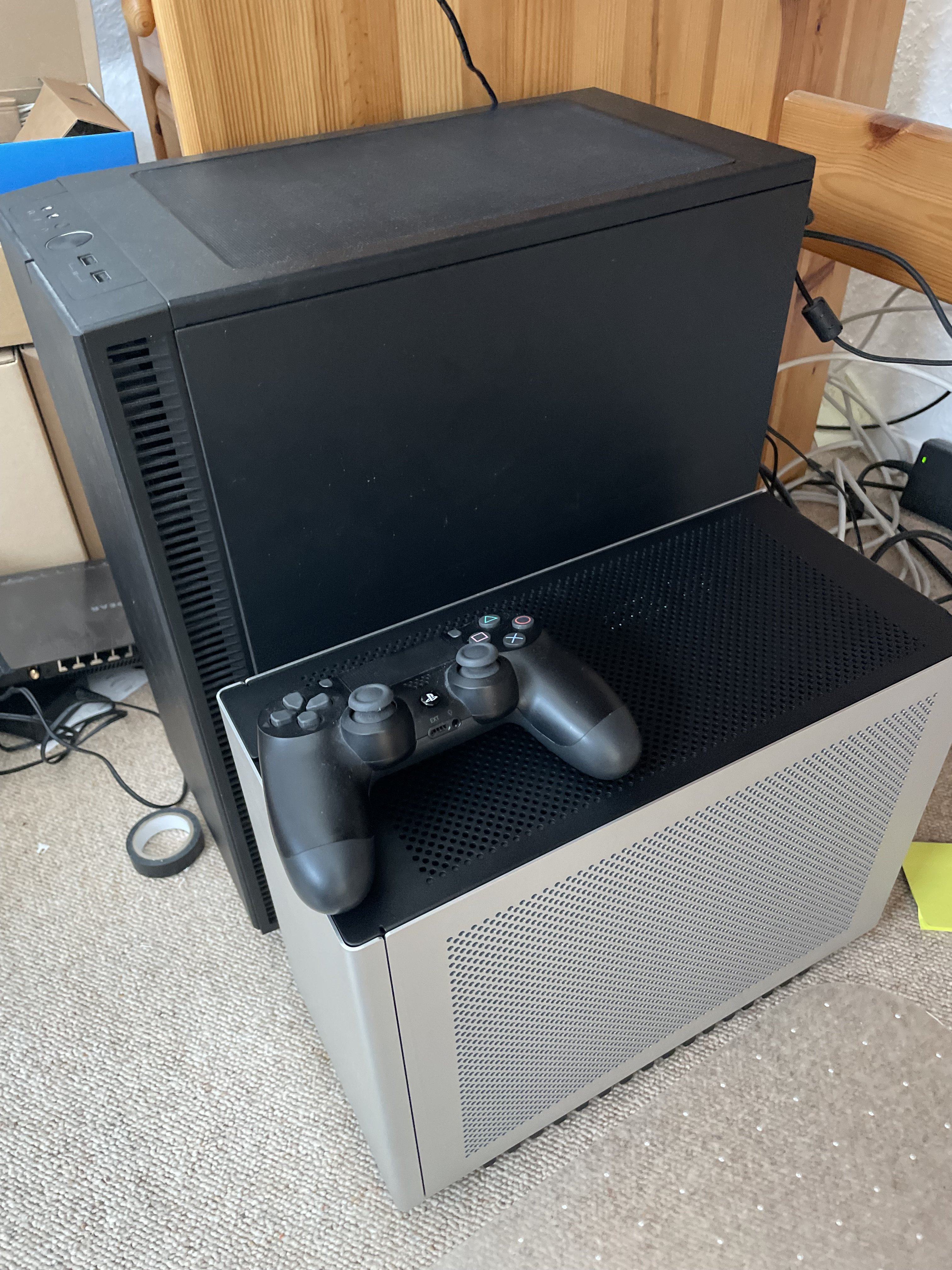

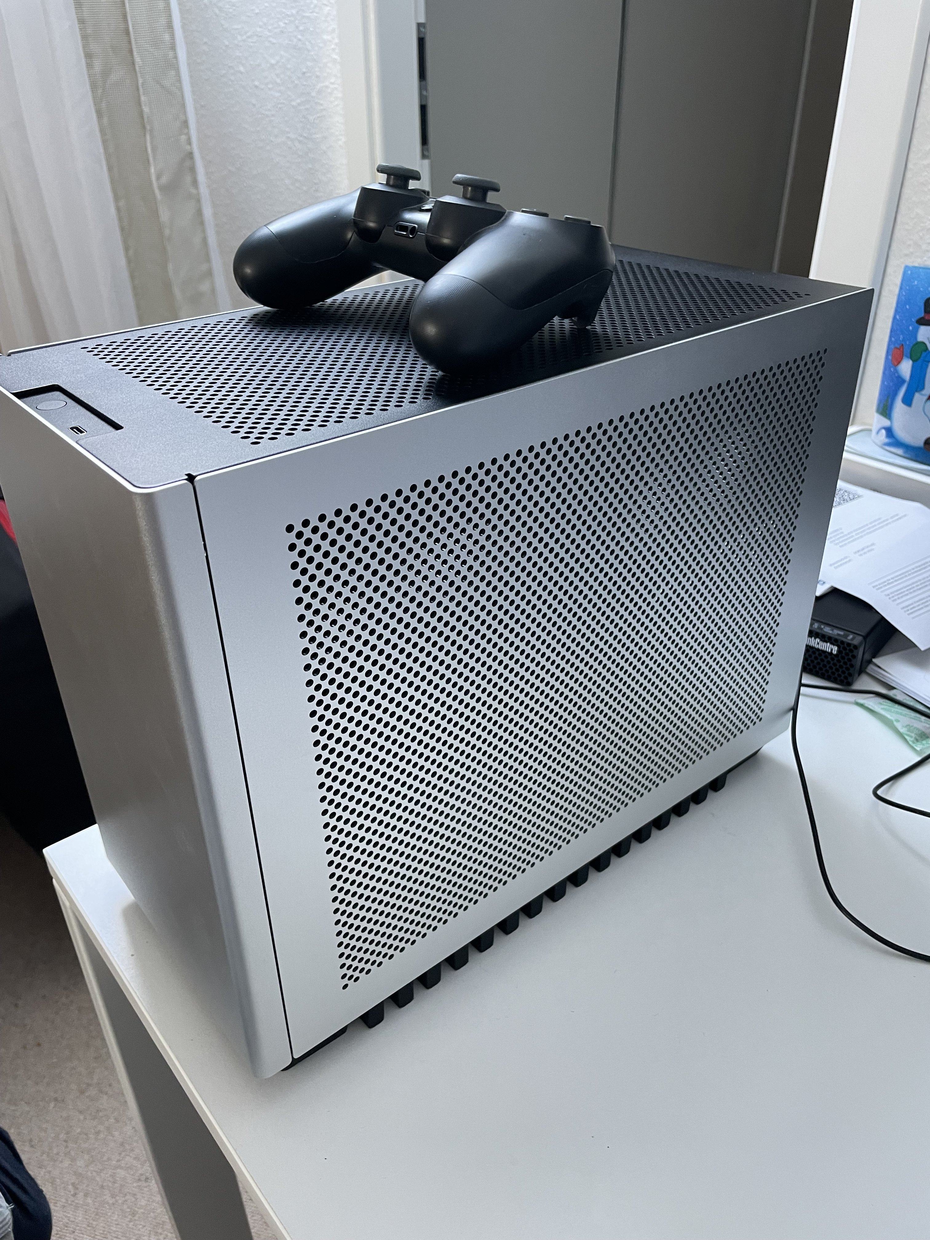

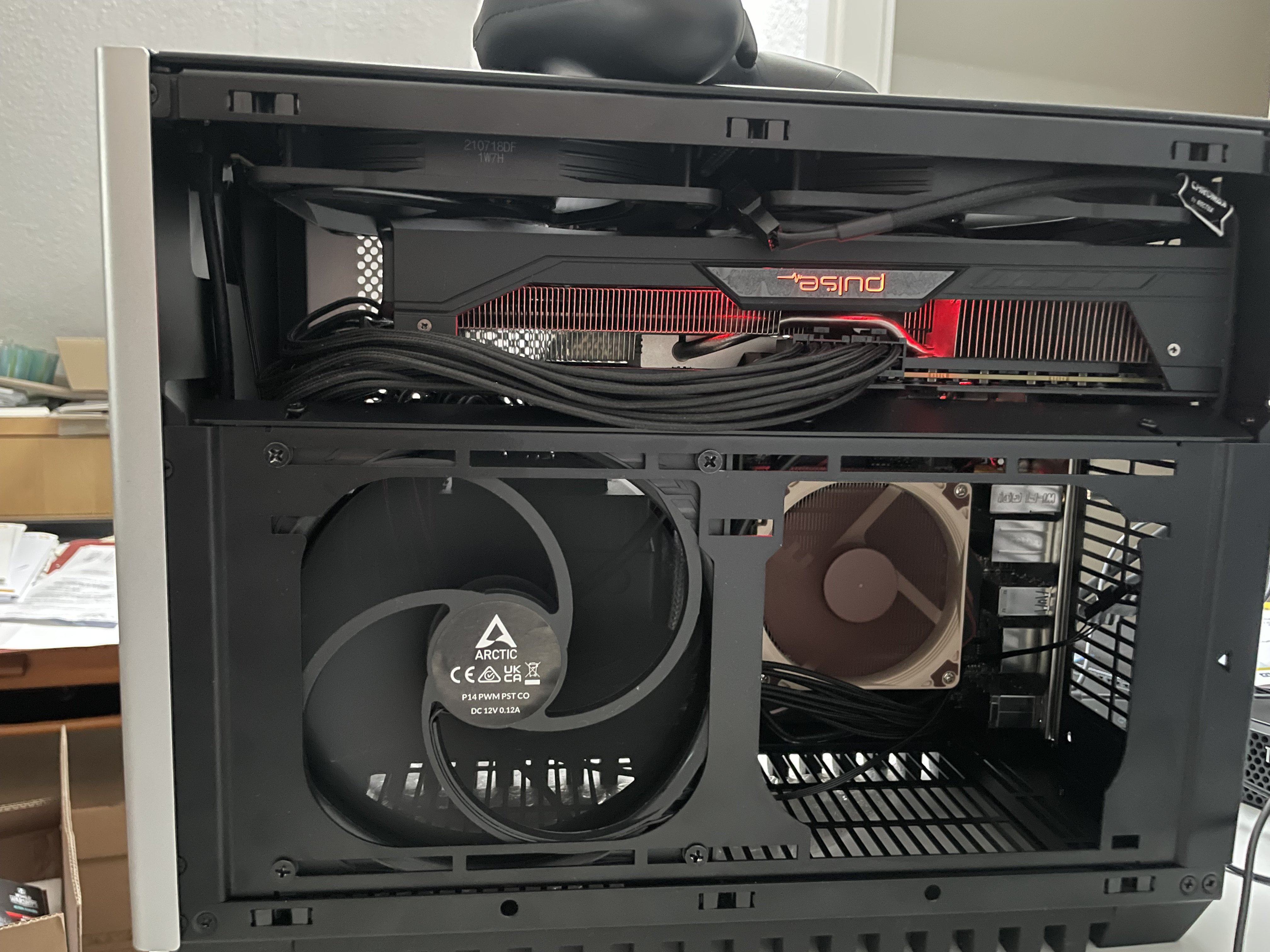

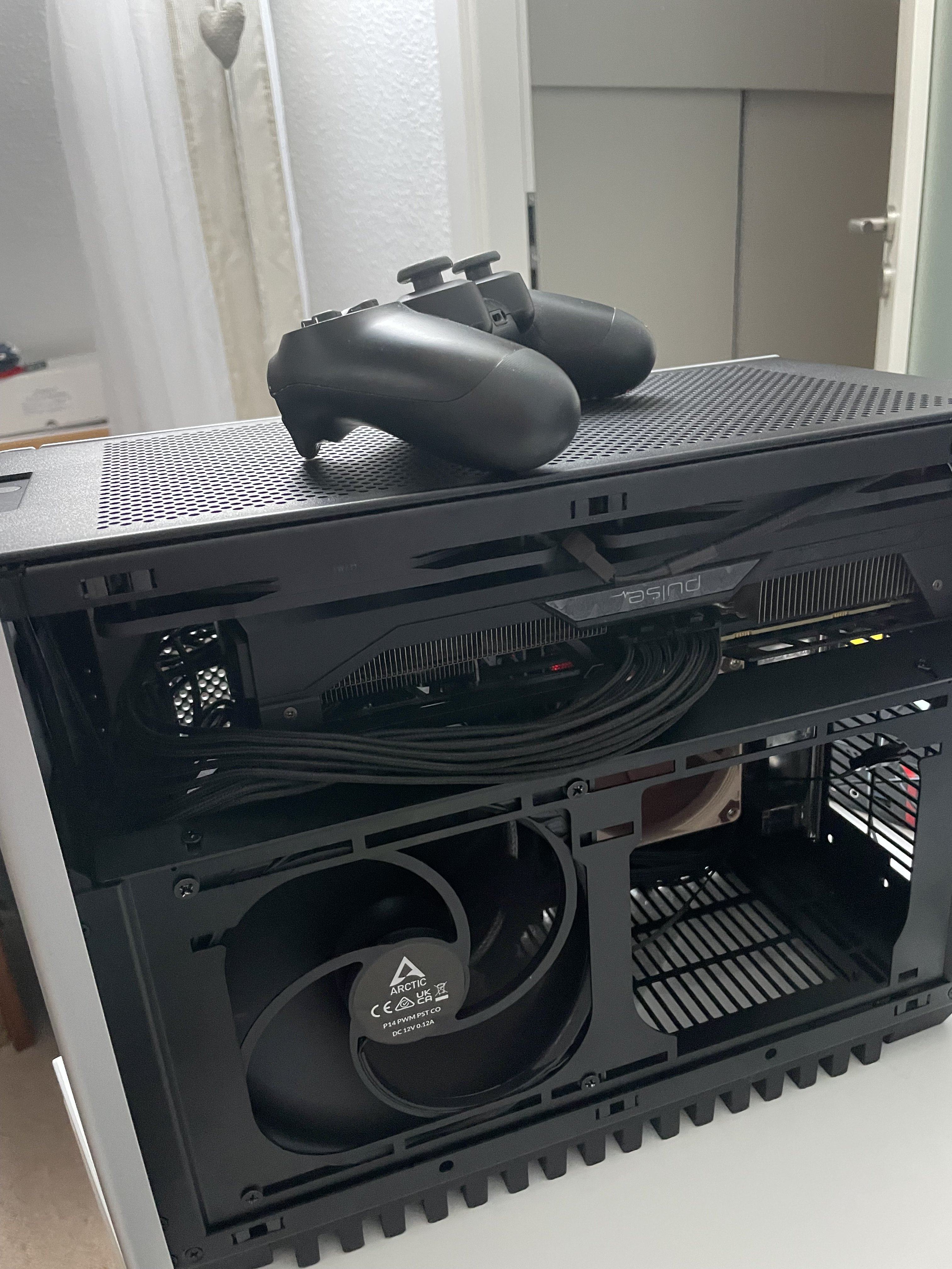

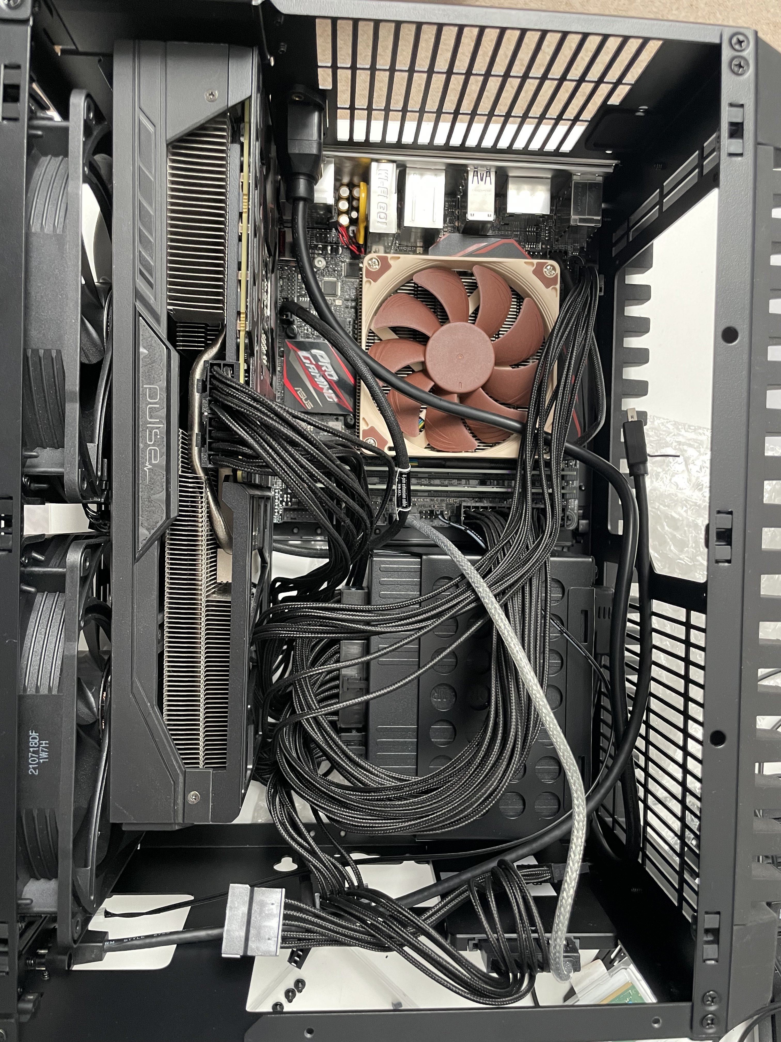

Hier mal von meinem Fifa Wohnzimmer PC.
I7-6700k auf ASU’s Z170 Pro Gaming mit Noctua L9i
Sapphire Pulse Vega 56
Corsair SF450 mit Custom Kabeln
Oben 2 Noctua NF-A14 Chromax und Seite 1 Arctic P14 PWM PST CO. Bin echt ebeeindruckt von den Arctic. Insbesondere der integrierte YAdapter ist super, muss ich keine bestellen.
Kabelmanagement wird überbewertet. Solange noch der L9i werkelt ist auch Leon Platzprobleme vorhanden. Ich könnte sogar noch nen 2. Seitenlüfter verbauen.
Das Gehäuse im Vergleich ist das Fractal Define C. Bin echt hart am überlegen den PC daraus ins C4 zu ziehen und den Rest zu verticken. Das Gehäuse ist echt der Hammer.
Du kannst dir auch direkt ein Kabel holen von Moddiy.
Ich habe mir so eines geholt mit dem Ultra-Soft Silicone Wire in 40cm, sieht mit ner 4090 FE eingebaut so aus
Aber egal was du bestellst, die haben lange Versandzeiten, weil sie wie Cablemod auch direkt aus China versenden.
Ich habe den 10€ versand genommen und es hat trotzdem fast 3 Wochen gedauert und wenns schnell gehen soll kostet der Versand mehr als das Kabel / der Adapter.

Da hast du wohl recht, aber bei den restlichen Kabeln, das sieht absolut perfekt aus, hast du die Kabel schon in der Länge gehabt oder hast du geschätzt oder gemessen, als du das Gehäuse hattest?

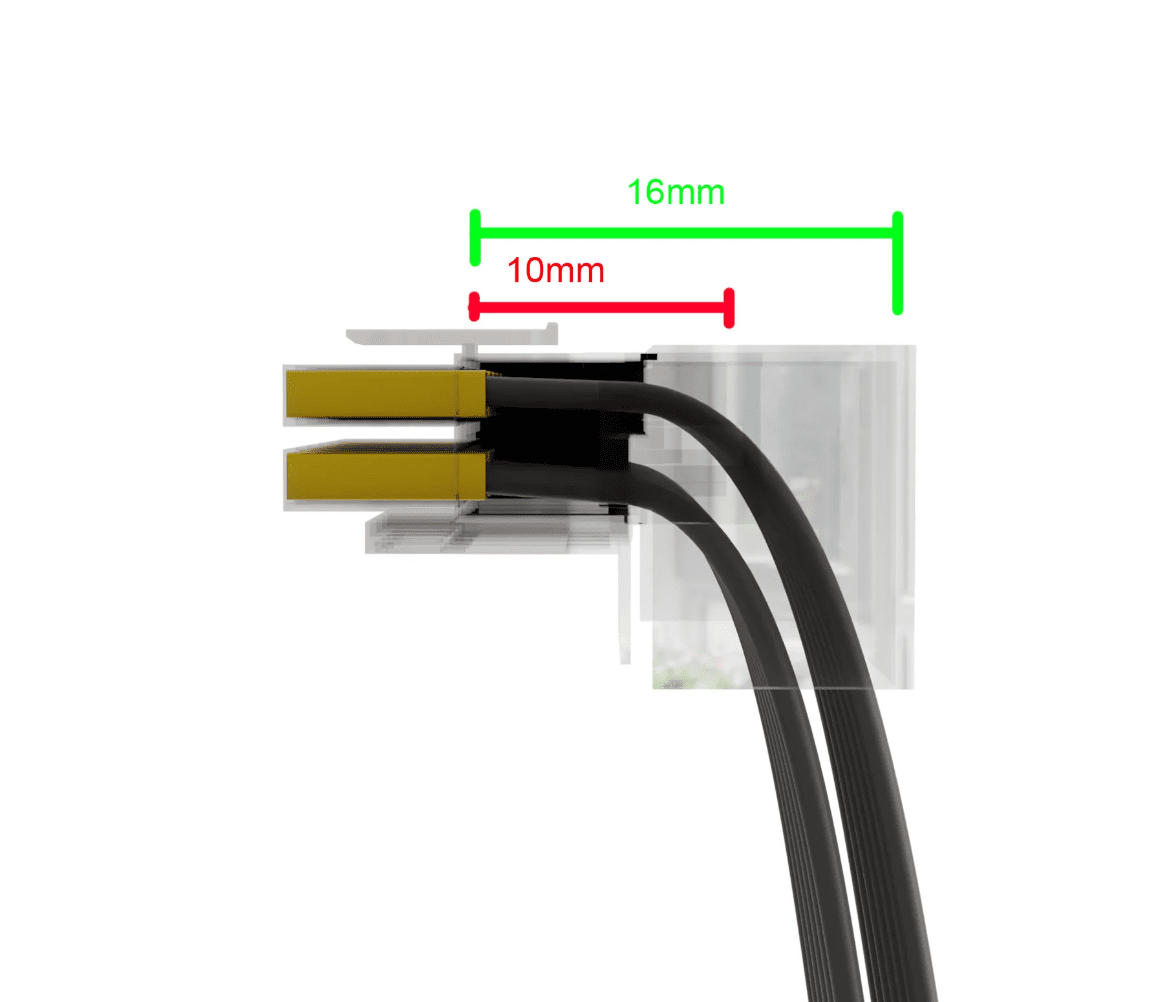

Bezüglich des Adapters - ich probier das einfach mal aus - es könnte passen. Eine flachere Lösung habe ich bisher nicht gefunden.
kannst du mal bitte die breite deines connectors abmessen?

Das auf meinem Bild verbaute Kabel ist von CableMod. Das Kunstoffteil selbst ist 8mm tief. Mit Biegeradius sind aber keine 10mm zu erreichen. Das Kabel ist zu steif.

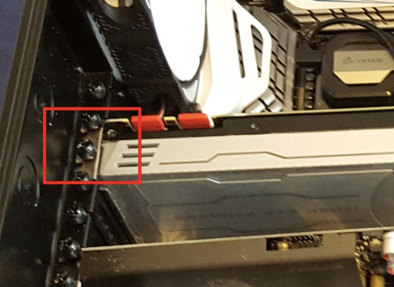

Wo stammt Dein Bild her? Das schaut interessant aus.
Das Bild ist von hier:

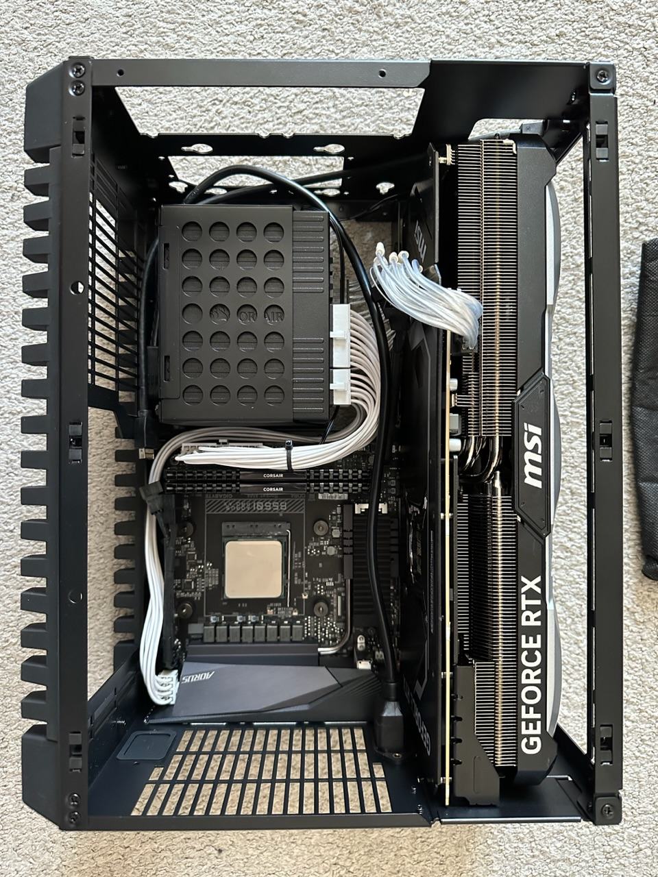

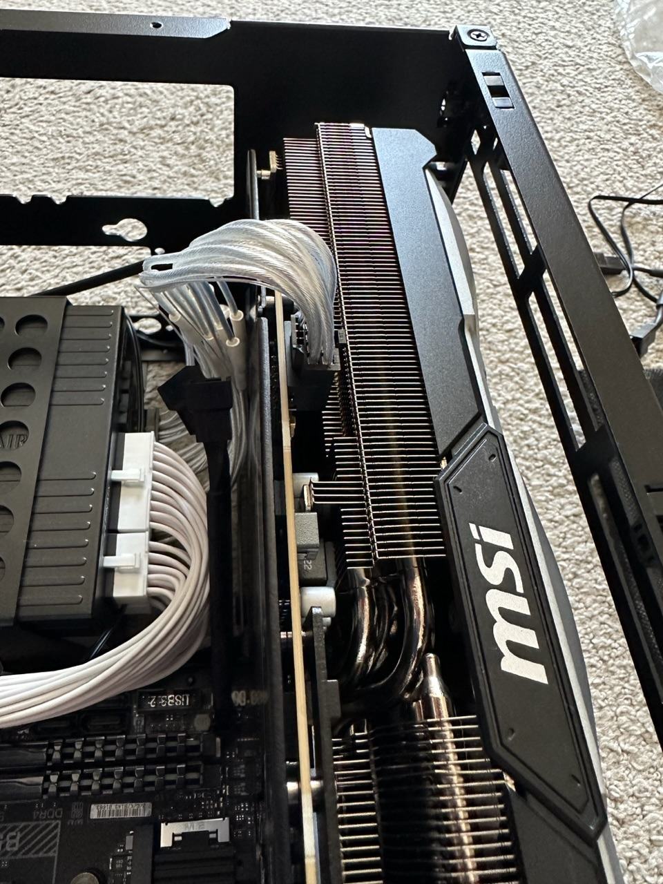

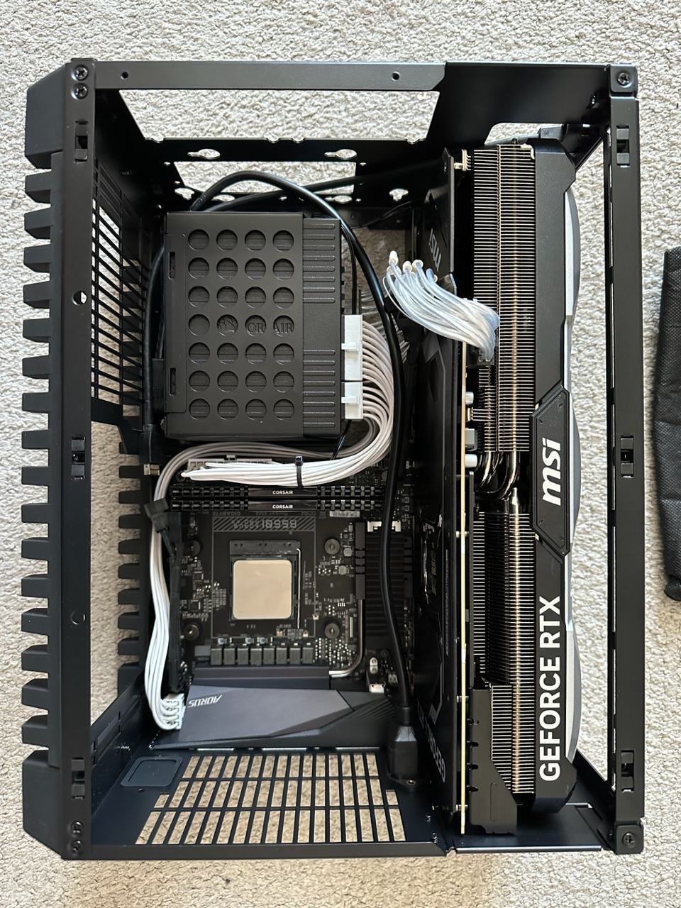

Ich habe ebenfalls die Ventus in meiner Liste und war 100% überzeugt, dass das ein easy fit wird. Und laut den Maßen sollte das ja auch funktionieren:
NVIDIA FE30413761
MSI Ventus x332213662
Jetzt versuche ich herauszufinden, ob sich die Position des Connectors auf der PCB der beiden Karten unterscheidet oder ob es wirklich dein verwendetes Kabel ist.
Der Abstand von PCIE Connector bis zum Power Connector ist der entscheidende Faktor, nicht so sehr die Breite an sich, wie es scheint.
Könntest du das bei deiner Ventus vielleicht nachmessen? (siehe Bild)
Falls sich jemand für die FE findet, wäre das auch super!

Das CPU 8 Pin so lange? Jetzt machst du mir Angst und ich muss nochmals messen, wollte das mit 25cm bestellen. Meine Anschlüsse vom Netzteil zeigen zum Mainboard.
in der Länge läßt es sich bequem verlegen und es ist definitiv nicht zu lang. Mag aber auch von PSU und Mainboard abhängen.
Hab ich noch nicht verstanden... :d
136mm ist die Breite der Ventus.
137mm ist die Breite der FE.
Demnach dürfte es sogar weniger Probleme mit der Ventus geben. Deinen Bildern nach zu urteilen, ist der Platz zum Sidepanel aber dennoch deutlich kleiner als bei einer FE. Also dürfte der 12vhpwr Connector der FE tiefer auf dem PCB befestigt sein, was bei angeschlossenem Kabel zu mehr Platz zwischen Anschluss und Sidepanel führt. Und somit wird neben der Baubreite der gesamten GPU auch die Position des Connectors auf dem PCB ein relevanter Faktor.
Eine andere Erklärung wäre auch noch, dass du dein Motherboard auf sehr hohen Spacern montiert hast. Ist das vielleicht der Ursprung des Problems??? Würd mich natürlich freuen wenn das so wäre. :d
Eine andere Erklärung wäre auch noch, dass du dein Motherboard auf sehr hohen Spacern montiert hast. Ist das vielleicht der Ursprung???
Die Spacer sind vormontiert gewesen und nicht sehr hoch. Mir erscheint das auch flacher als wie in meinem lertzten Case, da konnte ich noch das CPU Kabel unterm dem Mainboard verlegen.
Btw die Buchse auf der Ventus sitzt bündig am PCB.
Was ja eigentlich auch bei FE - soweit ich weiß - der Fall ist.

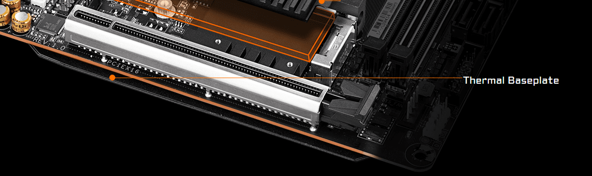

Kannst du dein GIGABYTE B550I AORUS als Übeltäter wirklich ausschließen? Diese "Thermal Baseplate" könnte nämlich auch ein Grund für eine Erhöhung der mitgelieferten Spacer-Länge sein. Falls du die Länge zur Hand hast, wär das natürlich top. Oder redest du von Spacern, die beim Case selbst dabei waren?
Das kann eigentlich nicht sein, dann wäre der Slot höher als bei anderen Boards und dann könnte die GPU an der Slotblende nicht richtig verschraubt werden, da die Blende dann zu hoch steht oder halt schräg und das würde ja auffallen.
