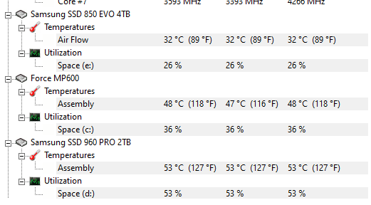

Ich für meinen Teil mit einer RX 5700 XT Referenzkarte kann das klar mit "nein" beantworten - brachte bei meiner 960 Pro 2Tb in der Tat unter Load knapp 15°C (jetzt ist sie max @62-64°C - aber wirklich nur bei nem SSD Stresstest) :)
53°C gerade bei aktuell 2,5h Clanwar in World of Warships.
