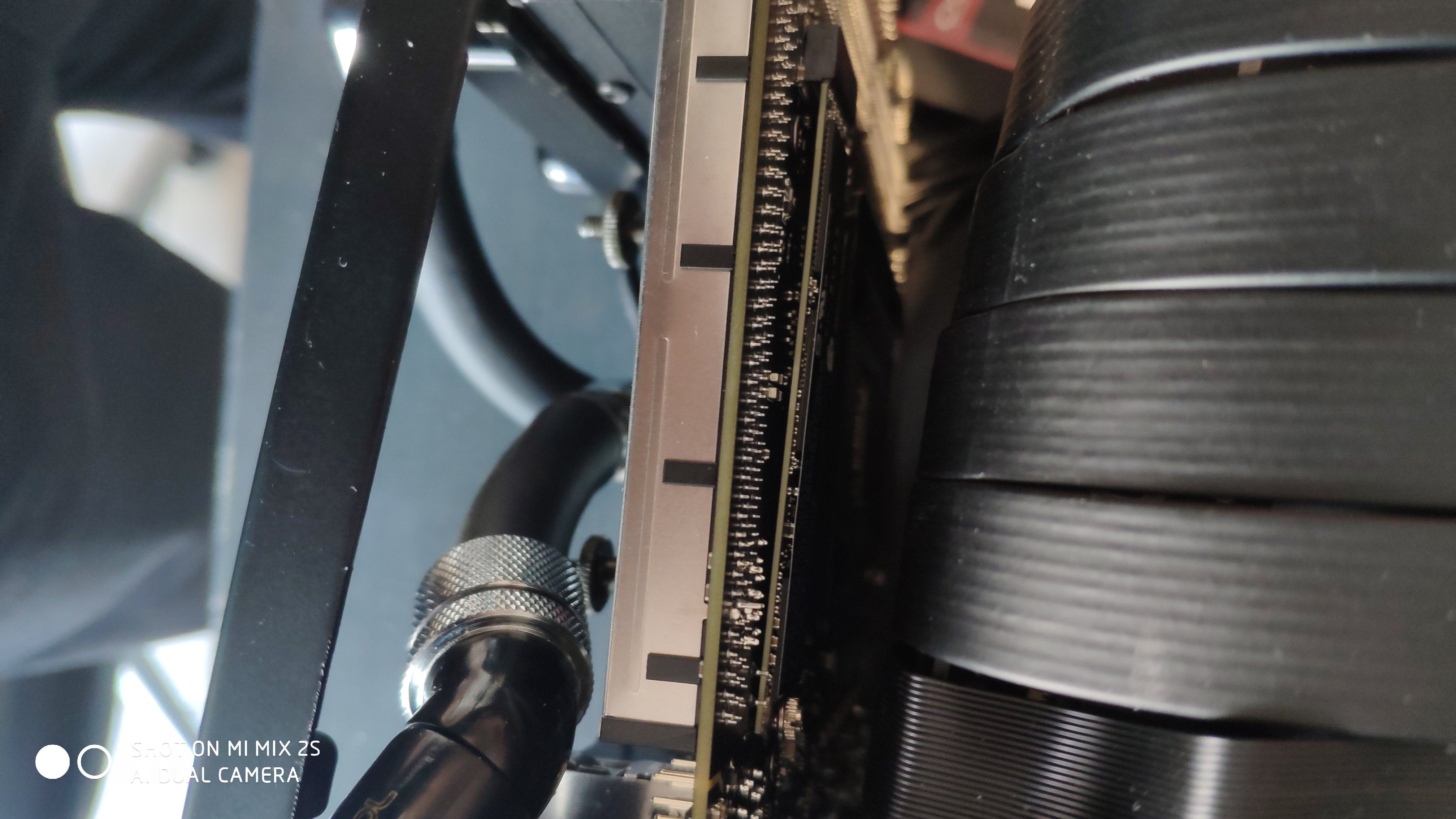

Also ich hab festgestellt dass der wasserkühler von Alphacool für die 1080 Mini m14, gpx mit backplate, nicht ganz passt. Musste die spacer vom pcie slot wechseln zu normalen Mainboard spacern, dann passt es. Ebenfalls ist aufgefallen dass es bei dem msi b450i itx Board Kontakt zwischen riser Kabel und m.2 slot gibt, auch hier das mü welches durch nen spacer gewonnen werden kann.

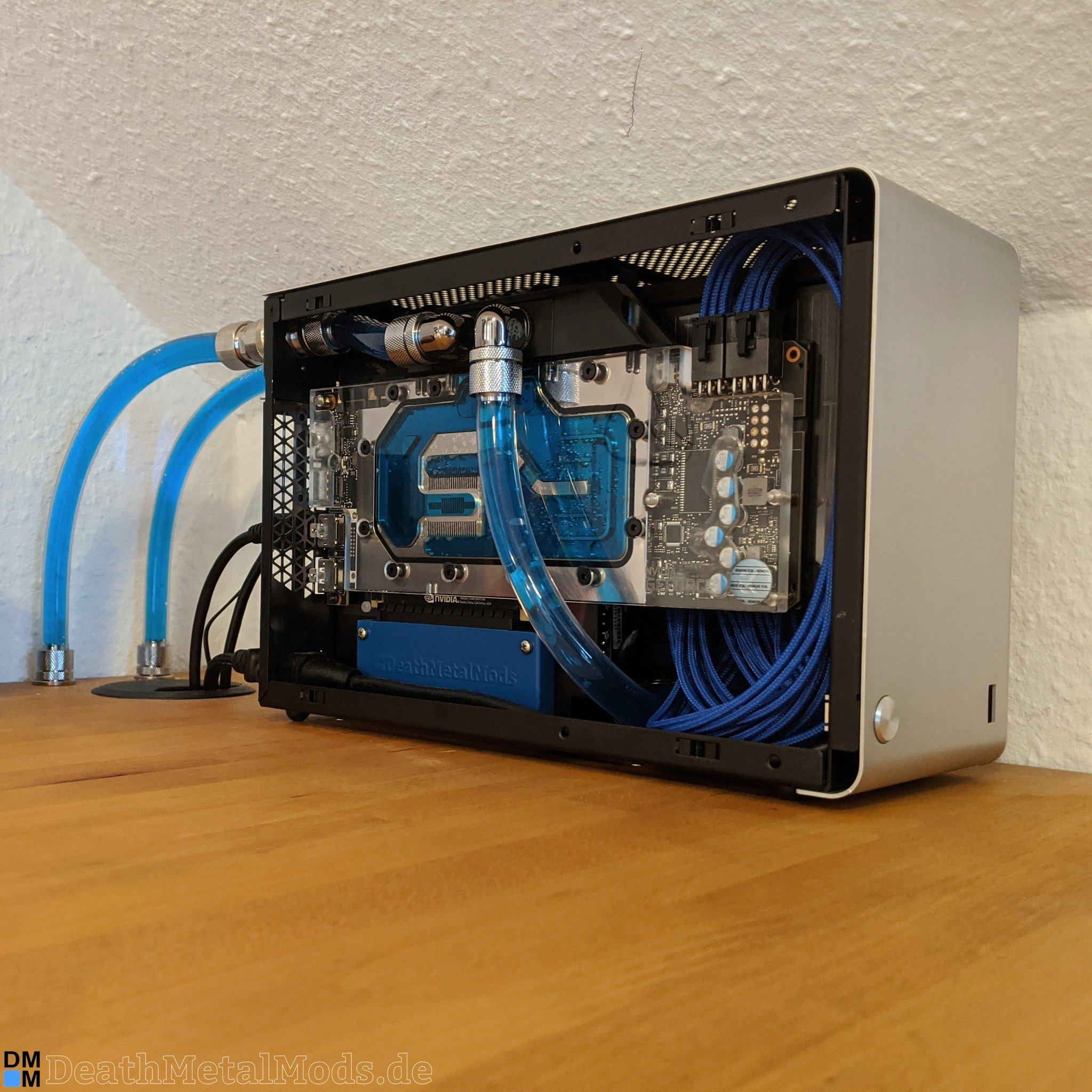

Aktuell läuft die Pumpe unterm Schreibtisch mit einem externen Netzteil. Ich warte noch auf eine Molex-Verlängerung, die ebenfalls via Schott aus dem Gehäuse durch die Platte geführt wird (danke, @Ogel) und dann gibt es bald finale Bilder hier und im Blog.

Wenn der Kasten zu ist übersieht man schnell das der Wasser gekühlt ist. Man hat wesentlich mehr Platz aufm Schreibtisch und Power ohne Ende Dank der Wakü. :)
Joa aber ... wenns den Midi Tower kaufst und unter den Schreibstil stellst hast noch mehr Platz auf dem Tisch und musst dich nicht mit dem SFF Begrenzungen ärgern. Wie gesagt will nichts schlecht reden " nur verstehen ". Mein Pc selbst das dan sfx waren immer unter dem Schreibtisch und nur die Kabeln gingen rauf.
Ich habe meinen PC auch gerne auf dem Tisch. 🙂
Ist halt Präferenz, unter dem Tisch kann jeder. 🙈
Ok verstehe schon da gehts dann mehr um die " Kunst " .. andere malen Bilder andere stellen sich den Tower auf den Tisch und der soll nach was aussehen ohne das es einen praktischen Nutzen dafür geben würde ... :) ok danke werd weiterhin bei dem bleiben was jeder kann alles unter den Tisch verräumen ^^
Ist halt einfach schön kaum Platz zu benötigen - mein System ist völlig Konventionell ausgelegt und dennoch von der Lautstärke her nicht aufdringlich, wenn auch beiweiten nicht silent.
Ich mag es so. <3
