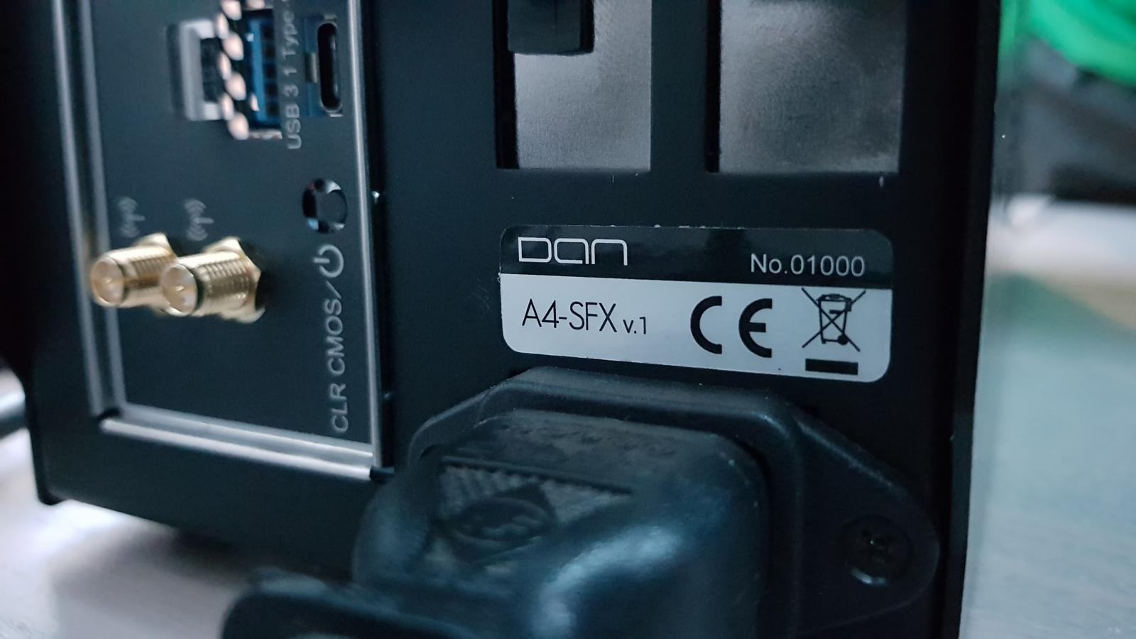

DAN A4-SFX das kleinste Gaming-Gehäuse der Welt
Oooohjizz!

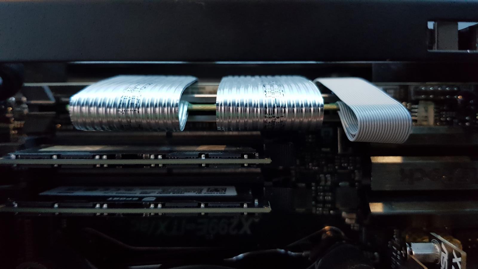

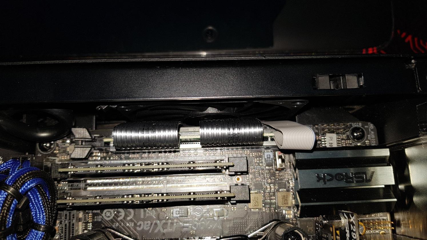

Kannst du ein Detailfoto der Verkabelung machen? Aus Sicht der CPU sozusagen ;)
@manii: Hammer Setup, ist richtig gut geworden. Für mich bisher eins der besten Builds die ich gesehen habe :)
@brunick: Gerne ;)

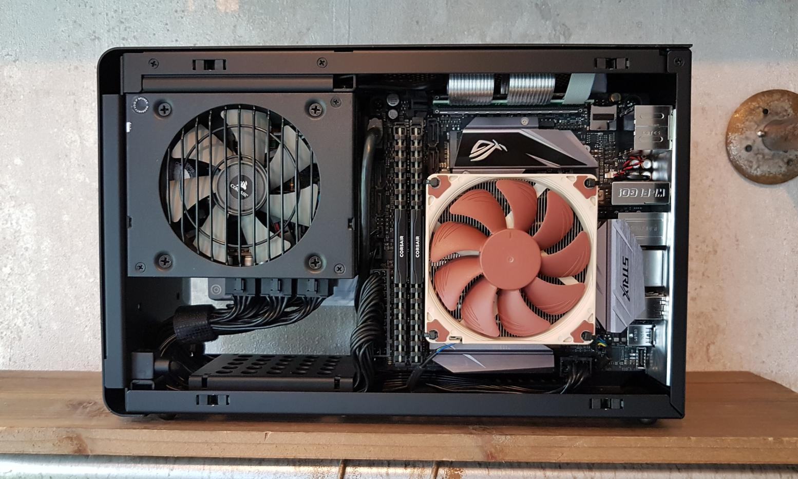

Cooles Teil! Warum werden im Screenshot (HWMonitor) 14 Cores angezeigt? Das wäre ja dann ein i9-7940X. Wenn man das Netzteil noch etwas höhersetzen könnte und den Lüfter mit einem Gitter vor den Netzteilkabeln schützen könnte wäre es noch besser. Die Temperaturen sind echt erstaunlich niedrig zumal der Luftstrom doch sehr blockiert ist.
@JtotheK: mach ich die Woche mal, wenn ich wieder herumbastel, aktuell bin ich froh wenn mal zu ist :d
@Uwe2: HWMonitor hat nur falsch durchnummeriert, kA warum, hier fehlen nämlich die Cores 6 und 7 auf dem Screenshot :-)
Die Netzteilkabel sind geschützt, da passiert nichts, hab ich extra gecheckt. Außerdem ist der Lüfter mit der "gschützten" Seite nach oben montiert, d.h. kühle Luft wird von unten angesaugt und durch den Radi ins Gehäuse gezogen.
Hab lange gegrübelt und auch die andere Variante kurz probiert, aber das ging echt gar nicht. Sowie die Graka begonnen hat warm zu werden hat der Lüfter nur mehr warme Luft gezogen und durch den Radi geschickt, somit ist selbst ohne
CPU last die Temp nach oben geklettert. So rum wird nun immer die Kühle Luft von unten angesaugt und dann sofort seitlich "rausgedrückt" - ein bisschen was geht auch nach oben durch.
Beim Netzteil hab ich ohnehin die Kabel sofort nach den Steckern seitlich weggeführt und direkt mit Kabelbindern straff gezogen, da hängt nix runter in den Lüfter - sieht nur so knapp aus :)
@dan: danke, hatte ja schon gesagt dass ich versuchen werde, ein der #1000 würdiges Build zu finden :cool:

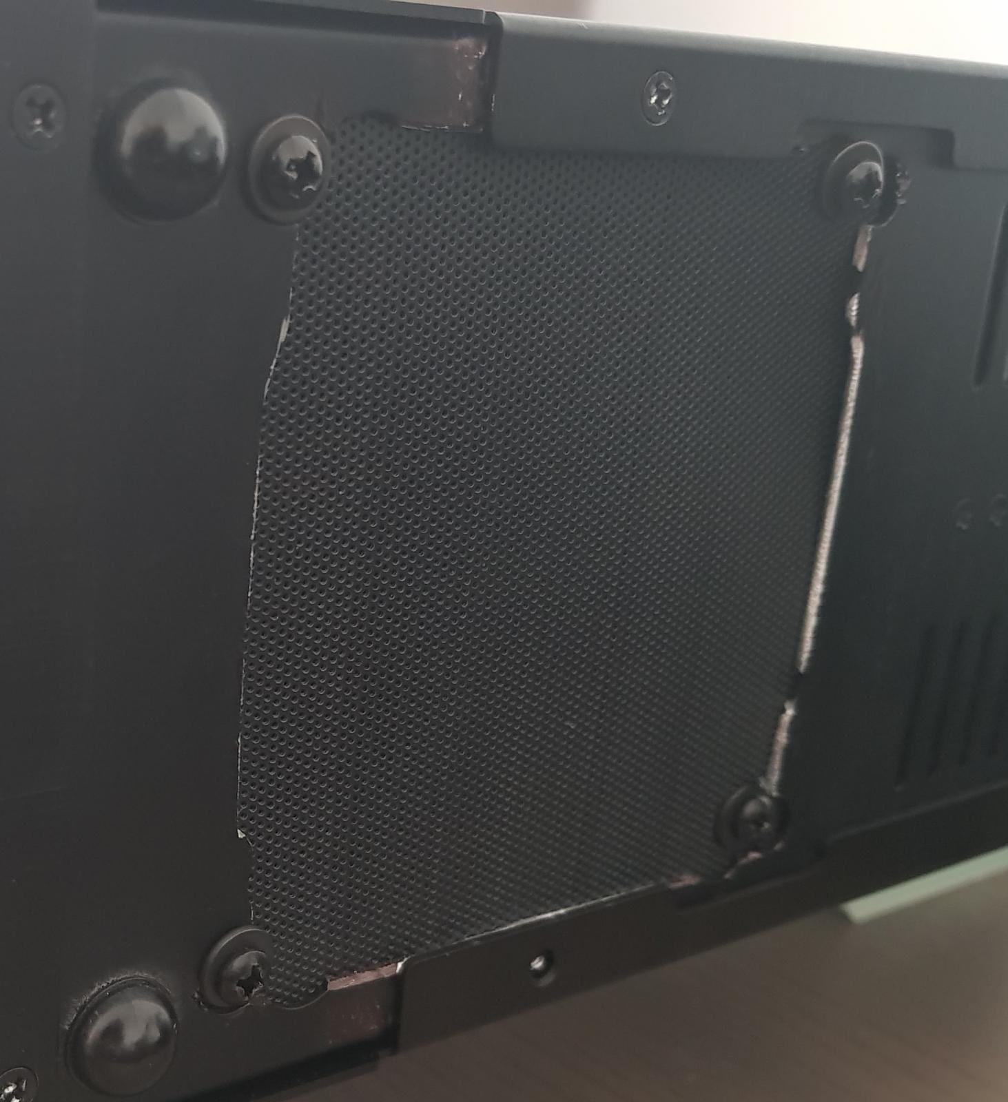

Ich denke du verschenkst durch das mMn viel zu enge Staubschutzgitter noch ein paar Grad bei der Temperatur.
Und da du eh die Luft unten aus dem Case drückst ist das Gitter doch auch eigentlich überflüssig.
Luft wird angesaugt, lesen Jung ;)
Ups, das war vor meinem ersten :coffee:
Nuja, es lässt sich ja leicht Nachprüfen wie die Temps mit und ohne Gitter sind. :fresse:

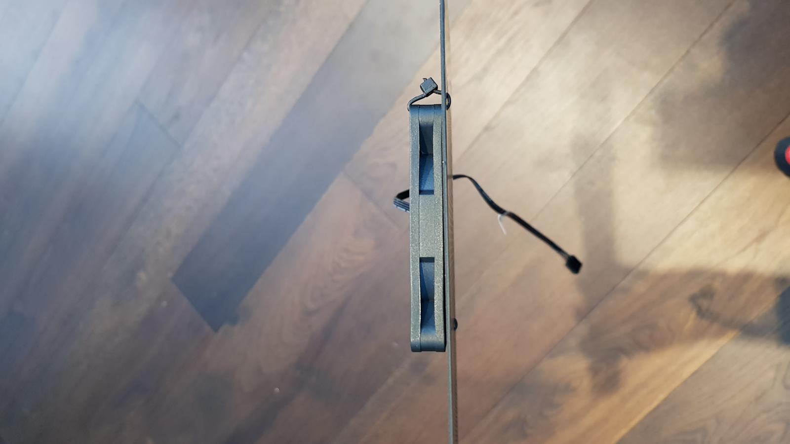

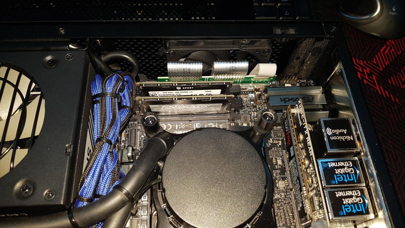

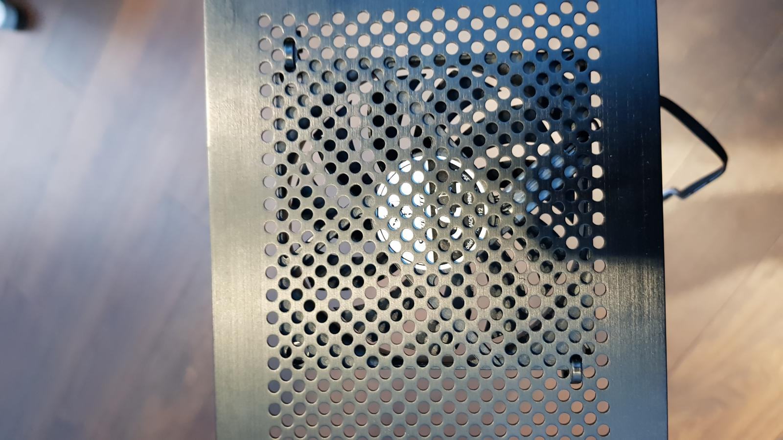

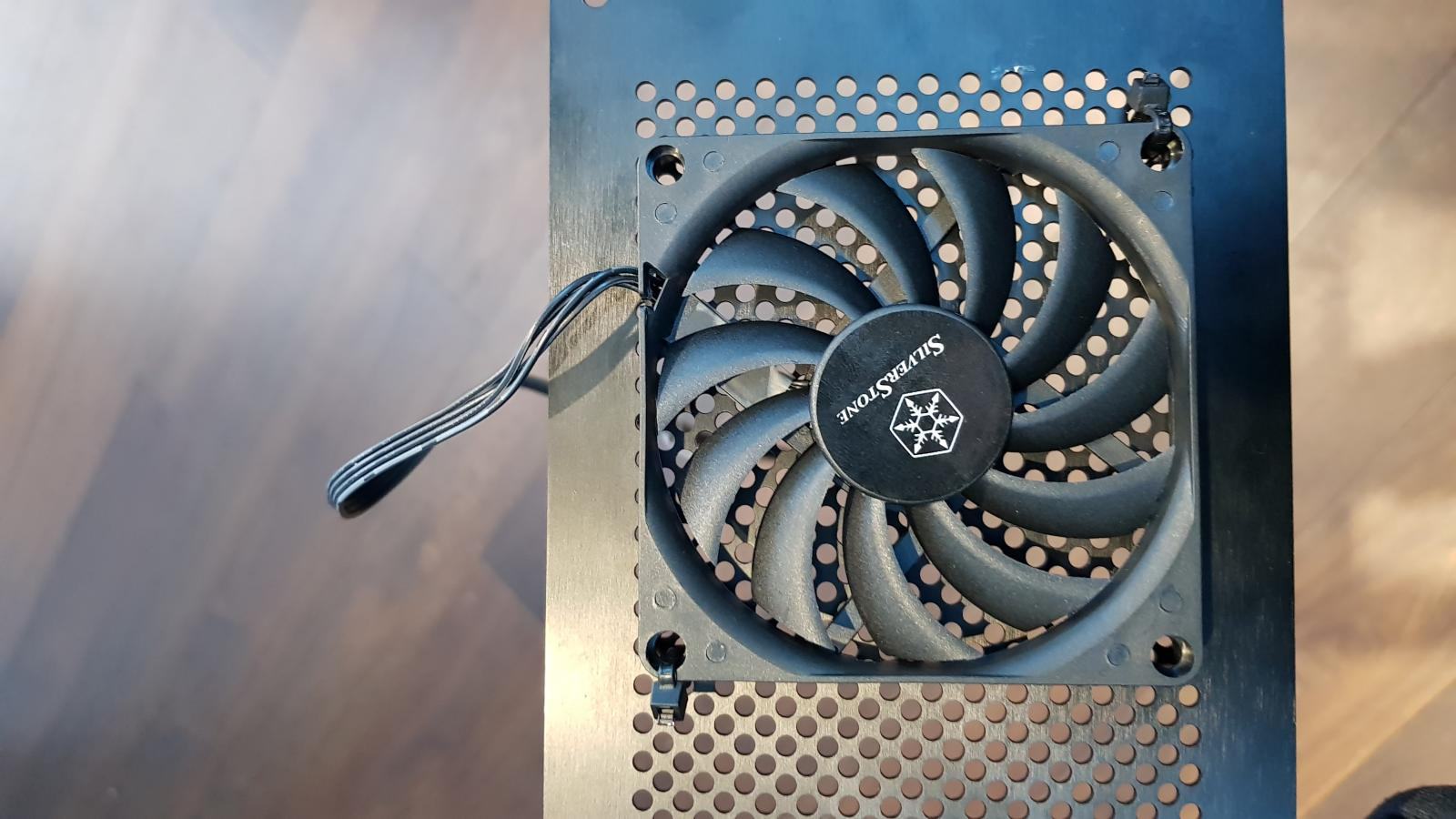

Ich hab am WE mal wieder etwas rumgebastelt, um die warme Luft noch etwas besser aus dem Gehäuse zu bekommen - deshalb sitzt bei mir nun auch im Deckel über dem Riser Kabel ein 80x80x10mm Lüfter.
Hab anfangs mit den NF-A4x10 von Noctua herumexperimentiert, aber das war nix (zu klein, zu laut und zu braun :-). Hab mir nun den SilverStone SST-NT08-115XP bestellt, den Lüfter gibts leider nicht einzeln, aber dafür passter er perfekt unter den Deckel übers Riser Kabel!
Und es ist ein PWM Lüfter - also was will man mehr. Hier die Fotos:
