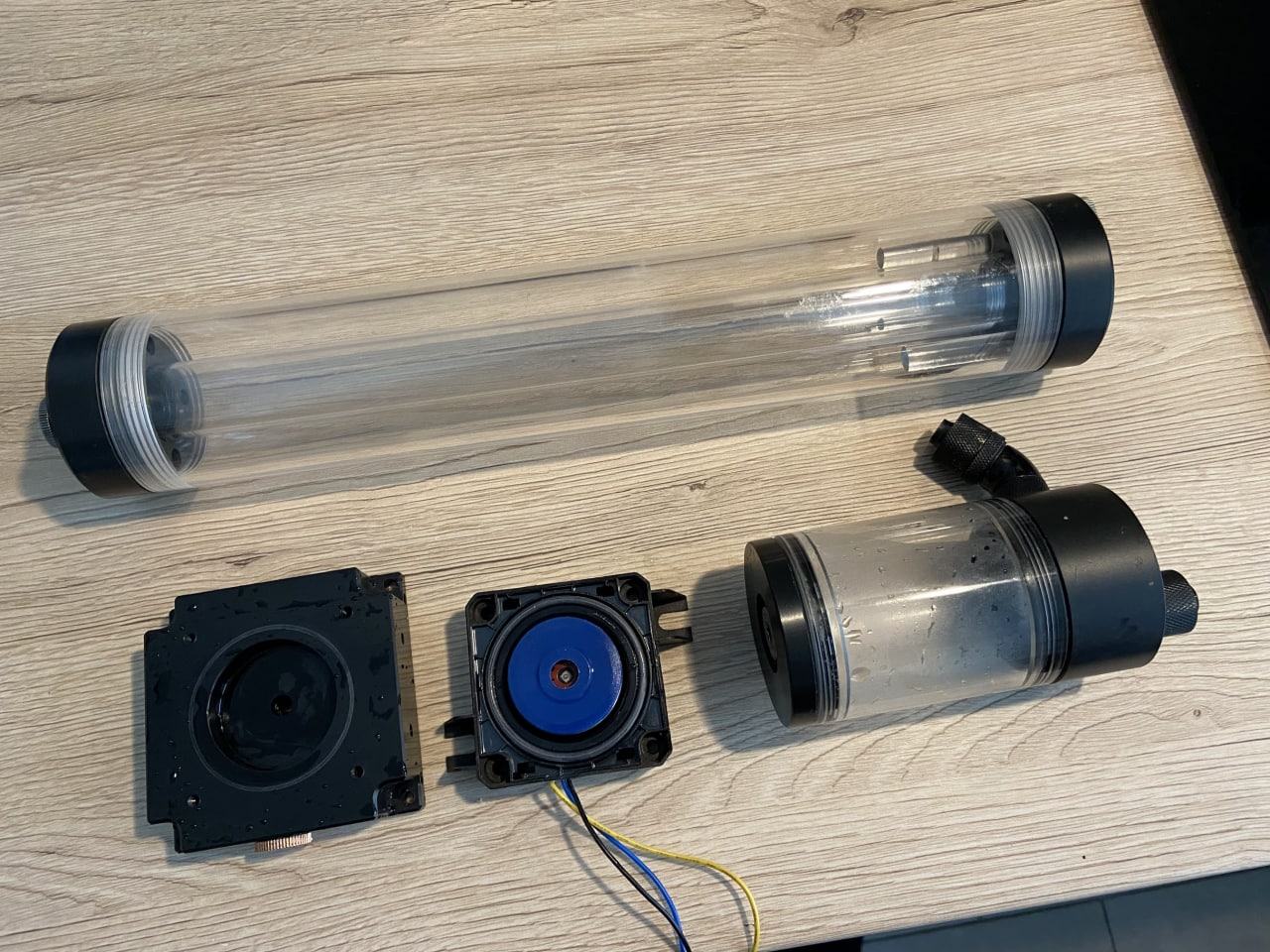

vor Ewigkeiten habe ich mal von nem Kumpel ein WaKü-Set übernommen, welches er mal gewonnen hat. Er hatte keine Verwendung dafür und ich hatte Bock drauf.
Das System war im Einsatz, wurde dann aber irgendwann ausgebaut, warum kann ich gar nicht mehr so genau sagen.
Nun war ich auf der Suche nach einer neuen Grafikkarte und mir wurde eine passende angeboten, die schon einen Wasserkühler montiert hat. Nun dacht ich mir, kann ich auch den Kram mal wieder vom Dachboden holen.

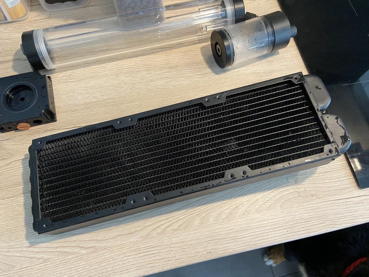

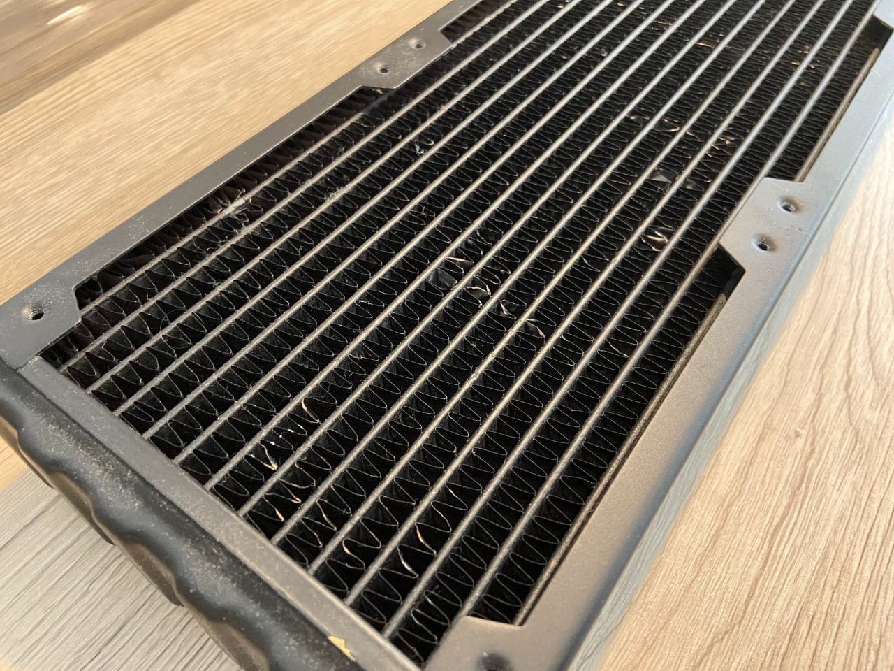

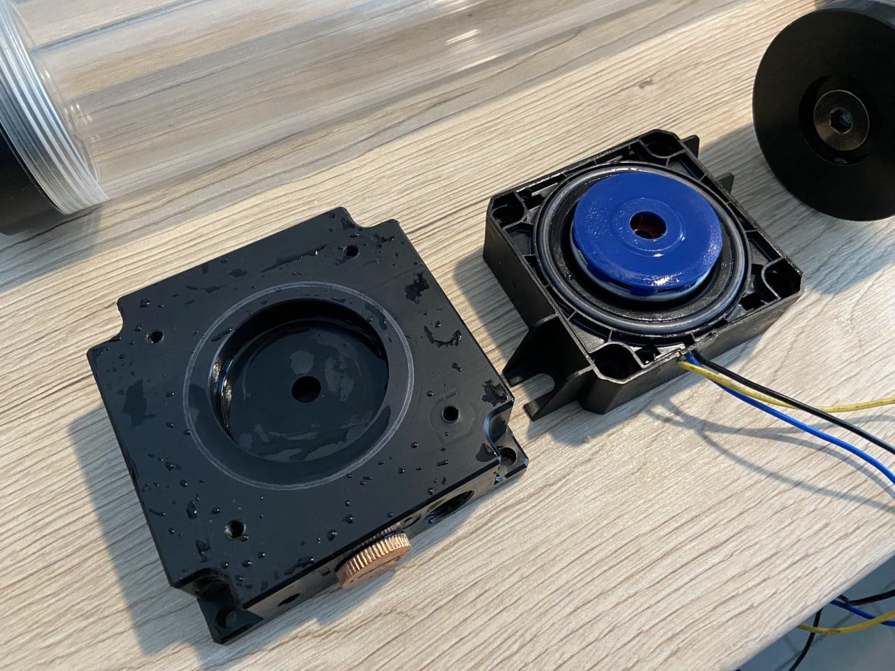

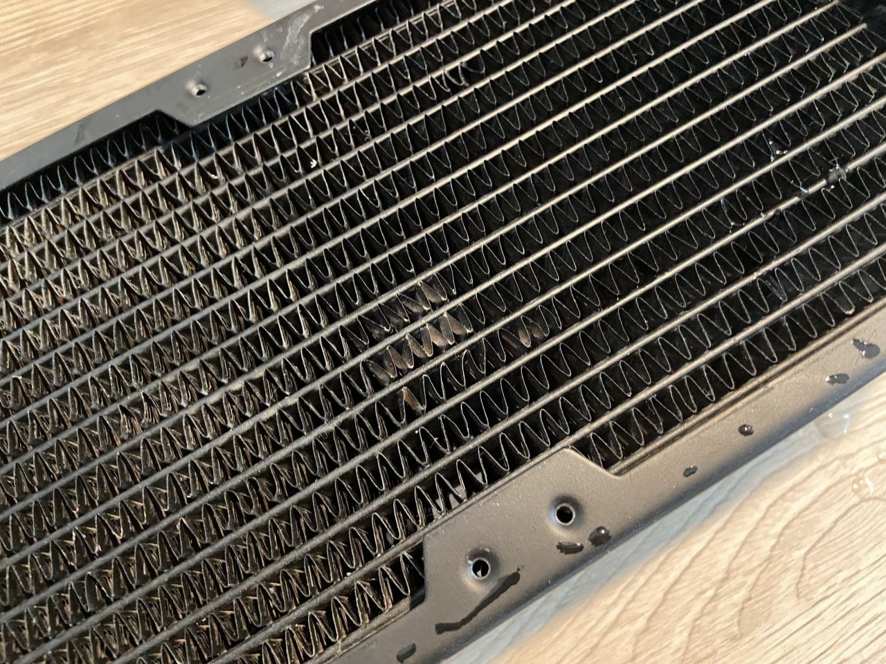

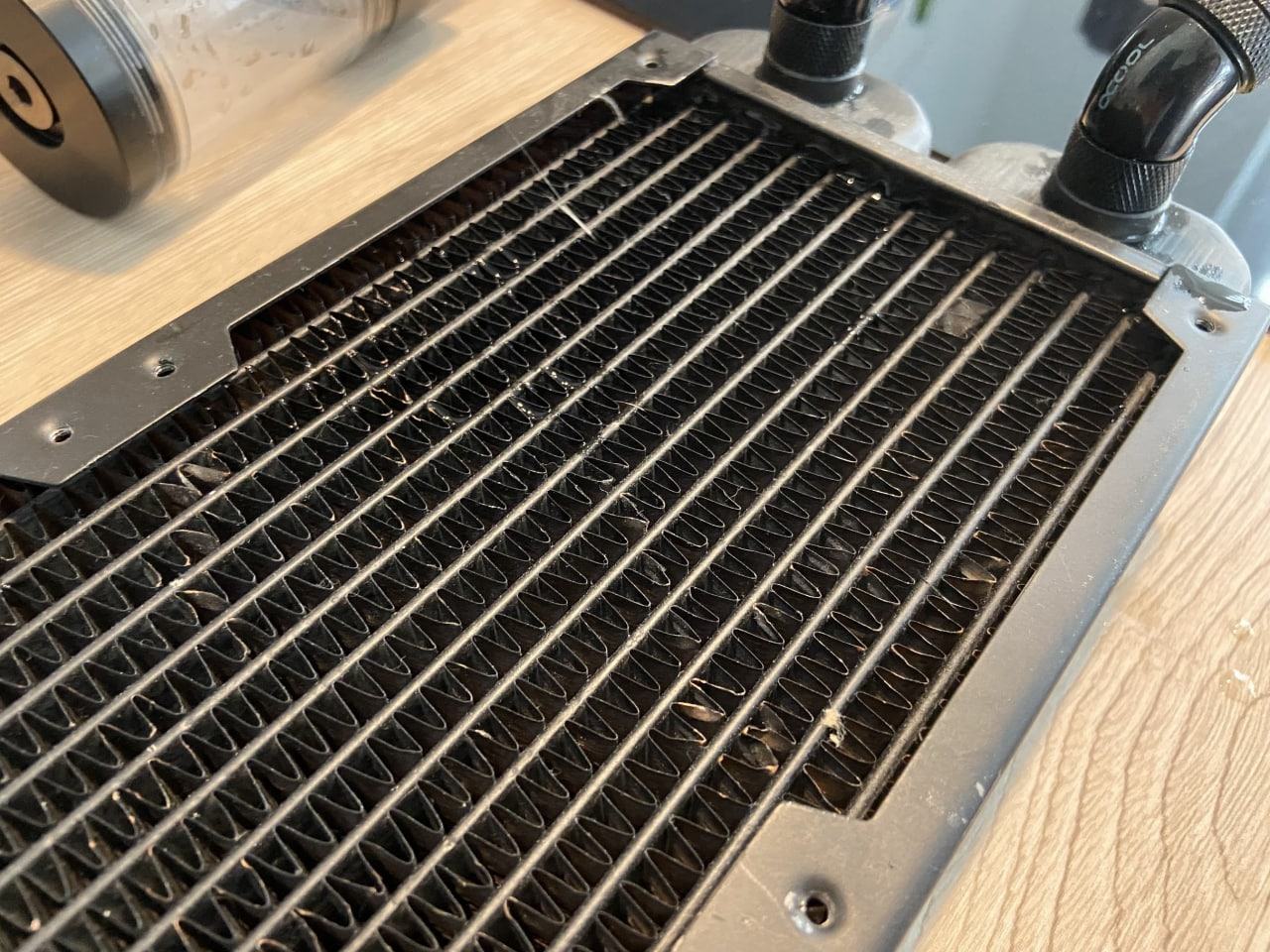

Die Pumpe ist eine Laing DDC mit Acetal-Aufsatz. Der Radiator ist ein dicker 360er, der allerdings im Umzugskarton ordentlich gelitten hat. Ich hab ihn gerade mal händisch befüllt und er scheint noch dicht zu sein. Die gebrauchte Optik stört mich nicht weiter, die Finnen würde ich sofern es möglich ist gerade biegen.
@HLuxx, der mir die Karte verkauft war schon so freundlich und hat mir schon viele Tipps gegeben, auch was eine potentielle Einkaufsliste angeht, vielen Dank auf jeden Fall dafür!
Nun würde ich aber gerade zu den restlichen Komponenten noch wissen ob die noch taugen (Gerade der Radi) und was eine sinnvolle Ergänzung wäre.

- Brauche ich einen neuen Radi
- und reicht der eine 360er für das System? Die Karte würde ich vermutlich Stock lassen, die CPU würde ich mal schauen was geht.

Wenn die Sachen dicht sind, kann man die auch noch gebrauchen. Halt vorher gut reinigen.
Zur Steuerung könntest du auch nen Quadro/Octo nehmen, die zwar nicht so viel können, aber viel günstiger als ein Aquaero sind.
Radi am besten gleich nen Mora. :)
Dazu die blende PCI-Durchführung von WC und CPC NS6 als Trenner.
Nein, verbogene Finnen sind unproblematisch
Für nen 5600 und ne RTX 2080 allemal.
Reicht der kleine AGB für das System aus oder sollte ich den großen nehmen?
Der kleine reicht völlig, aber wenn du Platz hast kannst du auch gerne den großen verbauen.
Welcher CPU-Kühler würde gut passen? Wie gesagt, hier auch eher ne Budget-Variante, da der Luftkühler sonst noch gut ginge
Wenn es um Budget geht würde ich den hier nehmen: https://geizhals.de/alphacool-nexxxos-xp3-light-black-v-2-12164-a955803.html?hloc=at&hloc=de
Welche Lüfter für den Radi?
Ich würde Noctua NF-A12x25 nehmen, die sind für sowas optimiert.
nur weil du den Radiator befüllt hast und auf den ersten Blick nichts getropft hat, würde ich mich nicht drauf verlassen das er wirklich dicht ist.
Weil einfach bisschen mit Wasser füllen und zum Schluss wirklich im Kreislauf sitzen ist schon etwas anderes.,
Es herrscht zwar jetzt kein riesen Druck , aber ein ganz leichter minimaler Druck kann schon entstehen. Merkt man oft beim öffnen des AGBs , das es dann ganz leise kurz zischt.
Ich würde mich nicht darauf verlassen und am Ende große Schäden in Kauf nehmen müssen. Google mal nach EK Leak Tester , das ist ein kleiner Prüfer , da kannst du deinen Radiator anschließen , die andere Öffnung mit einer Verschlussschraube schließen und dann Druck aufbauen, nach 1-2 Stunden sollte sich der Druck nicht verändert haben, dann kannst du sicher sein ob dicht oder nicht :)

Grundsätzlich richtig, der Quadro ist gut investiertes Geld. Wenn ich es auf dem Bild von @joshude richtig sehe, kommen aus der Pumpe allerdings nur drei Kabel, d.h. die kann vermutlich kein PWM, sondern ist leistungsgesteuert, korrekt? Meine PWM DDC hat zumindest vier Kabel. Hieße dann, dass ein Quadro ihm in dem Fall nicht unbedingt viel brächte (wenn gleich ich dir recht gebe, eine Pumpe muss man nicht softwareseitig konstant regeln können).

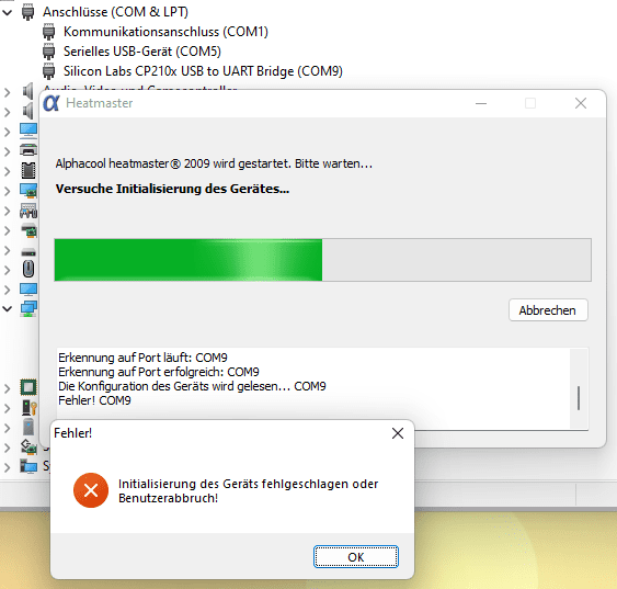

Deine Steuerung sieht mir nach einer Alphacool Heatmaster aus. Die hatte ich damals auch mit meiner Waku.
Bekomm ich leider nicht ans Laufen, schade!
Dann muss ich mal gucken ob ich das einfach übers Mainboard mache oder mir doch nen günstigen Controller schieße.
HIER ist ein Link, wo eine Anleitung zur Insallation ist. Läuft bei mir unter w10 immer noch ;)
Was mir an dem Teil immer gefallen hat, das Open Hardware Monitor die Sensoren anzeigt, also Temp, Lüfter und Durchfluss.
Danke! Ich musste einmal den Treiber deinstallieren und neu mit den mitgelieferten Treibern installieren. Wurde bei mir als CP210x erkannt, mir war bis eben gar nicht, dass man sich im Gerätemanager auch die Geräte nach Treiber anzeigen lassen kann um das dann explizit zu löschen. Weil so hat der immer wieder nach Installation den CP210x Treiber installiert. TIL.
