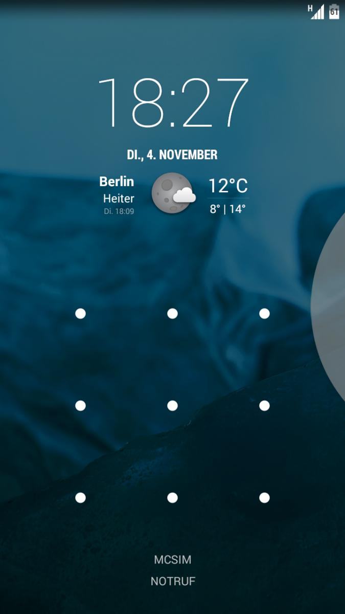

Hi,
plötzlich ist diese Wetteranzeige aufgetaucht. Wie bekomme ich es weg?
Einstellungen - Bildschirmsperre - Uhr-Widget - Wetter --> Wetter anzeigen
