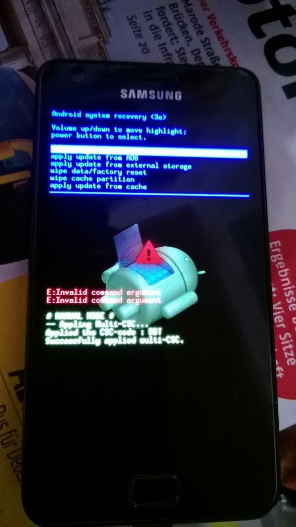

So, seit heute gibt's ja den "nicht mehr Beta"-Installer für CM, da wollte ich mein altes SGS2 auch mal auf CM "umrüsten". Nur hab ich da "etwas" Pech, und das Teil startet zwar in "installing" den Recovery Mode, aber das war's dann auch schon, Screenshot unten.
€dit: Okay das Problem haben etliche. Nachdem mich der Ehrgeiz dann doch gepackt hat, hab CM 10.2 halt von Hand installiert...:) Bin gespannt ob KitKat auch noch fürs SGS2 kommt...

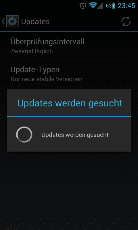

Hi nein nexus s findet keine updates mehr, sei es stable oder nightly. Weis da einer Rat? Der Kreis dreht sich da munter über 30min ohne das da was passiert.
Jetzige Version ist 10.1.2
Gruß André
Das gleiche hatte ich bei meinem Nexus 4 auch, hab dann 10.2 manuell geflasht.
