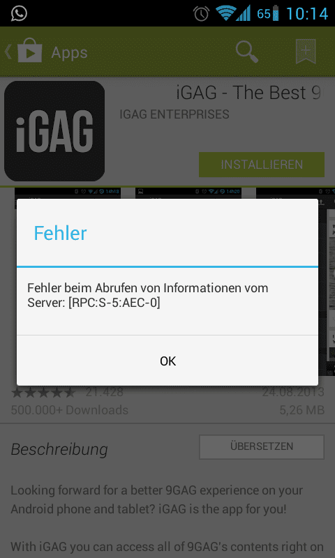

Ok ich kann den play store öffenen aber nichts laden...

Es funzt, ich musste tatsächlich noch nen Fullwipe machen, dachte ich könnte das umgehen, aber jetzt läufts.
Danke an alle :wink:
