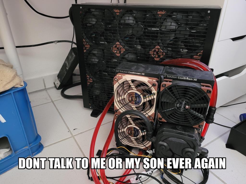

Wir arrangieren uns mit mehr Moras?
Für (noch) mehr Radiatoren habe ich mir jedenfalls ne passende Pumpe besorgt.

Ist das am Coolstream XE eine Pumpe oder ein Block?
Wäre doch mal was ein Kreislauf der durch einen Kühlblock einen weiteren versorgt 😬

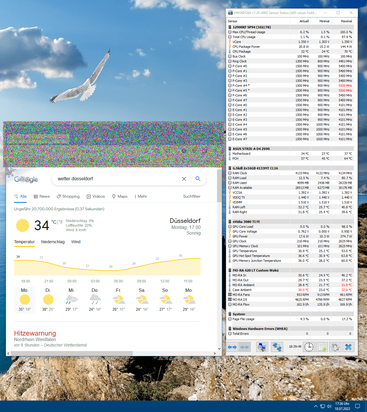

Wie sind die Temperaturen bei euch?
Klima ist nicht in Betrieb. Fenster abgedunkelt, aber auf Kippe gestellt.
Noch hat das Wasser 30,6 grad. Habe heut morgen aber auch alles verrammelt.
