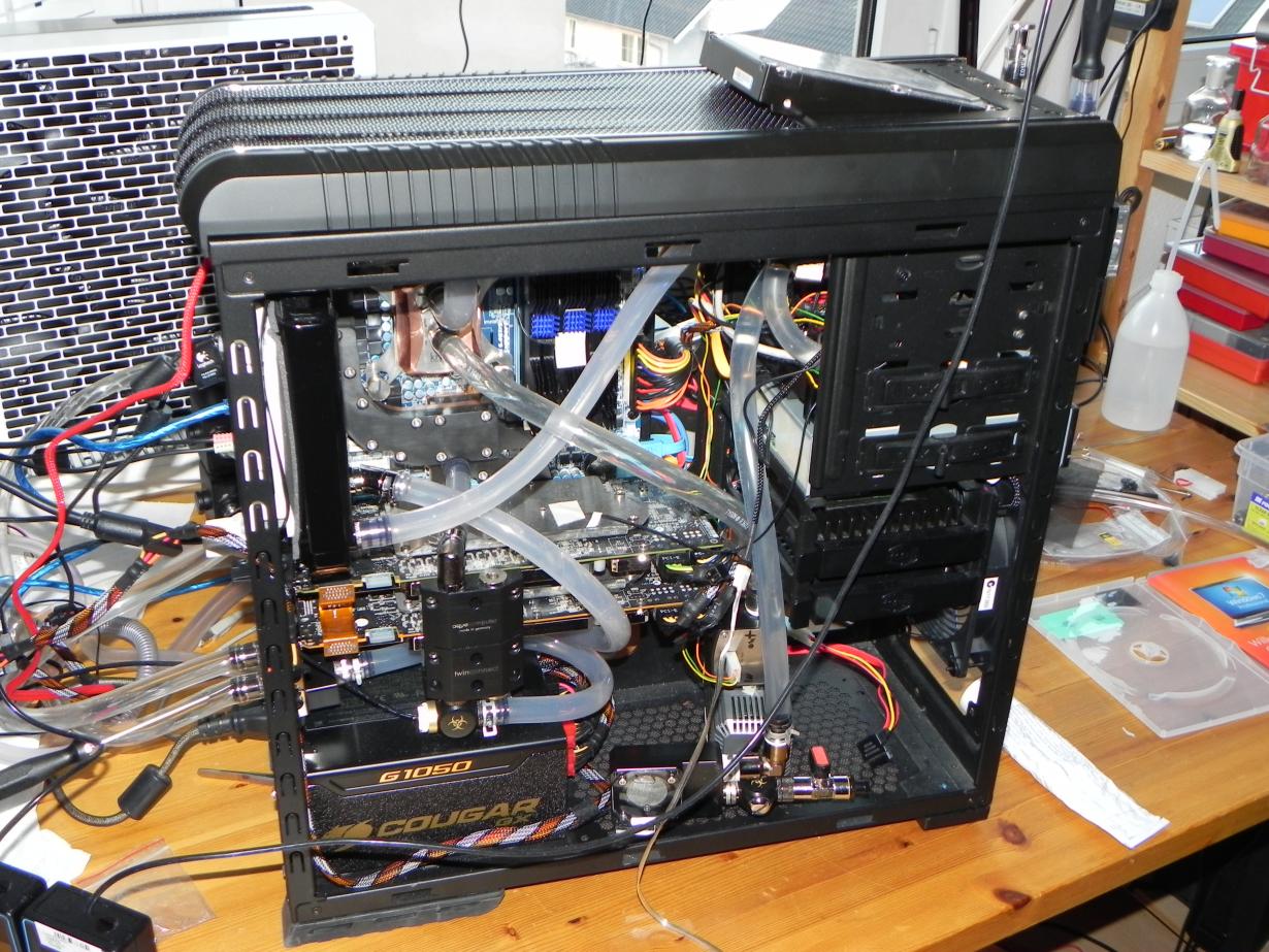

240er + 120er Radi, richtig?
Werden damit die Komponenten aus deinem ersten System aus der Sig gekühlt?
Ich find eigtl. selten mal Bilder von einem wassergekühlten CM 690, da freu ich mich über jedes :)
Mal nebenbei, sind die Temps im Idle ok, gut, sonst was? (Raumtemp knapp 25°C)
