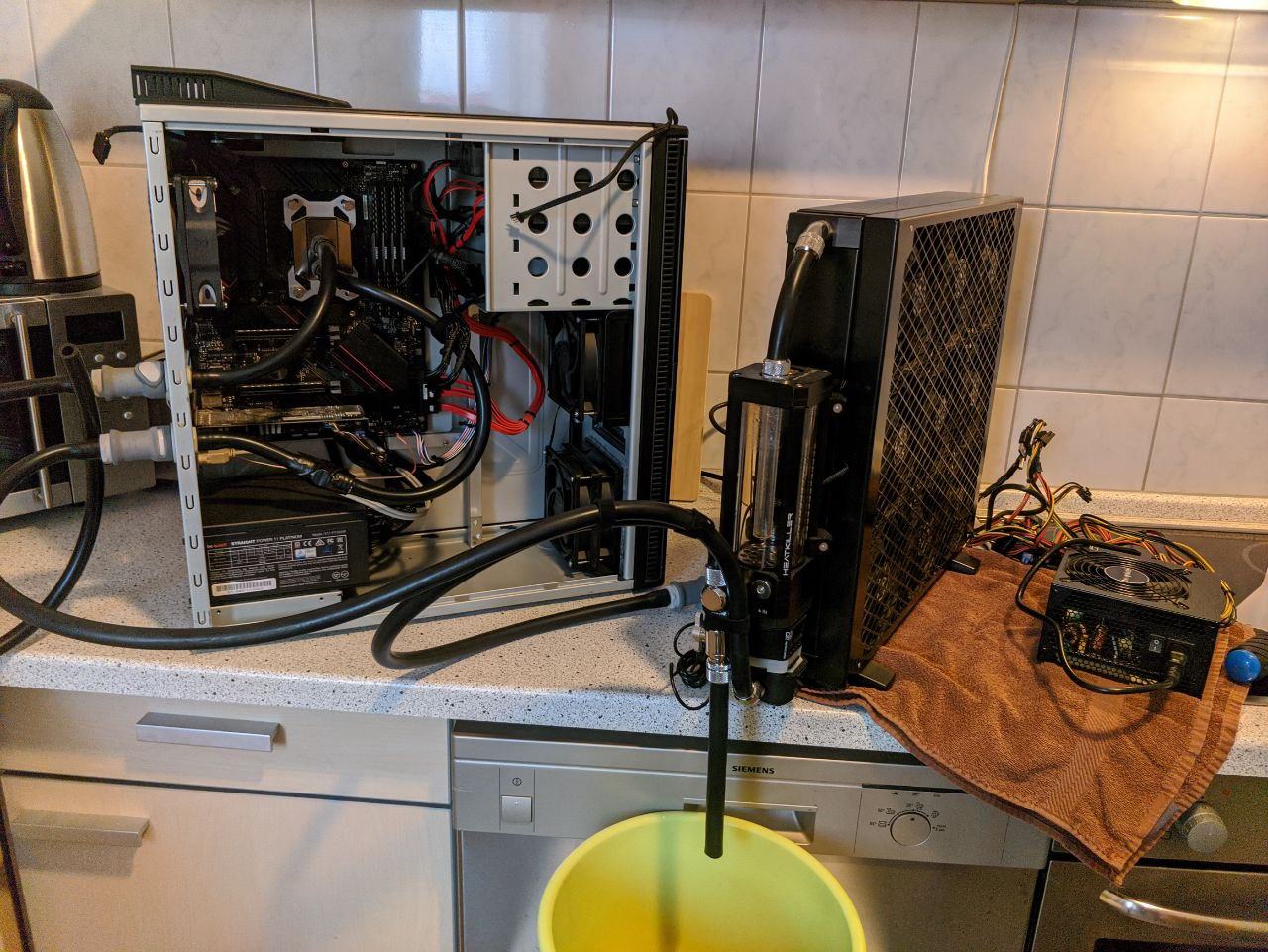

Hier ein altes Foto:
Am Ausgang vom HK Tube ist ein T-Verbinder, nach oben ist der Vorlauf zum PC, nach unten ein Kugelhahn mit angeschlossenem Schlauchstück Richtung Eimer.
Der Vorlauf (Mora->PC) ist abgesteckt, dafür sitzt ein offenes Stück am PC (links im Bild). Starte ich die Pumpe, zieht sie durch den kompletten Kreislauf und pumpt in den Eimer. Leerer bekommt man den Kreislauf mit Luftpumpe auch nicht (habe ich vorher so gemacht).

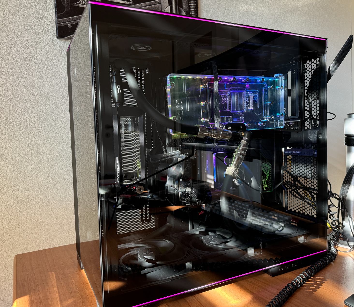

sooo,
nach ca. 16 jahren hats bei mit doch eindlich mal ein neues gehäuse gegeben.
das altehrwürdige HAF942 durfte einem O11D Evo RGB platz machen.
das ganze auch noch reversed und mit vertical mount für die gpu. lüfter nur unten und oben im gehäuse.
agb ist eine 150er heatkiller–tube mit ddc4.2 pwm.
bin sehr zufrieden damit.
einzig die seltsame steuerumg der ddc macht mir noch etwas kopfzerbrechen... bis ca. 25% schön leise. ab 30% hörbar und ab 40% läuft die am limit. alles darüber macht rpm–mässig keinen unterschied... 🤷‍♂️
steuern tu ich die mit fan controll. aber da ich im bios das selbe verhalten hab, zweifle ich an einem software problem...
kennt das jemand?

Vermutlich PWM?! Dann ist das normal. Machen meine beiden am Aquaero auch so. Die Prozentwerte passen halt null :)
ja, ist ne pwm...
danke für die info. hab mich schon gewundert, was der scheiss soll... 😅
jetzt muss ic nur noch die blasen aus der gpu raus kriegen und dann bin ich vorerst mal zufrieden. 🤗
