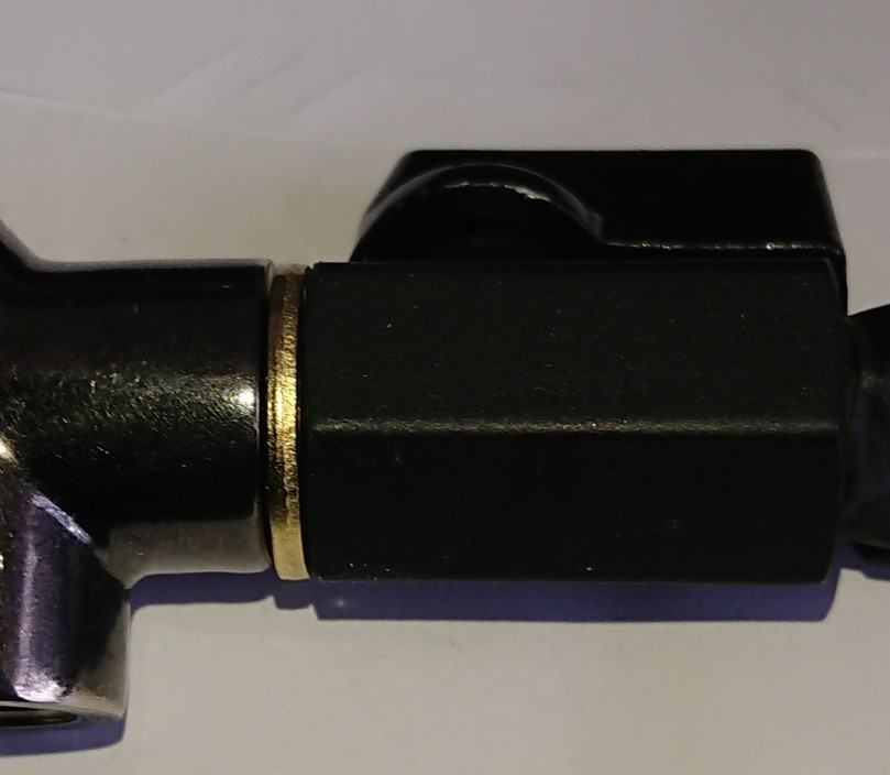

Ich benutze Fitschenringe mit Innen 13,2 mm als Abstandhalter für mein Absperrhahn der jetzt für Wasserkühlung angeboten wird, weil das Gewinde so lang ist.

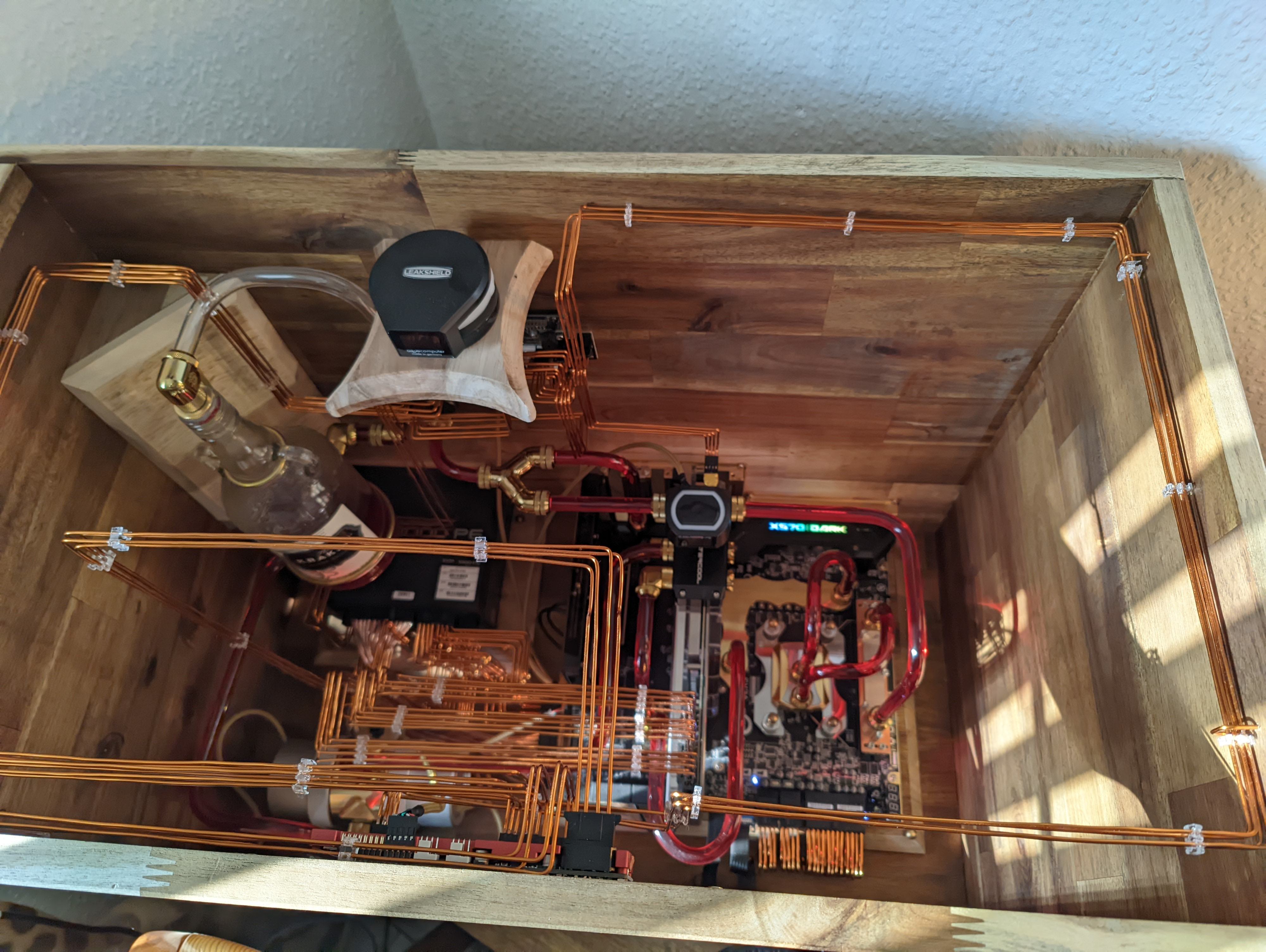

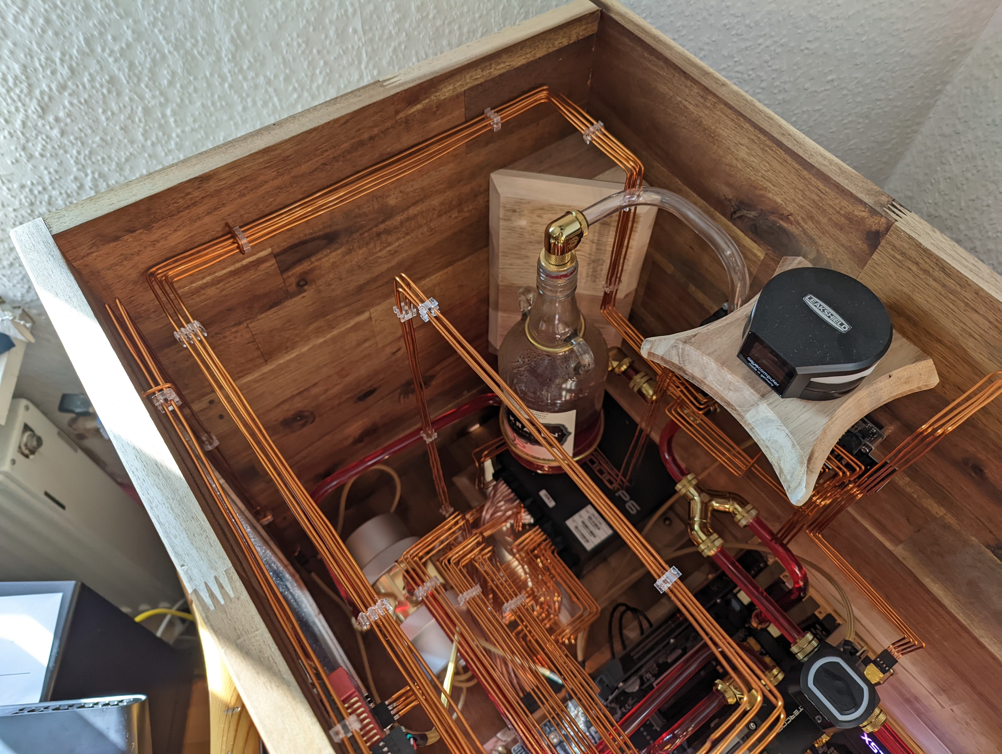

Hier kurz der aktuelle Stand... Es fehlen lediglich die USB Kabel für die AC Produkte, aber das mit Cu Draht ist mir zu heikel aufgrund komplett fehlender Schirmung...
Fun Fact:
Bis jetzt sind zweihundert Meter Cu Lackdraht verbaut :)
Hab mir aber schon eine Alternative überlegt, muss aber noch auf ein bestelltes Kabel warten...
Nachtrag:
Am Slave Aquaero sind zwei angeschlossene Lüfterbahnen schief, die muss ich nochmal neu machen. Hatte bislang aber noch keine Lust...
@coolbeer :
Jetzt kannst du evtl die Sache mit den Messingblenden nachvollziehen :P

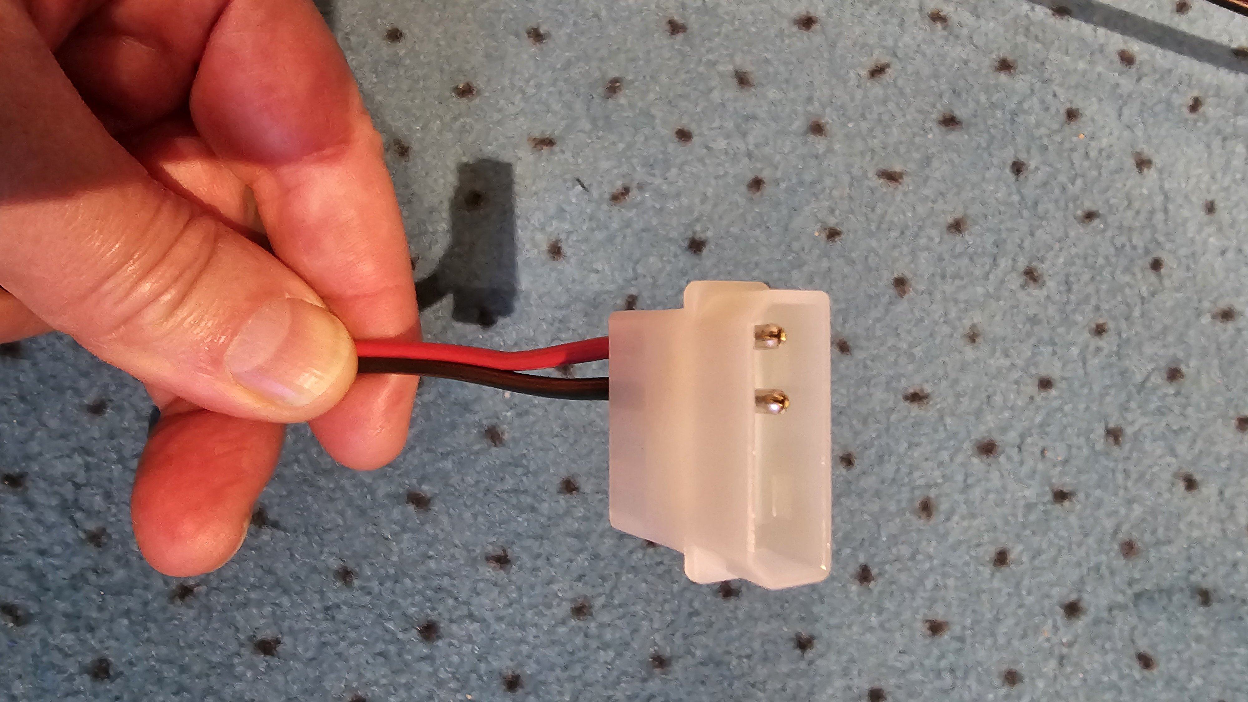

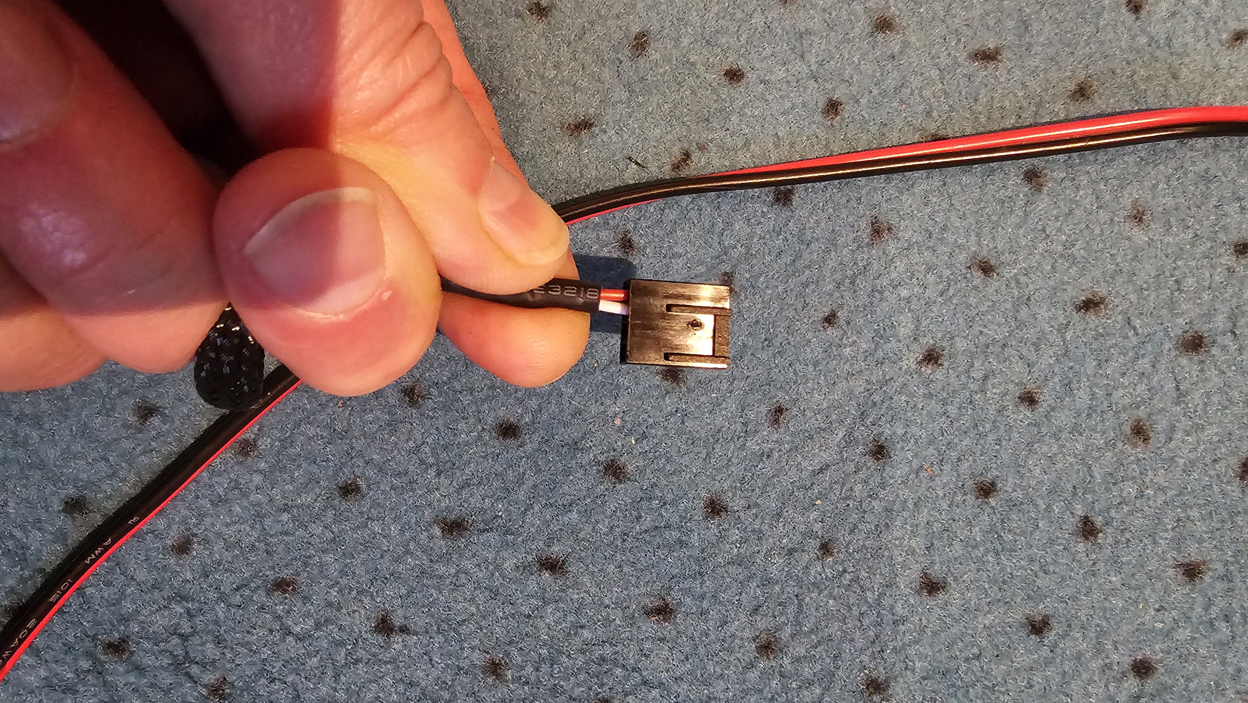

Ein Bild sagt mehr als tausend Worte ;) So sehen die beiden Stecker der D5 aus. Also einmal Spannung vom Netzteil über den Molex und einmal der Headerstecker mit zwei Adern. Und der kommt dann auf das Motherboard? Und dann kann ich die Pumpe über das PWM-Signal in der Leistung steuern?

Irgend wie habe ich überlesen das du eine Steuerleitung zweiadrig erwähnt hast. Schudigung
dein Motherboard hat aber nur 3-polig darum bin ich davon ausgegangen das du PWM nicht nutzen kannst. Neues Board oder diese komischen Steuerungen
Das mit den zweipoligen auf dreipoligen Stecker hat mich auch verwirrt. Aber laut Ifin1tum soll das ja funktionieren.
Er ist leider davon ausgegangen dass das Board 4-polige Stecker hat 4-polig gleich PWM. Du kannst den 4-poligen Stecker auf den 3-poligen stecken wenn genug Platz ist. Leider ist der vierte Pol genau der mit dem die Lüfter und die Pumpe gesteuert werden. Der Dritte ist für den Puls da um die Geschwindigkeit der angeschlossen Lüfter bzw Pumpe auswerten zu können.
