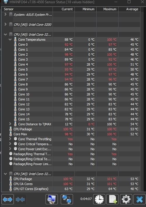

Moin, ich hab mir am Wochenende einen kleinen Loop gebaut, aber habe unter hoher Last noch Temperaturprobleme.
Gekühlt wird ein 12900k mit folgenden Komponenten :
- Alphacool Eisblock XPX Aurora Plexi Digital RGB, Arctic MX4
- EKWB Classic SPC 160 Pumpe
- EK Coolstream Classic PE 360 Radiator. Arctic P12 800u/min
- EK ZMT Softtubes 16/11
Die Pumpe läuft bei <70°C CPU auf 75%, >70°C bei 90% Leistung.
System wurde entlüftet, Radiator hingelegt, Gehäuse in alle Richtungen bewegt, Pumpengeschwindigkeit oft geändert, Fillport offen gelassen.
Folgende CPU Temperaturen habe ich nun (Raumtemp 22°C) :
- idle: 34°C
- GTA V: 70-75°C
- CB20 Multi: 99°C, Themal Throttling inkl. (siehe Screen)
Ich kann aktuell den Fehler nicht finden, eventuell hat jemand einen Tipp.
Wärmeleitpaste habe ich schon überprüft und neu aufgetragen, ohne Erfolg.
Sieht so aus, als würde der Kühler nicht gescheid sitzen. Wärmeleitpaste nicht zu dünn oder zu dick aufgetragen? Kühler fest genug angezogen?

Schrauben sitzen fest, bis zum Anschlag.
Paste habe ich ein zweites mal aufgetragen, mit anderer Methode, aber gleiches Ergebnis.
Wassertemperatur kann ich leider momentan noch nicht auslesen.
Bei einem 360er für CPU Only kann die Wassertemp eigentlich nicht so schlecht sein. Hast du beim Tausch den Abdruck kontrolliert und passte das? Hast du den Radi vorher gespühlt?
Der Abdruck sah soweit gut aus. Der Radiator wurde vorher nicht gespült :sneaky:
Also ohne Wassertemp und Durchfluss ist es halt ein wenig raten. Das wahrscheinlichste wäre wohl eine nicht passende ggf verkantete Montage des Kühlers. Wenn du das bereits kontrolliert und neu gemacht hast sollte das ja aber passen. Ich gehe davon aus, dass du auch die 2mm Scheiben genommen hast und nicht die dünnen im Kit nach Anleitung? Wie im anderen Thread gesagt sollte suboptimaler Anpressdruck aber keine Temperaturen in dem Bereich verursachen.
Zweiter Verdacht wäre ggf. ein verstopfter Kühler. Gerade in neuen Radis ist gern einiges an Dreck aus der Produktion drin. CPU Kühler haben recht feine Strukturen und verstopfen schnell. Vlt siehst du was durch das Plexitop, sonst wäre es halt einmal ablassen und Kühler öffnen. Das ist halt entsprechender Aufwand, vlt. gibt es ja aber noch andere Ideen bevor du das in Erwägung ziehst.

Einen Sensor werde ich mir heute Abend bestellen.
Was mir nun aufgefallen ist, ich habe tatsächlich die dünnen Scheiben verwendet. Die lagen in der mit Intel beschrifteten Tüte. Die 2mm Scheiben liegen mit in der AMD Tüte, daher habe ich die nicht beachtet.
Das werde ich natürlich gleich ändern.

Neue Scheiben sind drin, Ergebnis leider ähnlich.
edit :
Ich werde den Block wohl zurücksenden, der taugt mir nicht.
