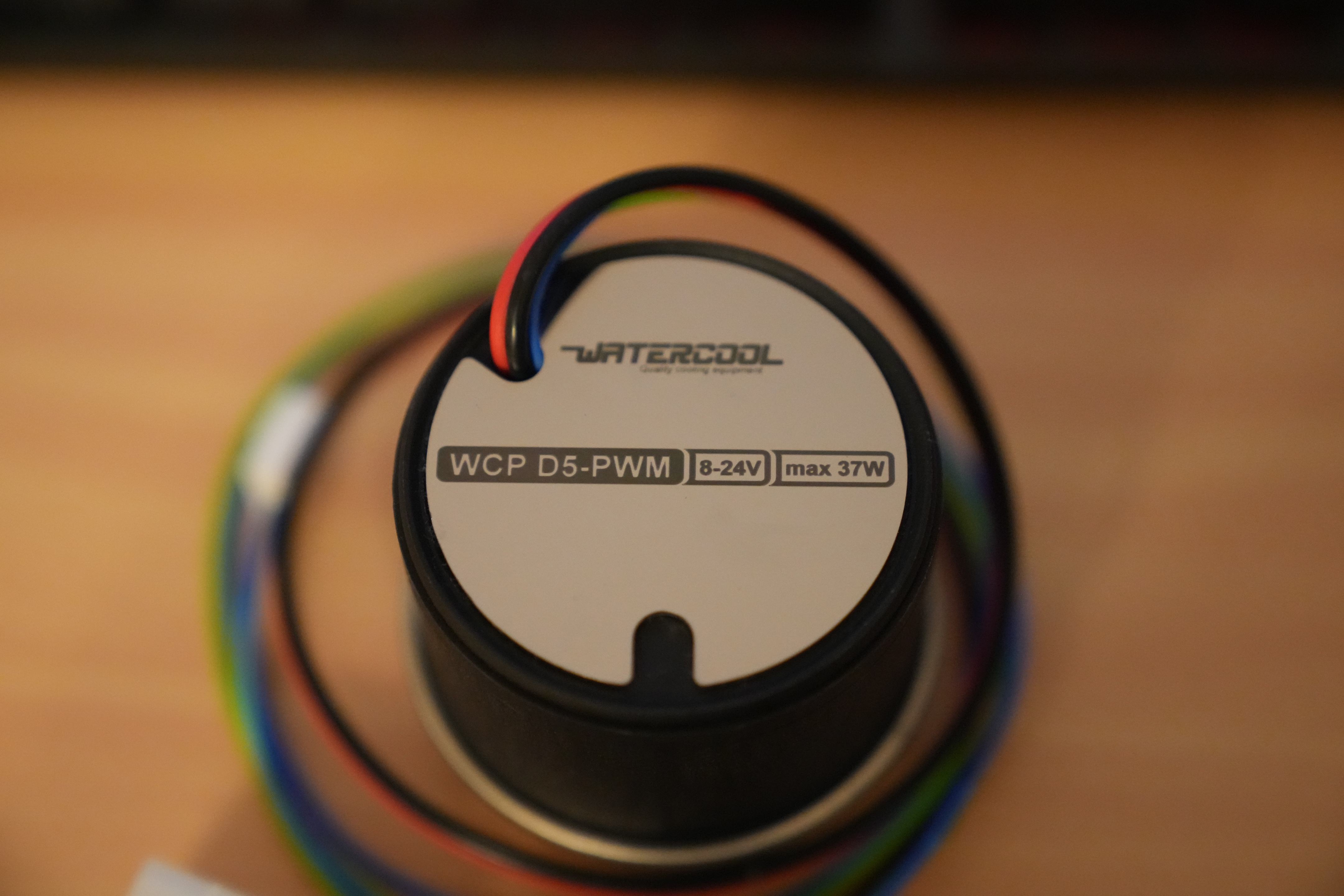

Das Datenblatt von Laing (Seite 2) sagt was anderes: http://www.heizungs-discount.de/Kataloge/Laing/Laing_Ecocirc_vario_D5[1].pdf
Auch bei jedem Statordeckel meiner D5en fängt der Spannungsbereich mit 8V an. ;) Hier ein Beispiel bei einer von Watercool:

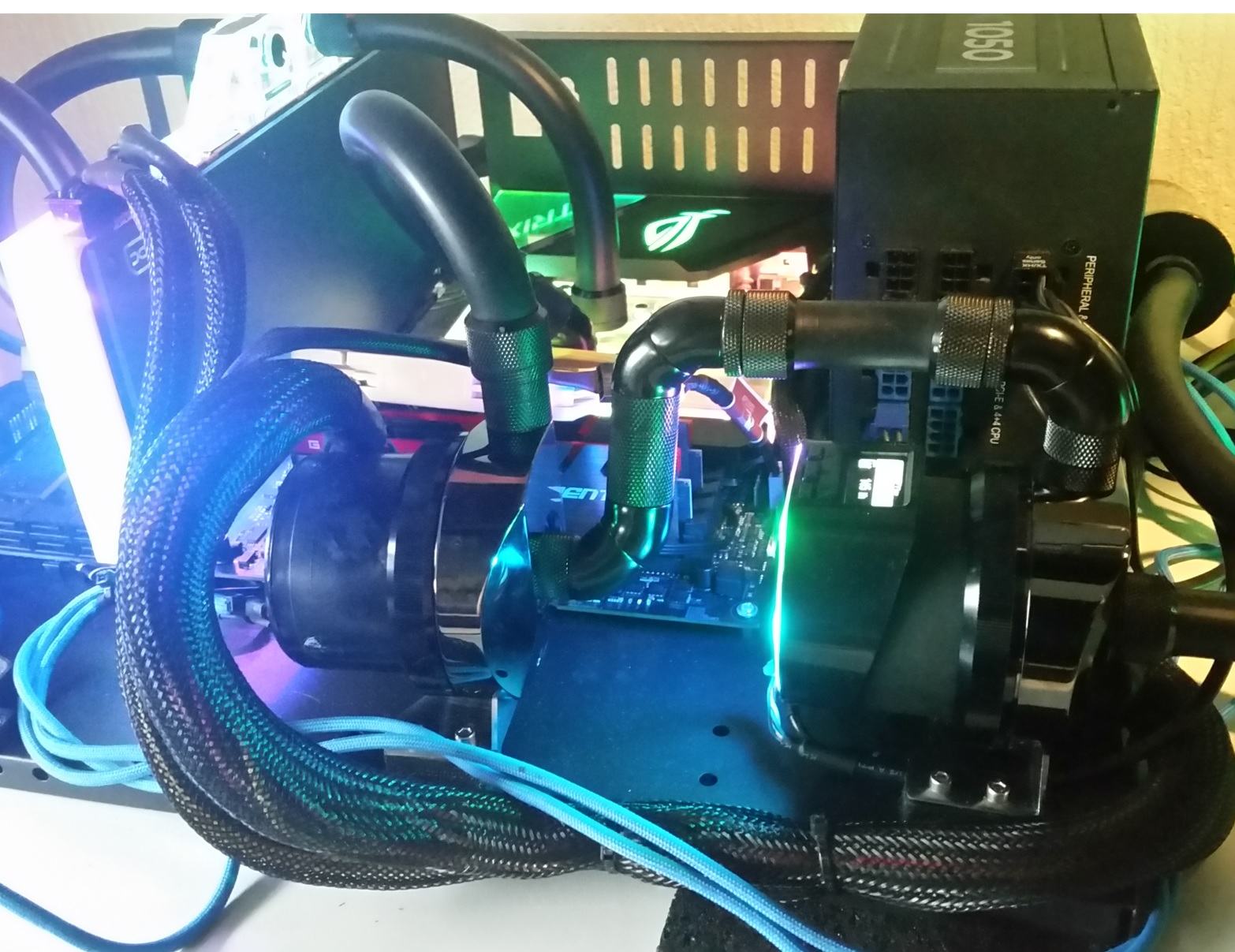

hab grade eine 2. D5 im Kreislauf (hintereinander) eingefügt- beide nach entlüften ( kaum 5 Minuten^^ vs sonst ganzen Abend) auf ~50-60% gedrosselt, angenehm und ~150L :d trotz 2X Evo 1800...:banana:
wer erzählt eigentlich immer, 2 wären Quatsch ?

@Joker (AC) wo bleiben die Pics?? 😉
Ich hatte lange Zeit eine Dual-D5-Setup und war damit sehr zufrieden, also von mir aus nix Quatsch
Von meinem hässlichen offenen Aufbau ? :d :d :d :d
Wenn ich mit der Bastelei zufrieden bin, verbaue ich es vernünftig....
Hab vor 4 Tagen erst den PCH Kühler umgebastelt, davor doch lieber die Radiatoren parallel statt Reihe ....Filter aus alten Phobya AGB und die 2. Pumpe.
Aber es wird.....
erst schwärmen und dann unterschlagen? :fresse:
Aber ich weiß was Du meinst, ich getrau mir auch nicht mein Chaos zu publizieren, da flieg ich aus dem Luxx :sick:
Also das Datenblatt sagt aus, dass die Kurven explizit für 12 V gelten. Heißt im Umkehrsschluss, für andere Spannungswerte gelten andere Kurven. Und auch wenn der Hersteller ab 8 V beschreibt, so muss es nicht heißen, dass 100 Prozent Leistung anliegen.
Ich interpretiere aber nur die Daten, weiß nicht wirklich, ob die Drehzahl in einem gewissen Bereich mit der Spannung skaliert. Müsste man mal mit einer D5 und einem Aquaero testen.
Letztlich ist diese Diskussion hypothetisch. Es sollten schon nahe 12 V anliegen. Unsere Netzteile sind ja gerade für diese Schiene ausgelegt.
Also das Datenblatt ist so ziemlich eindeutig. Es sind für mehrere Spannungen die Kennlinien agbedildet, P1 - P5, was nichts anderes als die unterschiedlichen Spannungen sind. Man könnte auch genauso gut anstatt der PWM die Pumpe direkt über die Spannung steuern, denn die Drehzahl bei einen DC Motor ist proportional mit der Spannung und somit auch die Leistung. Bei 12 V hat die Pumpe 4800 rpm.
Kann man auch mit jeden einfachen Lüfter testen, mal mit PWM und mal direkt über die Spannung regeln und die Drehzahl auslesen.
