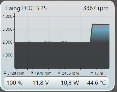

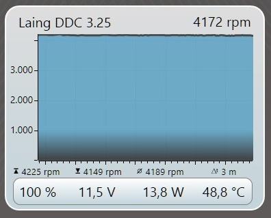

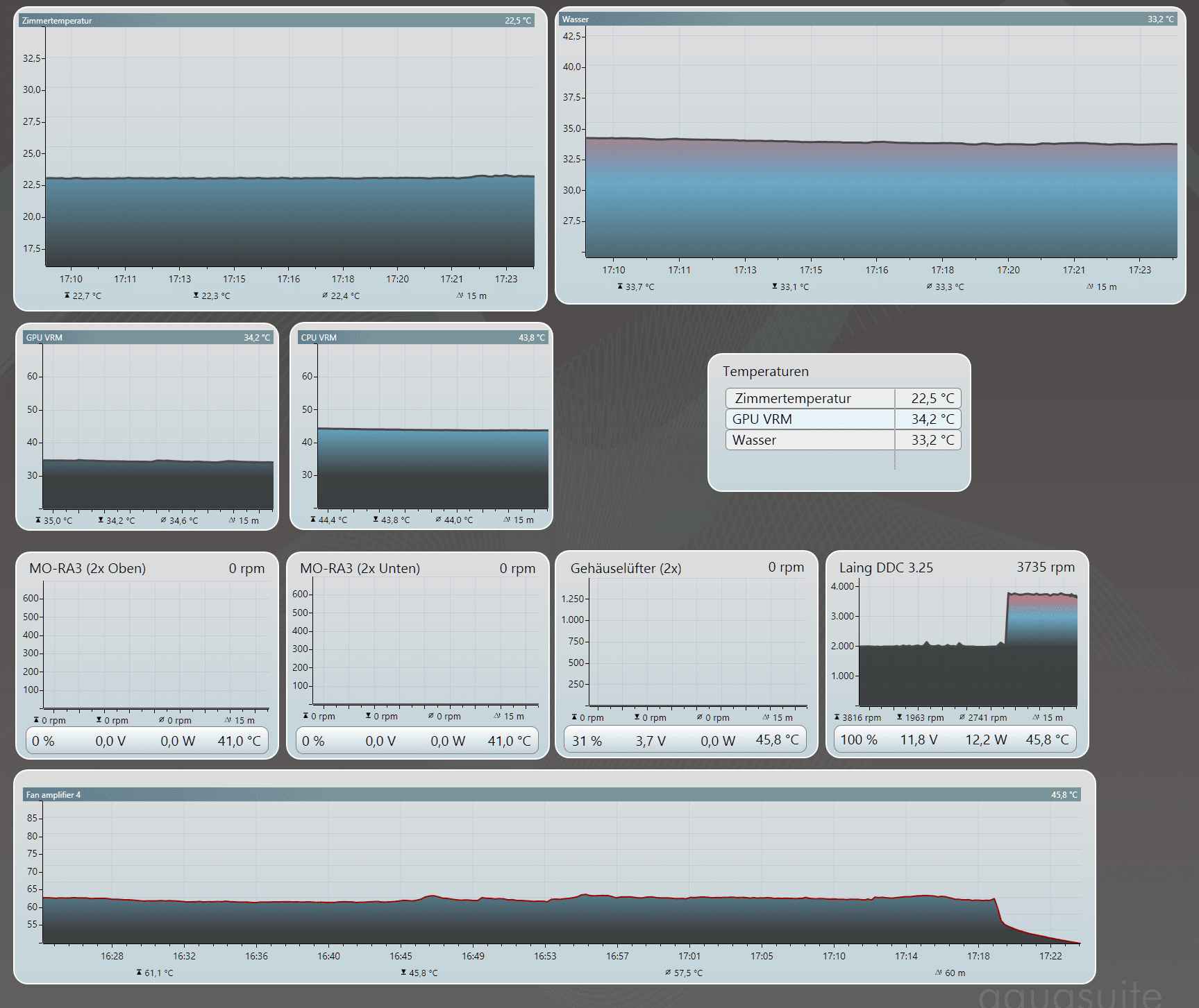

Ich würde vermuten, dass die Kühler so langsam zugesetzt sind und dadurch der Widerstand größer ist und dadurch die Pumpe nicht mehr die maximale Drehzahl erreicht.
Möglicherweise. GPU/CPU Delta sind ziemlich identisch nach den knapp 3 Jahren, in denen die Kühlung mittlerweile ohne Wasserwechsel läuft. Verwende allerdings auch DP Ultra Clear und ZMT Schläuche, da sollte sich eigentlich nichts groß absetzen. Aber irgendeine Art von Dreck kann sicherlich trotzdem im Loop sein.
Irgendwas ist definitiv mit der Pumpe im Argen. Die Drehzahl bleibt nicht mehr exakt konstant und vorhin lief die Pumpe wieder zumindest mit knapp 3800rpm. Einfach sehr seltsam das Teil. Bin gespannt, wie die sich nach dem nächsten Umbau mit dem Messing Top verhält.
