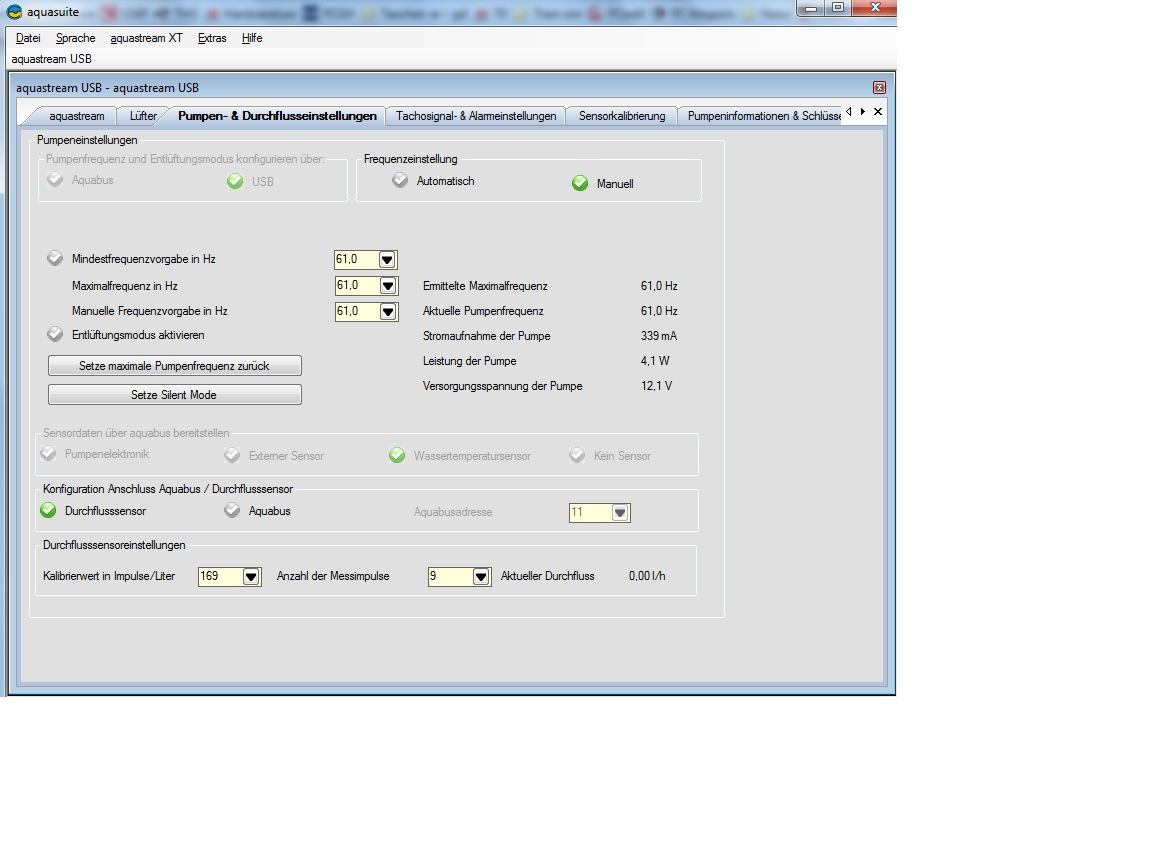

habe gerade meine neue Konfiguration zusammen gebastelt und dabei einen Aquacomputer DFM eingebaut, nur die ASXT Ultra zeigt mit in der Aquasuit keinen Durchfluss, habe den Kalibrierungswert auf 169L eingestellt. Woran könnte das liegen?
hier ein bild der einstellung
Mal mit den Messimpulsen rumgespielt? Ich meine, dass 9 nicht unbedingt die Standardeinstellung ist.

Ich habe jetzt alle von ganz unten bis ganz oben bei Anzahl der Messimpulse gestellt aber kein Ergebnis.
PC neu starten (komplett vom Stromnetz trennen) schon versucht? Oder vielleicht klemmt das Rädchen im DFM?

habe gerade mal geschaut,also das Rad kann sich drehen. Ich habe die Schläuche abgeklemmt gehabt und es ist nur minimal Wasser ausgetreten, was jetz zu eine Luftblase hinter dem DFM geführt hat, diese geht aber nicht weg, woran kann das liegen?
die AS XT hat zu drücken, durch Mora 420 (Kolance schnell kupplungen) + Phoby G Changer 480 (Lan fest montiert) 2 Kühler und AGB
Drück ein paarmal den Schlauch vor dem DFM kurz zusammen.
