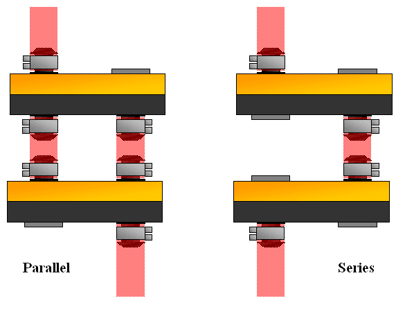

und bei der DualD5 hab ich immernoch keinen Plan ob ich das Dual Case von EK nehmen soll oder 2 "einfache" D5
keine ahnung ob das gebremmst wird wenn die erste in die zweite "reinpumpt" :/
Nein, bei zwei Kreiselpumpen in Reihe addieren sich die Kennlinien auf der Druckachse. Etwa so:
Die Dual-Gehäuse erzeugen zwar ein paar zusätzliche Verluste aber der wesentliche Effekt bleibt. Nötig ist eine Dual-D5 aber eigentlich nie. Werde jedenfalls selbst auch nur eine D5 einsetzen.

außer man hat Probleme mit der Lautstärke und möchte dennoch hohen Durchfluss
dann kann man ja zwei Pumpen nehmen und beide mit 20-30% laufen lassen
eine einzelne müsste da wohl auf min 60% laufen und den ein oder anderen könnte das ja stören...
