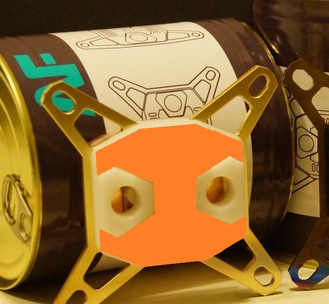

Und die Kupferhalterung ist nicht zu weich. Da verbiegt sich nichts. Zumindest wenn du das mitgelieferte Mountingmaterial nutzt. Natürlich kann man mit aller Gewalt die Halterung verbiegen. Vorher knackt der Sockel oder das Board.
Das Mountingmaterial kommt doch von Watercool. Das und die Halterung sind doch vom HK4.
Ist schon raffiniert Dreist das von anderen Herstellern zu nehmen.
Wenn WC eine neue Halterung fürn Sockel bringt kann man die gleich ohne Arbeit übernehmen :teufel:
Weg knacken tun ja nur Skylakes :D
Aber 200N müssen die Halterungen ja min. Aufbauen laut Intel Spezi.
Meine Sorge wäre das Kupfer da vielleicht zu weich für ist.
Die Schrauben und Federn sind ja für die Edelstahl Halterungen ausgelegt.
Und ich finde die farbigen Klips sehr gut. Es soll ja nur ein kleiner Eyecatcher sein.. was mich gewundert hat ist , dass son Klipp doch gut sitzt. Hab ja schon n bissl Probleme die Klippse draufzubekommen.
Aber es hält alles sehr gut.
So meinte ich das mit den Clips
Genauso dick das sie mit den Dichtflächen beim Anschluß bündig wären.
Wenn das dann noch durchsichtig ist würde man die Struktur darunter noch sehen können.
Hätte dann eine "Clean"ere Optil finde ich.
Was direkt von Watercool kommt, sind die Haltebolzen mit Federungen.
Die Halterung selber ist von Anfi-tec. Ansonsten haben sie sich beim Boden und der Halterung nur an die Höhe von HK4 angelehnt, damit der Anpressdruck mit den zugekauften Sachen der gleiche bleibt.
Und selbst wenn?! So lange der Innen nicht identisch aufgebaut ist, passt das doch. Design ist auch nicht zu vergleichen, außer die Halterung.
Hmm, ich hatte es so verstanden das auch die Halterungen die selben wären.
Sehe rein optisch genauso aus wie die vom HK

Edit #1: Zu den AnFi-tec Halterungen: Das Design ist in der tat ähnlich, aber die Halterungen passen nicht ansatzweise zum HK IV. Es sind tatsächlich nur die Schraubensätze und Federn von Watercool und es würde mich stark wundern, wenn das bei Watercool nicht ebenfalls Zulieferteile wären. Warum sollte man so was teuer selber fertigen. Da kann man wenig falsch machen.
Edit #2: Hier noch ein optischer Vergleich zwischen "Drei" und "Soleil01":
Der "Soleil01" ist wirklich schön und zeitlos, aber der "Drei" sieht imho schon auch ganz ordentlich aus - auch wenn er sicher nicht den Geschmack eines jeden trifft. Dafür kann man ihn halt mit den Inlays ein bisschen an verschiedene Farbshemata anpassen. Mir gefällt die Optik des "Soleil" prinzipiell zwar auch etwas besser - aber die Technik des "Drei" wiegt das locker auf. Man sieht am Soleil übrigens auch schön, das designerische Merkmal der Halterung, das nicht AnFi-Tec von Watercool übernommen hat, sondern Watercool beim HK IV von AnFi-tec ;). Von daher ist das alles alles halb so wild. Dass die Halterungen des AnFi-tec "Drei" und des Watercool "HK IV" sich auch von der Außenkontur deutlich ähneln, mag zum Teil auch dem gleichen Schraubensatz geschuldet sein. Aber selbst wenn die starke Ähnlichkeit der Außenkontur rein aus Design-Gründen so beabsichtigst ist, finde ich das nicht verwerflich. Die Kühler sehen insgesamt deutlich verschieden aus und die Technik unterscheidet sich ebenfalls sehr stark. Dass man gleiche oder ähnliche Schraubensätze verwendet ist bei anderen Anbietern auch nicht selten - also kein Grund zur Aufregung ;).
