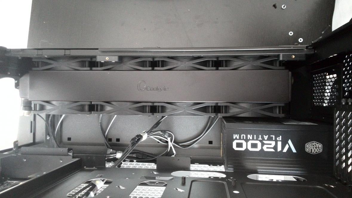

Servus zusammen,
bin gerade dabei meine WaKü zu erweitern und habe eine kurze Frage zwecks Temperaturoptimierung. Also ich betreibe zwei Kreisäufe. Einen für die GraKas und einen für CPU/Chipsatz/Mosfet/Aquaero. Ich möchte nun den Kreislauf für die Grafikkarten im Keller meines 900D's nun um einen 240er Radiator erweitern. Jetzt stellt sich mir die Frage nach der Lüfterausrichtung.
Aktuell schaut's so aus:
(Das Bild ist ein Bastelbildchen von vor ca. einem halben Jahr)
Die Luft wird von der Front angesaugt und per P&P unten durch gepustet (da ist mittlerweile eine Lightbox drüber).
Es stellt sich die Frage in wie fern es sich lohnt die Lüfter des 240er Radiators von außen, also der Rückseite ansaugen zu lassen oder ob ich zwei Lüfter von dem 480er an den 240er schraube und die "Push-Lüfter" mehr oder weniger die Luft von dem 480er absaugen lasse (dazwischen werden sich nur knapp 1,5cm befinden). In wie fern lohnt sich die "kühlere" Luft von außen?

Servus zusammen,
Meine Erfahrung ist, alle Lüfter Frischluft ansaugen lassen. Kein Durchgang, also z.B. unten Radi Luft-rein und oben Radi -raus, dass ist schlecht!
