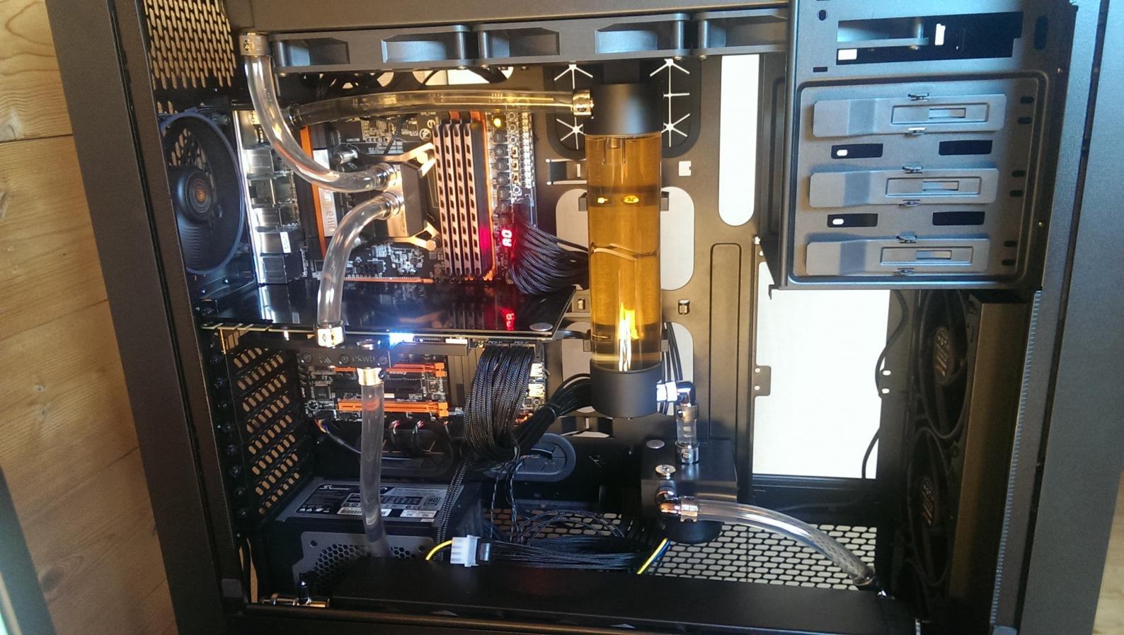

Bekommen die Luft einfach nicht aus dem Kreislauf, und der Durchfluss kommt mir auch mies vor. Wie sollte ich besser verschlauchen eurer Meinung nach, soll ich besser von der Graka als erstes in den Eadi und von dort dann in die CPU und dann in den AGB ?
Pumpe auf 100% und schütteln, ggfl Radi rausschrauben und dann shake it baby xD
Aber nach einiger Zeit geht die meiste Luft eh raus, vor allem aus den Kühlern.
wenn dir schütteln zu riskant (oder bei dem case zu schwer) ist, einfach in jede mögliche richtung kippen, immer wieder.
die meiste luft sollte so aus den ecken der radis kommen. der letzte rest kommt an sich mit der zeit allein raus.
hab ich gestern bei mir auch wieder gesehen, vorgestern wakü neu befüllt, agb randvoll. gestern einmal in den agb gesehen, gleich wieder 1cm niedrigeren wasserstand.
Schütteln macht überhaupt keinen Sinn. Das ist doch kein Shake. Einfach mal sachte das Case so bewegen/drehen dass die Luft immer oben ist und dann durch den Kreis wandern kann.
Gruß JM
ich würde ertmal die pumpe direkt unter den agb setzen und dann gerade vom agb in die pumpe gehen
die pumpe dann noch um 90° drehen das der auslass in richtung jetzigen schlauchverlauf zeigt
bringt schonmal zwei winkel weniger und freischwingende pumpe
ansonsten sehe ich da nix was ich anders verschlaucht hätte
aber wodran siehsten du das dein durchfluss schlecht ist? und was sagt deine wassertemp?

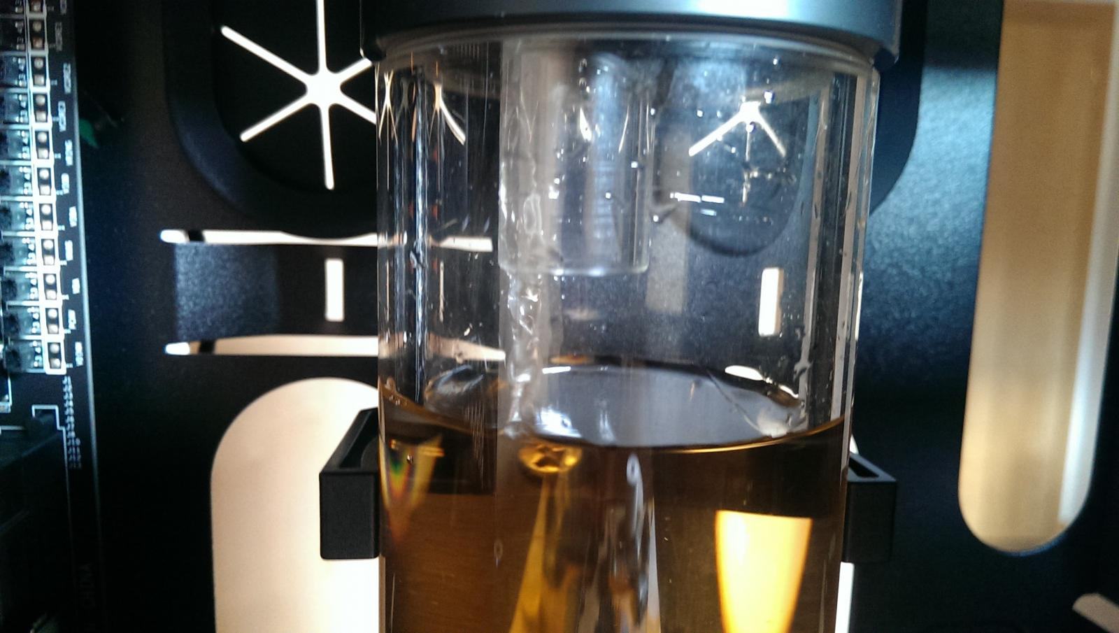

in den ausgleichsbehälter?! so lange die luftblasen nicht wieder angesaugt werden sammel die sich von selbst im agb mit der zeit
egal wie voll der mal war ;)
Pumpe auf volle Pulle und ne Nacht durchlaufen lassen. Ist ein Durchflussmesser vorhanden beobachten ob der Durchfluss schlechter wird?
Alles durchgespült und gereinigt? Das übliche Vorgehen eben wenn ein Sys neu befüllt wird.

Sollte nicht aus dem gesamten Querschnitt Wasser kommen ?

Naja den GPU Kühler hab ich vor zwei Tagen gereinigt, müsste mir eventuell mal den CPU Kühler ansehen. Könnte die Pumpe auch verdreckt sein ?
Pumpe läuft übrigens auf Stufe 5.
dann ist dein HK flusensieb bestimmt dicht wenn das alles ist was bei stufe5 rauskommt

Für eine D5 auf max ist das sehr viel zu wenig.
Vielleicht Stecker falsch? 5v ist 12v ^^
