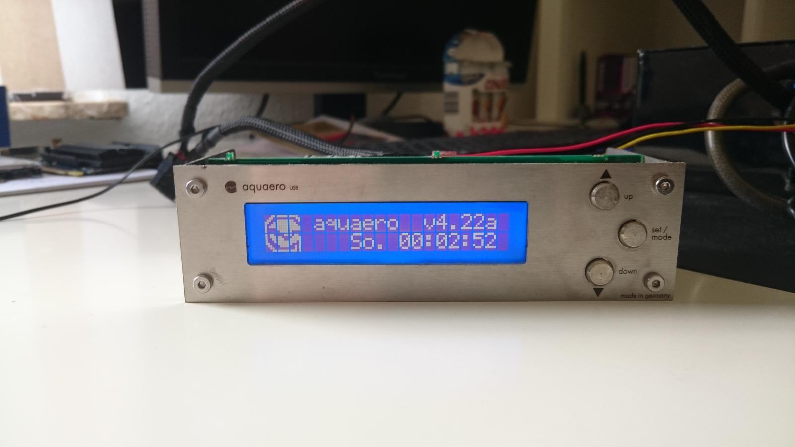

Was ist denn so ein Aquaero 4.0 USB noch wert?
Habe das gerade noch bei mir gefunden. ;)
Musst nur jemanden finden, der noch ein älteres MB hat, an dem es erkannt wird.
Meins habe ich an einem MSI X99S SLI Plus und einem ASRock H81M-ITX nicht zum laufen bekommen.
Trotz letztem FW und OS Update:
aquaero 4 und aquaduct MK2/3 USB-Problembehebung - Überwachung und Steuerung - Aqua Computer Forum
Mit einer PCI USB Karte soll es wohl auch bei einigen laufen, das wollte ich aber nicht und habe mir dann ein 5 LT gekauft.

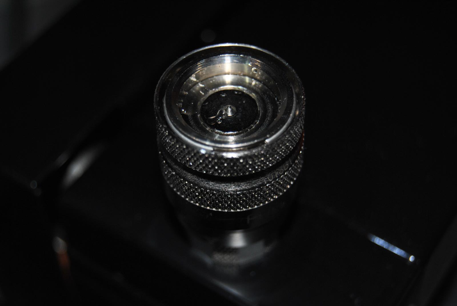

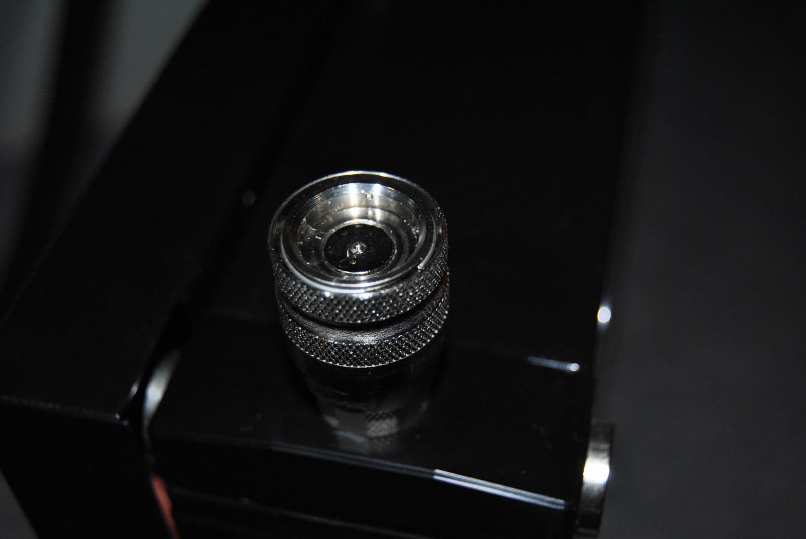

meine QD3 (zumindest einer) ist wohl undicht
super -.-
darf ich mich bei AT melden
normales dest. Wasser aus dem Baumarkt mit dem IP Konzentrat im richtigen Verhältnis gemischt
da tropft es raus (also nicht so extrem viel, aber nicht gerade wenig):
ja, ich kann es mir auch nur so vorstellen, dass da nicht richtig abgedichtet wird und dann drückt es das Wasser seitlich raus.
Aber ich glaub nicht, dass ich da selbst was dagegen tun kann...
Du kannst zumindest mal den stirnseitigen O-Ring im anderen Teil der Kupplung auf Beschädigungen oder Unregelmäßigkeiten prüfen und du kannst prüfen ob die Dichtfläche im weiblichen Teil sauber und kratzerfrei ist und sich ohne Hänger bewegen lässt.
Man kann den Überwurf-Zylinder zum Öffnen der Kupplung auch demontieren, um einen Blick darunter zu werfen. Dazu musst du den Federring auf dem festen Teil der Kupplung im Zwischenraum zum beweglichem Überwurf-Zylinder heraus hebeln und gleichzeitig den beweglichen inneren Ring auf dem die Dichtung des Steckers abdichtet hinein drücken. Allerdings kann ich das nur empfehlen, wenn du kein Grobmotoriker bist, denn wenn du die Kupplung wieder zusammenbaust ist Geschicklichkeit und Fingerspitzengefühl nötig. Außerdem sollte man beim Entfernen des Überwurf-Zylinders darauf achten, dass einem die drei Verschlusskugeln nicht wegfliegen und verloren gehen.

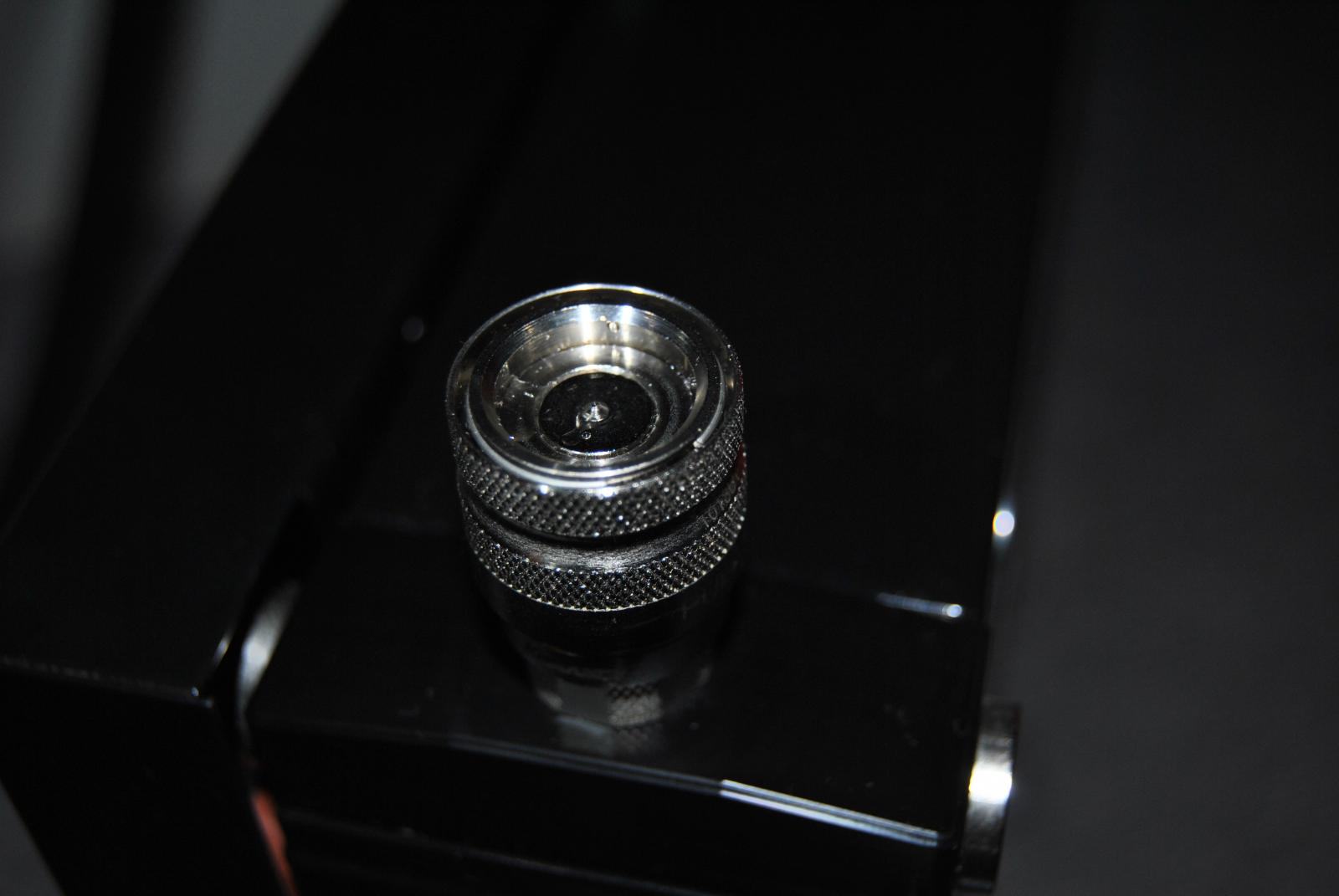

puh, für mich sieht das nicht so sehr wie ein Dichtring aus
ist nicht schwarz (in meinen Augen), ist an einem großen Stück unterbrochen und lässt sich auch nicht wirklich bewegen...
oder was meinst du?

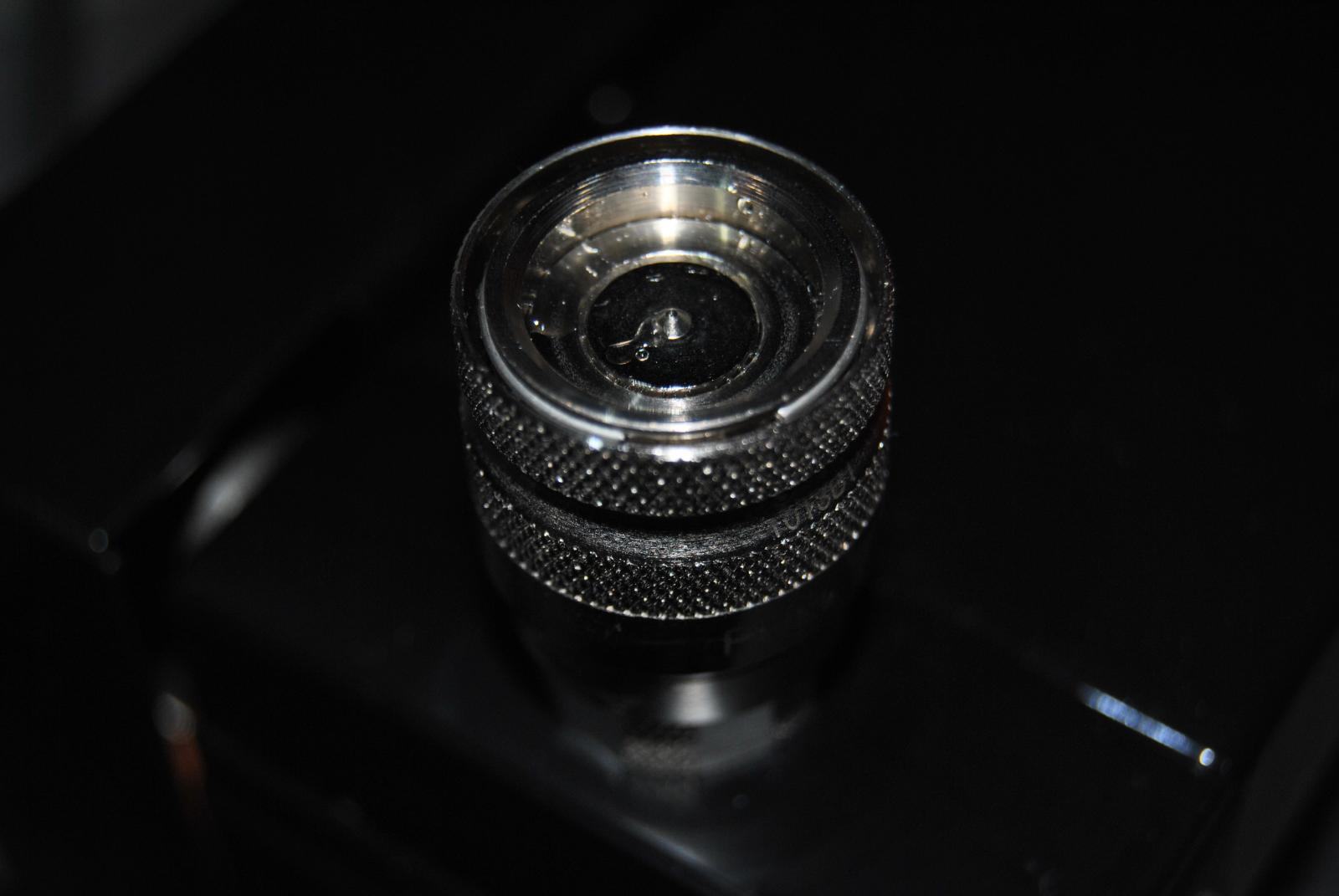

oder was meinst du?

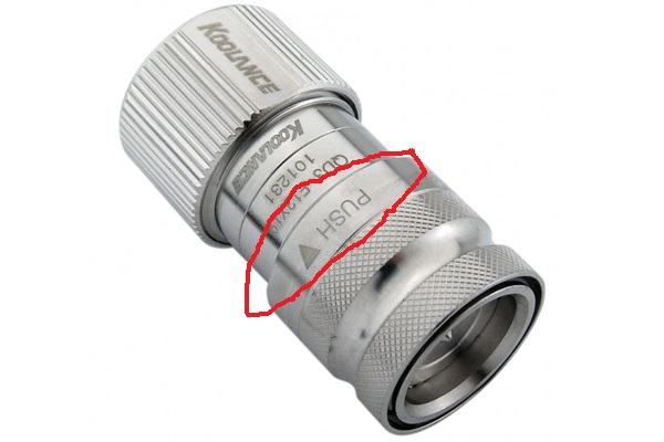

Beim O-Ring-Check war das Gegenstück gemeint - also der Stecker (male). In der abgelichteten Kupplung (female) siehst du von außen keinen O-Ring. Da soll auch keiner zu sehen sein. Hier ist nur die Dichtfläche zu erkennen. Hab mir mal erlaubt die Dichtfläche in deinem Foto zu markieren:
Diese Fläche sollte sich mit moderatem aber bestimmtem Druck sauber nach innen drücken lassen ohne dabei hängen zu bleiben. Ansonsten sieht die Dichtfläche für mich so weit OK aus. Die innere Kreisfläche in der Kupplung steht fest, die darf sich nicht bewegen lassen. Beim Stecker ist es anders herum. Da steht der äußere Teil fest und der Innere ist beweglich.
Leider habe ich keine Schnittzeichnung der Kupplungen parat, und nur um das Prinzip zu erklären möchte ich jetzt keine aufsägen. Wenn mir jemand ne defekte QD3 schickt, kann ich aber gern versuchen ein Funktionsmodell daraus zu machen.
Edit: Vielleicht noch zur Veranschaulichung: So sollte es nicht aussehen! - Klick
Aber man erkennt hier schön welcher Teil sich bewegen lässt und wo das Wasser im geschlossenen Zustand durch den Ringspalt strömt.
wer weiß, wenn ich von AT ein neues weiblichen Teil bekomme (oder ein neues Paar?) und mein altes kann ich behalten, dann kann ich es dir zuschicken
am männlichen Stecker ist der O-Ring vorhanden. Er ist meines erachtens nirgends unterbrochen oder hat Kratzer o.ä.
aber
ob die Dichtfläche im weiblichen Teil [...] sich ohne Hänger bewegen lässt.
hä?
die lässt sich bewegen?
also im Kreis? wie soll ich das denn machen, wenn die Oberfläche glatt ist
hä?
Nein, die rot markierte Dichtfläche lässt sich in den Kupplungskörper hinein drücken, nicht im Kreis bewegen. Dazu muss man aber schon etwas Kraft aufwenden, denn es steckt ne ziemlich starke Feder dahinter. Als Hilfsmittel eignet sich z. B. ein kleines Rohrstück mit maximal 15mm AD und min. 10mm ID.
Edit: Beim Reindrücken bitte nicht wundern, dass der äußere Überwurf-Zylinder mit der Rändelung außen, ein Stück nach vorne springt. Das passiert weil die Verschlusskugeln beim Hineindrücken des Rings nach außen gleiten. Das ist normal und passiert genauso wenn du die Kupplung schließt.
