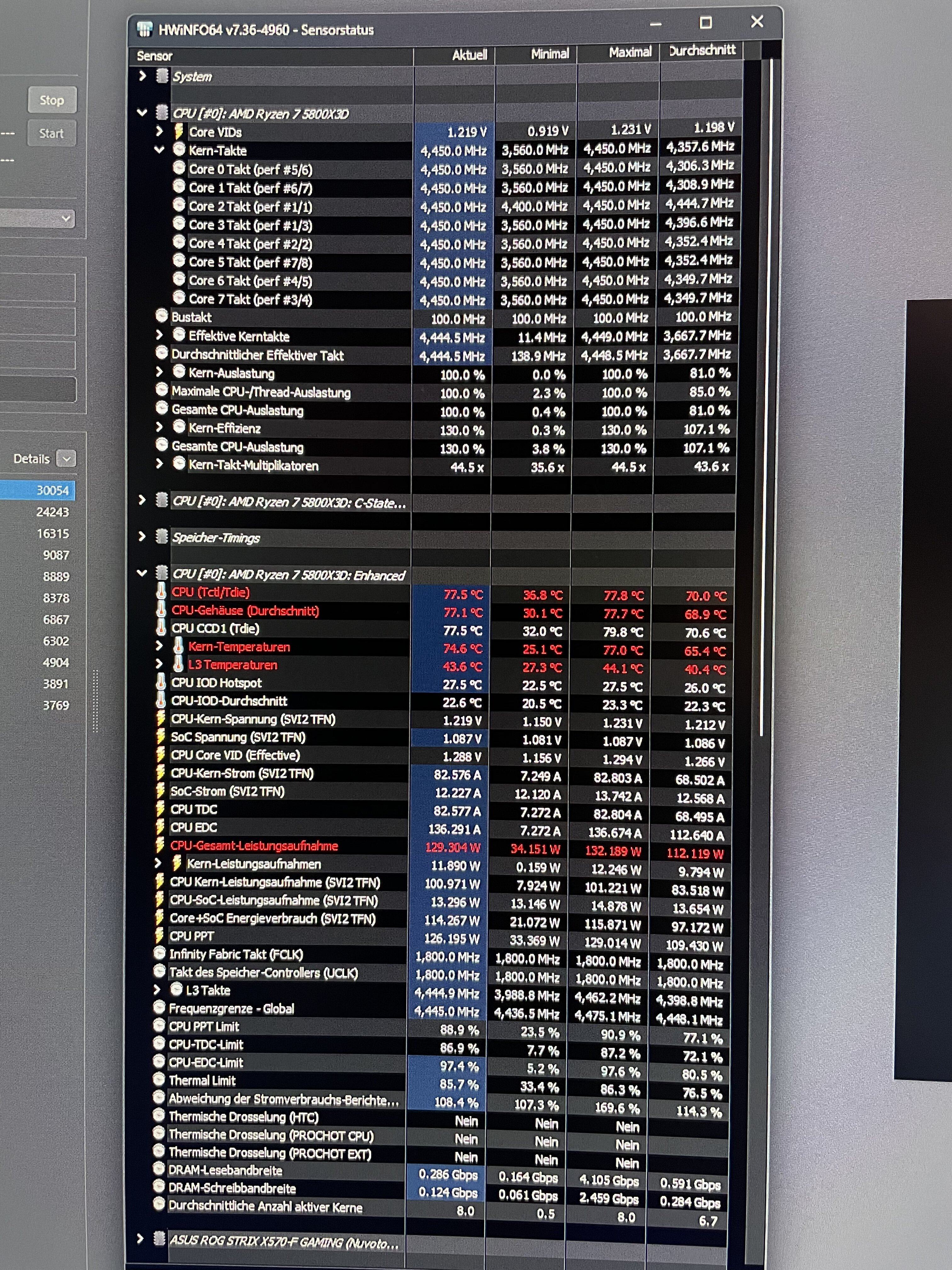

komischerwiese bewirken bei mir -20 nur, dass all Core 4,5 im CB23 durch geht. Aber er saugt weiterhin um die 125-130 Watt.
Also all Core 4,5 anstelle von 4,2-4,3 ist ja schon mal was. Aber gleiche Leistungsaufnahem…. Häää
Kann das jemand erklären?
Konnte Multi dadurch von 14,3 auf 14,8 steigern. Single bleibt bei 1460
Er legt immer 1,2 V ungefähr an

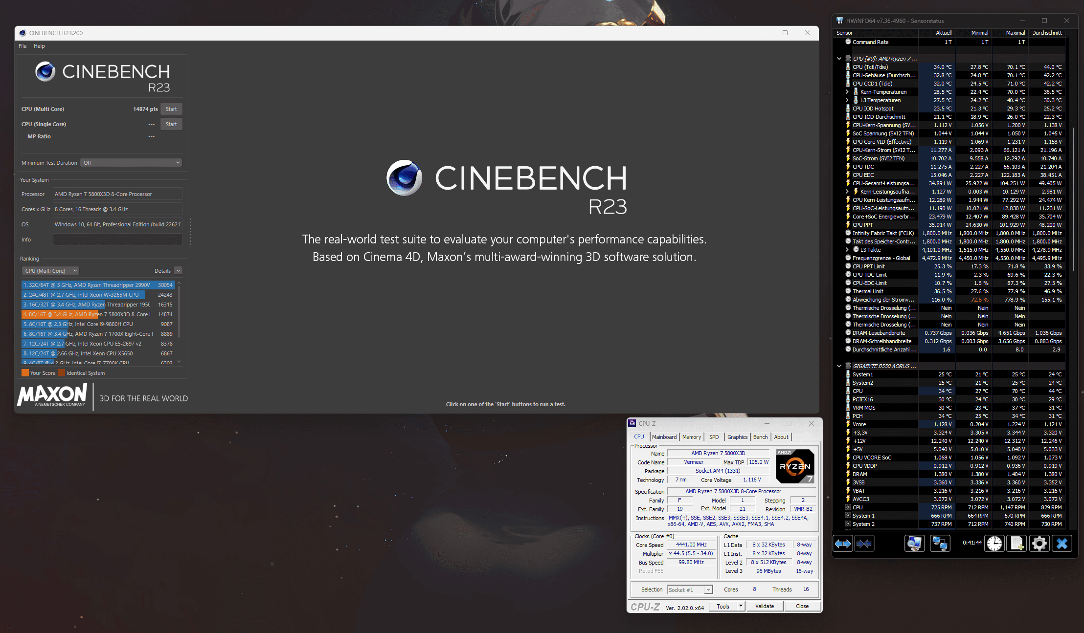

Habe gerade nochmal selber CB23 Multi (10min Loop) laufen lassen. Ich betreibe den mit CO -30 und einer BeQuiet 360 AIO. Daher finde ich deine Temperaturen dann doch recht hoch. Lüftergeschwindigkeiten siehst du auch auf dem angehangenen Bild.

Ja wie gesagt du hast maximal 104 watt Anliegen und ich 130 Watt. Ergebnisse Benchmark sind das Selbe aber die Temps sind natürlich anders…… was aber wichtiger ist es greift beim Zocken.
der Benchmark ist mir zwar schnurz egal da das Ergebnis beim Zocken -10/15 Watt und -5/7 Grad bei gleicher/evt leicht besserer Performance.
aber ich verstehe nicht warum die Watt höher sind als Stock….

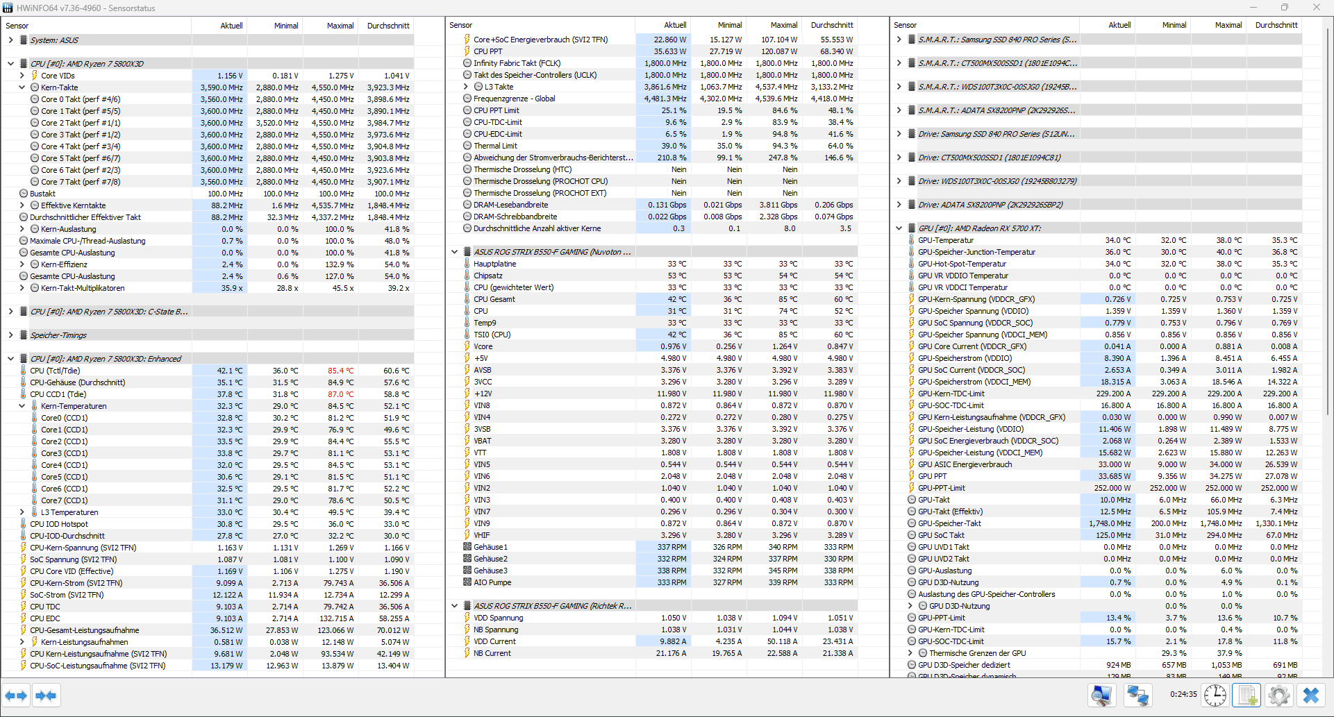

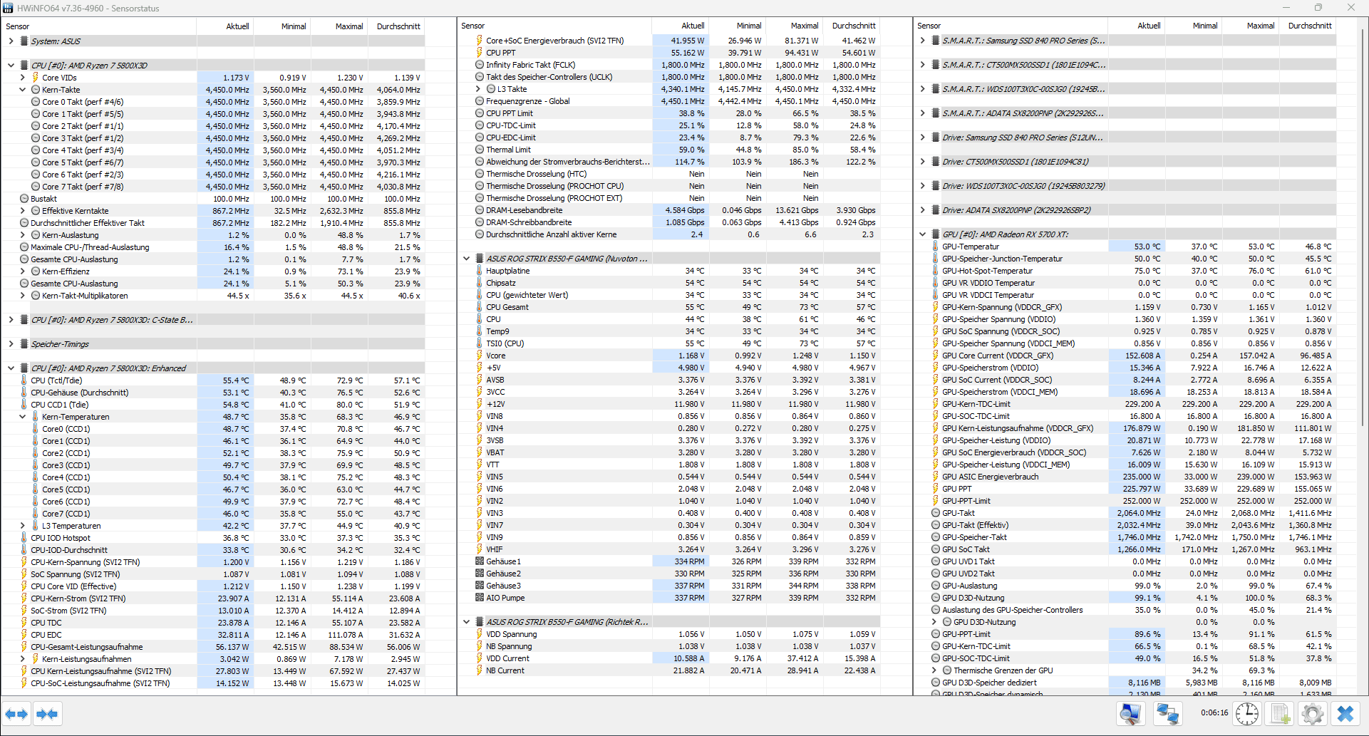

Hi, ich hab es mal auf -20 gestellt.
Die Temperaturen sind etwas höher als vorher aber sonst sehe ich da keinen großen Unterschied.
