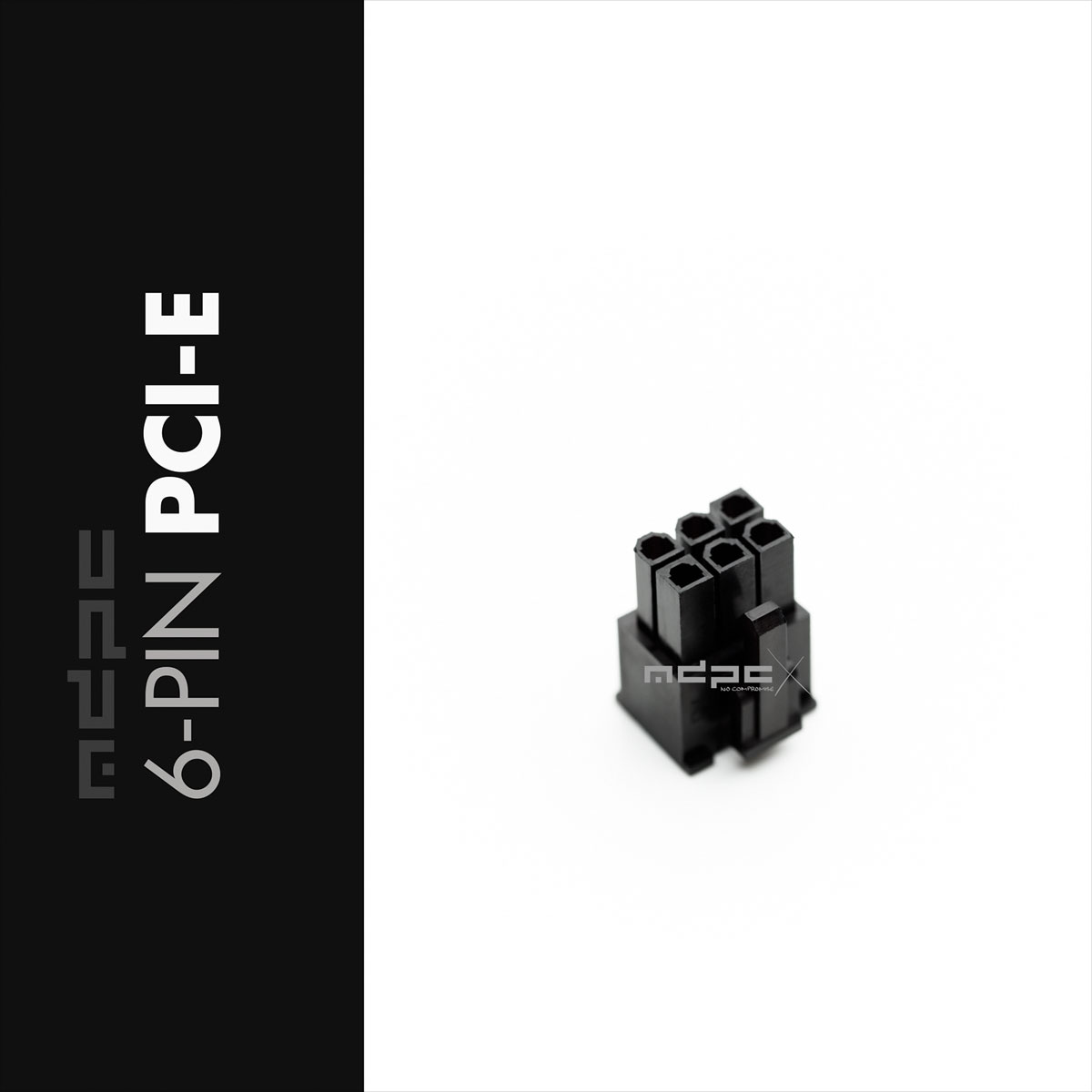

Jemand ne Ahnung wo ich so ein Stecker auf 6-Pin PCIe herbekommen ?
Ich habe zwar so ein Kabel bei dem Netzteil mitgeliefert aber dort sind 5 solche Stecker dran, benötige aber nur einen.
Das würde die Kabellänge erheblich kürzen.
Um ehrlich zu sein, würd ich mir in der gewünschten Länge selbst machen:

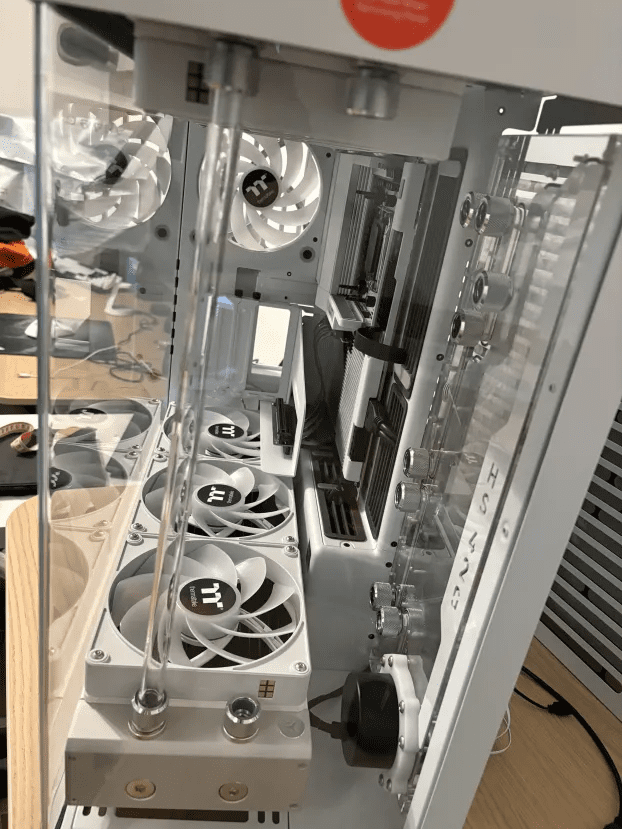

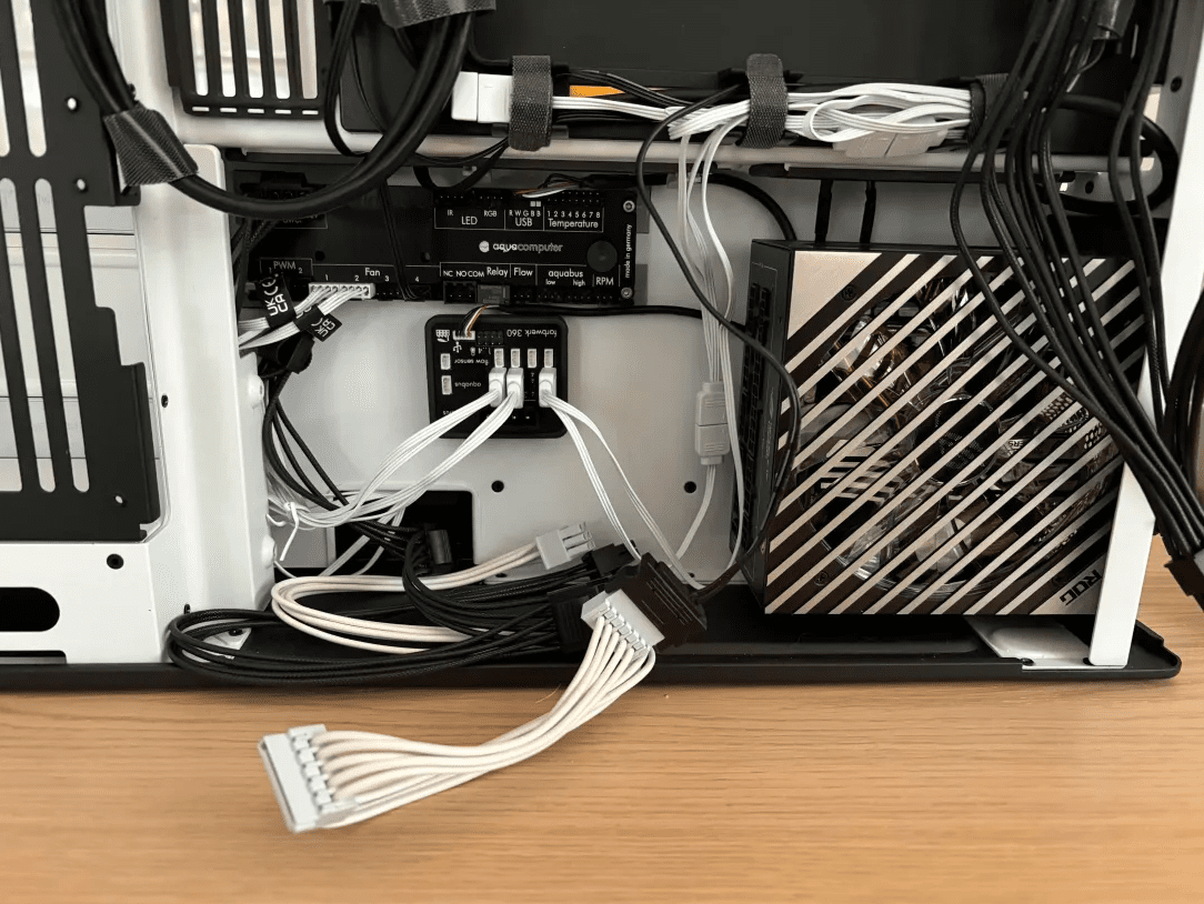

Nur mal ein kleines Zwischenbild der Arbeiten um den Aquaero herum, beim Farbwerk bin ich noch nicht so überzeugt vom Standort passt aber bisher ganz zusammen alles.
Alles was noch vom Netzteil weggeht hat genug Platz. Morgen soll die Distro kommen mal sehen ob ich es dann schaffe ihn nächste Woche fertig zu stellen.

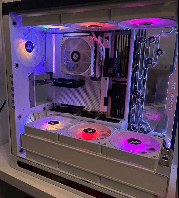

Hier nur mal ein kleines Update, ist aber nur Lüfter und Beleuchtung erst mal alles auf 100%
Morgen sollte ein Adapter kommen damit kann ich dieses schon mal alles mit der Aquasuite verbinden, testen und ein bisschen einrichten.
Nächste Woche dann der Umbau der Graka und dann bin ich ein ein bisschen unter Druck das Tubing zu mindestens mal anzufangen.
Sonst wird das wohl nie etwas werden 8-)

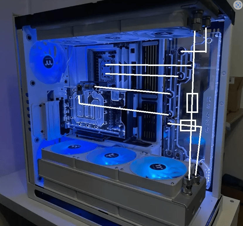

So mal wieder ein kleines Update mit weiten Problemen und den Versuchen diese zu umgehen, es hört halt nicht auf 8-)
Nicht das Ihr denkt hier geht nichts weiter da es schon ein wenig ruhiger geworden ist.

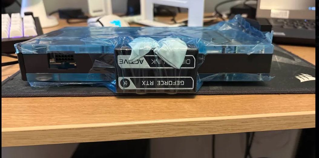

Der Block für die 4080 ist nun mittlerweile verbaut. Echt ein dicker Klopper.

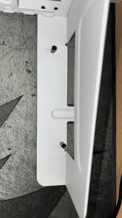

Dabei habe ich nun festgestellt das ich die Karte durch den vorhanden aktiven Kühlungsblock an der Backplate die Karte weder Vertical noch Waagerecht passend einbauen kann. Somit bleibt mir nur die vorhandene Verticale GPU Halterung passend zu machen.
Hier sieht man schön das die Rückwand zu wenig Platz bietet um die Karte zu verbauen. Ich hatte überlegt einfach die Stands zu versetzen aber auch das geht nicht da ich dann wegen dann fassenden Blende zu weit raus komme wo kein Metal mehr ist. Also werde ich die Rückwand einfach heraus trennen bez sägen müssen.
Werde hier bei uns morgen mal in der Metal Kunstwerkstatt vorbeischauen ob Sie es mir aussägen können, wenn nicht habe ich mir schon Zeugs dafür auf Amazon bestellt, kommt am Montag. Die Stabilität ist trotzdem auch ohne die Rückwand gegeben.

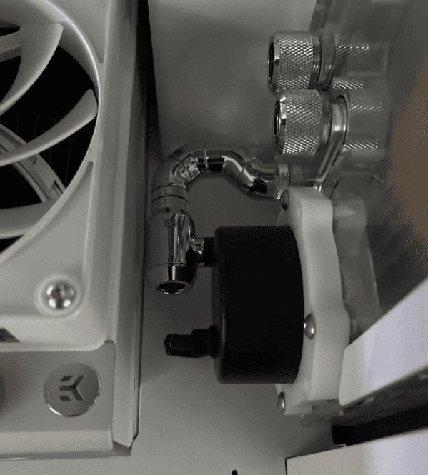

Ein weiteres Problem ist mein Drainport, den ich zwar verbauen könnte aber dann der Anschluss eines Schlauches nicht mehr möglich ist.
Ich Werde den Drainport nun waagerecht im Gehäuse verlegen. Dann kann hier auch wieder ein Schlauch sauber angelegt werden .
Das dritte und letzte Problem war dann ein Versatz von ca. 1cm von den Anschlüssen der Radiatoren. Ich habe dafür Versatzstücke besorgt die nächste

Gute Neugikeiten gibt es zu dem Flexen bzw. Sägen der Rückseite von der Halterung, das kann ich morgen fertig aus der Kunstschmiede abholen. Mal sehen wie das optisch dann aussieht, da muss ich bestimmt noch bisschen nacharbeiten. Gegebenenfalls würden Sie mir das auch noch weiß nachlakieren. Schauen wir mal.
Der Drainport sieht jetzt so aus. Vielleicht gehe ich noch auf eine schmalere Pumpe. Hoffe nur das das mit dem Drainport nachher auch dicht ist lol

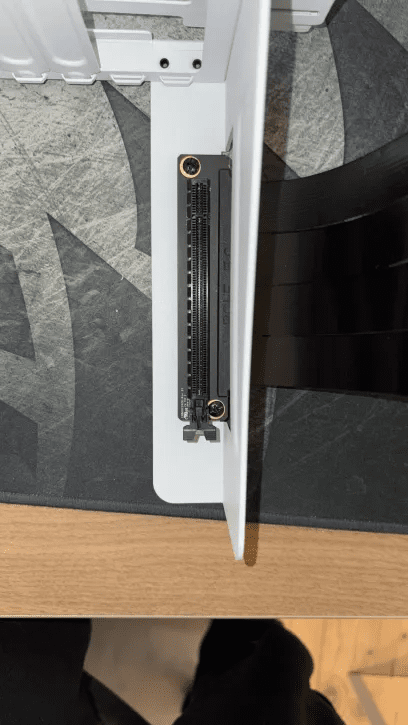

Die Halterung für die Grafikkarte sieht nun so aus. Dadurch passt nun auch der dicke Klopper. Abstand sieht jetzt so aus.

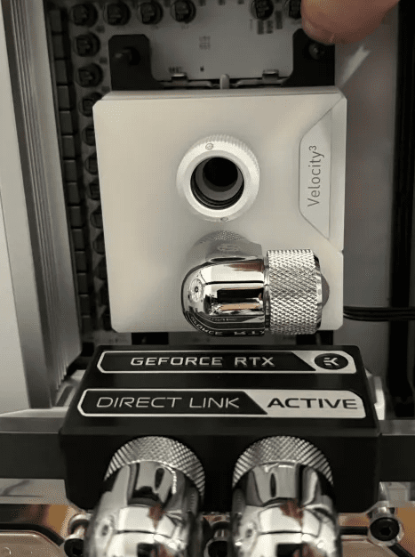

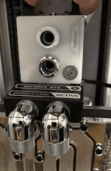

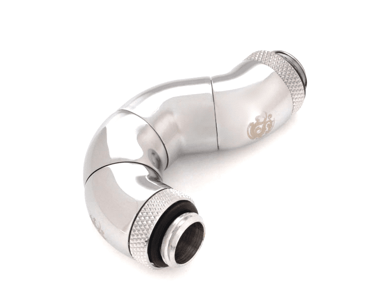

Jetzt kommt noch die Frage für die Fittinge vom Wasserblock, diese Möglichkeiten gäbe es, grundsätzlich tendiere ich zu den silbernen Fittingen ohne den Angel.
Was meint Ihr dazu, welche Variante soll ich nehmen ?
Ansonsten sieht das jetzt erst mal so aus :-) am Wochenende kann es dann mit dem biegen losgehen.
Hier sieht man auch schon die Versatzfittinge damit die Tube auch gerade ist.
Drainport Konstruktion sieht wild aus.
- Hätte es da ein 90° Winkel und 1-2 Verlängerungen nicht getan?
- Kannst du da überhaupt noch nen Schlauch zum Ablassen anschließen oder ist dann das Pumpen-Kabel im Weg?
- Kommst du überhaupt an den Hahn um diesen zu öffnen?
Ja das habe ich sogar getestet, es gibt von Bitspower direkt einen passenden Schlauch zum anschließen, das geht sich gerade um Millimeter so aus.
Da er es dort in allen Elementen Drehbar ist kann ich ihn noch ein Stück nach unten wegdrehen, aber ja sieht wild aus 8-)
Wäre mir auch zu aufwendig.
Natürlich ist, durch das viele Glas, so ziemlich jede Ecke einsehbar.
Dann vielleicht lieber mit einem 90° und einem 45° Bogen direkt unter der Pumpe lang und den Kugenhahn davor und hübsch nach oben gedreht.
Mit Hardtube geht es auch ohne die Bögen, aber das ist dann schon Filigran-Arbeit und man sollte bedenken, dass der Anschluss am anderen Ende nicht fest ist und sich da vielleicht auch im Fitting bewegen kann. Auch wenn stetig nur 1 Tropfen dort raus kommt, wäre das der Supergau, da es ja der tiefste Punkt ist
bei mir kommt da ein Stopfen drauf, sicher ist sicher
