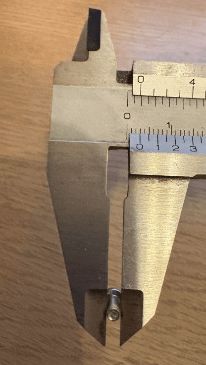

Also die Öffnung wo die Schrauben im pcb durch müssen entsprechen der Schraubengröße. Da komme ich nicht mit einer 3mm Schrabue durch meine Herren :-)
Original AC Teil mit wahllos gegriffener, passender Schraube:
Durchmesser der wahllos gegriffenden Schraube:
Wer lügt jetzt, die AC Dokumentation oder die Physik meiner Schrauben? 😅

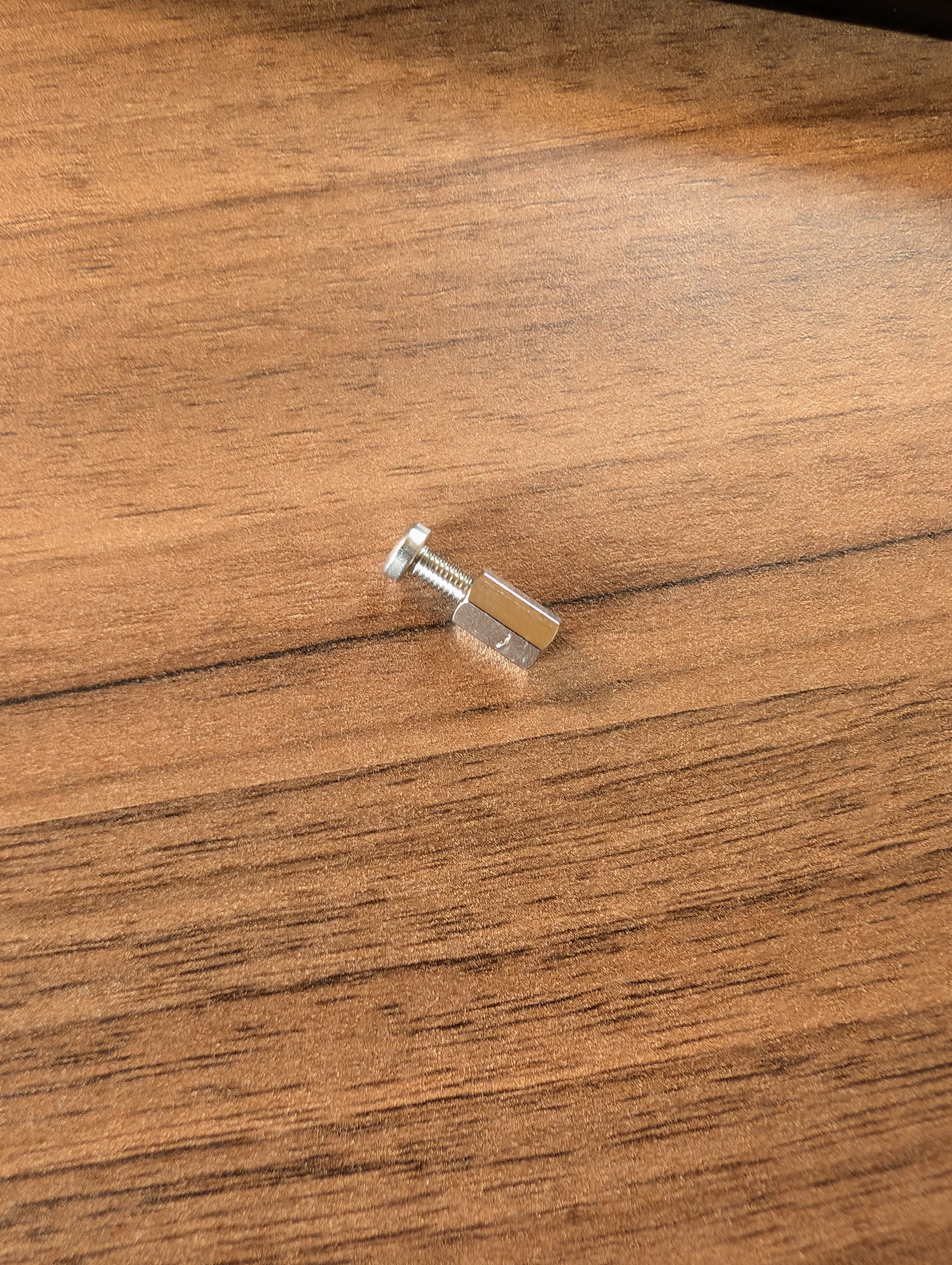

Die 6 Kant Abstandshalter haben im Original auf beiden Seiten Gewinde, d.h. auf beide Seiten kommt eine Schraube, die da rein passt. Wenn im AE6 keine Antimaterie um die Bohrungen im PCB verbaut ist, hat diese Bohrung auch mindestens 3,1mm Durchmesser

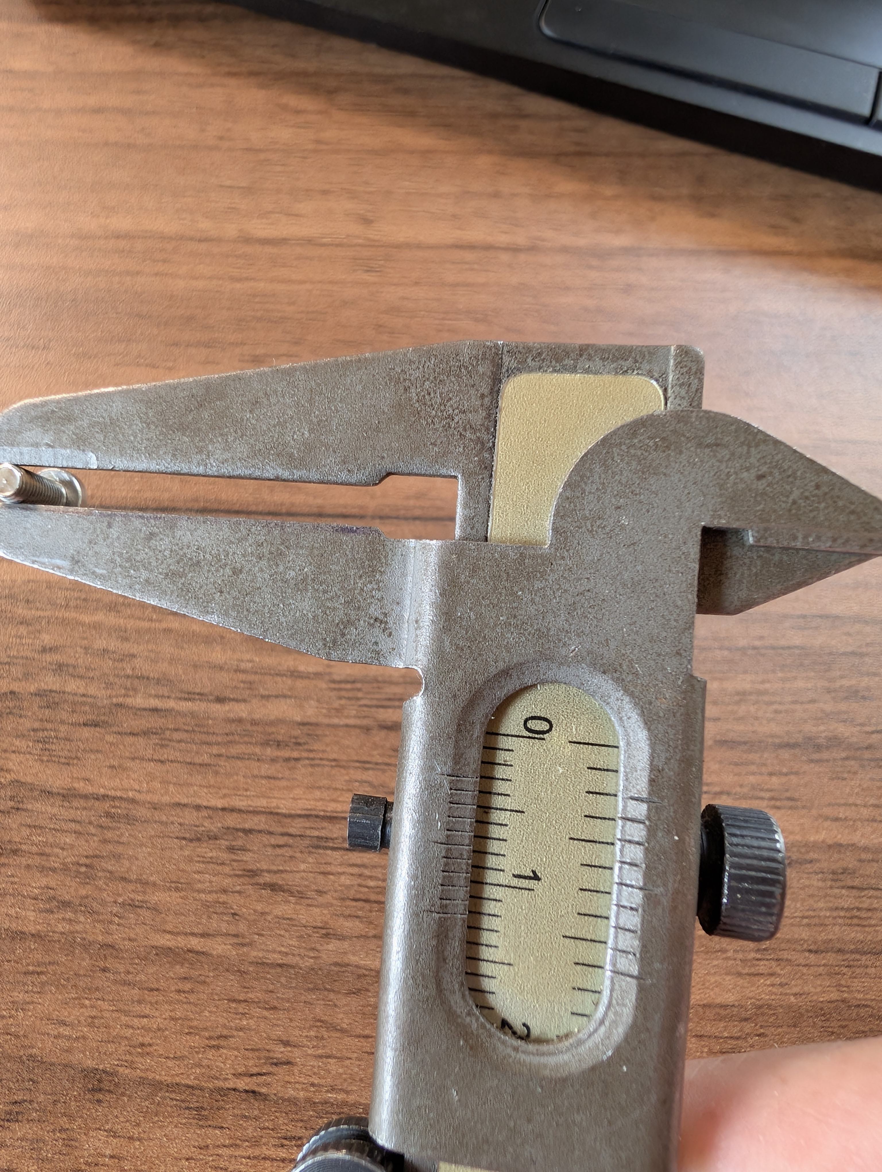

Der Messschieber sieht aus als hätte er mehrere Weltkriege miterlebt :d
Der ist etwa doppelt so alt wie ich, also fast 🤣
Der digitale ist im Keller, da war ich zu faul für. Der ist eigentlich nur für schnell mal messen wenn nix anderes da ist. Immer noch genauer als ein Gliedermaßstab XD

@M3ph15t ich habe jetzt noch mal für Dich nachgemessen und es ausprobiert, die Original mitgelieferten Schrauben bei meinem Aquaero haben 2,7mm mit 3mm Schrauben kannst du da nicht machen.
Auch durch die Löcher passen keine 3mm Schrauben durch das bedeutet ich kann dort das mit den 3mm Schrauben nicht umsetzen.

Montier die Standoffs wie im Produktbild gezeigt und auf den Standoff kommt dann ne Schraube mit dem Magneten.

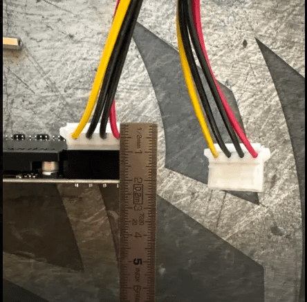

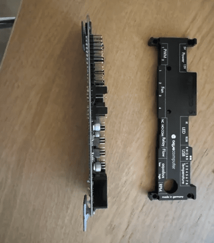

Nach Rückfrage kann ich die Pins hinten am PCB abknipsen da die nur den Anschluss an ein Display benötigt werden. So kann ich die gesamte Dicke des Aquaero auf 10mm schrumpfen.
Sollte ich es trotz gewinkeltem Molex nicht schaffen es dort zu verbauen werde ich an der anderen Stelle mit den Magneten Muttern arbeiten.
Ich glaube nicht, dass AC hier Spezialschrauben verwendet hat. Üblicherweise sind M3 Schrauben kleiner als 3mm.
Hab hier gerade ein paar gemessen und die sind alle eher 2,9mm.
Vermutlich hat AC einfach nicht groß genug gebohrt und ne Charge Schrauben erwischt, die eher kleiner ausfallen, darum ist das nie aufgefallen.
Aber eigentlich tut das nichts zur Sache, da ich nach wie vor nicht sehe, warum hier andere Schrauben verwendet werden müssen?
"Spezialschrauben" -> durchs Aquaero in den -> Abstandshalter -> Magnetscheibe mit Senkung <- kurze M3 Senkkopfschraube.
Warum geht das nicht?

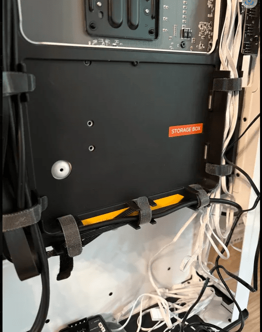

Das geht schon aber nicht an der Stelle wo ich es gerne hinbauen möchte. Ich habe dort nicht so viel Platz was die seitliche Höhe angeht. Ich muss mit Stecker unter 4cm liegen und das wird mit Abstandshaltern und Kabeln nicht passen.
Wenn das mit der Klebe Sache nicht klappt dann werde ich es an die andere Stelle verbauen dort habe ich dann mehr tiefe. Sobald ich das getestet habe schicke ich hier noch mal ein zwei Bilder rein.
So gestern kamen noch das eine oder andere Bauteil :-) Der gewinkelte Molex und die Klebepads mit Schraubsockel.
Da ich jetzt eine dicke von 25mm habe vom Aquaero kann ich ihn an die gewünschte Stelle verbauen da ich dort 35mm Höhe zur Verfügung habe.
Das wäre dann hier. Dort wo Storagebox steht.
Also es scheint wirklich so zu sein das die Löcher und Schrauben irgendetwas zwischen 2,5mm und 2,9mm sind was die Bohrungen auf dem PCB beim Aquaero angeht.
Daher echt ein bisschen kompliziert, okay mit den Schraubmuttern (magnetisch) ginge es einfach aber nicht an der Stelle wo es hin soll.
Habe jetzt gestern noch 2,5mm x 14mm Schrauben bestellt und dann passt die Länge auch mit dem zusätzlichen Aquaerokühler.

Der "Kühler" hat beim AQ6 übrigens keinerlei Funktion und erzielt nur optische Verbesserungen. Das Aq6 erzeugt quasi keine Abwärme
das glaube ich Dir nicht so ganz, aber es kommt eben drauf an, wieviel geregelt wird. Eigentlich hatte ich es mal so verstanden, je mehr die Komponenten (Lüfter , Pumpen etc.) gedrosselt werden, umso wärmer wird das AE. Das war aber damals beim AE 5, da das AE 6 nur PWM kann, kann das natürlich auch anders sein 🤔
Soll ich ehrlich sein. Okay mir ist die Kühlfunktion egal aber mir gefällt es optisch besser als diese komischen Plastik Aufkleber auf dem PCB 😂🙈
ich fand immer den roten schöner als den trist schwarzen. Ich finde aber auch geil, dass dort die Beschriftung drauf steht, ich musste deshalb früher oft die PDF oder das Handbuch vor holen.
