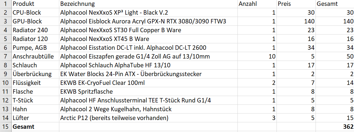

Hallo zusammen,
ich spiele aufgrund hoher GPU Temperaturen und dem Spaß an dem PC-Hobby mit den Gedanken, einen Custom-Loop in mein Meshify C zu bauen.
Folgende Hardware ist zu Kühlen:
Ryzen 7 5800X
EVGA RTX 3080 FTW3 (teilweise mit 450W Bios)
Bei meiner Recherche sind mir die vorgefertigten Kits von EKWB oder Alphacool aufgefallen, allerdings werden diese teurer sobald man noch zusätzliche Teile wie den GPU Block rechnet.
Deshalb habe ich auf ein SET verzichtet und folgende Komponenten mal rausgesucht:
Dazu hätte ich einige Fragen.
1. Ist es ratsam meine genannte Hardware mit diesen beiden Radiatoren zu kühlen? Oder denkt ihr dass die Leistung für meine CPU und GPU nicht reichen wird? Bitte beachtet hier, dass das Meshify C sehr wenig Spielraum bietet und eine Radiatormontage vor der Grafikkarte aufgrund deren Länge (etwa 30 cm alleine das Board) leider ausgeschlossen ist.
2. Rät ihr vom Kauf von B-Ware (insbesondere bei Alphacool) generell ab? Die Preise sind schon verlockend niedrig. Sollte etwas nicht passen kann ich ja immer noch von meinem Widerrufsrecht gebrauch machen.
3. Fehlen noch Teile in meiner Liste?

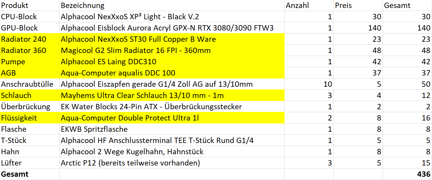

B-Ware würde ich nicht unbedingt kaufen. Wenn es gut und günstig sein soll, dann kauf Magicool-Radiatoren.
Die Pumpe DC-LT wird für den Kreislauf nicht funktionieren. 1. ist es ein sehr günstige Pumpe, die 2. sehr laut wird, dann 3. es kauf schafft den Loop beim Füllen zu entlüften, weil diese 4. extremst schwach auf der Brust ist!
DDC310 + AGB wäre da viel empfehlenswerter.
Die Flüssigkeit würde ich gegen Aquacomputer DP-Ultra austauschen in klar. Die Schläuche gegen Mayhems Ultra Clear. Die Kombination hat sich bewährt, dass es zu keinen Ausflockungen von Weichmachern kommt.
Kommen wir zum nächsten Problem: Die Radiatorenfläche mit 360 ist viel zu klein gewählt. Du brauchst mehr Radiatorenfläche!

Erstmal danke für deine Antwort.
Wenn ich vorne einen 360er Radiator einsetze, müsste dies ein dünner sein. Der Magicool G2 Slim Radiator 16 FPI - 360mm hat 2,7cm Dicke. Das müsste unterzubringen sein solange ich die vorderen Lüfter per Pull-Config hinbaue und in der Mitte auf Höhe der GPU einen 15mm Slim Lüfter benutze. Ist PULL-Config generell schwächer als Push-Config?
Weiterhin müsste wie du sagst an die Oberseite ein 240er Radiator. Dann habe ich insgesamt 5x120 Lüfter, was für die Leistung ja ausreichen sollte (in irgendeinem LTT Video haben sie die Strix 3090 mit einem einzelnen 240er erfolgreich gekühlt).
Hier mal die geänderten Komponenten:
Auf jeden Fall muss ich mir das nochmal genau überlegen, ob es mir das wert ist. Ist ja leider trotzdem eine Stange Geld.
Ob Push oder Pull ist egal! ;)
5x120 sollte reichen!
Schau dich doch mal im Marktplatz um. Da gibt es immer wieder gute und günstige Angebote an Komponenten.
Eventuell kannst du so bestimmt nochmal um die 80-100€ sparen.
Hilftreich ist auch CPU und GPU leicht zu undervolten. Das bringt einige Grad bei der GPU und damit auch eine kleine Verlustleistung.

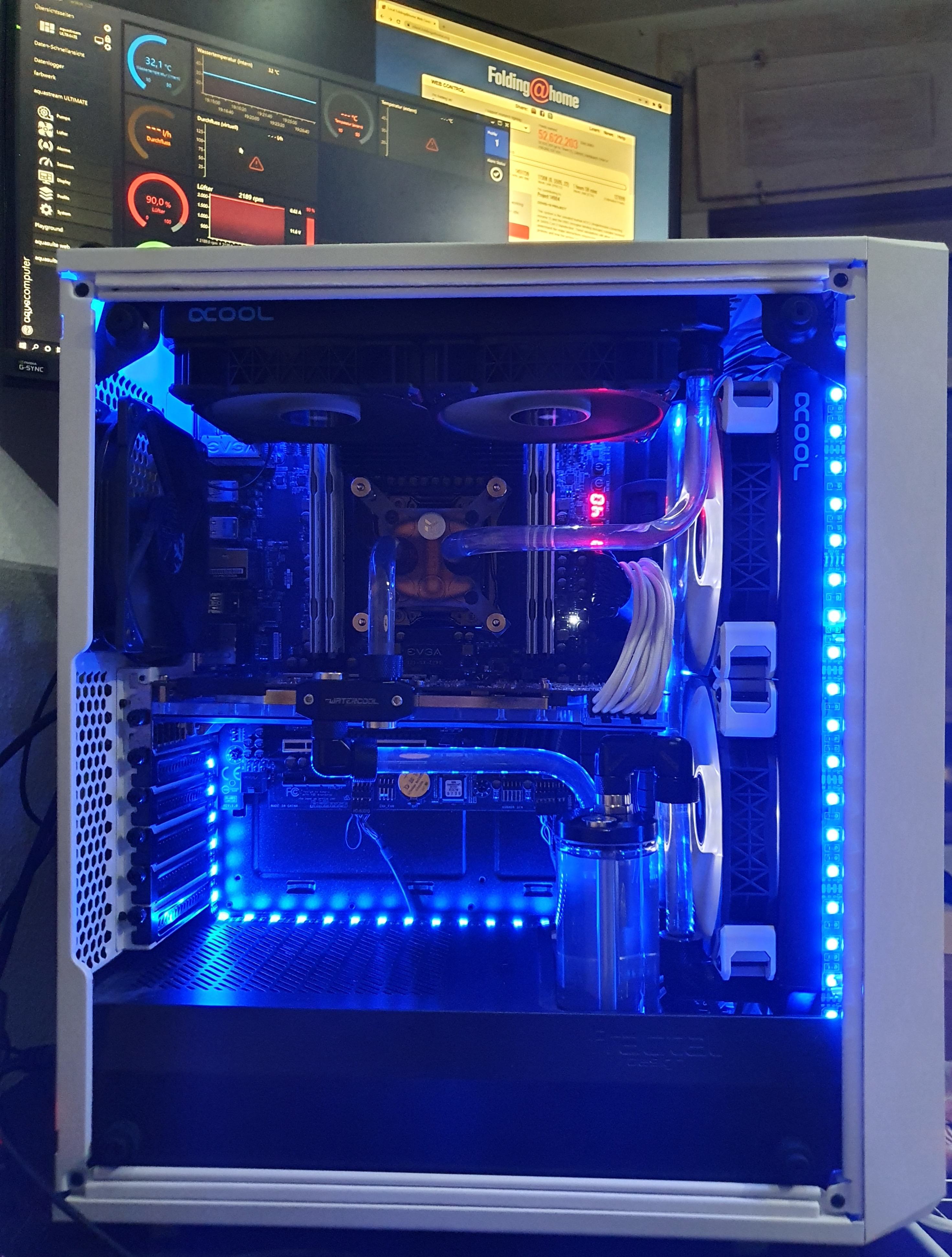

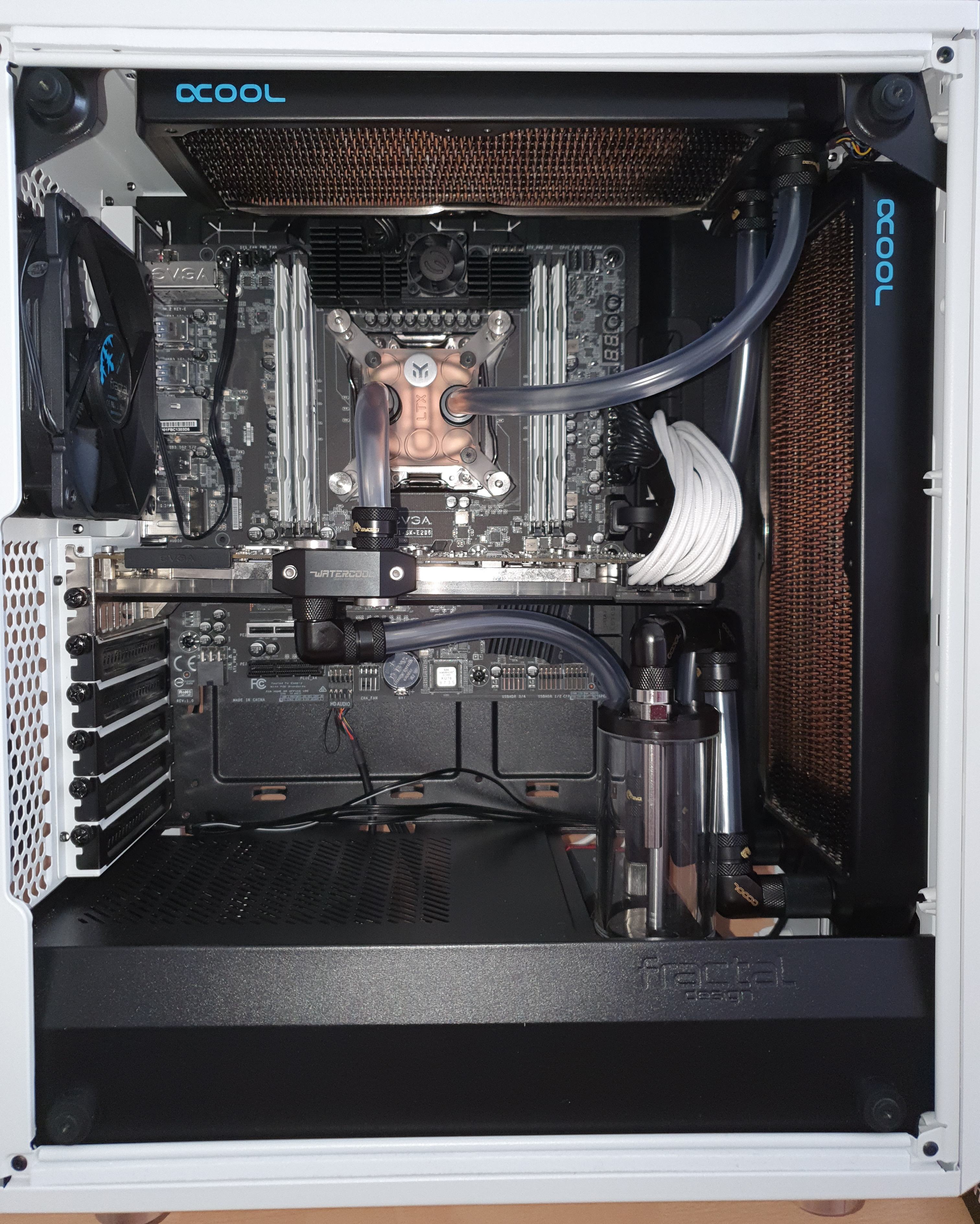

Ich hab letztes Jahr eine WaKü ins Meshify C eingebaut. Aus Erfahrung kann ich sagen; geht. Aber es ist nicht sooo einfach. Die beiden Radiatoren kommen sich in die Quere und nen 360er + 240er ist arg eng oben. Ich hab einen 240 und einen 280er eingebaut. Der 240er ob (45mm dick!!!) und der 280er vorne. Du kannst die Lüfter nicht vor den Radiator bauen. Das Gitter vorne ist zu nah dran.
Ich hab mal einen Bild vom Build angehängt. Hardware ist ein 7800X@4.8GHz und eine 980Ti@1400MHz.
Das Gehäuse ist schön und klein. Aber nicht besonders gut für Wasserkühlungen. Da würde ich beim nächste Mal eher das Meshify S2 nehmen. Sieht quasi genauso aus. Ist aber ein gutes Stück tiefer und man hat wirklich Platz für größere Radiatoren.
