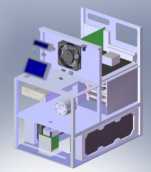

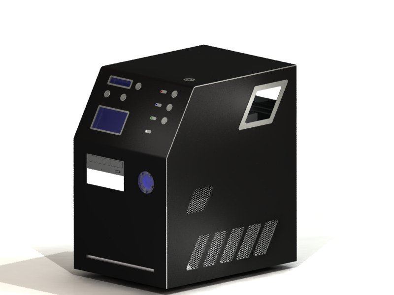

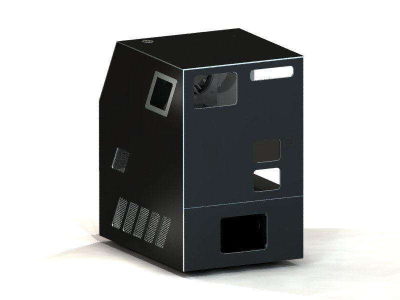

Ich habe mich für einen stockwerkartigen Aufbau entschieden:
Ganz unten kommt eine Etage mit zwei HTF3-X Triple Radiatoren und der aquastream. Die Zuluft kommt von unten und von hinten, die Abluft wird seitlich weggeführt. Die Zuluftöffnungen werde ich mit Filtern versehen.
Im Abschnitt darüber kommt das Netzteil, die HDD-Dämmbox, 2 5,25"-Schächte für DVD und der Ausgleichsbehälter unter.
Ganz oben ist vor allem das Mainboard und frontseitig die Bedien- und Anzeigeelemente untergebracht.
Ein echter würfelförmiger Cube ist das zwar nicht mehr, aber der Name Cube-X hat mir gefallen, deshalb heißt das Projekt einfach weiter so.
Für die Wakü nehme ich 6 Lüfter (scythe S-Flex 800), ansonsten hat das Netzteil noch einen und ich brauche nur einen Gehäuselüfter (S-Flex 1200). Der saugt die Luft von den beiden Seiten an den DVD's vorbei durch den Elektronikraum in den Mainboardraum und dann nach hinten wieder raus. Damit sollte das ganze auch bei hohen Zimmertemperaturen und Auslastung noch schön leise sein.
Die Grundkonstruktion des Gehäuse besteht aus Aluplatten (6mm, 4mm, 3mm) und 15mm-Vierkant-Vollaluprofilen. Die Seitenwände aus 3mm- Alublechen. Die Außenseiten werden mattschwarz lackiert, innen soll's eher alugebürstet oder poliert sein, mal sehen. Im Bereich des Mainboards kommt auf jeder Seite ein Fenster rein. Weil's optisch gut aussieht, erhalten die einen Rahmen aus gebürstetem oder poliertem Alu. Auch für das aquaero bzw. das LCD-Display gefällt mir ein Alurahmen gut, bei den übrigen Teilen muss ich noch rumprobieren. Für die Luftöffnungen gefällt mir Streckgitter aus Alu ganz gut.
Die Teile sollte sich auch ohne teure Maschinen herstellen lassen, eine Stichsäge, Bohrmaschine und Feilen sollten reichen. Ich muss halt sauber arbeiten.:xmas:
Ich hab einfach mal ein paar Ansichten gemacht, die sind zwar nicht vollständig sind, da einige Kleinteile fehlen, aber einen Eindruck vermitteln, wie das Ganze aussehen wird. Über die Grobplanungsphase bin ich schon etwas hinaus, eigentlich fehlen nur noch die Alubleche und Kleinteile, der Rest liegt schon rum. Ich muss halt noch alle Abmessungen überprüfen, damit auch wirklich alles reinpasst. Und Kabel- und Schlauchführungen usw. überdenken.

Wie groß soll das Gehäuse denn werden? das sieht mir aus, als könnteste das gleichzeitig als Schreibtisch verwenden...
Warum hast du vor Das Mainboard liegend einzubauen? Hat das einen speziellen grund? Normalerweise naut man das Mainboard ja nur liegend ein, weil man das Gehäuse flach halten will. Durch deinen aufbau wird das Gehäuse ja bestimmt 35cm Breit, also fast doppelt so breit wie ein normales Gehäuse.
Wenn dus umbedingt liegend einbauen willst, könnteste es ja auch eine etage tiefer bauen, und dafür die Festplatten nach oben.
Wenn du insgesamt 7 Lüfter hast, und das noch leise werden soll, kann ich mir vorstellen dass es schnell teuer werden kann. Ich will dir ja jetzt nicht alles ausreden, aber ich würde das ganze case anders gestallten... haste eigentlich mal ausgemessen ob das case noch unterm tisch passt? Auf den Bildern sieht es aus als könnte es knapp werden...
Das Gehäuse wird ca. 36cm breit, 55cm hoch und 50cm tief. So groß ist das gar nicht, ein Lian Li 343 ist größer.
Klar ist das auch nicht gerade klein, aber die Größe war mir nicht sooo entscheidend (das Gewicht übrigens auch nicht...). So hab ich sehr leichten Zugriff auf alle Komponenten und kann auch Kabel und Schläuche übersichtlich verlegen.
Das liegende Mainboard liegt auch in der Etagenbauweise begründet, So kann ich sehr einfach darauf zugreifen und spare mir komplizierte Trennwandaufbauten. Zudem ist die HDD-Box ziemlich groß und kann so am besten untergebracht werden. Läge das Mainboard vertikal daneben, würde das Gehäuse nicht viel schmäler werden.
Die Lüfteranzahl sollte kein Problem darstellen wegen der Lautstärke, deswegen die S-Flex. Die hab ich schon und was besseres ist mir noch nicht untergekommen. Zudem werde ich die geregelt betreiben (aquaero). Soll heißen im Normalbetrieb laufen vielleicht 2 Radiatorlüfter, die anderen schalten bei Bedarf dazu, mal sehen. Zudem sind es 800er, die sind praktisch unhörbar. Es hätten sicher auch Dualradis gereicht, aber an die Triple bin ich günstig rangekommen.

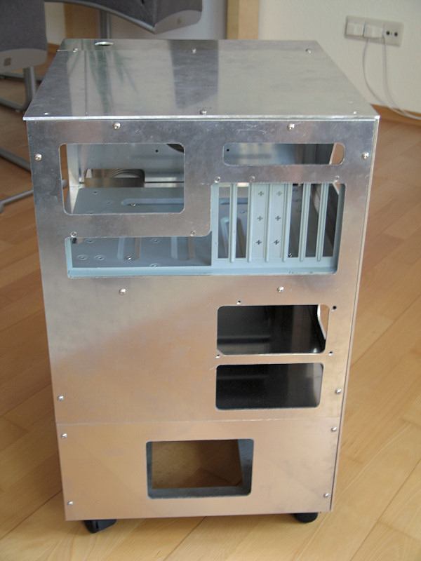

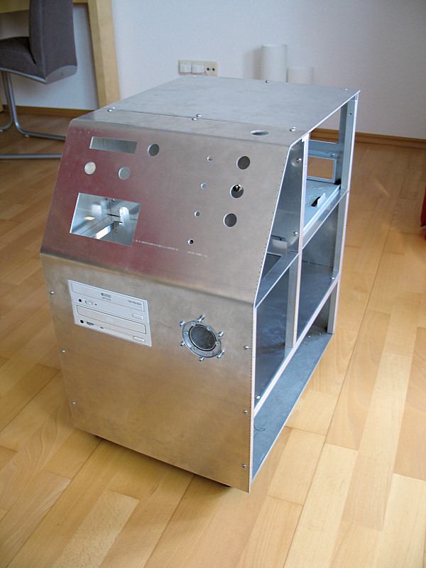

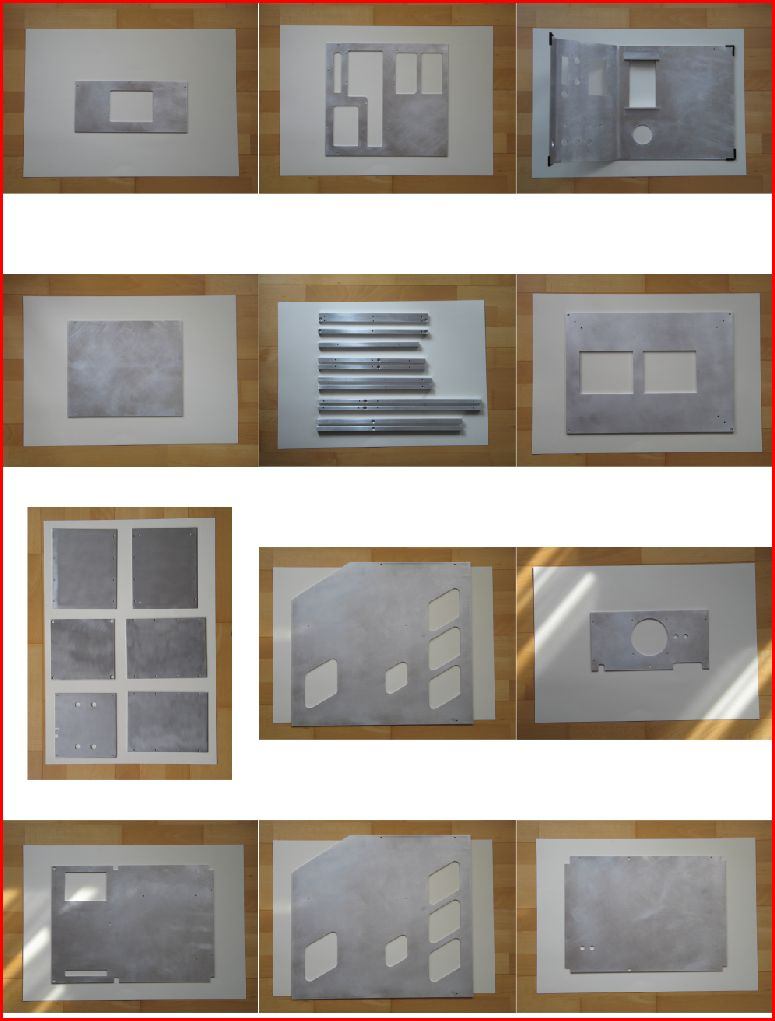

Nach laaanger Pause :fresse: geht's bei diesem Projekt weiter. Es hat sich mittlerweile einiges getan, deshalb werde ich rückwirkend über die Fortschritte berichten.:d
In den letzten Wochen habe ich alle Teile vollends ausgesägt, geschliffen und zum pulverbeschichten vorbereitet. Hier einige Bilder des Rohbaus:
Nachdem dann alles gepasst hat (und nach viel Blut, Blasen, Schweiß und Tränen) habe ich die Teile wieder zerlegt, damit sie farbig werden können. Hier im Forum bin ich auf Pulverbeschichten aufmerksam geworden. Das schien eine gute Möglichkeit zu sein. Als Wunschfarbe wollte ich wie geplant "matt schwarz" nehmen. Also bin ich zunächst auf die Suche nach einem Beschichter gegangen und habe wenige Kilometer entfernt auch einen gefunden. Der bot mir an, das für sage und schreibe nur 50€ zu machen :love:
In Summe waren es 27 Teile zum Beschichten, siehe Bild. Macht also gerade mal ca. 2€ pro Teil. Also habe ich sie diese Woche hingebracht und zwei Tage später waren sie auch schon fertig. Die Adresse und die Erfahrungen werde ich der Übersichtlichkeit halber noch im Pulverbeschichtungs-Thread veröffentlichen.
Hier noch ein paar Bilder der rohen Teile. Die beschichteten muss ich noch fotografieren. Aber vorweg: Die sehen richtig gut aus! :bigok:

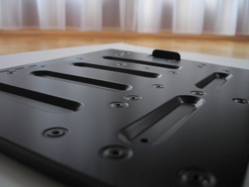

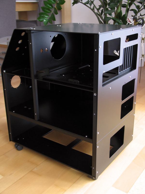

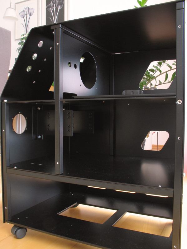

Hier eine Detailansicht der Beschichtung (Mainboard-Blech):
Und hier das HDD-Gehäuse, noch ohne Inhalt:

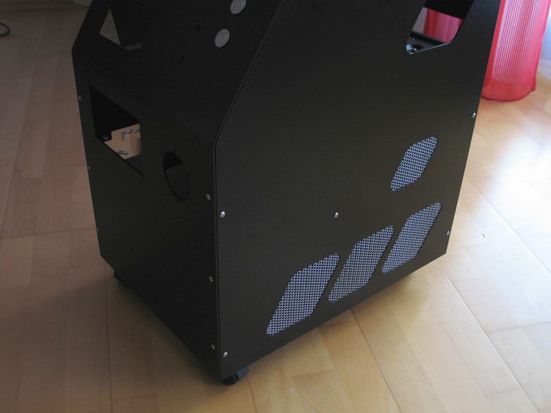

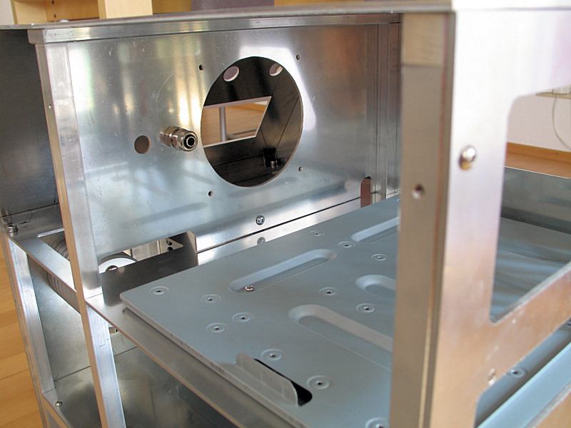

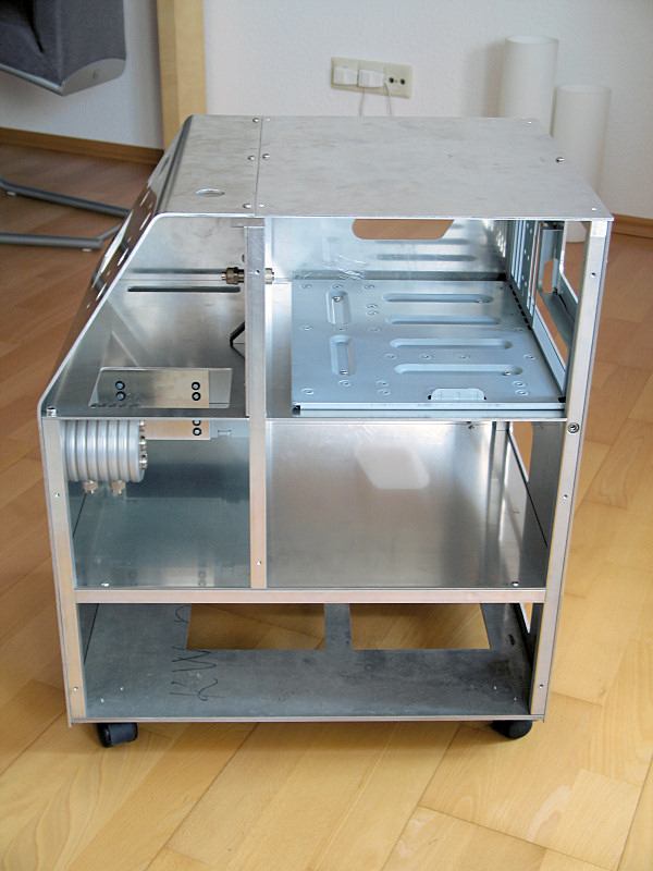

Das ganze Gehäuse habe ich jetzt auch mal zusammenmontiert. Ging nicht immer ganz einfach, weil die Pulverbeschichtung doch recht dick ist und ich das nicht berücksichtigt habe. Da hat nicht alles gleich gepasst und an ein paar Stellen habe ich die Beschichtung sogar weggekratzt. Sieht man aber nicht, weil das z.B. die Stirnseiten der Aluprofile sind.
Nur die silbernen Schrauben würde ich vielleicht durch schwarze ersetzen. Habe schon die diversen Schraubenshops durchsucht, aber nichts passendes gefunden. Bei MDPC-X gibt's welche, aber nur in M3. Ich brauch M4. Falls einer einen Tipp hat => :d

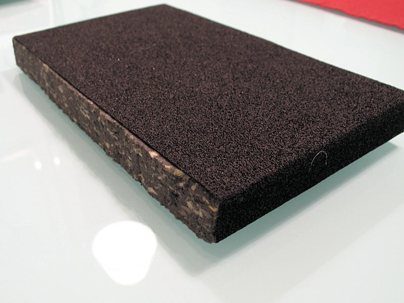

Die HDD-Box ist jetzt fertig. Die Schalldämmmatten habe ich mit so nem schwarzen Schaumstoffmaterial bezogen. Das habe ich einfach mit Heißkleber draufgeklebt.

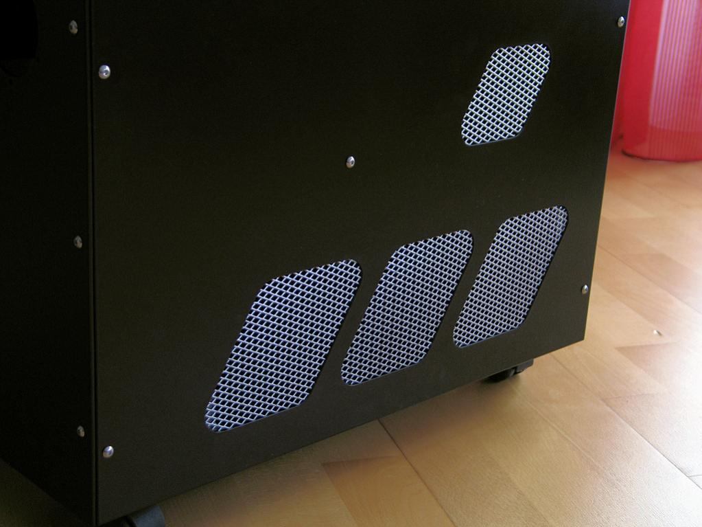

Nächster Schritt war, die Luftöffnungen mit einem Streckgitter zu verkleiden. Ursprünglich wollte ich das auf der Innenseite des Gehäuses irgendwie befestigen. Allerdings fiel mir dafür keine saubere Lösung ein. Deshalb habe ich versucht, die Gitter passgenau in die Öffnungen zu setzen. Nachdem das am Probestück ganz gut geklappt hat, habe ich alle so gemacht.
Da war zwar ziemlich Aufwand, aber es lohnt sich.
Um die Gitter einzupassen, habe ich sie erstmal grob mit einem Stift markiert und dann stückweise mit einem Seitenschneider verkleinert und die Seiten auf Schleifpapier abgezogen.

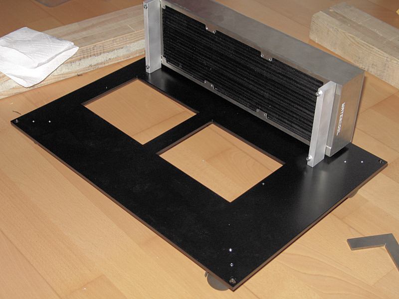

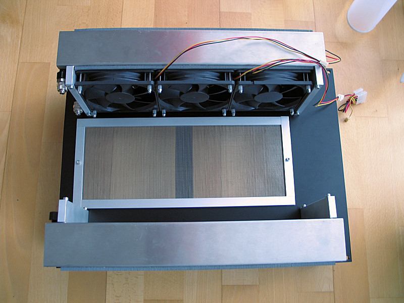

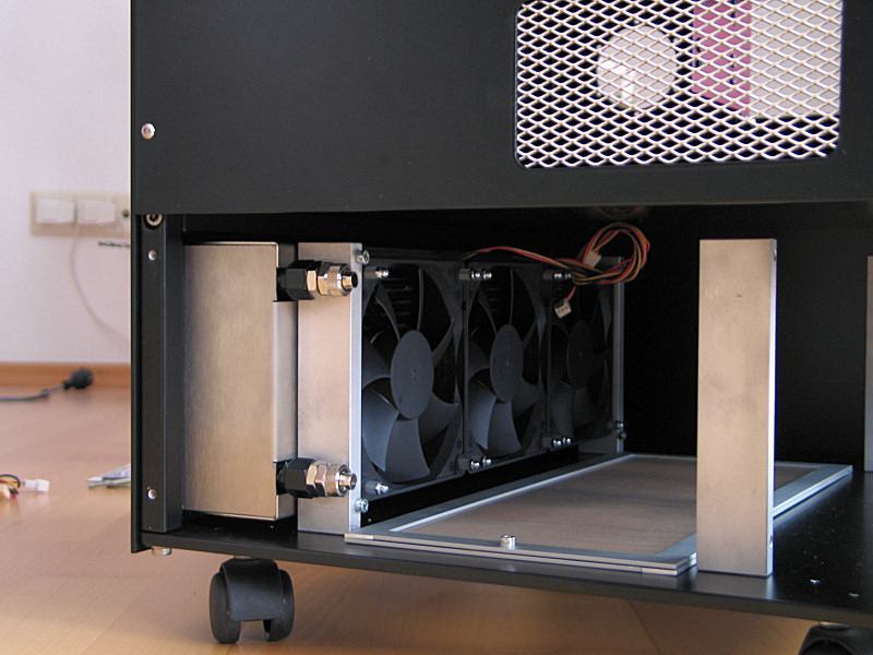

Nun habe ich die Radis eingebaut. Als Halter habe ich mir einfach aus einer Aluleiste Winkel gebastelt und direkt auf dem Boden verschraubt. Beide Seiten der Radis sind mit Neopren-Gaskets versehen. Zum einen, um zur Gehäusewand abzudicht. Zum anderen, um zu den Lüftern anzudichten bzw. diese zu entkoppeln. Die Lüfter sind mit M3-Schrauben befestigt. Damit habe sie Spiel zu den Schraubenbohrungen. Als Entkopplungen habe ich dann auf die Schrauben ein Stückchen Silikonschlauch aufgezogen. Das scheint ganz gut zu funktionieren.
Das gehäuse scheint aber recht schnell zu verstauben. vielleicht ist es noch vom Pulverbeschichten "aufgeladen"?? Jedenfalls muss ich noch Staubfilter einbauen. Da die Gehäuseöffnungen leider keine Standardmaße haben, muss ich mir selbst was ausdenken. Für den Boden habe ich aus Aluleisten und einem feinen Stahlgitter schon was gebastelt, sieh letztes Bild. Allerdings wird das wahrscheinlich nicht fein genug sein.

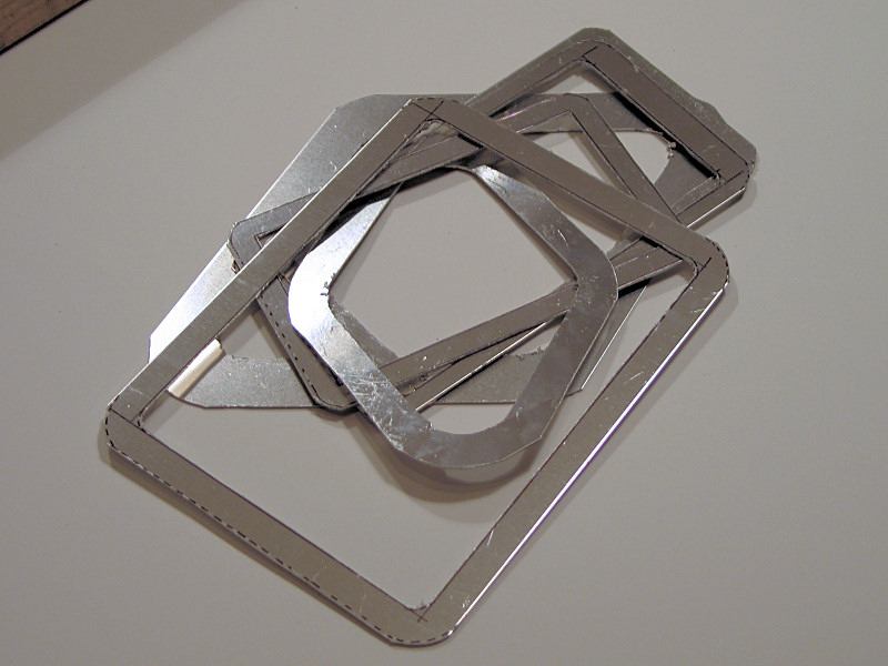

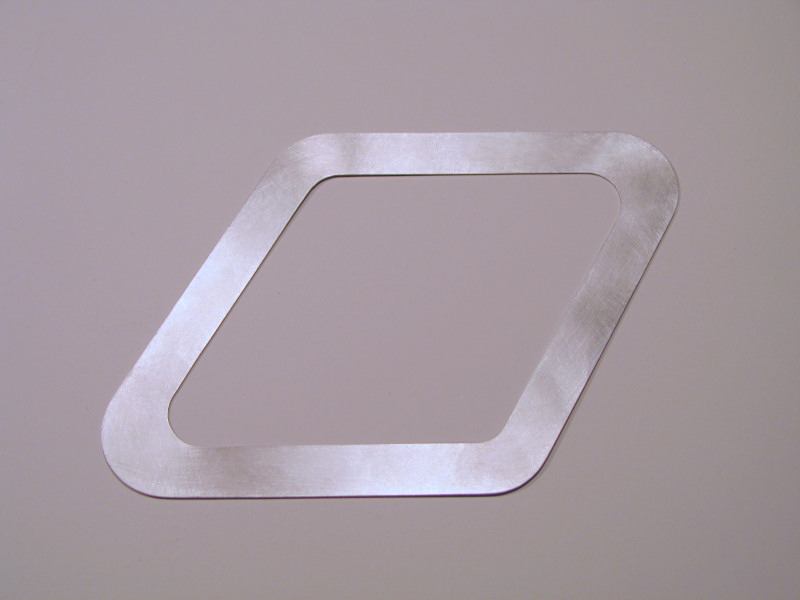

Für die Staubfilter hatte ich beim Anblick der Nylons meiner Freundin eine Idee (Naja, es war die zweite, die ich dabei hatte :love::d:coolblue: )
Ich schneide aus Alublech einen Rahmen bzw, zwei pro Öffnung. Einen Rahmen lege ich auf den Tisch und spanne die Strumpfhose daüber. Dann wir der zweite Rahmen einfach draufgeklebt. Das müsste einen guten und kompakten Staubfilter ergeben. Zum Sägen der 0,8mm-Alubleche ist die große Stichsäge allerdings kaum geeignet. Deswegen stand eine Anschaffung an. Von Proxxon gibt's eine kleine Stichsäge, die zudem bei ebay recht günstig weggeht (20...30€). Nach den ersten Einsätzen kann ich sagen, dass das Ding nicht schlecht ist. Es vibriert zwar ein bisschen stark und man brauch ne stabile Unterlag, aber schneiden tut sie sehr gut und wegen des feinen Sägeblatts kann man auch relativ kleine Radien schneiden:
Einige Bleche sind schon ausgeschnitten und eines probeweise fertig geschliffen. Das Alu ist ziemlich weich, deswegen geht das Feilen und schleifen ziemlich schnell. Ich mache so auch die Blenden für die beiden Fenster und für die beiden Displays an der Front.
Hab's grad mal nachgewogen. Das leere Gehäuse ohne Radis wiegt ca. 17kg. Dazu kommt noch das HDD-Case, das ohne Kühlkörper und HDD dank Stahlplatten alleine schon ca. 4kg wiegt :)
Ja, ich war selbst überrascht. Hatte leer mit 30kg aufwärts gerechnet... :fresse:
